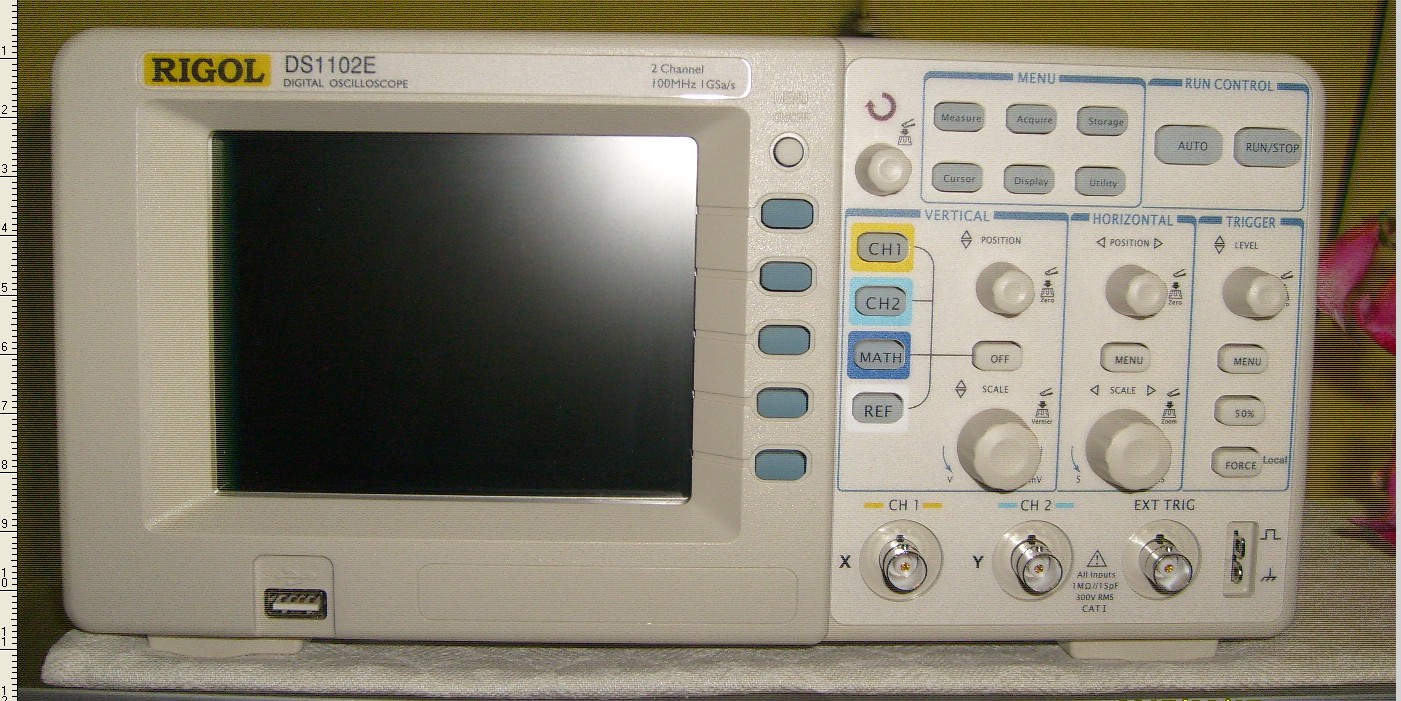

    Прислали вот такой осциллограф .
    ---------- Сообщение добавлено 19:54 ---------- Предыдущее сообщение было 17:25 ----------
    Как интересно в нем анализатор спектра работает?

    Кнопочку MATH надо понажимать, там будет, я полагаю.
    В плане качества? Для звуковых целей имхо бесполезно, для сильно выше по частоте - лучше чем ничего.
    Быстрое преобразование Фурье, ищи Math-FFT.
    Нашел. Разбираюсь потихоньку

    Он же вроде 8-битый, так что от тамошнего спектроанализатора толку мало.
    Если надо заглянуть выше звуковухи, то 8 бит лучше чем 0, но конечно маловато. Можно спектры импульсников приблизительно смотреть.
    Надо мануал читать обязательно, там много взаимовлияющих опций, по всем менюшкам раскиданных. Скоп простой по цифровым меркам, но значительно сложней советских аналоговых.
