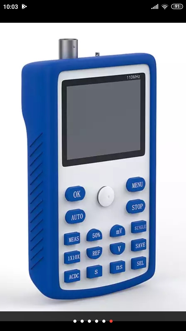

    А я заказал себе такой:
    Мне его с головой, а то мой ОМЛТ 3М стал совсем уже плохой.
    Цена приятная -60 $, а возможностей побольше.
