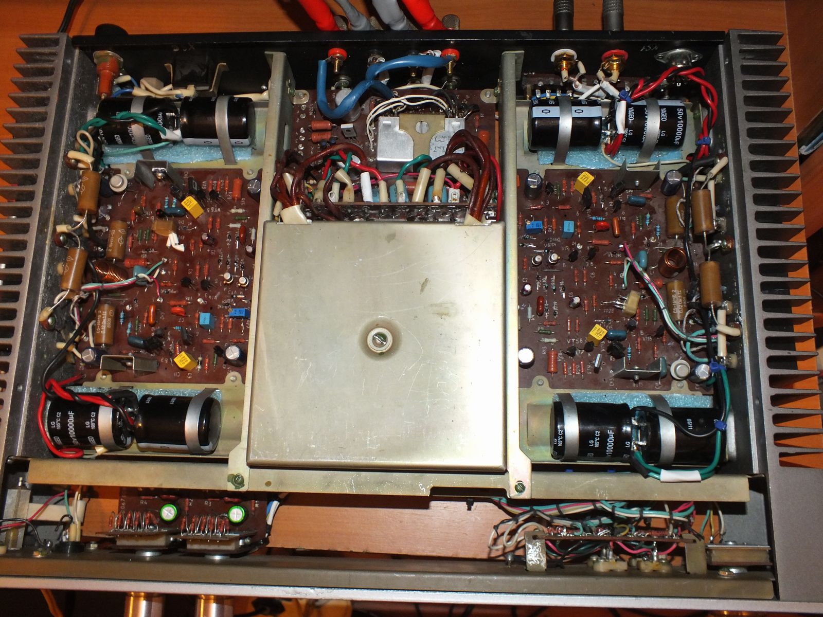

    Достался сабж в прекрасном техническом и внешнем состоянии. Нажмите на изображение для увеличения.
    Вскрыл и глянул на потроха. Тор в отдельном экранированным кожухе ,симметричную конструкцию усилителя, прекрасные регулировки чувствительности по каналам на основе трещоток. Отличные радиаторы и по два наших тр в плече в ВК ! Вложение 193280
    На этом его достоинства заканчиваются так как звучит это конструкция не ахти а встроенная токовая зашита норовит отключить акустику при малейшем пуке.

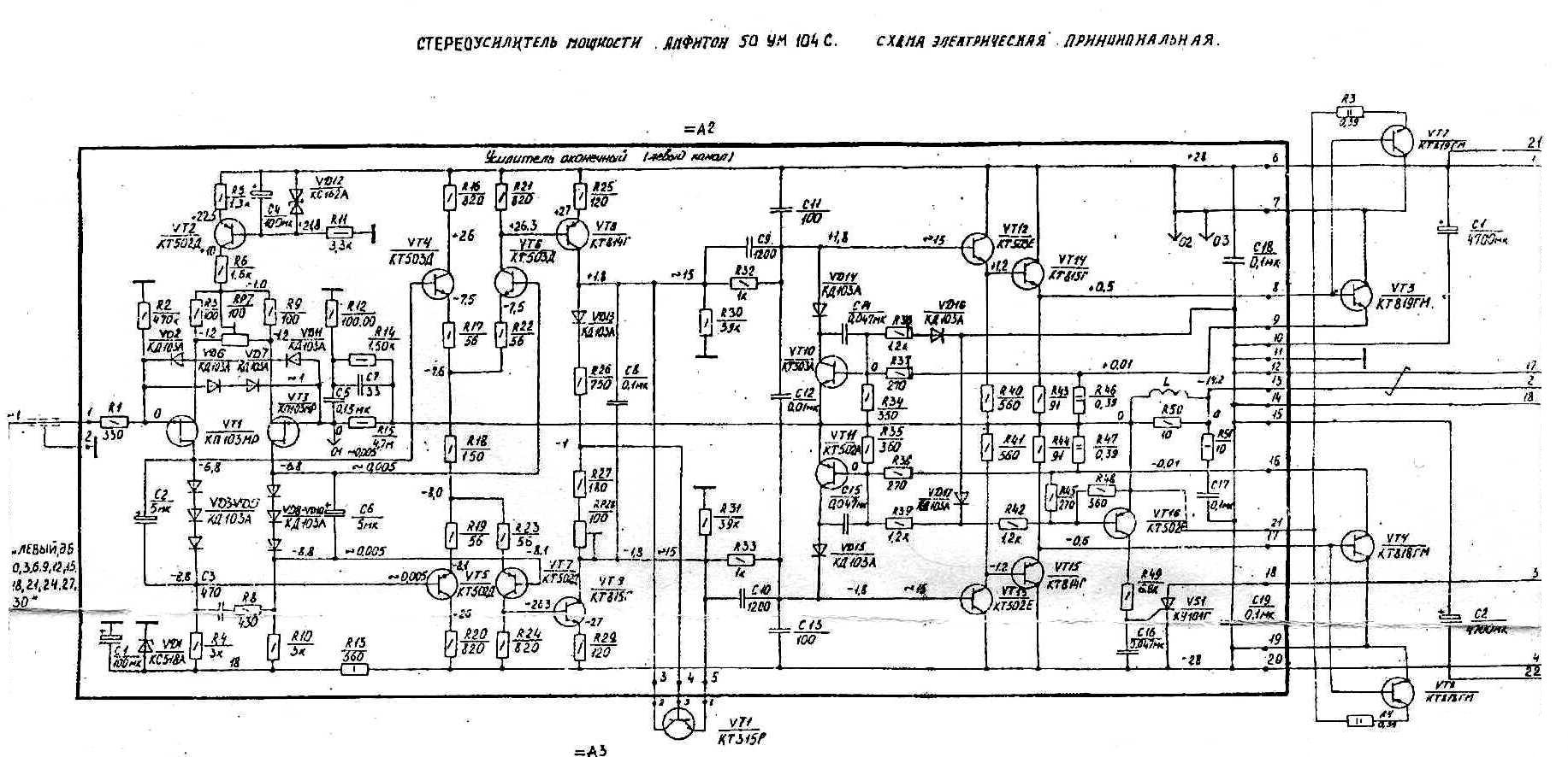

    Хотел перевести усь на импортную базу однако сама схема очень непростая очень привередлива к типам примененных транзисторовНажмите на изображение для увеличения.
Название:	оконечник 50ум-104с.jpg
    Входной каскад думаю не трогать, альтернативы нашим КП103МР почти нет.
    Ну КТ502 можно махнуть на ВС546 и ВС559 или на MPSA42/92.
    Драйвера VT8 ,VT9 - BD139,140 или ,2SA1538,2SC2953.
    VT14 -VT15 -MJE243,253 а в ВК при таком питании как +/-30В поставить 2N5884/86( пробовал мотороллы 24/25 е но это не оптимум) Так же уменьшить
    эмиттерные резисторы в плечах ВК с 0.39 Ом до 0.1 Ома
    Кроме того как быть с" ускоряющими" цепочками R32-C9 & R33-C10 ть? Может
    убрать конденсаторы из за более ВЧ х транзисторов если поставить импорт.?
    Кроме того придется корректировать усь С 7 м наверное.
    Я попробовал 2SA968,2SC2238,2SA1538,2SC2953 , есть подвозбуд правда
    ускоряющие цепочки не трогал,шаманил с емкостями коллектор - эмиттер в
    драйверах гасил генерацию и емкостью С7 .Но это танцы с бубном а не метод.Нажмите на изображение для увеличения.

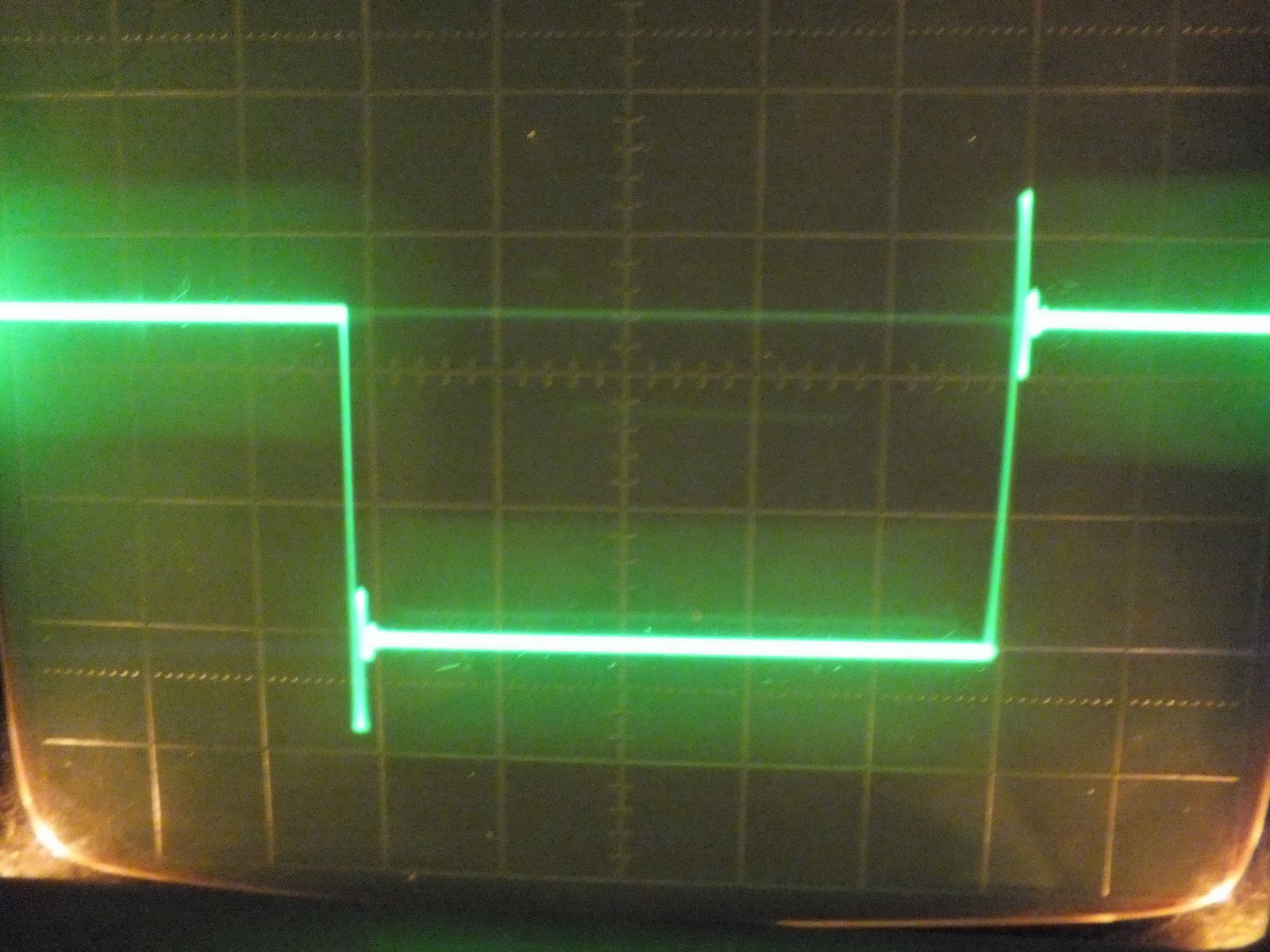

    Это что было . Добился приемлемого Нажмите на изображение для увеличения.

    В старой схеме Шушурина был однотактный 1й выходной каскад, это сильно меняет звучание.

    VT8VT9 слабое место,имхо влияет на искажения сильно.Разгрузить может?

    Игрался некоторое время с этим усилителем. Никаких возбудов не наблюдал. Тут защита следит за ОБР. Второй усилок с такой защитой-эстония. Самое главное сделать три вещи. 1.Выкинуть родное реле и поставить норм. 2.Поставить фильтр по питанию УН. 3.Нормальный ток выходного каскада. А вот менять эмиттерные резисторы я бы не стал.

    singles123, Если переходить на хороший импорт в ВК ,по мне так лучше скажем чем 2N5884/86 в этом месте не видятся то эмиттерники им по 0.39 Ом это много.
    singles123, Согласен что не мог видеть в своем экземпляре но не факт что а другом такого быть не может, кроме того я писал про использования импортных транзисторов . Вот меня и интересует правильная коррекция уся под их и рекомендованные типы тр.

    killhumax, Замените те транзисторы Т8/Е9 на составные дарлингтоны КТ972/КТ973 или импортные аналоги.

    .Васильев, Я менял на 2SA1538,2SC2953 итд. усь подсвистывать начинает аж за 20 мГц я уже писал. Приходилось душить база- коллектор от 100 до 470 пФ конденсаторами, cхема дурная несколько .Тут три каскада усиления по напряжению, что означает сложную коррекцию, сильно завязанную на типы примененных транзисторов. С 972 ,973 будет та же петрушка.
    Вот эти 2SA1538,2SC2953(VT9,VT8) наверное лучше на MJE243,253 они как то по стабильнее .

    Убрал я конденсаторы С11,C13( смотри оригинальную схему ) по 100 пФ и перенес их в база- коллектор VT8,VT9 . Подвозбуда нет.
    Если смысл сменить КП103МР на импорт 2SJ103BL как в файле ? Надо ли увеличить с нашими КП ми резистор R8 до 2 кОм как в симе ?

    можешь посоветовать дельное по схеме что бы не обходится большой кровью ?
    1. Не стал бы ничего менять на импорт, кроме конденсаторов в схеме и по питанию, диодов моста.
    2.Реконструировал бы немного выходной каскад и поднял токи на предвыходных(502и503 поменять на 814,815 а те на 816,817).
    3.После этого заниматься оптимизацией коррекции.
    И всё. В остальном не вижу смысла, по затратам времени и денег будет сравнимо с изготовлением нового.

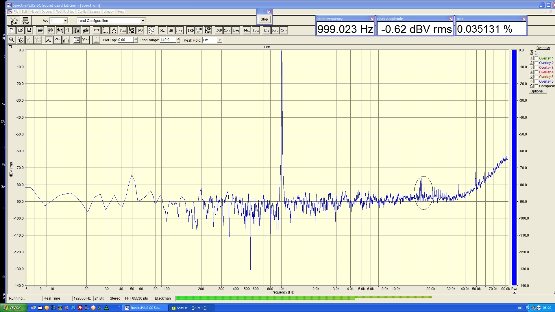

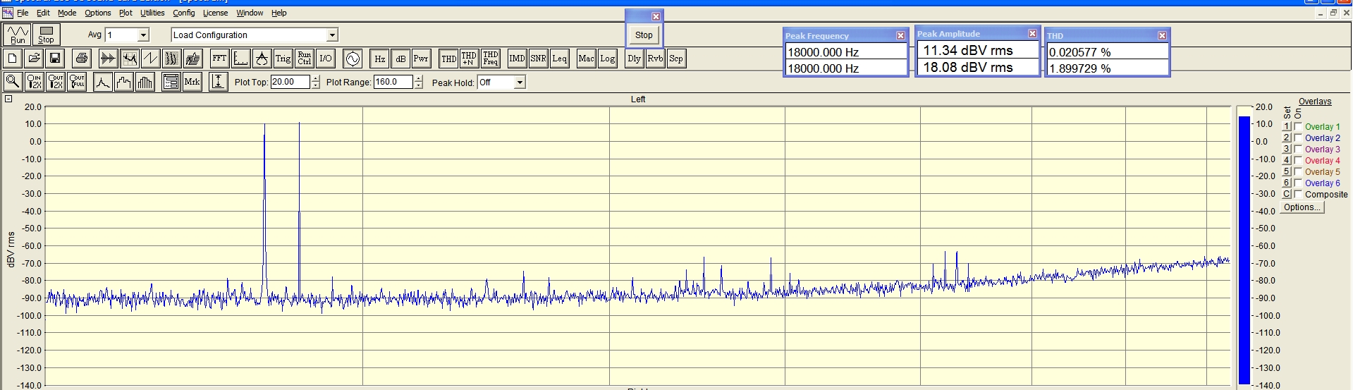

    Да нормально все с ним. После реконструкции все вполне пристойно. Полное описание что сделано http://www.audioes.ru/viewtopic.php?f=16&t=1490
    В кружках наводка на щуп.
    Смотрел самодельном щупом , делителем. Усилитель устойчив , фронт на меандре 1кГц гладенький.
    Мой ответ таков что переделать можно однако занятие не для слабонервных.. и без осциллографа лучше не соваться.
