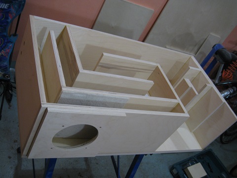

    Вот, уважаемые форумчане, озадачился изготовлением для себя любимого этаких акустических систем.
    Скажу сразу, - раньше у меня не было абсолютно никакого опыта в этом деле.
    Мой выбор пал на несложную конструкцию, - рекомендованные Фостексом корпуса для динамиков Fe166En в виде обратного рупора.
    Долго искал, где можно достать фанеру нужного качества и где можно её точно нарезать на заготовки. Сделали в www.allfanera.ru , причём быстро и качественно, за что им огромное спасибо.
    Подкупил инструмент: струбцины, столярный верстачок за 1000 руб, шлифмашинку недорогую и такой же недорогой ручной фрезер Makita.
    Занялся процессом в гараже.

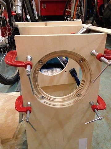

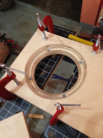

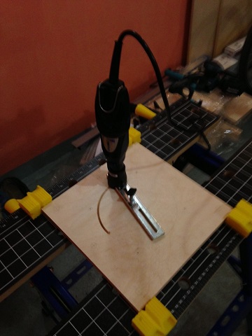

    Сначала вырезал отверстия под динамики. У меня не было циркуля для фрезера, но в закромах нашлась небольшая насадка для гравировальной машинки Dremel, с помощью которой я очень медленно, ценой потери одной фрезы, в трипрохода на заготовку, всё-таки осилил четыре больших отверстия.
    Фреза сломалась, так как она была очень тонкая, в диаметре 3,2 мм и её рабочая поверхность забилась клеем, которым склеена фанера. Теперь буду обращать на это внимание.Нажмите на изображение для увеличения.

    это же какой слой клея, чтоб фреза забилась.
    С уважением, Артем

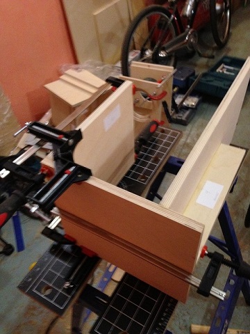

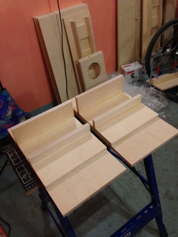

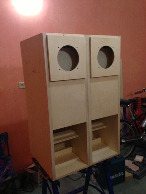

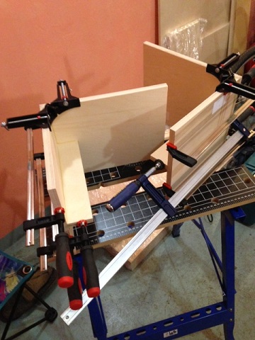

    Не слой клея, а, скорее, длина реза. Я долго с этим мучался, фрезером, естественно, будет куда проще.
    По вечерам тратил минут по 20 после работы, постепенно клеил панельки.

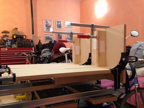

ID:	193225 Вот таким образом всё делалось:

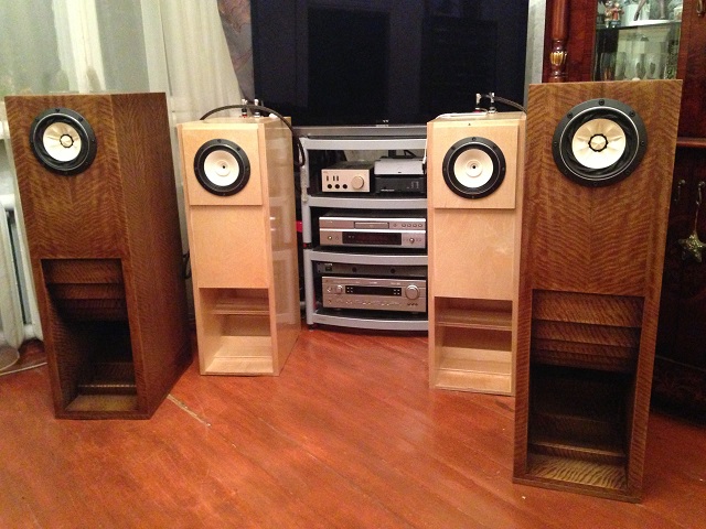

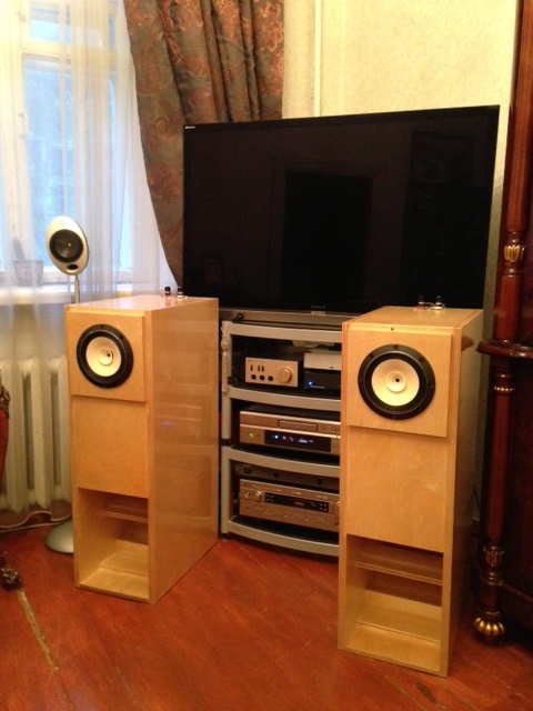

    Вот что в итоге получилось:
ID:	193235   Нажмите на изображение для увеличения.
    Аватар для Ергучев
    10.10.2013
    Московская область, город Королёв
    22
    По умолчанию Re: Изготовление обратных рупоров для Fostex

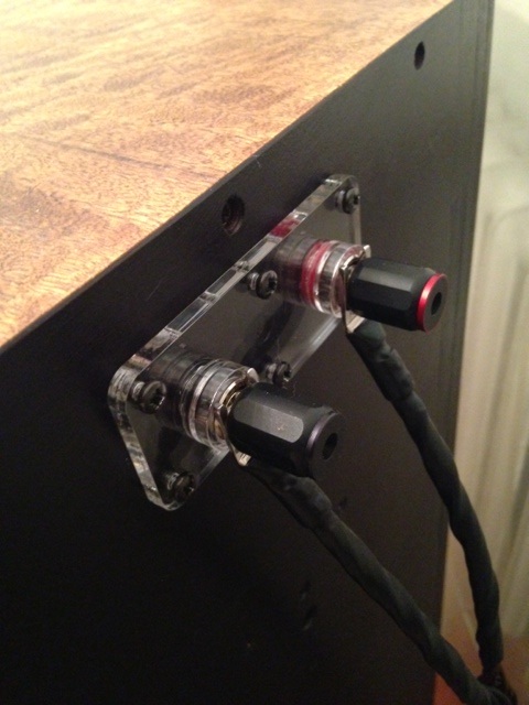

    Корпуса были тщательно ошкурены и покрыты прозрачным глянцевым акриловым лаком. Динамики вставлены, проводка сделана серебреным проводом DH Labs для внутренней разводки, акустические терминалы WBT с серебряными контактами. Сейчас акустика греется.

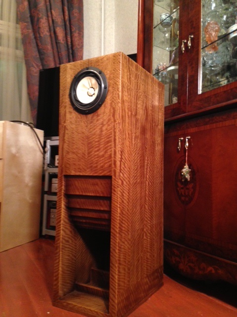

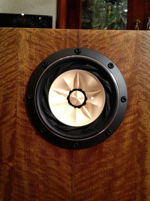

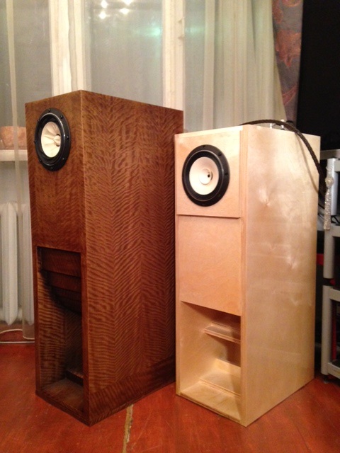

    Вот ещё появилось такое пополнение в дополнение к тому, что я наваял сам. В этот раз это авторская работа, можно сказать, эксклюзив. Корпуса по чертежам Nagaoka D-37 для Fostex Fe 168 EZ. Автор - Константин Жеренков ("Box Lab"). Спасибо Константину за прекрасную работу. Я лишь только вставил динамики, провода и акустические терминалы. Ещё настроил по вкусу.

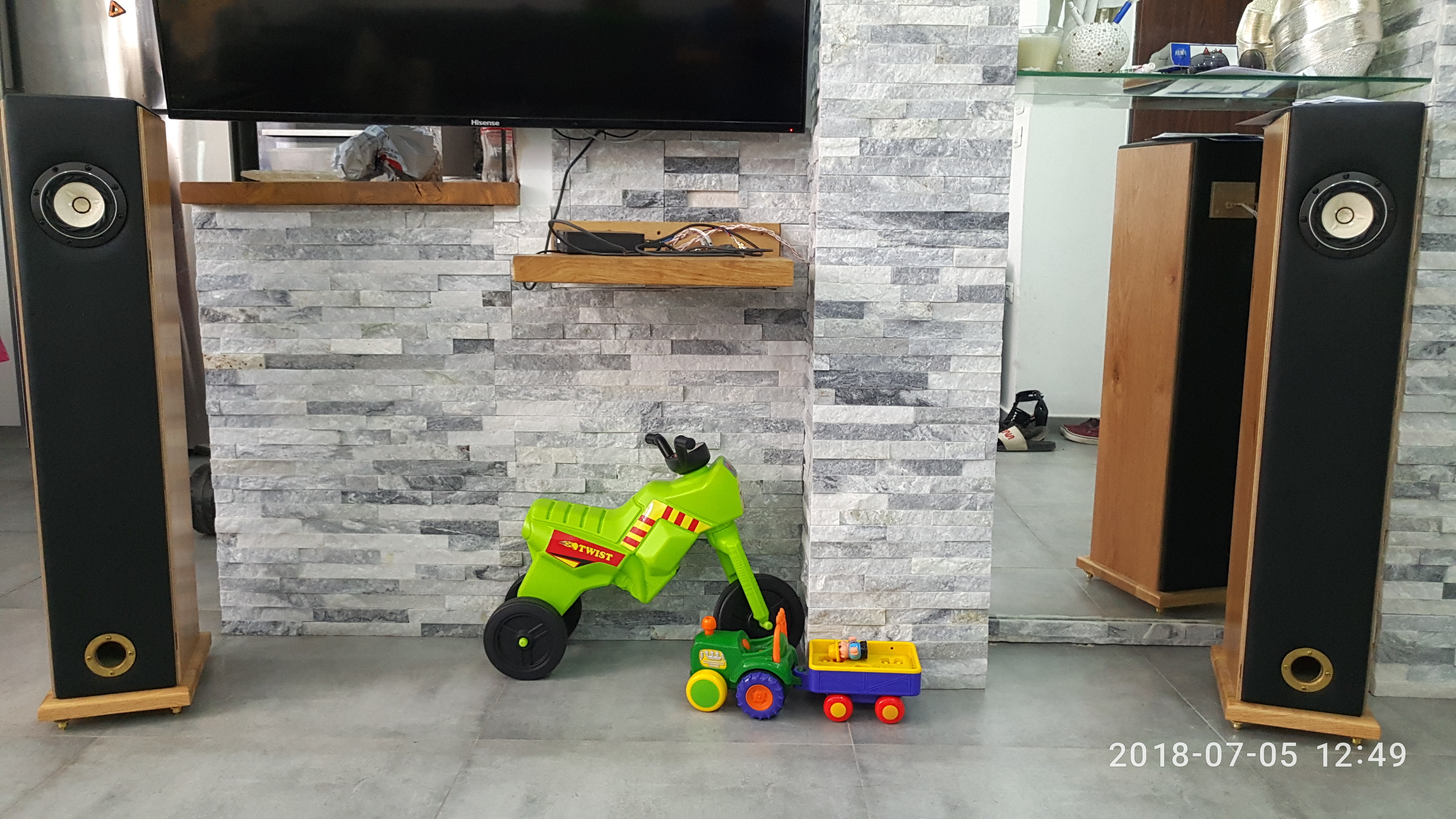

    У меня фостекс 168й сигма,Нажмите на изображение для увеличения.
ID:	323560 это второй корпус под них сделал первый оригинальный в комнату не влазил.
