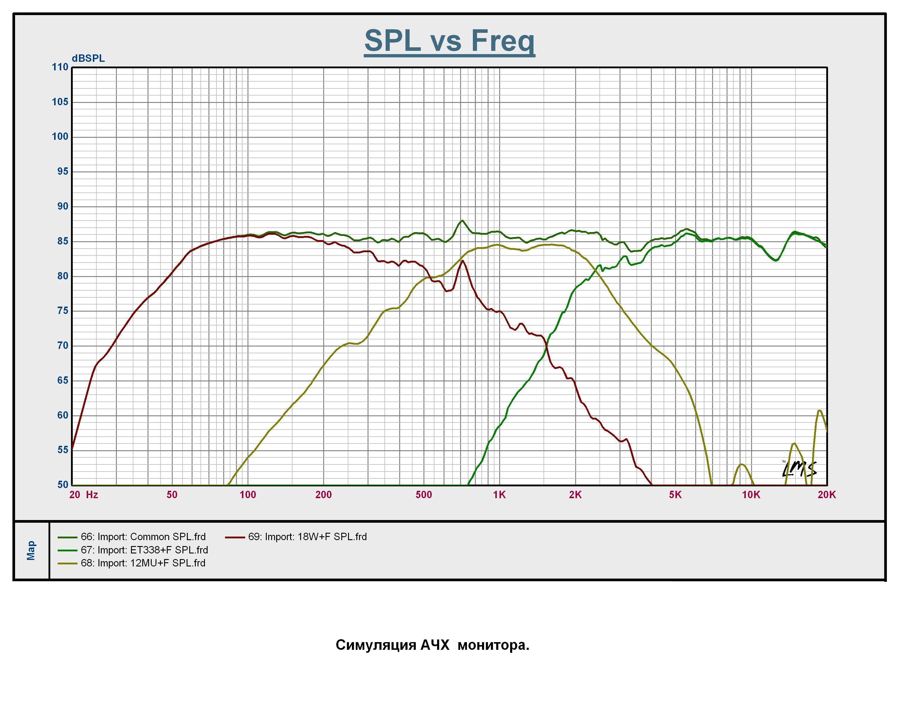

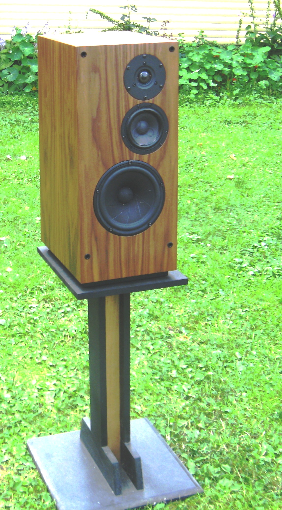

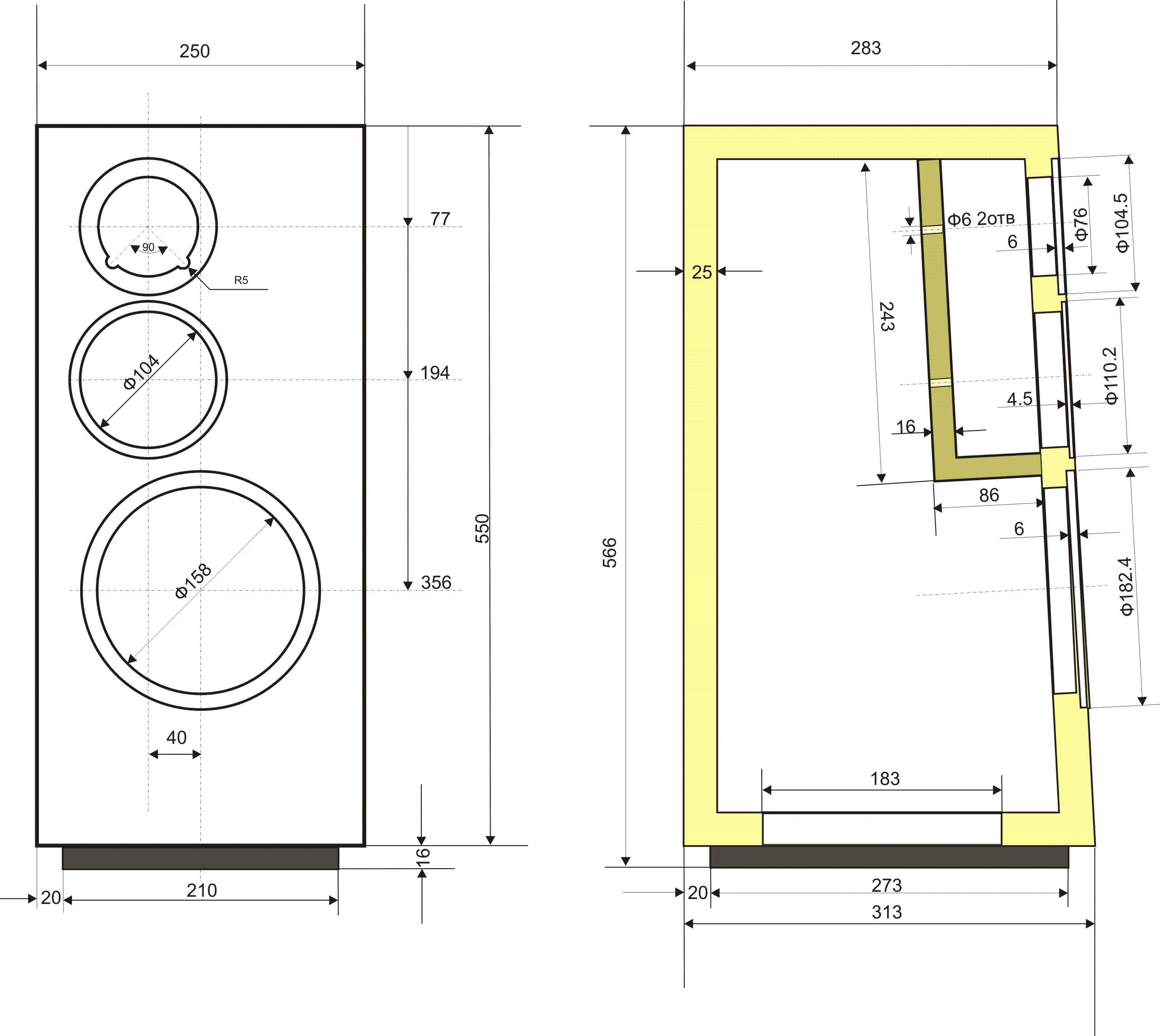

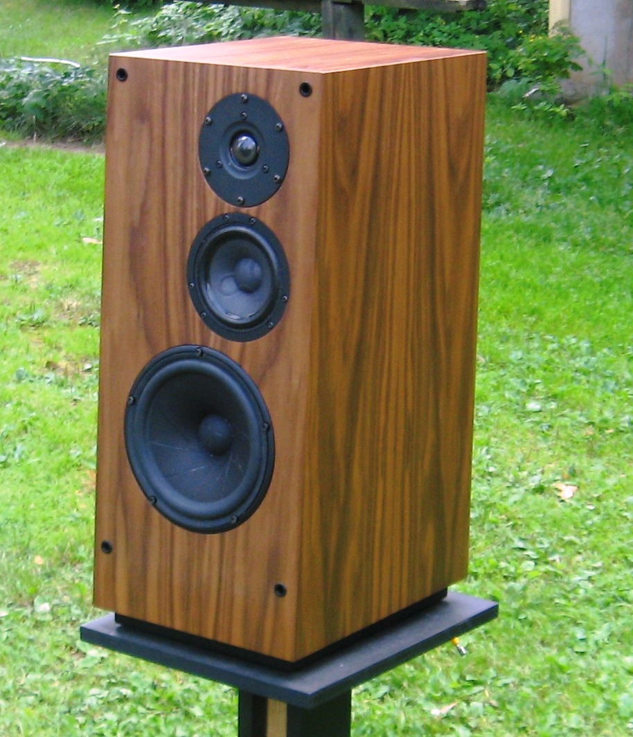

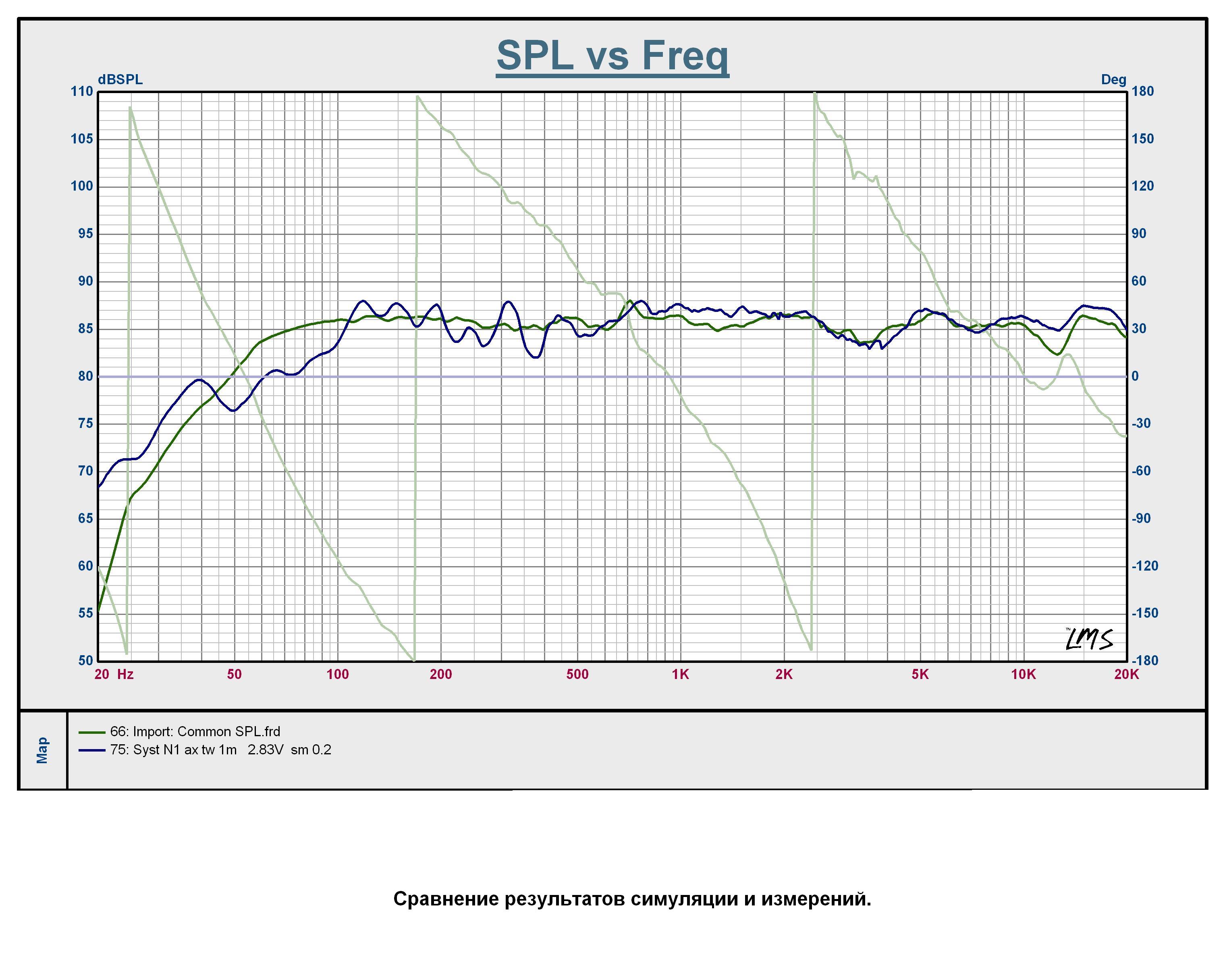

    Уважаемые коллеги!
    Предлагаю Вашему вниманию информацию по трехполосному монитору на динамиках Scanspeak 18W8531, 12MU8731, Morel ET338. В первом варианте конструкции использовалась ВЧ головка R2904/700009. Мне не удалось получить удовлетворительного результата с этой пищалкой, пришлось использовать ET338.
    Отзывы о качестве звучания мониторов положительные. Я предполагаю, что это отчасти связано с "политкорректностью" любителей, которые их прослушивали. Отчасти с тем, что динамики высокого качества.
    Монитор предполагалось использовать совместно с басовой поддержкой на SEAS H1209, но оказалось, что большинство фонограмм вполне приемлемо воспроизводятся без басовой поддержки. Дефицит низких частот заметно ощущается только при воспроизведении БСО.
    Основные технические характеристики мониторов представлены на рисунках.
    Благодарю всех любителей, кто потратил время на прослушивание мониторов. Отдельно выражаю благодарность Дарине за изготовление корпусов.
    С уважением, С.Бать.
Название:	Compare SIM &MEA.JPG
ID:	193150   Нажмите на изображение для увеличения.

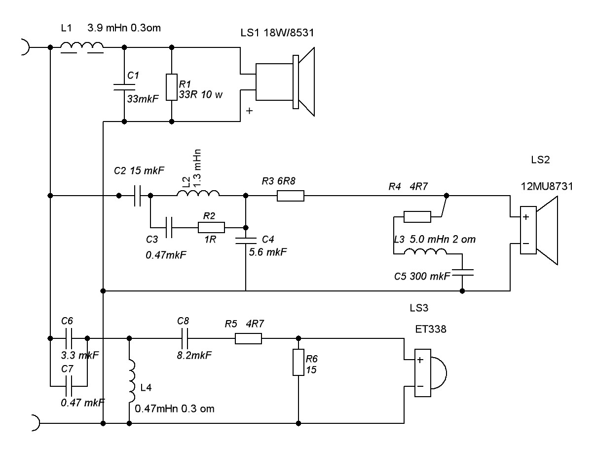

Название:	crossover ET338 12mu 18w.JPG
ID:	193151   Нажмите на изображение для увеличения.

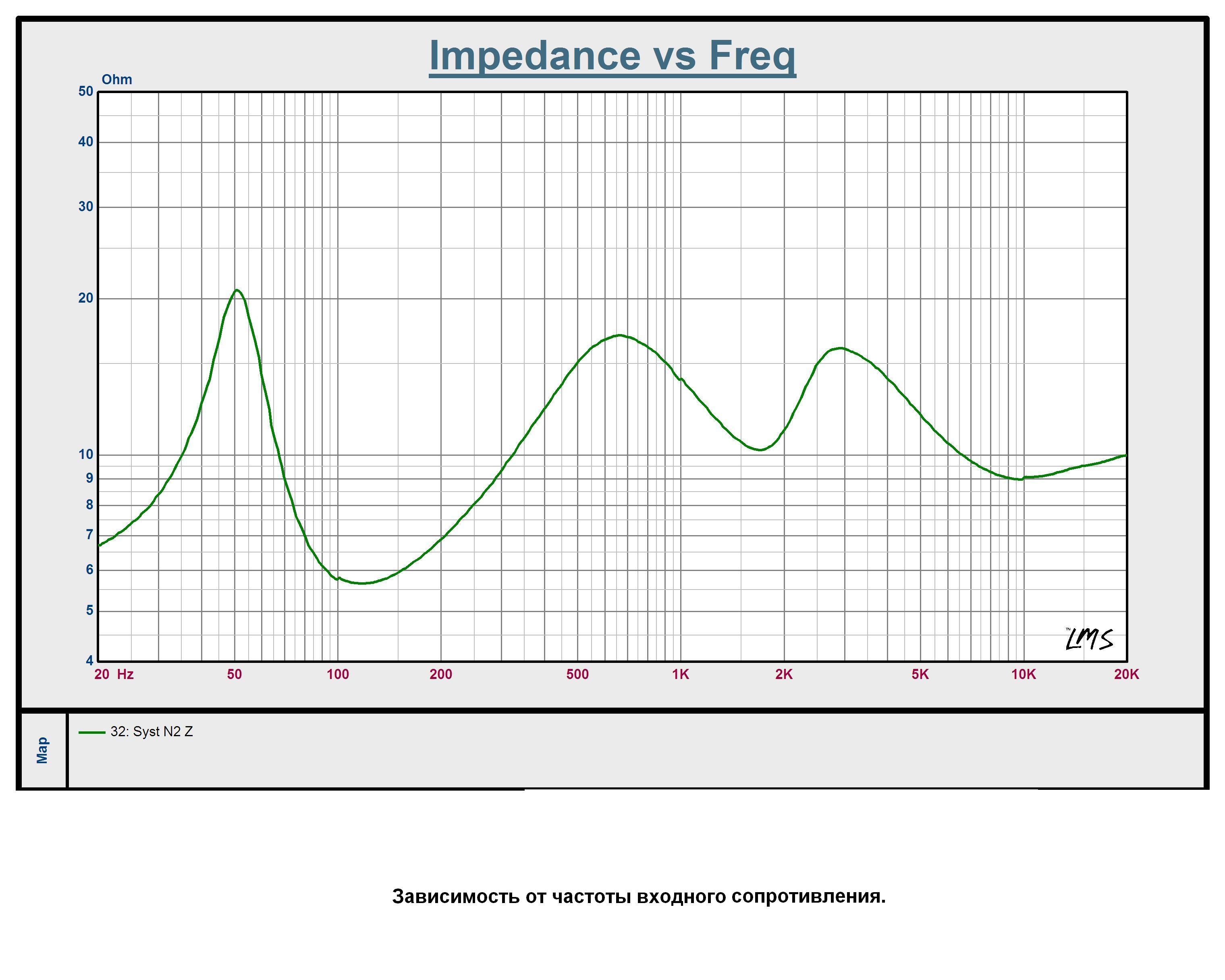

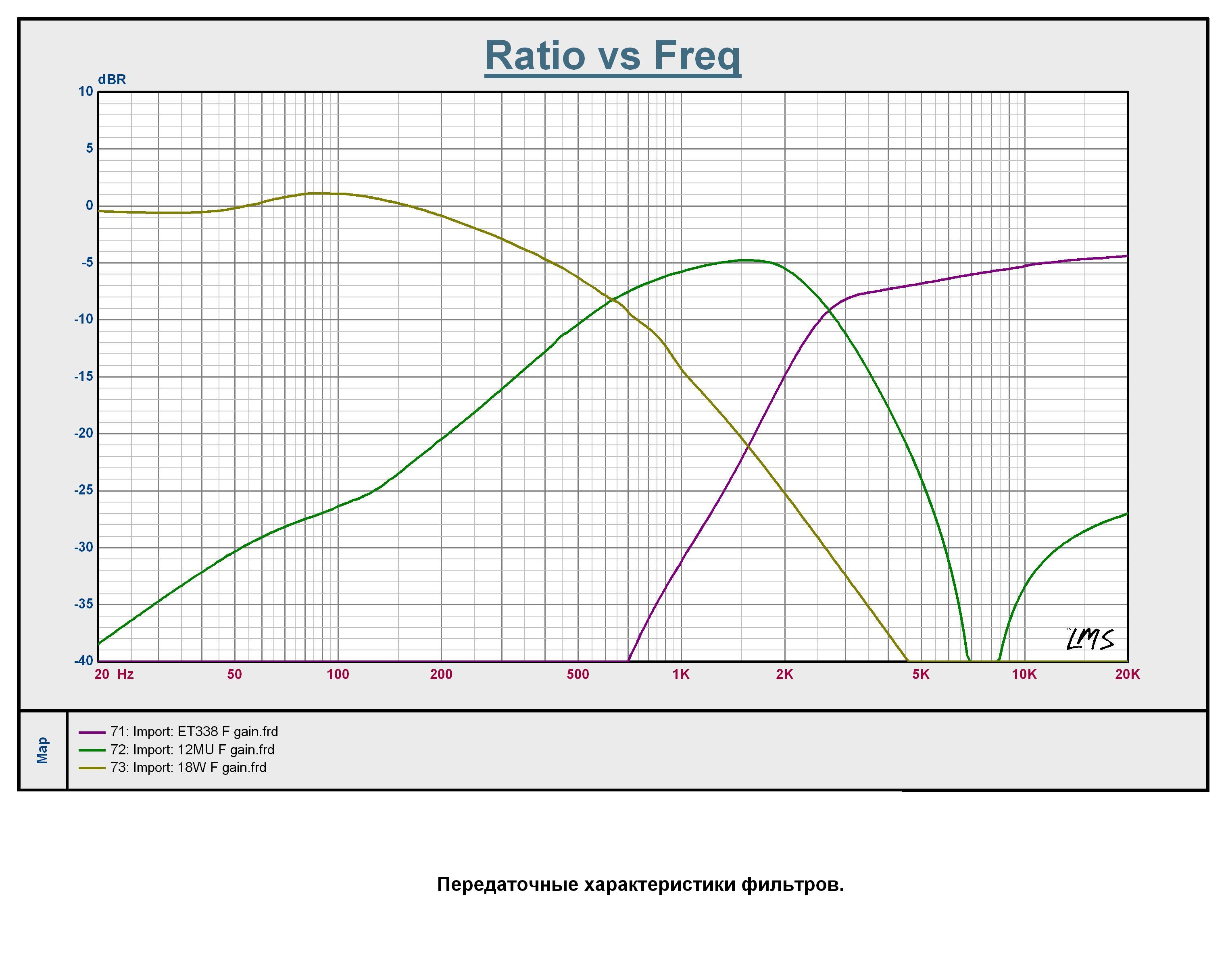

    Есть пару вопросов по НЧ фильтру.
    1. На чем намотана катушка L1? Судя по сопротивлению либо очень толстым проводом, либо с сердечником, или там ленточная?
    2. И почему стоит параллельный резистор? Провал импеданса на ~120 не мешает?
    Частый гость Аватар для Lexey
    13.10.2008
    Нижний Новгород
    318
    По умолчанию Re: Трехполосный монитор на 18W8531, 12MU8731, ET338.
    На схеме сердечник обозначен пунктиром.

    Слышал краем уха, нелегко Вам далась эта АС, поздравляю с завершением!
    Пик на 700 Гц - второй резонанс в корпусе по вертикали? С размерами корпуса "бьётся" чётко.
    E=mc^2 ± 3 dB
    Паралельный резистор уменьшает нежелательное взаимодействие фильтра с динамиком. (накачка). Провал импеданса заметно не мешает, поскольку минимальное значение импеданса не меньше 5 Ом.

    Отлично выглядит!
    При использовании с 1209 - естественный спад у мида?
    1209 режется на 60-70?

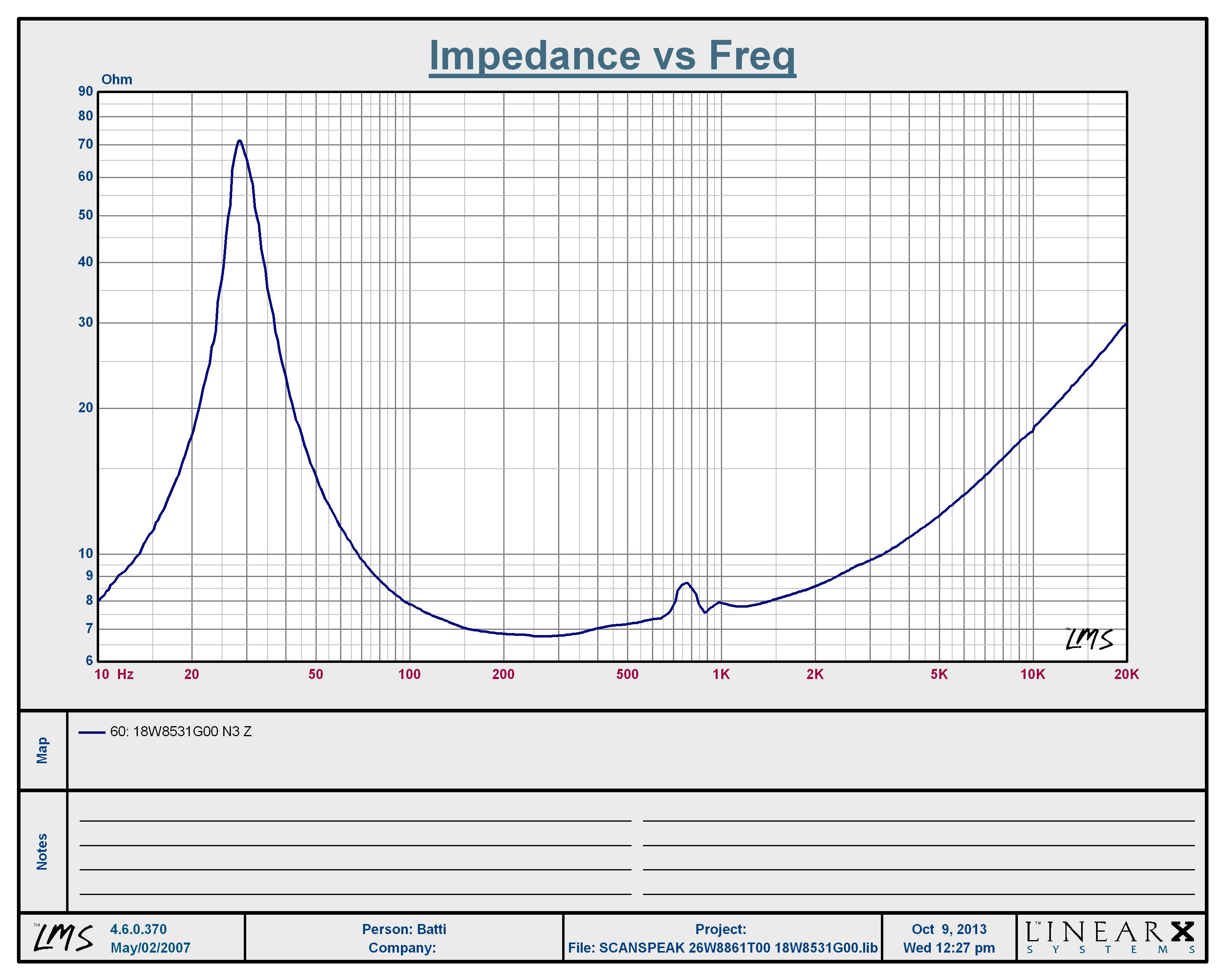

    Я так не думаю. Внутри корпуса помещен кусок синтепона. Z-характеристика 18W8531 без акустического оформления дает основание предполагать, что выброс на АЧХ связан с выходом динамика из поршневого режима.Нажмите на изображение для увеличения.
Название:	18W8531 Z no encl.JPG

    Скажите, наклон передней панели реально дал результат в звучании?

    Сергей Давидович, а подошва в стиле Dynaudio - это просто для красоты или у неё какая-то функция?
