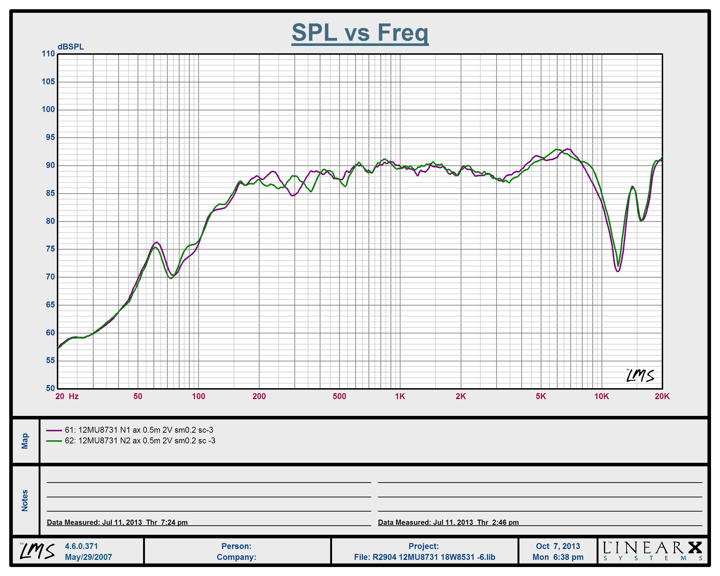

    вернусь к теме горбика на 700 герцах...
    Цитата Сообщение от batti Посмотреть сообщение
    Z-характеристика 18W8531 без акустического оформления дает основание предполагать, что выброс на АЧХ связан с выходом динамика из поршневого режима.Вложение 193187
    простите за ламерский вопрос, просто хочу для себя разобраться выход динамика из поршневого режима вы установили по небольшому горбику на импедансе в районе 700 герц? просто я раньше думал, что выход из поршневого режима можно определить только по АЧХ...
    Аватар для batti
    21.11.2008
    г.Москва
    85
    410
    По умолчанию Re: Трехполосный монитор на 18W8531, 12MU8731, ET338.
    Вопрос совсем не ламерский. В этой ветке я писал, что так и не разобрался, с какой частоты выходит из поршневого режима 12MU8731.
    Я не знаю, как по другому объяснить наличие горбика на частоте 700 Гц. Мне пришлось померить несколько экземпляров 18W8531. У некоторых этот горбик на частотах 800 и 850 гц. Поделитесь информацией, как по АЧХ определить частоту, выше которой динамик с хорошо задемпфированным диффузором выходит из поршневого режима.
    С уважением, С.Бать.
    Аватар для batti
    21.11.2008
    г.Москва
    85
    410
    Это дополнение к предыдущему сообщению
