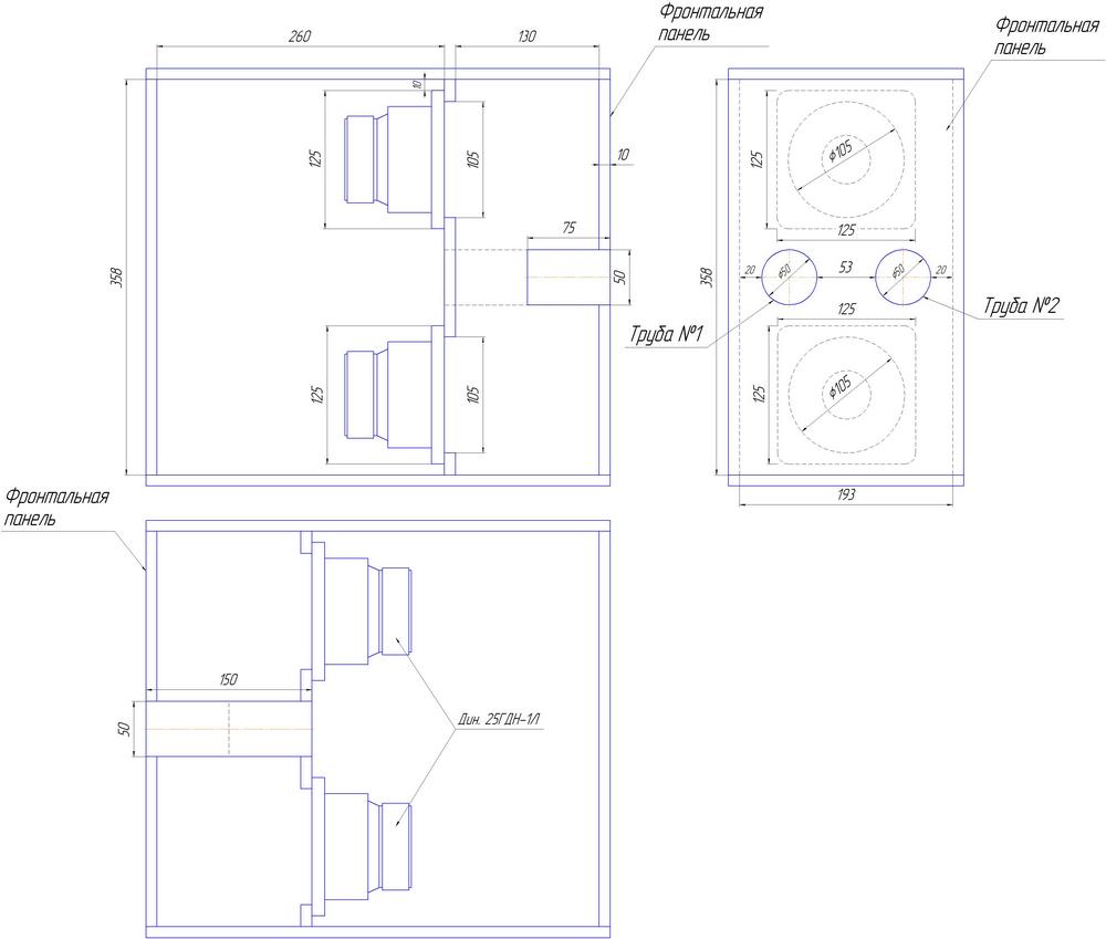

    Собрал сабвуфер на двух 10ГД-34. Понравился корпус из этого поста и решил собирать его (я так понял, это бандпасс 6го порядка). Собрал, правда на схеме стенки из 10мм фанеры, а я делал из 18мм ДСП. В итоге корпус получился чуть больше размером, но внутренние размеры полостей точь-в-точь как на схеме. НО(!), за счет более толстых стенок, один из фазоинверторов не 150мм, а 166 в длину.
    Сразу оговорюсь, - это мой первый опыт. Собрал, подключил (у меня есть усь на TDA1555Q, для опытов), послушал... Впечатления двоякие..
    Во-первых оно действительно начинает играть когда втыкаешь фазик в отверстие в передней панели.
    Во-вторых, играть то играет, но как то не громко, при повышении громкости дины начинают где то внутри попердывать. Ну, тут может у меня усь слабенький, заменим посмотрим.
    Ну и собственно, о чем я. Решил я послушать через частотный генератор, и получилась такая картина:
    до 38Гц просто вибрация, начиная с 41 начинается давление, продолжается до 53 гц, затем резко тухнет, и звук (наверно уже гудение) появляется снова уже на 100Гц. Нижний порог меня устраивает (42Гц) а вот верхний (53) хочется отодвинуть выше, до 65-80 самый раз было бы, подскажите каким образом я могу достигнуть желаемого эффекта?

    Дело в том, что ФИ сложнее, чем ЗЯ, а БП4 сложнее, чем ФИ. В точности так же БП6 сложнее бэндпасса 4-го типа. Ни о какой "непритязательности" не может быть и речи - корпус делается под конкретный динамик с достоверно известными TS-параметрами. В общем случае, любое усиление демпфирования ведет к снижению эффективности работы резонатора, особенно на его основной частоте. Изменение длин труб ведет за собой изменение настроек камер, при уменьшении длины порта настройка увеличивается, и наоборот. Причем прогнозировать поведение АЧХ можно только точно зная TSP динамиков. Равно как и с нуля рассчитать такой ящик...
    Примерно оценить влияние конфигурации коробки на результат можете в Bassbox или WinIsd. Или в каком-нибудь другом симуляторе.

    Ребята, на картинке вроде БП4, фазик только в одной камере. Для БП6 хорошо подходят динамики с добротностью 0,5 -0,6,с такой добротностью полоса получается неширокая ,а звуковое давление максимально, в один объем динамики подобрать с одинаковыми параметрами. Рекомендации такие - обмерять динамики и в симуляторе подогнать обьемы камер и частоты фазоинверторов под готовый ящик.
    Нет, Лешик, - на картинке всё-таки BP-6A. Там два "фазика"; второй из "нижней" камеры идёт к фэйс-панели сквозь "верхнюю" камеру. Просто на картинке второй портик маскируется за первым(коротеньким, "верхней" камеры), но там же видно пунктирку.

    А почему никто не обратил внимание на эти слова-
    Моет следует всё-же укоротить?
    Добрый Аватар для Gudronov
    10,315
    По умолчанию Re: Саб на двух 10ГД-34, как расширить диапазон?
    Укорачивай-не укорачивай, а без TSP что-либо сказать трудно. Ясно одно - головки не для саба, ни по одному из параметров. С некоторыми переделками внутренностей этот корпус хорошо споется с двумя 25ГДН-3-4, а если есть желание вообще сделать компактный сабик такой же компоновки, то хороший результат в меньших габаритах получится на двух асалабах B1354. Для компактной настольной системы самое то, как раз в полосу 35-40...100-120.
