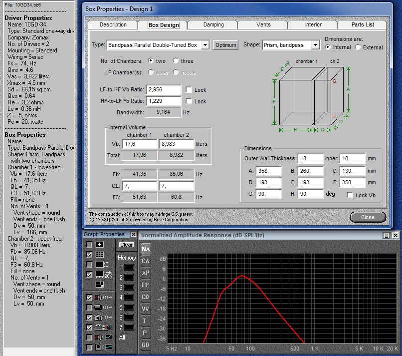

    К сожалению, из-за нехватки времени не смог подобраться к своему детищу чтобы поэкспериментировать. Если ввести параметры существующего корпуса и динамиков то получается совсем не то что я слышу:

    Думал его собрать и промерить снова с помощью микрофона. Но оказывается у того микрофона что я взял (Shure SM-57) в спецификации от 40 до 20000 Гц что, как я понимаю, не совсем мне подходит.
    Есть пара мыслей почему это так.
    Первая, заметил что тот блок питания которым изначально всё питалось похоже мертвый. Потому что микросхема усилителя совсем не нагревалась. Когда мерил ТС использовал другой БП и с ним микра нагрелась очень сильно. Значит надо снова все собрать и послушать с другим БП.
    Вторая, возможно между двумя камерами есть щель на стыке стенок. Возможно из-за этого есть расхождения с программой.
    Вопрос Знатокам от уже меня. Мне советовали
    у БП6 уменьшите вторую камеру до трех литров и поднимите ее настройку до 110гц
    судя по графику горб становился более выраженным и расширялся в сторону высоких. Но что именно значит настройка фазика на, скажем 50 Гц? Или 110Гц?
    Какой диапазон частот будет производиться фазиком настроенным на 50Гц? Или такой фазик будет воспроизводить только 50Гц?
    Судя по программе сейчас фазики настроены на 51 и 60 Гц, не слишком ли близко? Или таким образом диапазон более узкий, но звуковое давление выше?

    Вы зря взялись разбираться с работой БП6, используя параметры от негодных динамиков. Возьмите TSP более подходящих головок и погоняйте модель с ними. Смотрите параллельно смещение подвижки, на Fb1 и Fb2 оно должно резко падать.
