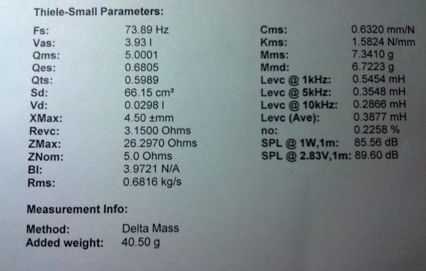

    Померил ТС у динамиков, разбег между двумя небольшой, но смущает совсем маленькая Vas (мерил в LSPLab 3.1). В инете, в нескольких источниках идет паспортная характеристика 11л. Может чего не так намерил, но вроде все верно.

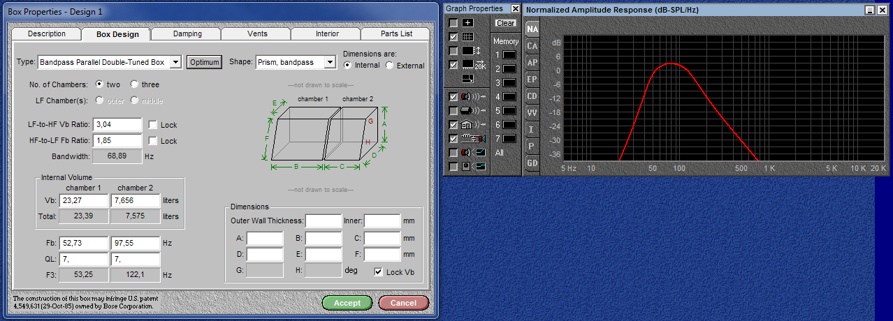

    Bassbox 6 дает вроде неплохую АЧХ от 50 до 100 Гц на БП 6:
ID:	194119 (та, что горбом)

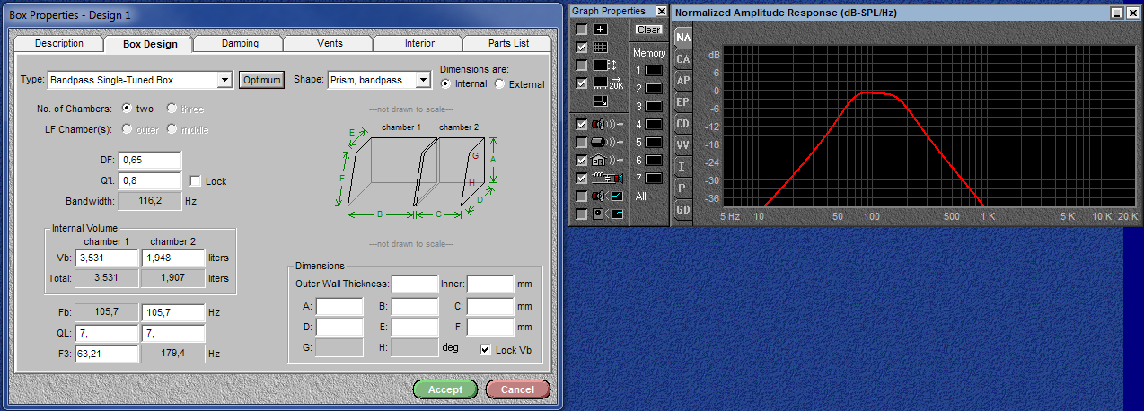

    А БП4 действительно получается от 90Гц и выше:
    Правда это я просто тыкнул на кнопку "OPtimum" и еще не разобрался с фазиками, он почему то совсем короткие дает, в моем случае такой короткий даже во вторую камеру не заведешь
    На основе реальных ТС прошу совета, что можно сделать?
    Во-первых, у БП6 уменьшите вторую камеру до трех литров и поднимите ее настройку до 110гц. И, насколько я понимаю, в настройке динамиковой части указана только одна головка вместо двух...

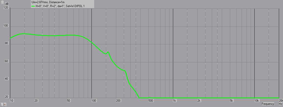

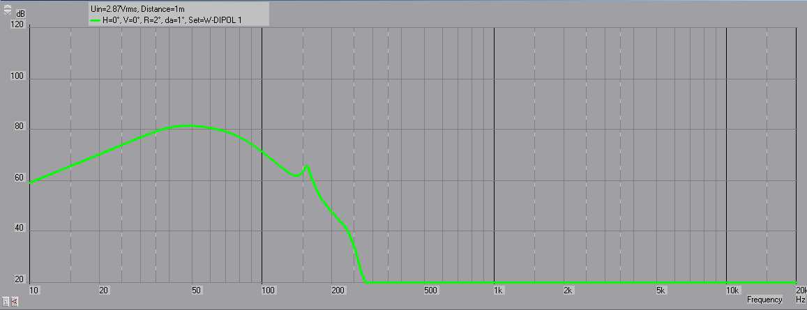

    Значит Линквиц надурил таки, считая что нет диполям альтернативы для дома.
ID:	194133 1000 ГДН 18"
ID:	194134 Dipole 15"

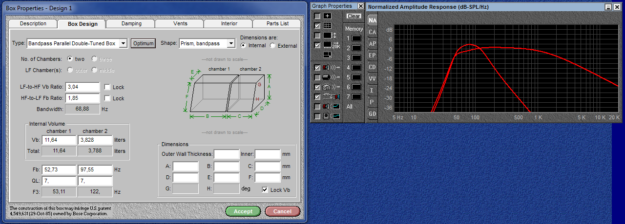

    Да, действительно эти скрины для одного дина( забыл второй добавить

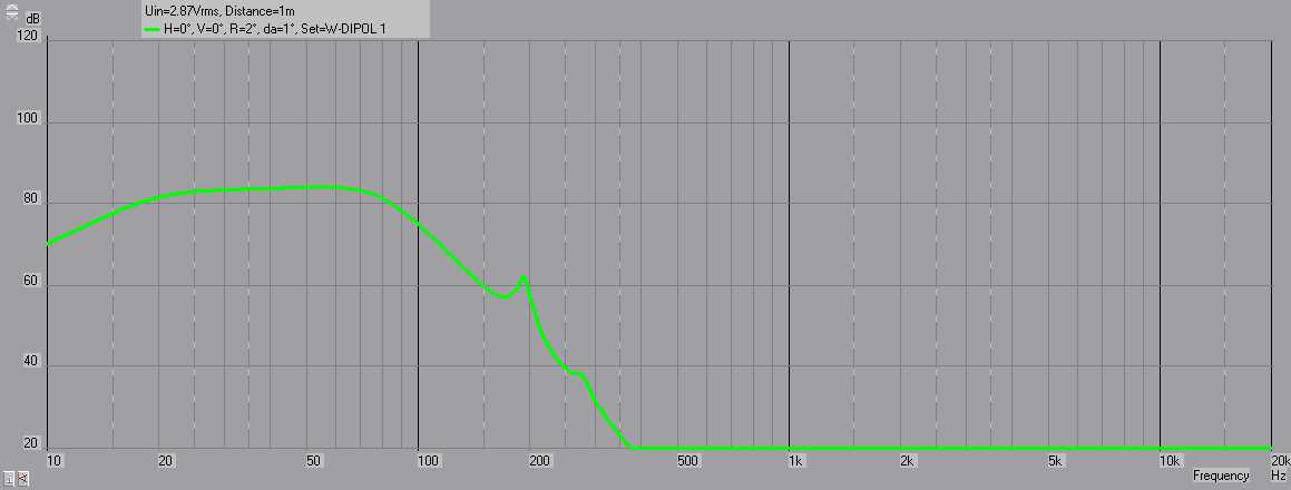

    Это для двух динов (Optimum):
    Vinni, во всех статьях что я видел, где делают саб в предлагаемом Вами варианте исполнения динамики огромные. Вы действительно считаете что на динамиках размером 10см что то может выйти?
    Последний раз редактировалось Avenarius; 21.10.2013 в 23:21.

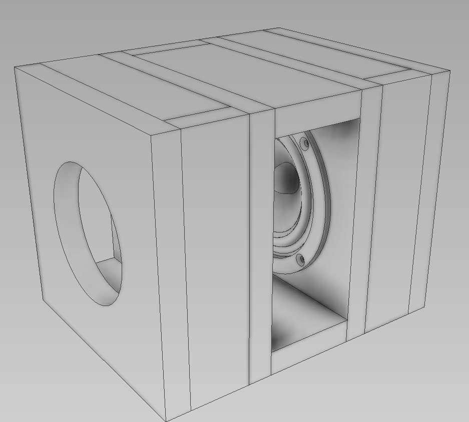

    Последний раз редактировалось Vinni; 22.10.2013 в 10:33.

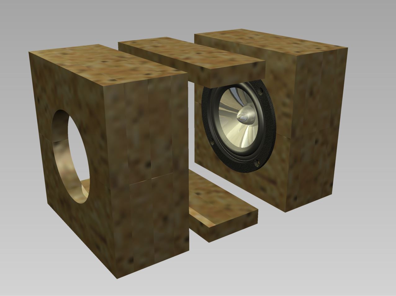

  21. #80
    24.07.2012
    2,451
    По умолчанию Re: Саб на двух 10ГД-34, как расширить диапазон?

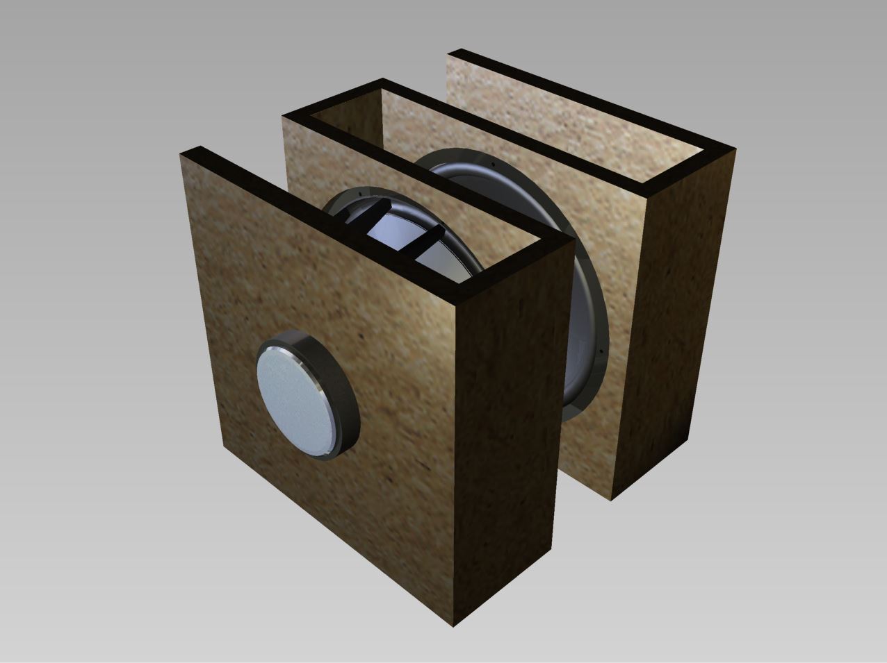

    Где-то так.
Название:	В сборе.jpg
ID:	194159 В сборе. Динамик один, для наглядности.

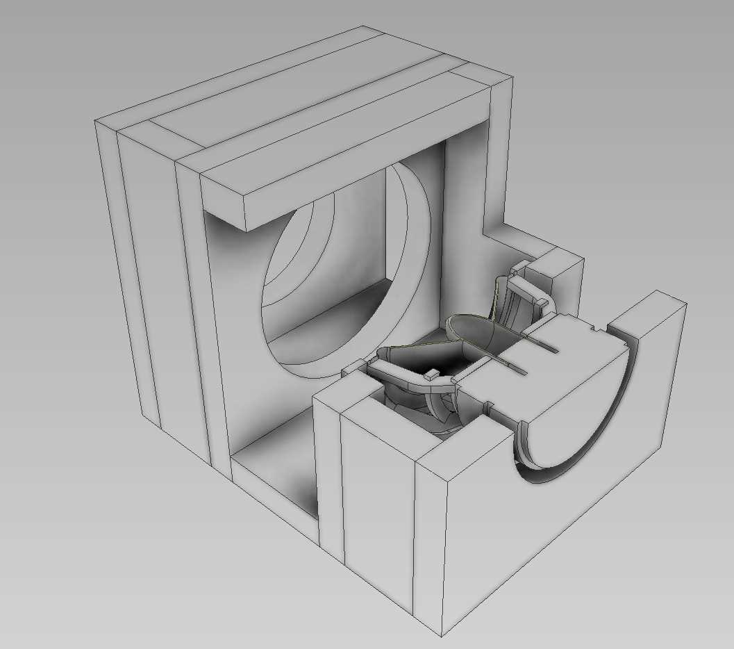

ID:	194160 Разрез для понимания. Динамик, первый попавшийся, но отверстия под 10ГД-34

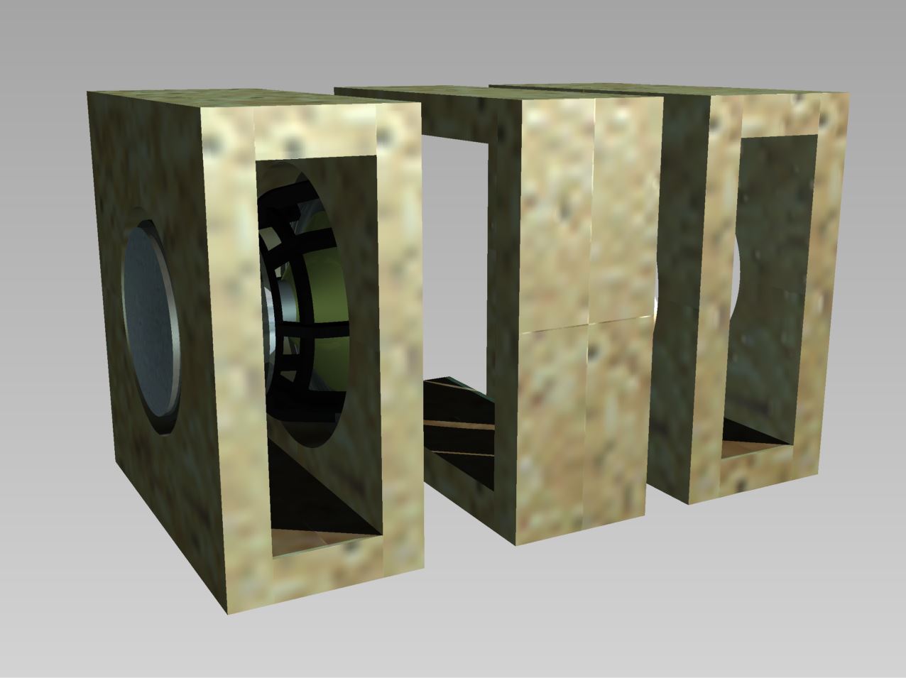

ID:	194161 Разобранный спереди
ID:	194162 Разобранный сзади
    Определитесь точно с материалом, иначе при пересчёте ошибётесь -100%.
    На какую частоту среза рассчитывать фильтр?
    Последний раз редактировалось Vinni; 22.10.2013 в 12:10.
