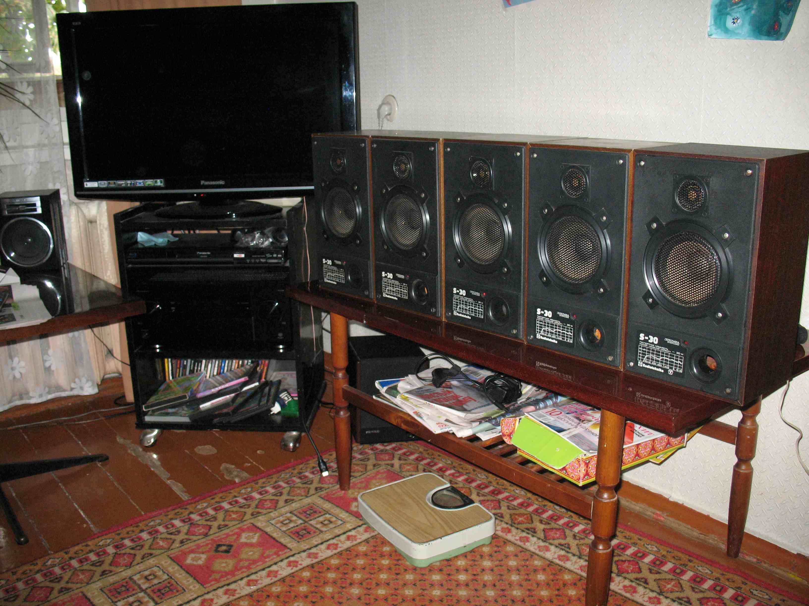

    Уважаемые форумчане,
    Модернизирую S30 до серьёзного уровня.
    Цель - мониторный звук при сохранении внешнего вида.
    Полоса 50-40000 Гц.

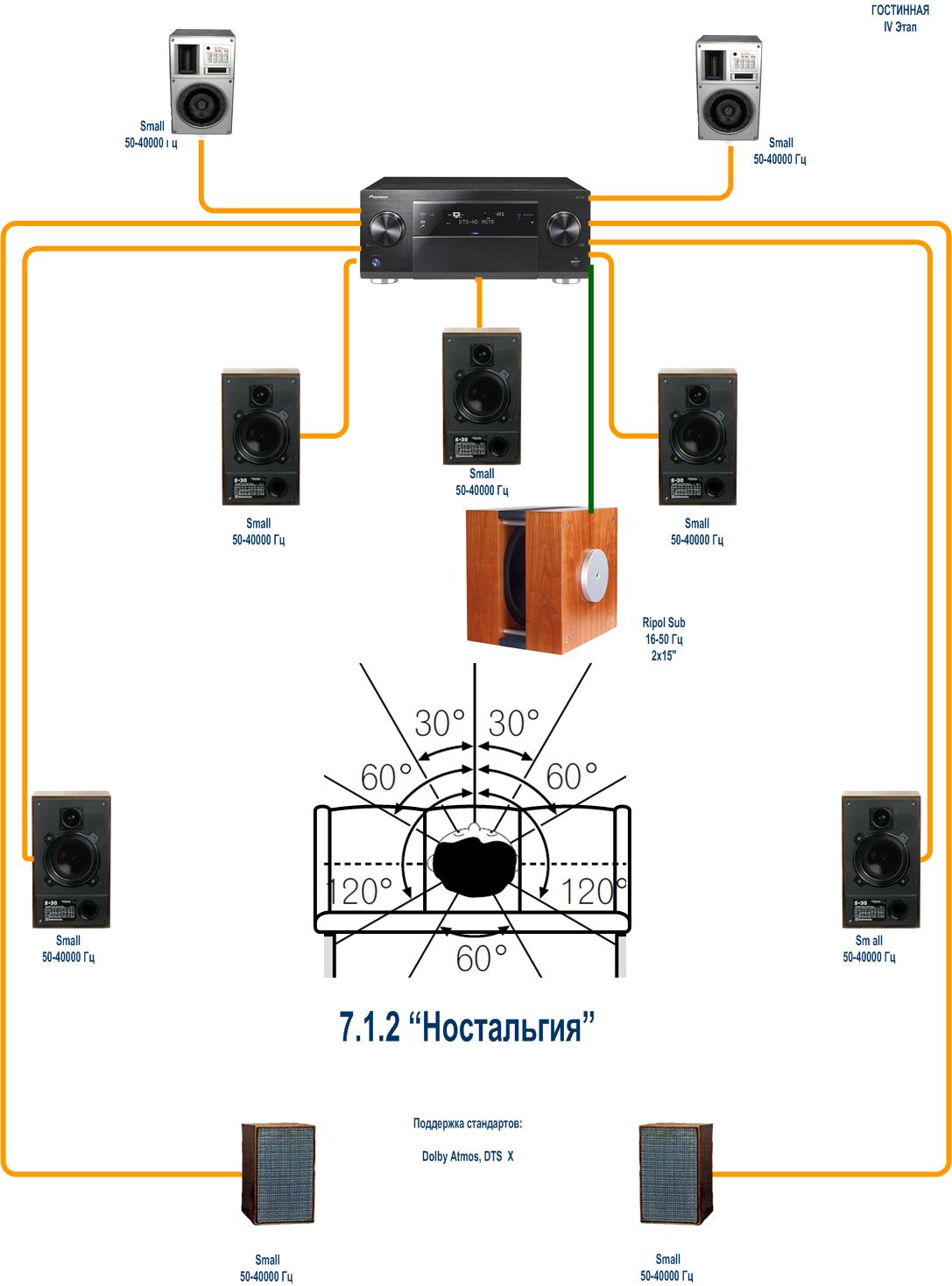

    Будут использоваться, как сателлиты многоканальной аудиосистемы

    Акустика закуплена 6 шт. в идеальном состоянии.

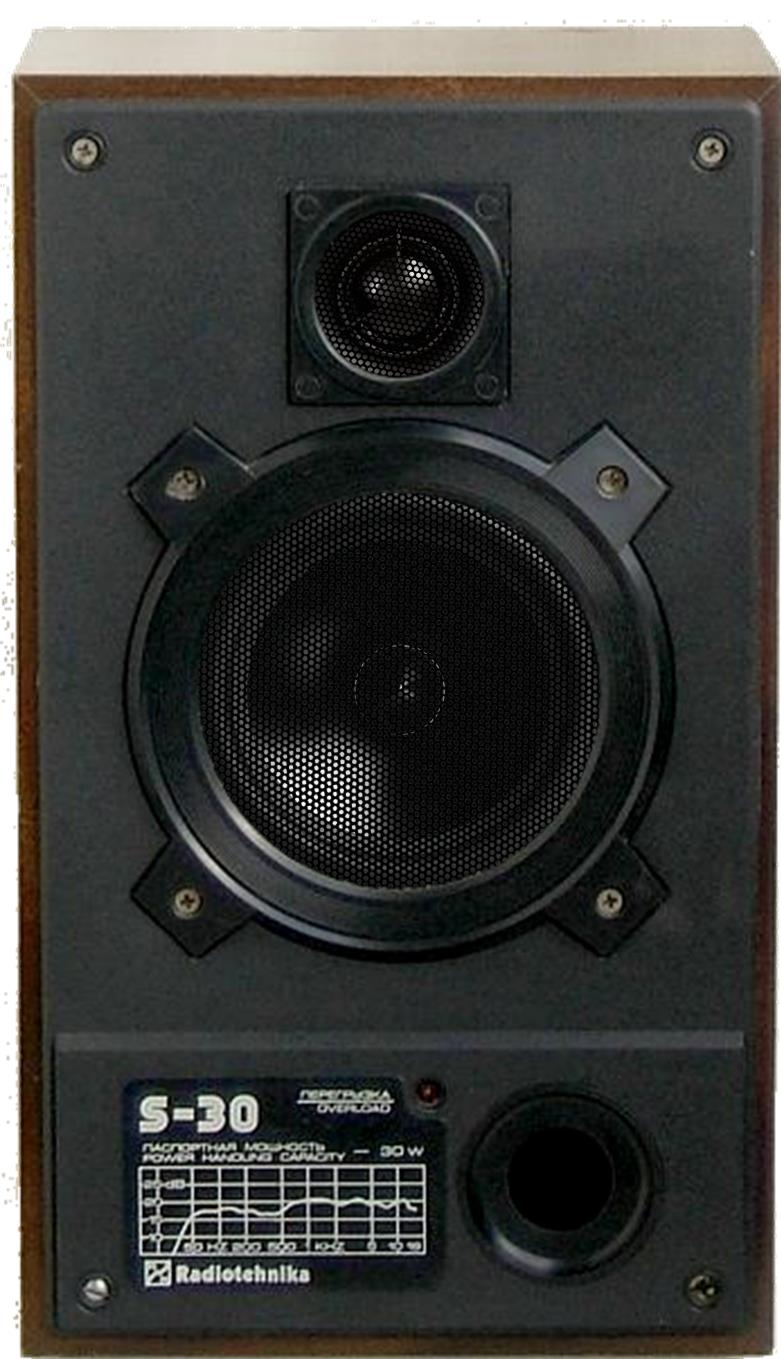

    Исторический внешний вид:

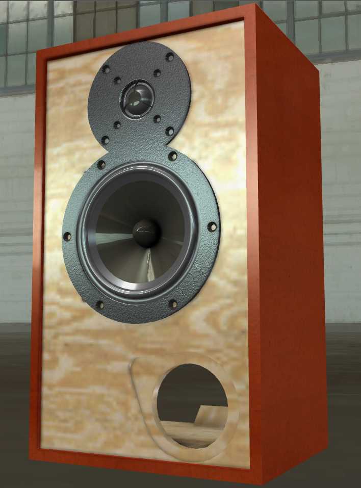

    Выбор динамиков.
    МидБас: Dayton RS150-4
    Идеально подходит по TS, искажениям, объёму, по размеру, и по внешнему виду.
    ВЧ: SB26ADC-C000-4 - ничего лучше, реально играющего от 2,5 - 40 кГц при низком КГ, и внешне похожий на 3ГД-2, не нашёл.
    Порядок доработки корпуса:
    Установка динамиков:

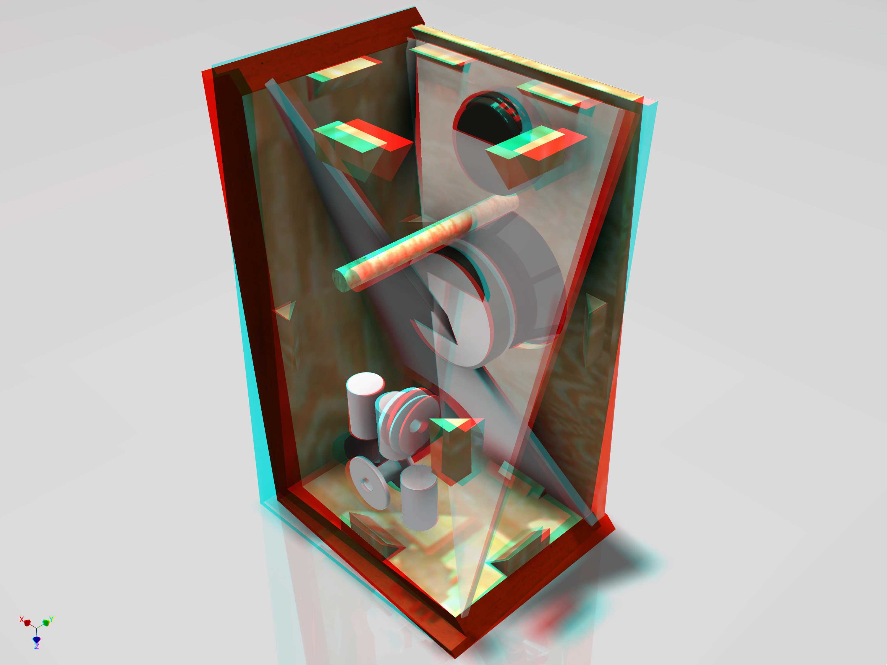

    Укрепление передней панели стальным листом.
    Восстановление фазоинвертора.
    Установка распорок и войлочных рассекателей.
    - между передней и задней стенкой небольшая распорка
Название:	S30 Центр.jpg
ID:	236708 Название: 3-D-Glasses.png
    Оставшийся объём 8Л и настройка фазоинвертора оптимально подобраны для скорости переходного процесса ~25ms.
    Установка фальшь-панели на поролоновые прокладки. Грили - прокладки из губчатой резины.
    Заполнение ватой до получения расчётной добротности ящика QL~7.

    Назначение АС
    Сателлиты многоканальной аудиосистемы.

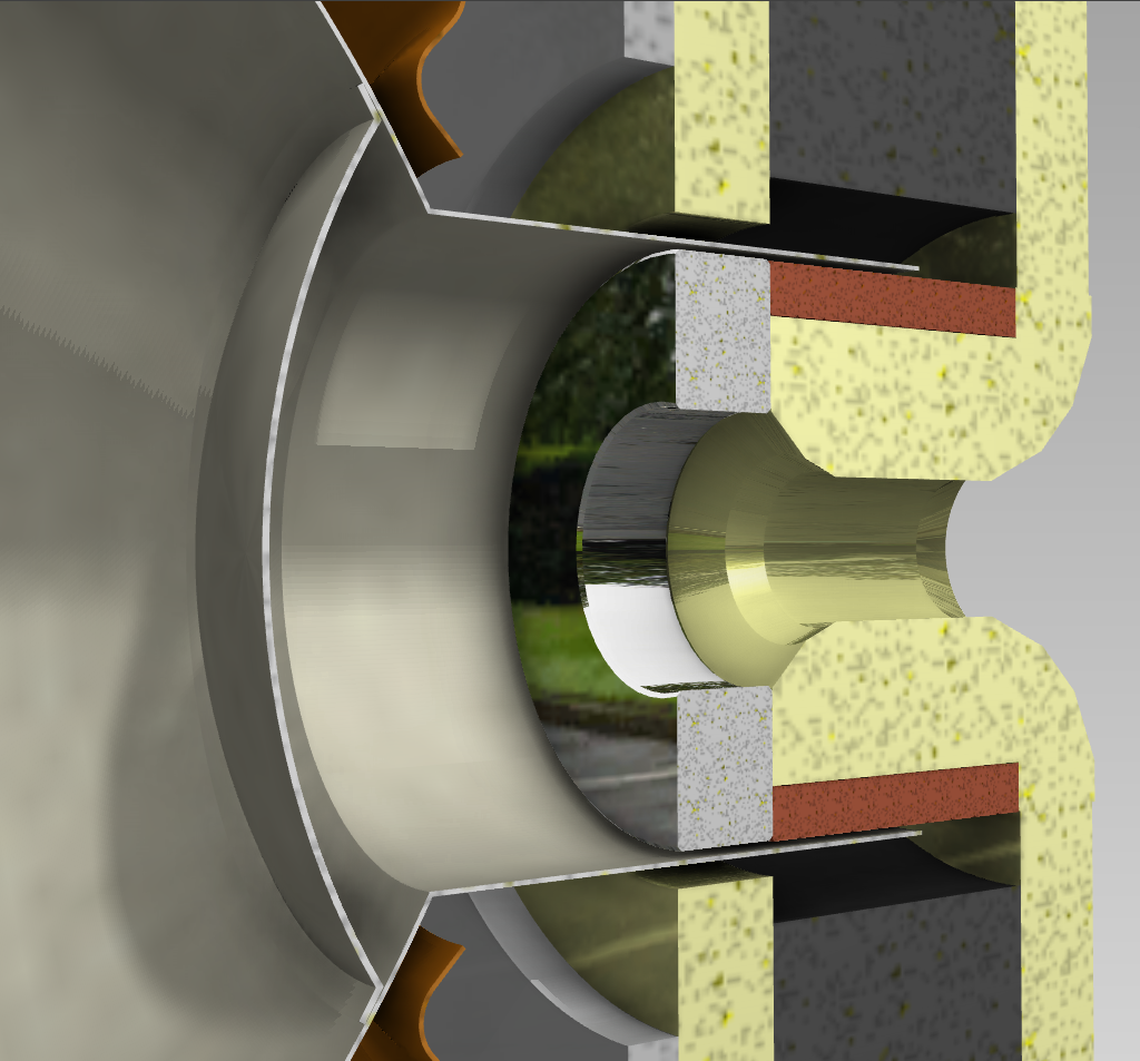

    Так, как доставка тяжёлых динамиков дорогая, как оказалось, и обчитавшись форум по доработке динамиков, решил таки сэкономить. Сделать тыловые АС на доработанном 10ГД-34, благо у меня их 8 шт. Ещё одна причина доработки - уменьшить количество сэкса со столяркой. А если не получится - кубиков Салтыкова наделаю и пораздарю нафиг.
    Доработка такая:
Название:	Новая магнитная система 10ГД-34.png
    1. Новый гофр - есть на Диффузоре
    2. Новая ЦШ - есть на Диффузоре
    3. Больший магнит, вместо 86x32x15, установить 90x40x15 - есть на Диффузоре. Стоит ли потом долепливать ещё магнит?
    4. Отверстие в керне с фасками. Фаска с лицевой стороны должна симетрировать магнитное поле в зазоре.
    5. Медное кольцо на керне. Должно действовать с 1 кГц до частоты раздела. Частота раздела планируется 1200 Гц, т.к. когда 10ГД-34 сгорит, пищалка даже на номинальную мощность не выйдет, + 3 порядок фильтров.
    6. Пропитывать диффузор может буду после измерений CSD. Если не понравится, то пропиткой Visaton.
    А.Воробъёв писал, что пробовали пропитывать этот динамик, результат = 0.
    Диффузор достаточно жесткий.
    Если получится хорошо, может и боковые АС так сделаю.
    Вопрос к знатокам.
    Кто делал похожее и искажения потом измерил?
    В гугле меня не банили.

    Кажись придумал:
    1. Стандартный магнит
    2. Простая токарная обработка керна
    3. Медные кольца, используются в гидравлике, как уплотнительные.
    4. Неодимовый магнит-кольцо 25x12x5 на торец керна, есть на Супермагните 89руб. Сила сцепления двух неодимовых магнитов - 11 кг.
    Симметрично, мощно, недорого, технологично.
    Красиво, только полюса у магнита, где находятся и как магнитные силовые линии в зазоре будут проходить?
    Что вы такие сложные вопросы задаёте? Наверное на отталкивание, так напряжённость поля в зазоре увеличивается и оно "съёживается" в зазор. Главное, что есть из чего делать, и токарю отдать чертёж, и прилепить магнит на керн, когда система не в сборе - не сложно. А потом использовать немагнитную выточенную трубку, как кондуктор, для сборки системы, тоже не видно подводных камней.
    PS: А может наоборот, просто замкнуть поле? Разбираюсь
    А, ну если "съеживается", тогда нужно магнит наружу чуть выдвинуть, что бы стык по центру ЗК был, а то "съеживание" неравномерно распределится
    Прорисовал линии, лень выкладывать, действительно вы правы. А как было очевидно. А если противоположными, то надо, магнит в два раза толще.
