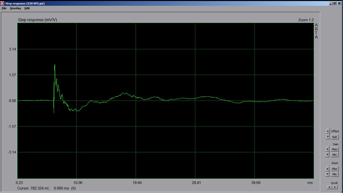

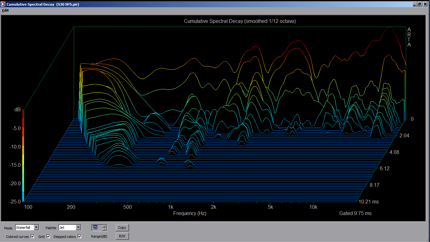

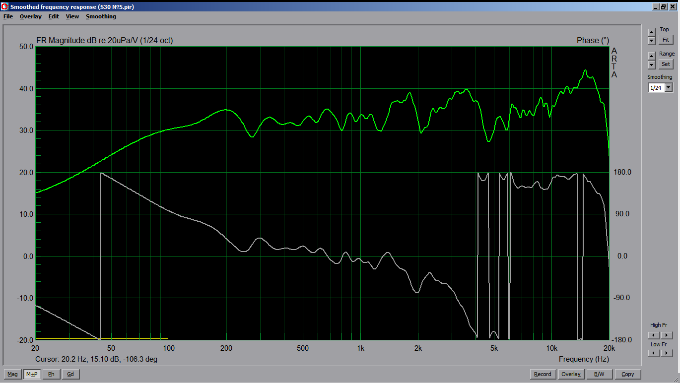

ID:	212072 Точная симуляция с недоработанным динамиком.
    Будут новые TS, подкорректируем.
    И вообще мне горбы параллельны, есть октавный эквалайзер на каждую АС и FIR.
ID:	212073 Желтый S30 без FIR, зелёный с FIR.
    омеднение керна для мидбаса нужно как мертвому припарки
    Сверление керна может повысить линейность
    Это способы линеаризации динамика, которого я добиваюсь. Если хоть чуть чуть импеданс выровняется от 500 Гц до раздела, то стоит напрячься и из последних сил приклеить целых два готовых кольца. Как у вас говорят "Шоб було".
    когда происходит "отрыв" катушки от диффузора
    Я в курсе.
    признак хорошего басовика
    Опять ветку не читали. Это динамики для сателлитов в многоканальную систему от 80 Гц.
    т.е. доминирующей должна быть электрическая добротность при высокой механической.
    А я что делаю?
    Поэтому выбора практически нет.
    Выбор всегда есть.
    И советую таки читать ветки, это правило хорошего. тона.
    Спасибо, что потратили на меня время.

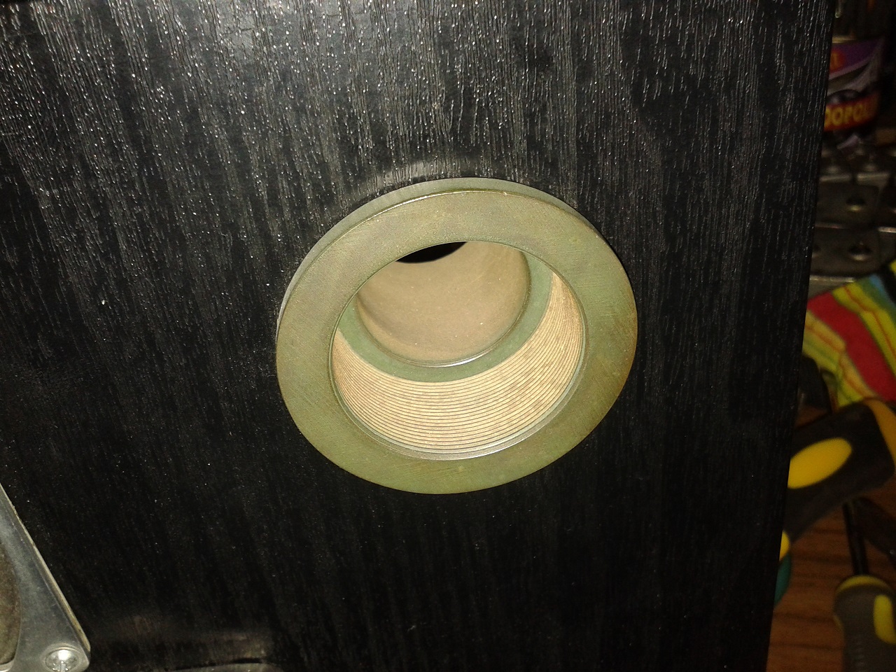

    Узрите чудо!
Название:	Фото - копия.JPG
    Почти целый фазоинвертор S30.
    Длина - 9см.

    По умолчанию Re: Снова S30
    Я себе из трубы из нержавейки сделал. Диаметр внутренний 33 мм. длинна 74 мм.
    Получилась настройка по калькулятору 55гц.
    Не пойму,как поролон в роли фазоинвертора может быть

    Выложил фото, т.к. ни одного в инете нет живого.
    Наверное снижает призвуки резонанса трубы, возможно приглушает излучения СЧ от задней стороны диффузора.
    Родной 30x90мм, настройка 48 Гц.
    Точный чистый объём АС 8,6Л. Посчитан даже объём уголков, фильтра, НЧ и пищалки.
    АС 1986 г. Динамки в изумительном состоянии.
    Снял TS параметры
    25ГДН-1-80, мягинький.
    Посмотрел на это дело. Фильтр собран по новому. Одножильный провод, конденсаторы другие.
    Отключил защиту, поменял провода к динамикам, выкинул разъём.
Название:	5 SPL PH.png
ID:	212346 Нажмите на изображение для увеличения.
ID:	212347 Нажмите на изображение для увеличения.
    Ресивер эквалайзером где-то уберёт, где-то поднимет, фазу выровняет.
    Да пусть, думаю, эта пара пока на тылах играет
    А играть 25ГДН-1-80 (10-ГД-34) далеко нельзя. 1,2 кГц раздел максимум.
