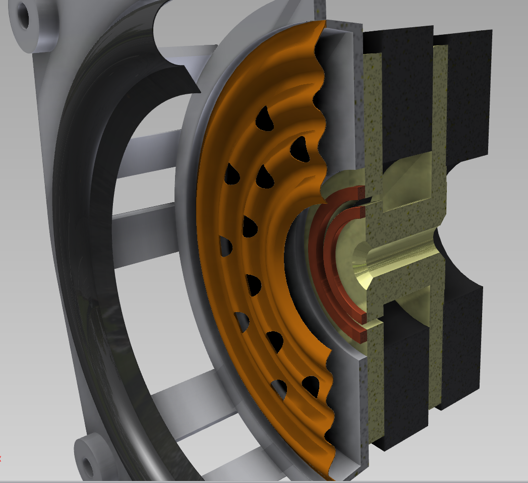

    Т.к. я заменил концепцию S30 НЧ/СЧ+ВЧ на концепцию Шорова НЧ+СЧ/ВЧ, и при положительном результате для меня - 0.5% искажух, я могу модернизировать все мои 8 шт динамиков - 320$, и использовать для озвучки кухни, когда леплю пельмени и на работе.
    Снижение искажений пытаюсь достигнуть путём симметрирования магнитной системы и повышения "коэффициента усиления" - мощности МС, и попыткой подравнивания импеданса введением КЗ витка в зазор МС.
    Мои измерения, при вате 1% до 500 Гц и 0,7% до 1,2 кГц - это ацтой.
    А если случится чудо, и получится 0,3%, смело буду их в основном сетапе, т.к. самый звук - СЧ, пойдёт через пищалку.
Название:	Новая магнитная система 10ГД-34.png
    Утверждаем ТЗ, или есть замечания и дополнения?
    Не хочу я становится спецом по МС динамиков, памагыте!
    Последний раз редактировалось Vinni; 23.06.2014 в 16:49. Причина: Ачипятки
    котег Аватар для _Сам_
    04.05.2010
    ☂☂☂Питер☂☂☂
    2,305
    По умолчанию Re: Снова S30
    мне очень не нравится приклеивание магнита на полюсный наконечник: 1. У него осевое намагничивание, а не радиальное, которое нужно, чтобы создавать поле в кольцевом зазоре. 2. Магниты по-определению делают из магнито-твёрдого материала. Магнитные домены в них не разворачиваются так, как это происходит магнитомягкой армко. Что произойдёт с полем в зазоре непонятно, но чувствую, равномерности B такая магнитная нашлёпка не добавит. 3. По-моему, для увеличения равномерность поля в зазоре нужно увеличивать высоту кольцевого зазора и/или уменьшать сам зазор.

    Слаживал, слаживал вектора магнитных силовых линий - не слаживаются. Красивая была идея...
    Сделаем классику.

    Сделаем классику.
    так хорошо, можно добавить медное кольцо ещё и на внешний полюсник, два ореха колечка лучше чем одно

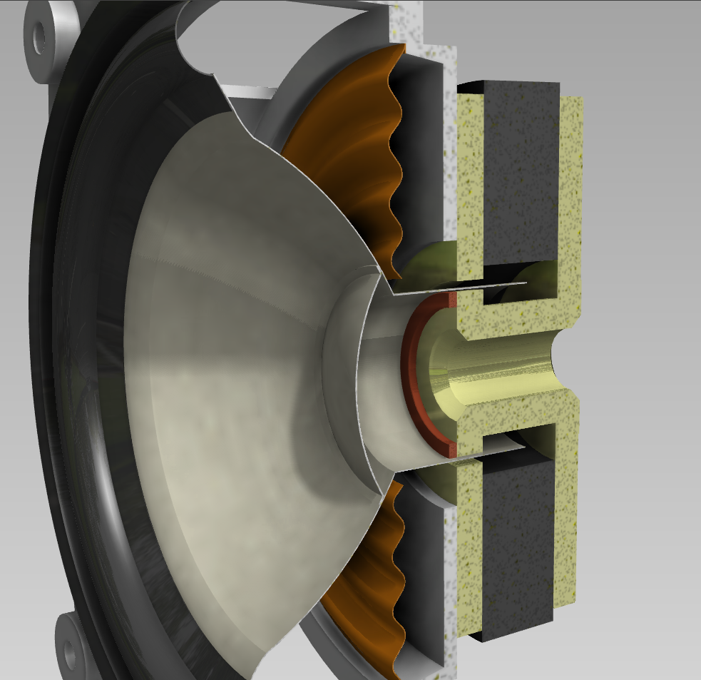

    Решил больший магнит поставить, а старый, на половину размагниченный, назад прилепить.
    Если будет Qes=~0,35, то надо динамик раздемпфировать, чтобы стал Qms=~6, чтобы Qts далеко не уплыл. Может для этого отверстий в ЦШ накоцать, как на картинке?
    04.05.2010
    ☂☂☂Питер☂☂☂
    2,305
    дополнительные отверстия для пыли? Резистор 1-2 Ома последовательно припаять и динамик сам раздемпфируется.

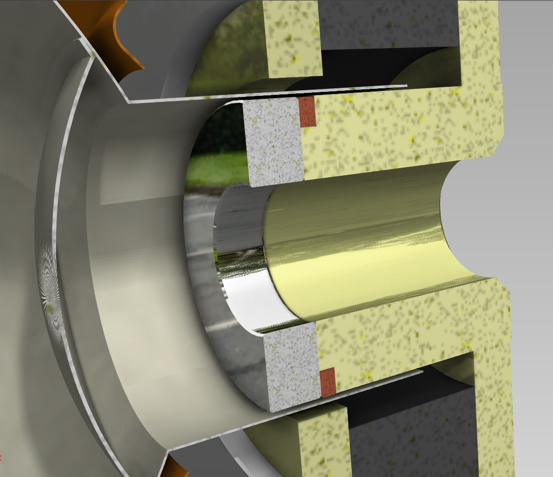

    С точки зрения снижения искажений, я думаю, раздемпфировать электрически НЕ ЛЬЗЯ!
    Я рассматриваю уменьшение Qes, как вклад в П.№2.
    И так, что я сделал.
    1. Линеаризация
    а) Симметричная магнитная система
    б) Линеаризация импеданса - медные кольца
    в) Отверстие в керне, устраняет сжатие воздуха под пылезащитным колпачком, заодно снижает шумность подвижки.
    г) Новые (не засохшие) резиновый подвес и ЦШ.
    д) По результатам измерения стохастической нелинейности диффузора, если необходимо, будет подбираться способ пропитки диффузора.
    е) Снижение полосы пропускания до 1,8 кГц МАХ.
    2. Увеличение коэффициента усиления
    а) Увеличение магнитного потока в зазоре примерно в 1.5 раза
    б) Усилитель - слабоосый UcD 180 Вт на тылы.
    3. Предкоррекцию и ЭМОС не используем.
    Что можно ещё реального сделать?
    для меня ответ на этот вопрос не очевиден. Чтобы не плодить ненужные сущности имеет смысл произвести с ИНУН и ИТУН

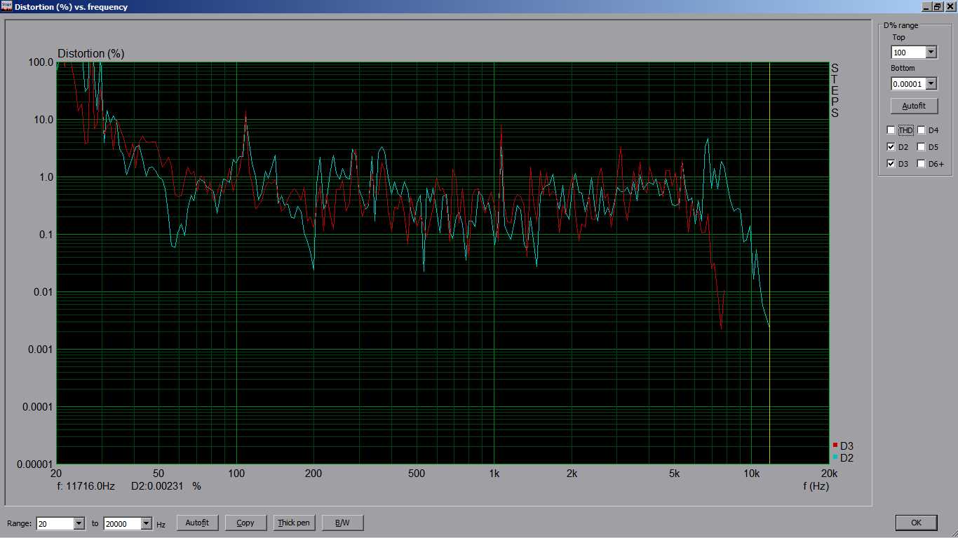

    Совсем нет, простой как лапоть, с несимметричной МС.
ID:	212036 Искажухи S30 на вате.
    нет
    тут проблема с двух сторон, просверлите большое отверстие - потеряете сечение магнитопровода, вырастет индукция (плюс ещё увеличение магнита), можно нарваться на насыщение железа. Отверстие надо закрывать сеточкой ибо пылесос получается, тянет в зазор пыль и кошачью шерсть Сделать отверстие маленьким - может засвистеть на НЧ из-за высокой скорости потока. И вообще я сомневаюсь, что вентиляция снизит искажения, а проблем может добавить.
