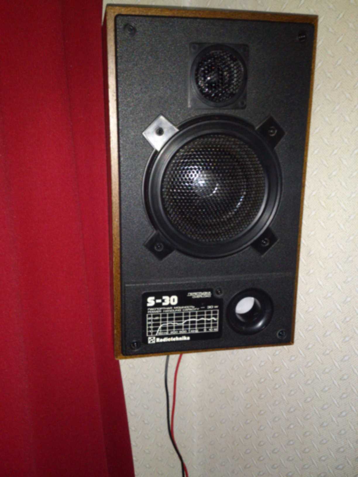

    Уважаемые форумчане,
    Модернизирую S30 до серьёзного уровня.
    Цель - мониторный звук при сохранении внешнего вида.
    Полоса 50-40000 Гц.
    Будут использоваться, как сателлиты многоканальной аудиосистемы
    Акустика закуплена 6 шт. в идеальном состоянии.
Название:	After unpack Small.jpg
    Исторический внешний вид:
    Выбор динамиков.
    МидБас: Dayton RS150-4
    Идеально подходит по TS, искажениям, объёму, по размеру, и по внешнему виду.
    ВЧ: SB26ADC-C000-4 - ничего лучше, реально играющего от 2,5 - 40 кГц при низком КГ, и внешне похожий на 3ГД-2, не нашёл.

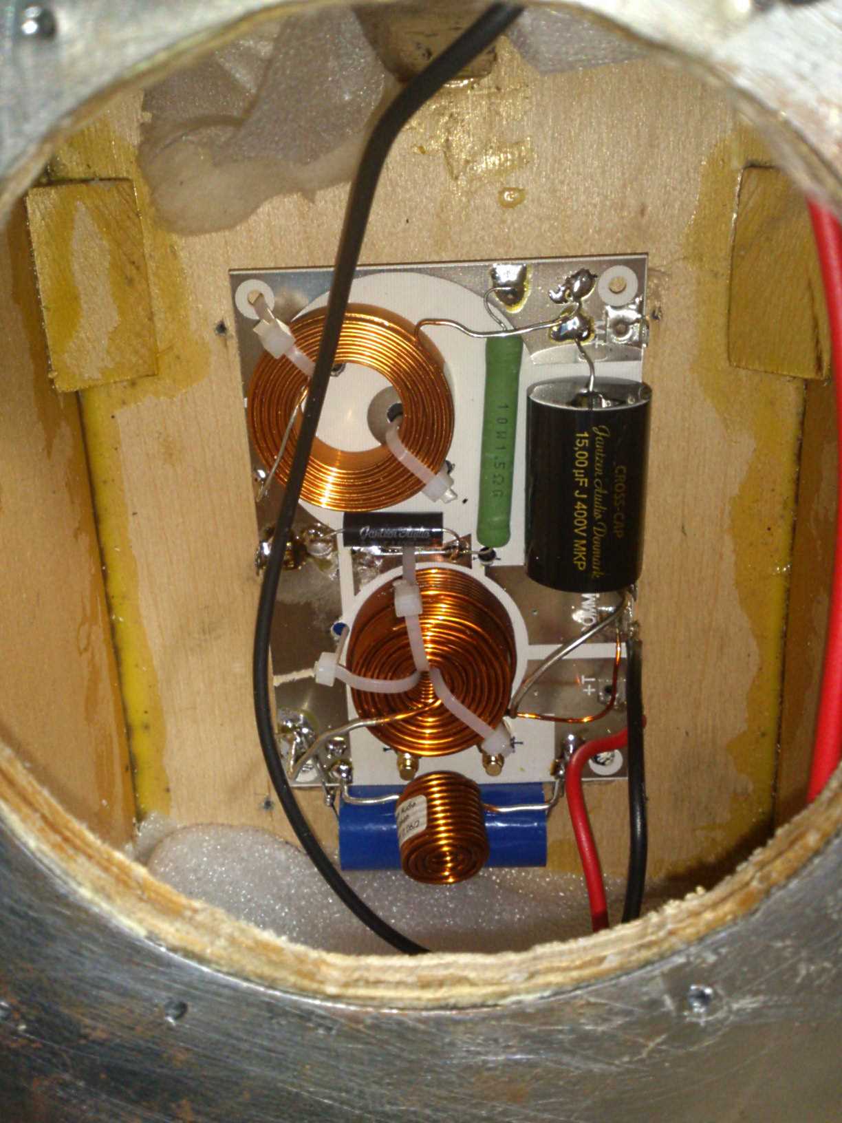

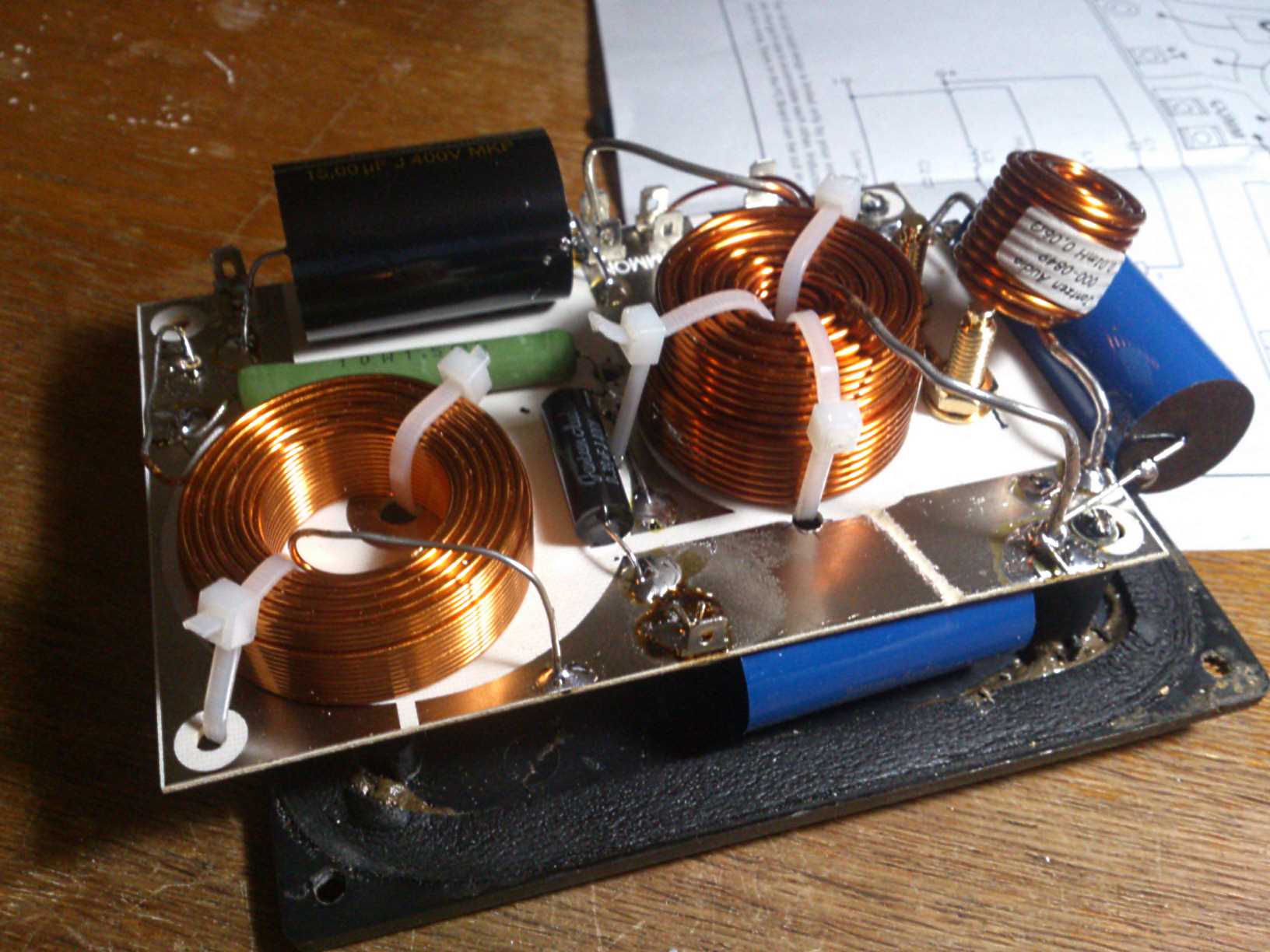

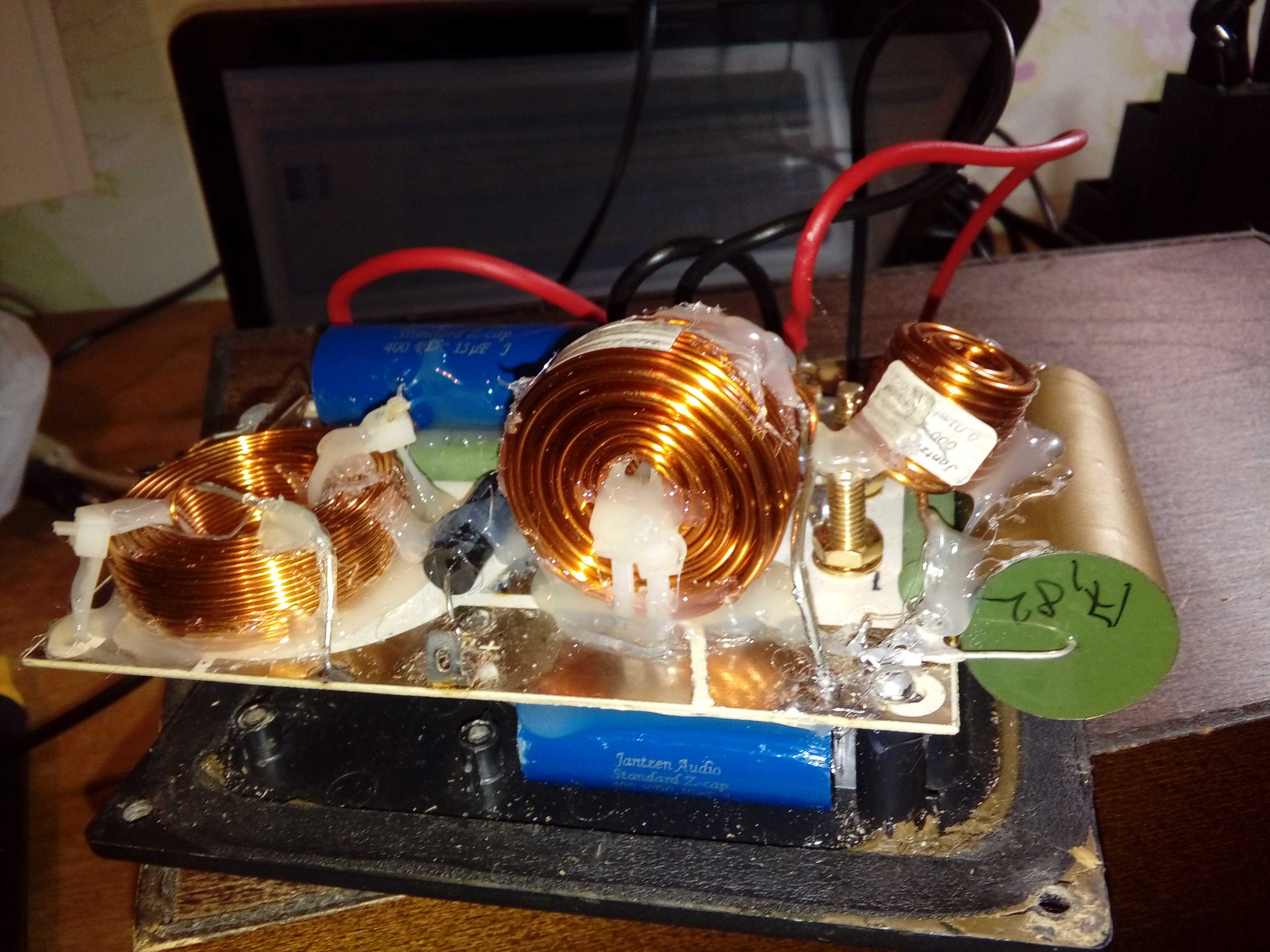

    Первый сорт - не брак.
ID:	266041 Нажмите на изображение для увеличения.
ID:	266043 Нажмите на изображение для увеличения.
    Это я над единственной тыловой АС сначала пробовал.
    Центральная вышла красивей, но не снимал.
    Не успеваю за каникулы сделать ещё 4.
    Отлаживаю до летнего отпуска.

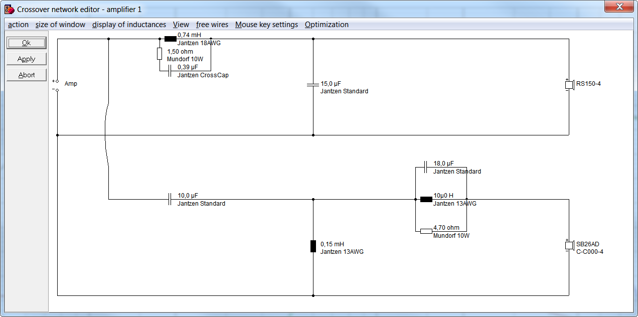

    И пару номиналов надо менять.
Название:	Cross V7.31.png
ID:	266048 Окончательная версия

  3. #202
    11,136
    По умолчанию Re: 10 АС-314 (315, 221) «Radiotehnika S-30»
    повернуть катушечку, не?
  4. #203
    Злой Аватар для _Ру_
    25.05.2015
    2,038
    По умолчанию Re: S30
    Кстати, да. При таком сближении катушек АЧХ нехило изменяется.
    У меня вот три катушки в кроссе, расположил на дощечке в ряд в разной ориентации (собственно, их всего три возможных) и приплыли... Тональный баланс съехал, стало криво.
  5. #204
    Старший pioneerовожатый
    Аватар для Vinni
    24.07.2012
    2,476
    Попробую только летом.
    Может ВЧ катушку можно повернуть.
    Посчитаю кровные, может на ленточную заменю. (бОльшие они)
    Только придётся термоклеем фиксировать.
    Именно для этого фото выложил, чтобы покумекать коллектитвно.

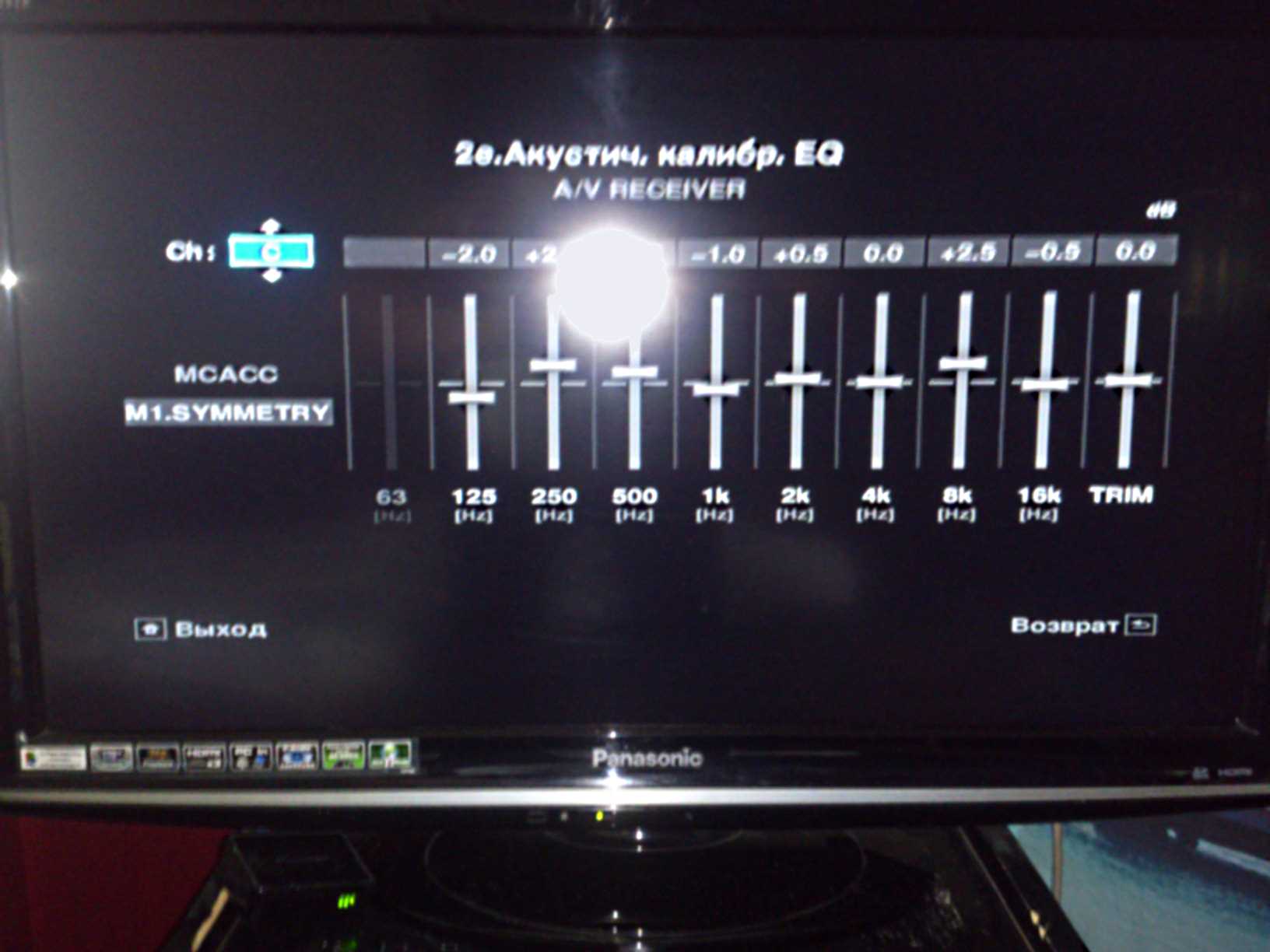

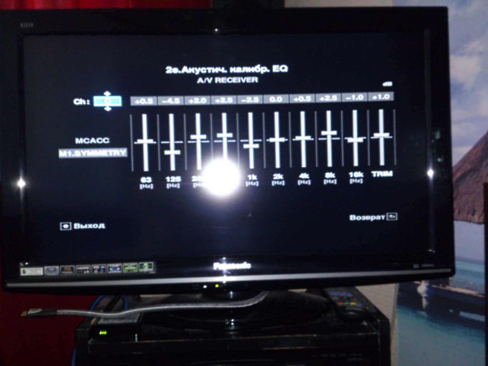

    На сей день центральная АС, с новым кроссовером, перетягивает на себя одеяло чистотой, прозрачностью и детальностью.
    Иногда фронтальных не слышно.
    Сделал даже на 1 дБ её тише.
    Бесполезно, в центре другой звук.
    А изменение тонального баланса мне не услышать.
    Эквалайзер всё что может утюжит в струну.
    Это на отечественных комплектющих
    Здесь центр с импортными детальками
    Здесь и выше, готовый сетап 5.0 с минималистичной коррекцией.
    Здесь готовый сетап 5.0, отключено всё, что можно отключить.

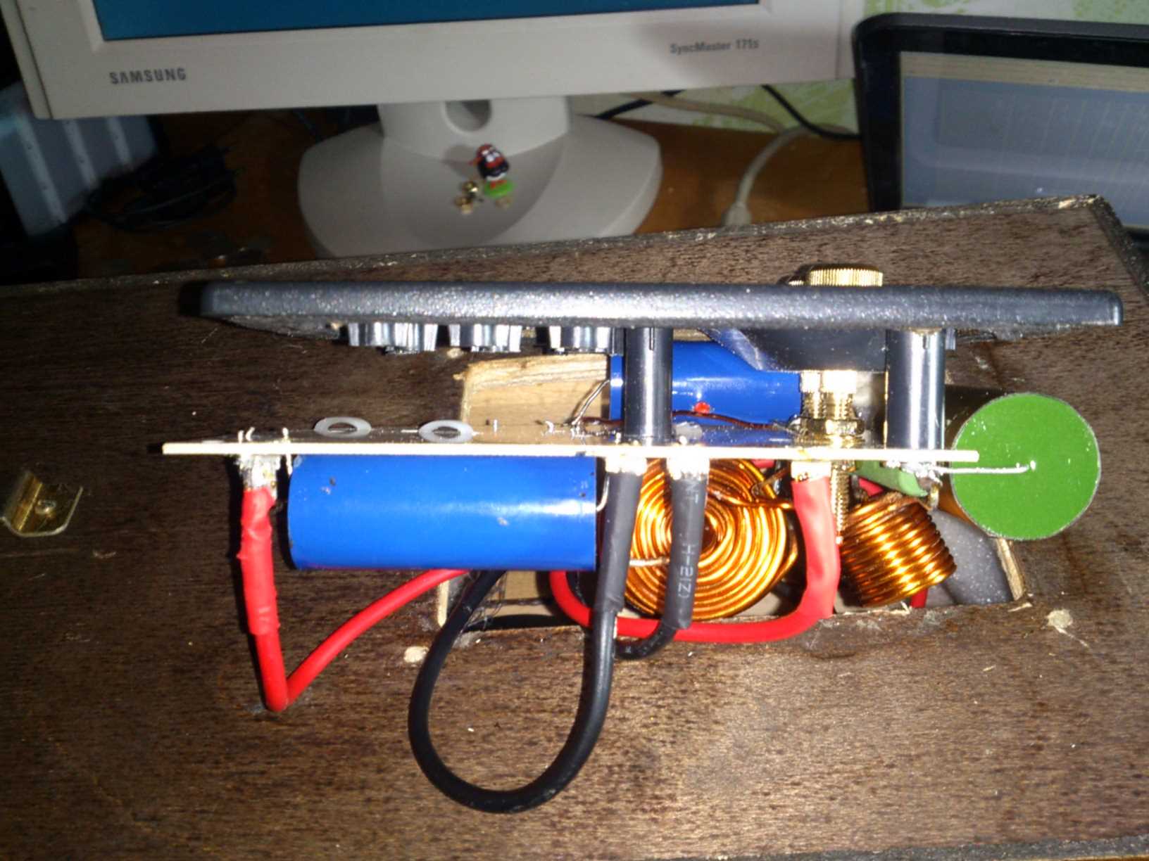

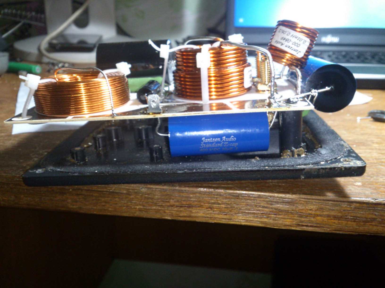

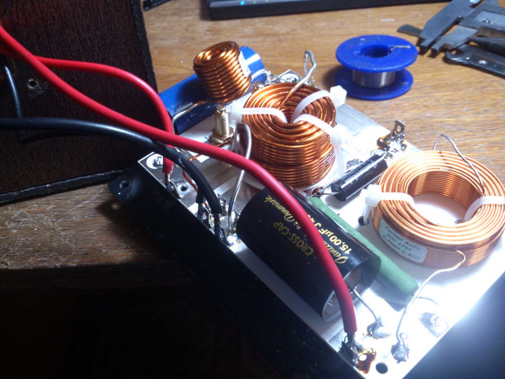

    Как ни будь так
ID:	273951 Нажмите на изображение для увеличения.
ID:	273952 Окончательная версия

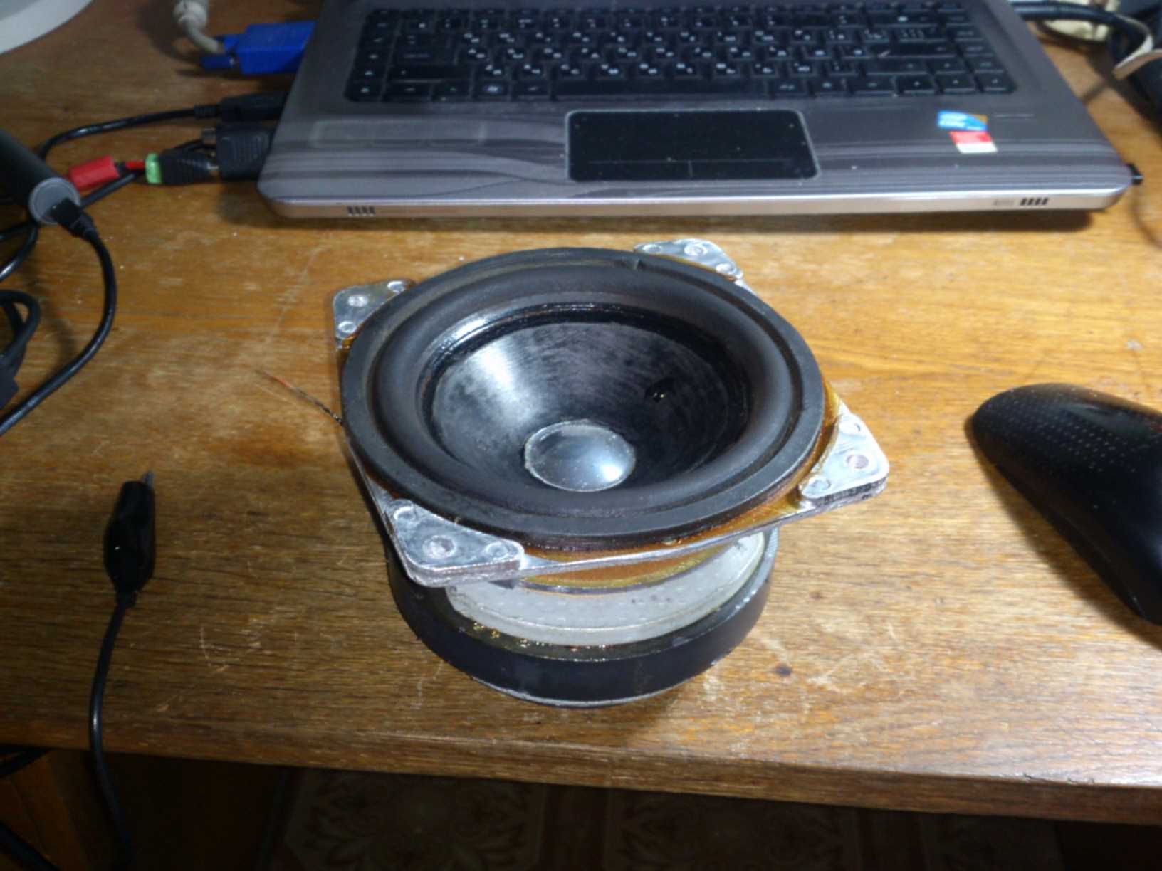

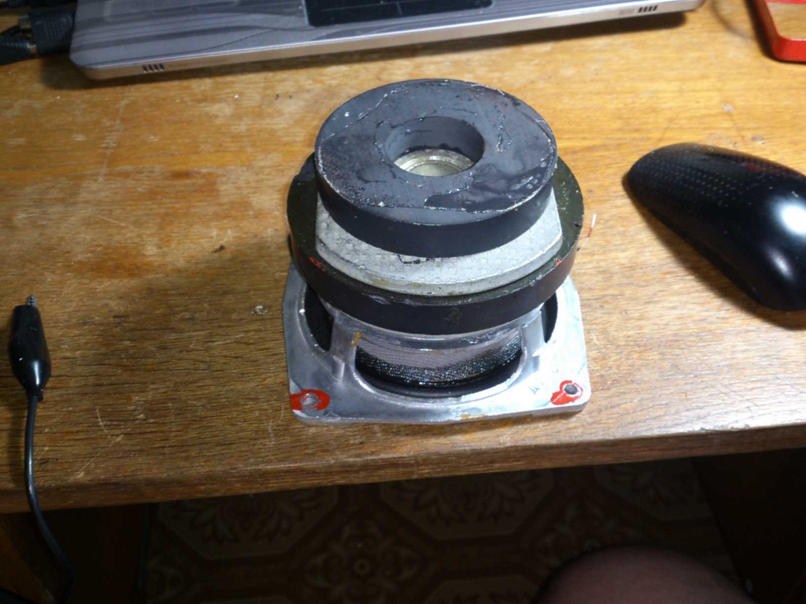

    Руки опускаются - второй Dayton RS150-4 издох.
    И я понял почему.
    Перед установкой гриля я тщательно протирал диффузор, следы от пластилина удалял.
    Алюминиевый диффузор гнётся, как бумажный, катушка тоже напрягается.
    Алюминиевый провод катушки в месте соединения с поводками залит каким-то компаундом, типа эпоксидного.
    Не любит динамик, чтобы его жмякали.

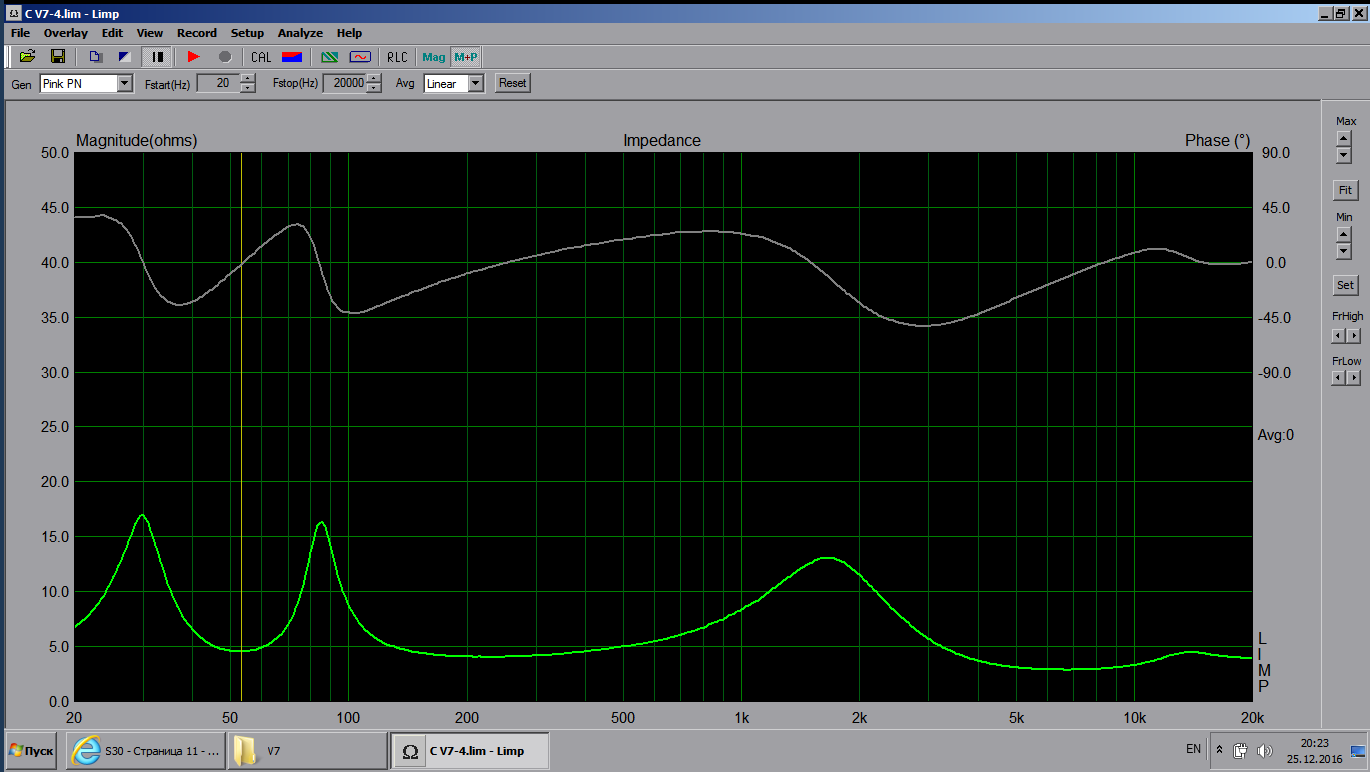

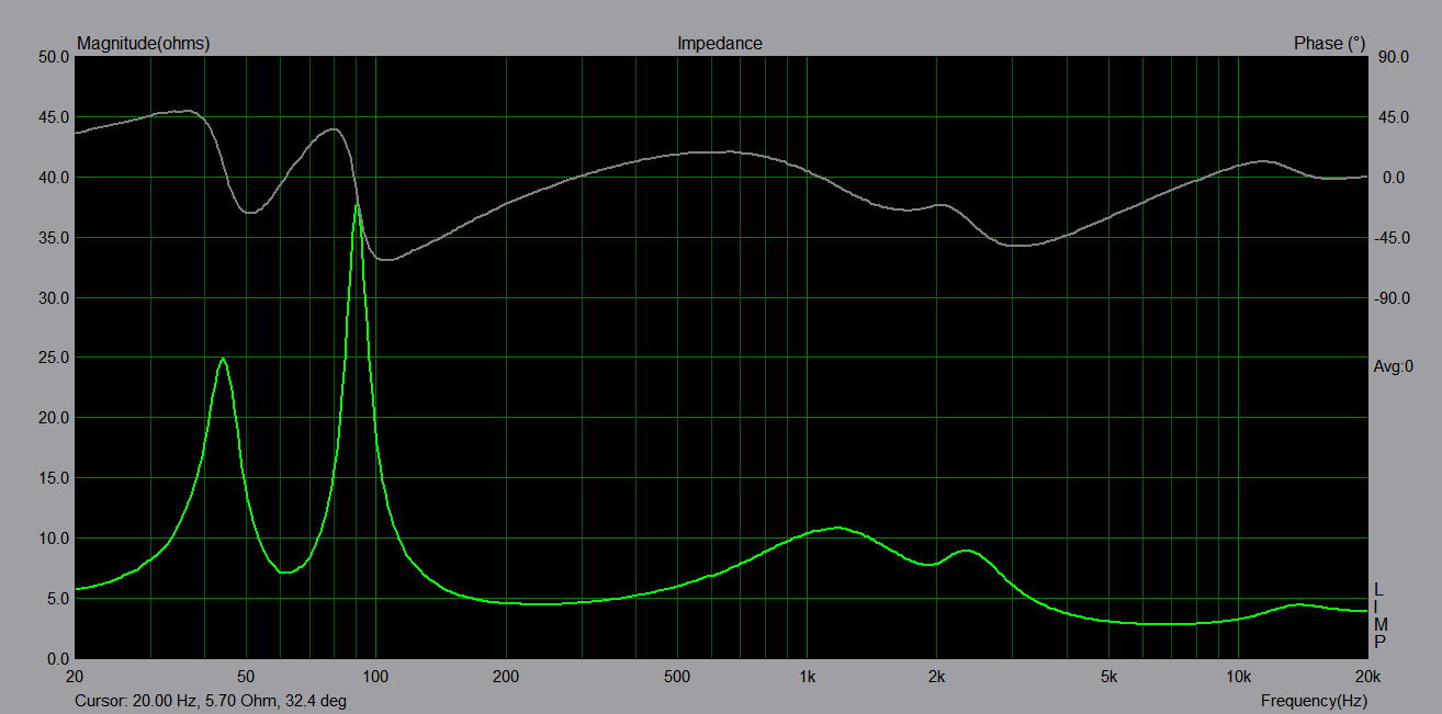

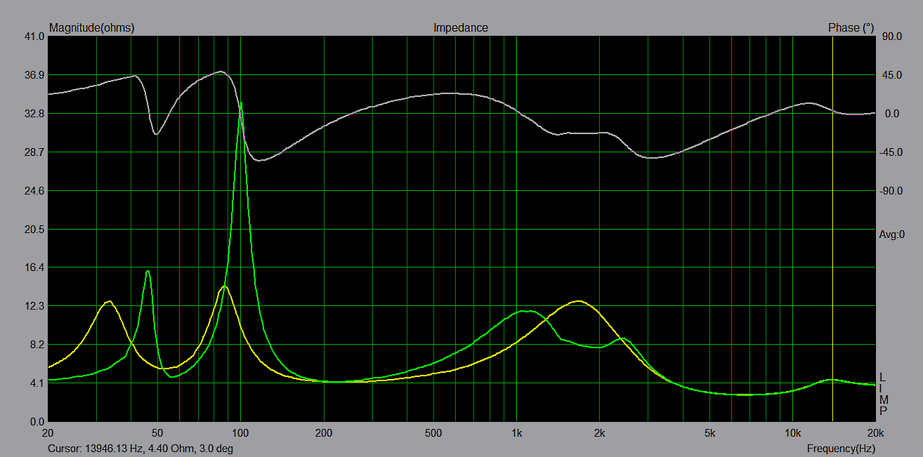

    Импеданс RS150 (жёлтый) с последней версией кроссовера и 10ГД-34 - зелёный
Название:	C RS150 10GD-34 imp.png
    Фильтр-пробка наконец попал в частоту горба на АЧХ 13-14 кГц.
    Послушал центр с 10ГД34. С хорошим кроссом звучит гад.
    Завтра попробую 25ГДН-3-4, у меня есть.
    После приклеивание доп магнита, параметры стали, как у нового, кроме Fs.
    Parameter, Value, Dim
    Fs, 69.13, Hz
    Re, 3.55, ohms[dc]
    Qt, 0.46, -
    Qes, 0.48, -
    Qms, 9.30, -

Название:	C 25ГДН-3-4 imp.png
    Измерять времени нет, поэтому ориентировался по коррекции ресивера.
    Слева Dayton, справа 25ГДН-3-4.

    Можно использовать 25ГДН-3-4 с этим фильтром.
    Звук на средних чуть-чуть проще и площе, но бас и мидбас интереснее.
    Подумаю, может сделаю такую пару и отправлю на самые тыльные тылы.

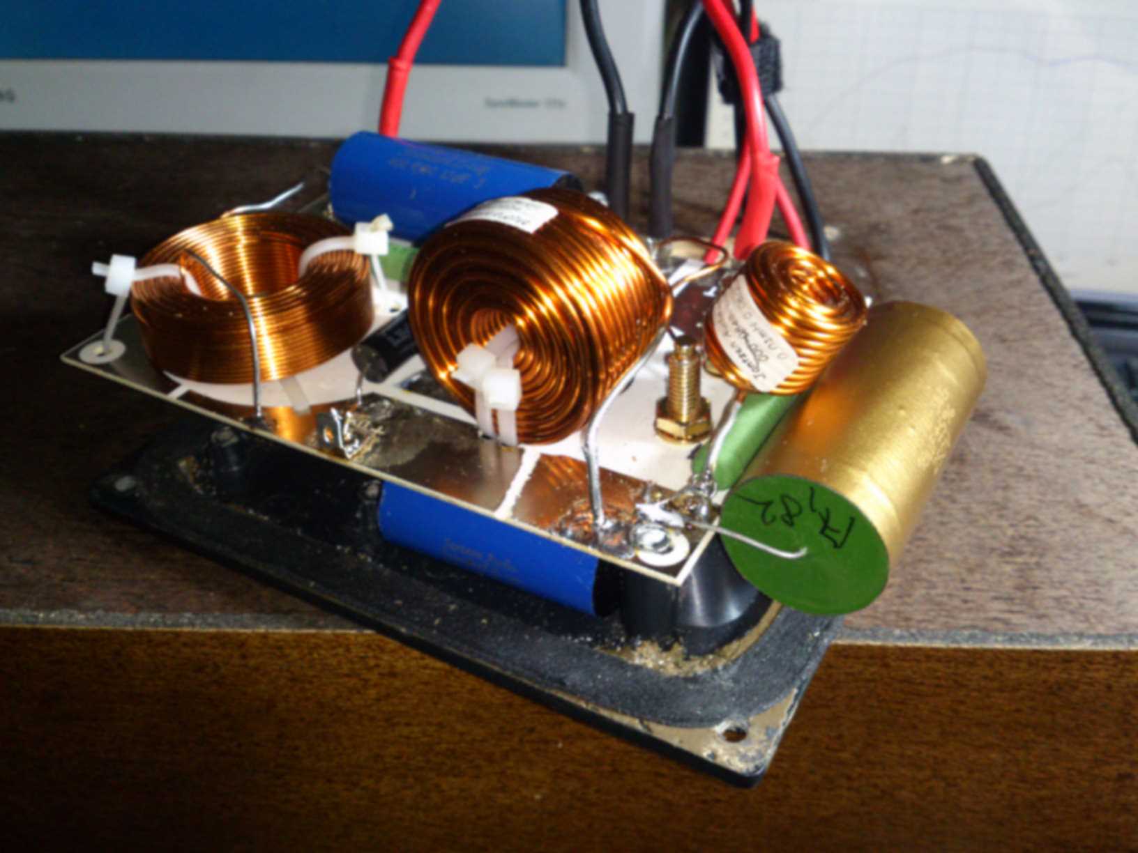

    И когда уже уверен на 100%...
ID:	282798 залил клеем и
Название:	C RS150-4 imp.png
ID:	282799 установил новенький RS150-4
    вместо вышедшего из строя и опа... другой звук на ВЧ .
    ВЧ чище, собраннее, мониторнее.
    Не, конечно ожидал, что должно быть лучше, но не на столько.
    Сейчас фильтр - монолит.

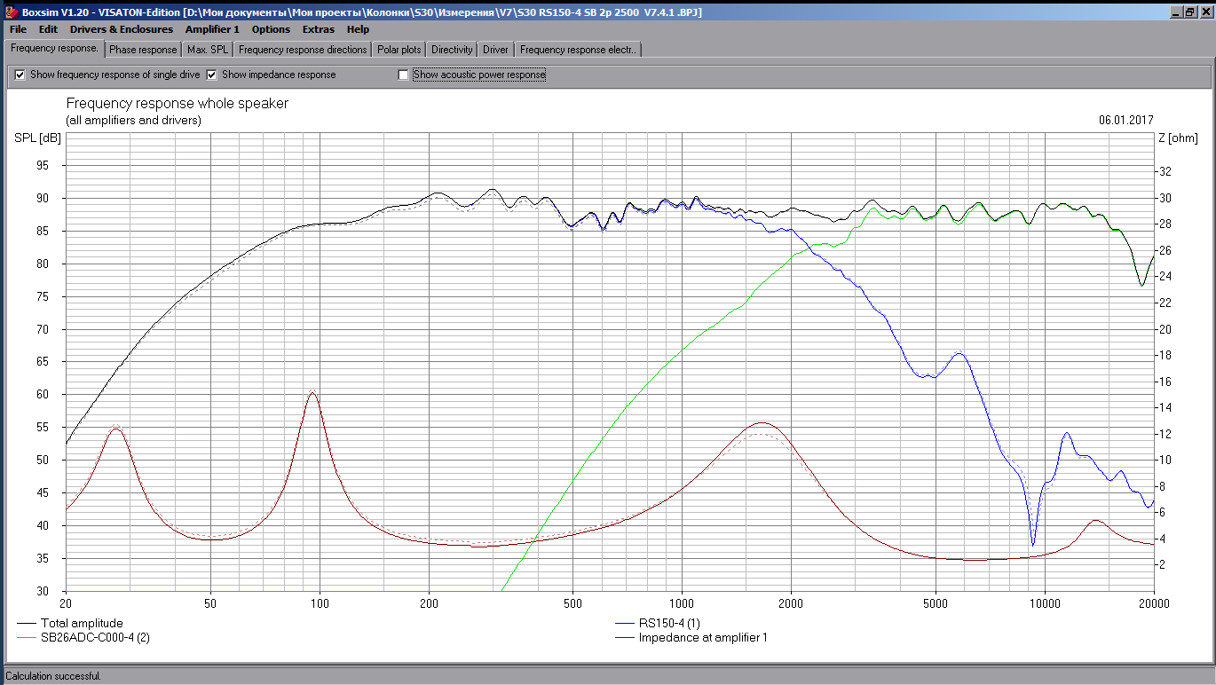

    Прослушивание в Новогоднюю ночь: жена ни разу не попросила сделать тише, а наоборот сказала:-"Да сделай ты громче!".
    Это показатель.
    Звук очень мониторный, даже уже, по моему чересчур.
    Если руки дойдут до измерений - выложу. Кажись ватерфол на ВЧ укоротился здорово, после заливки кроссовера клеем.
    Теперь с этими АС наверное совсем всё. С Новым годом!

    Ну да, про катушки.
    Послушал я PURE DIRECT, это когда из коррекции, только задержка между каналами...Никогда не думал, что мне понравится.
    Чуть-чуть-чуть не хватает НЧ/СЧ, относительно DIRECT, "светловатая" АС.
    И решил, надо катушку на НЧ/СЧ типа ZERO OHM.
    Из за недостатка опыта, не учёл кривизну измерений, не обратил внимание на коррекцию ресивера.
    А там 250 и 500 Гц всегда в +се.
    Ради +1 Дб для НЧ/СЧ стоит менять катуху аль нет?
