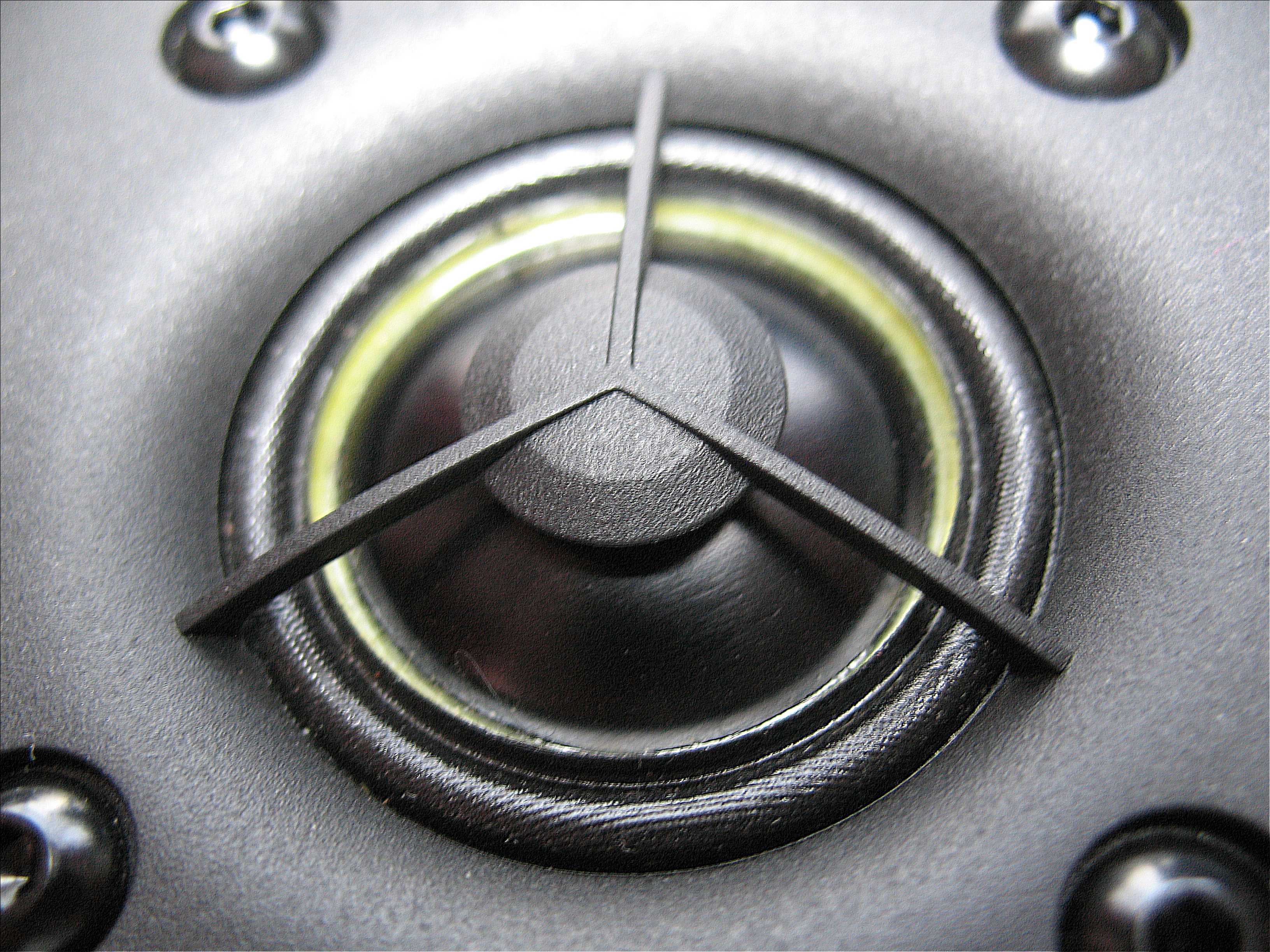

    ВЧ: SB26ADC-C000-4 от 4,5 до 40 кГц. Очень ровная пищалка, немного похожая на оригинальную и с низкими искажениями.
    ВЧ: Штатный восстановленный

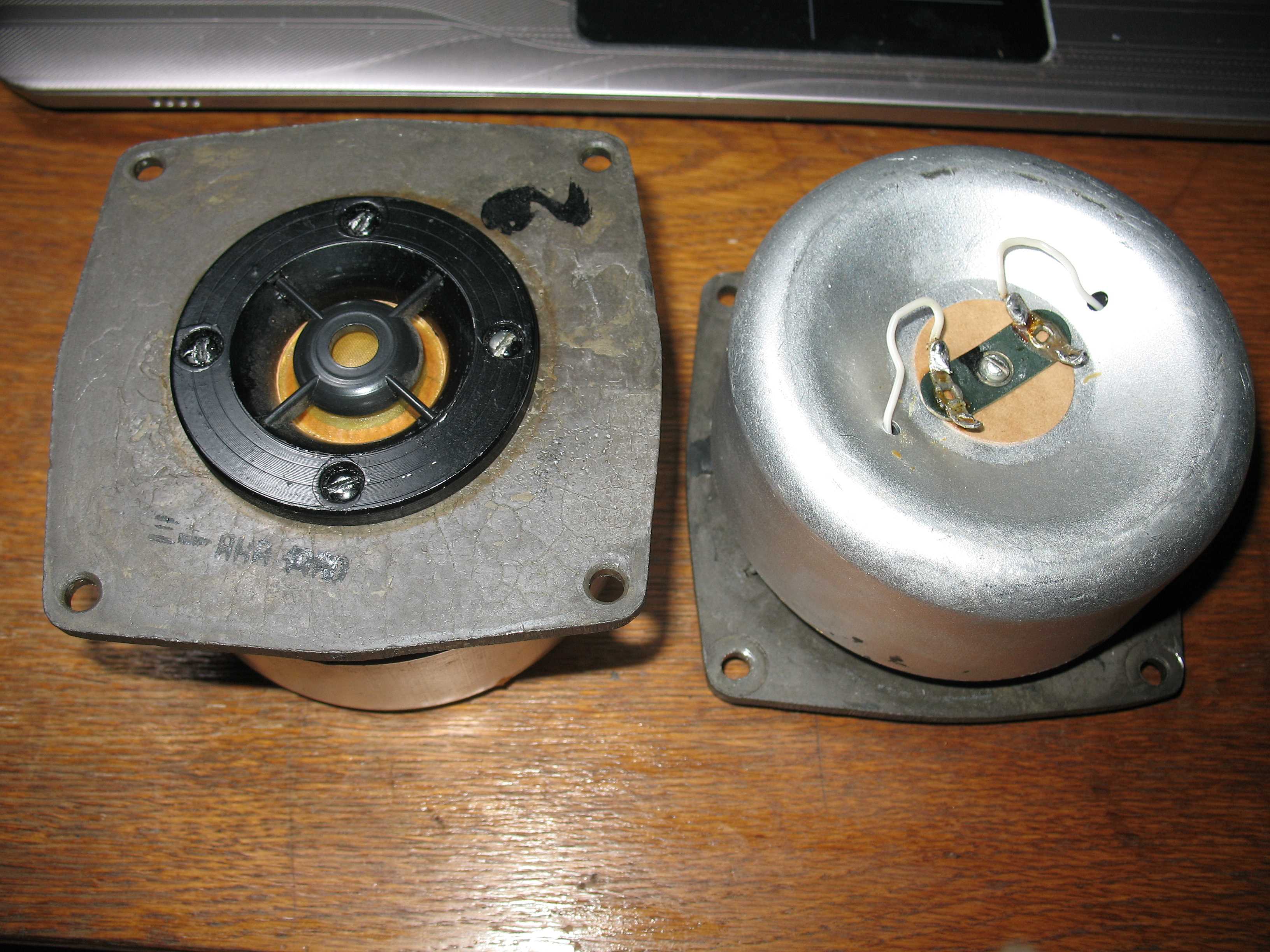

    Пришли пищалки с жёлтым клеем 2 пары.
    На ловца и зверь бежит
    Если подкрасить пупсик жёлтым маркером, то аутентичный винтажный вид обеспечен.
ID:	230268 Нажмите на изображение для увеличения.
Название:	После ремонта.jpg

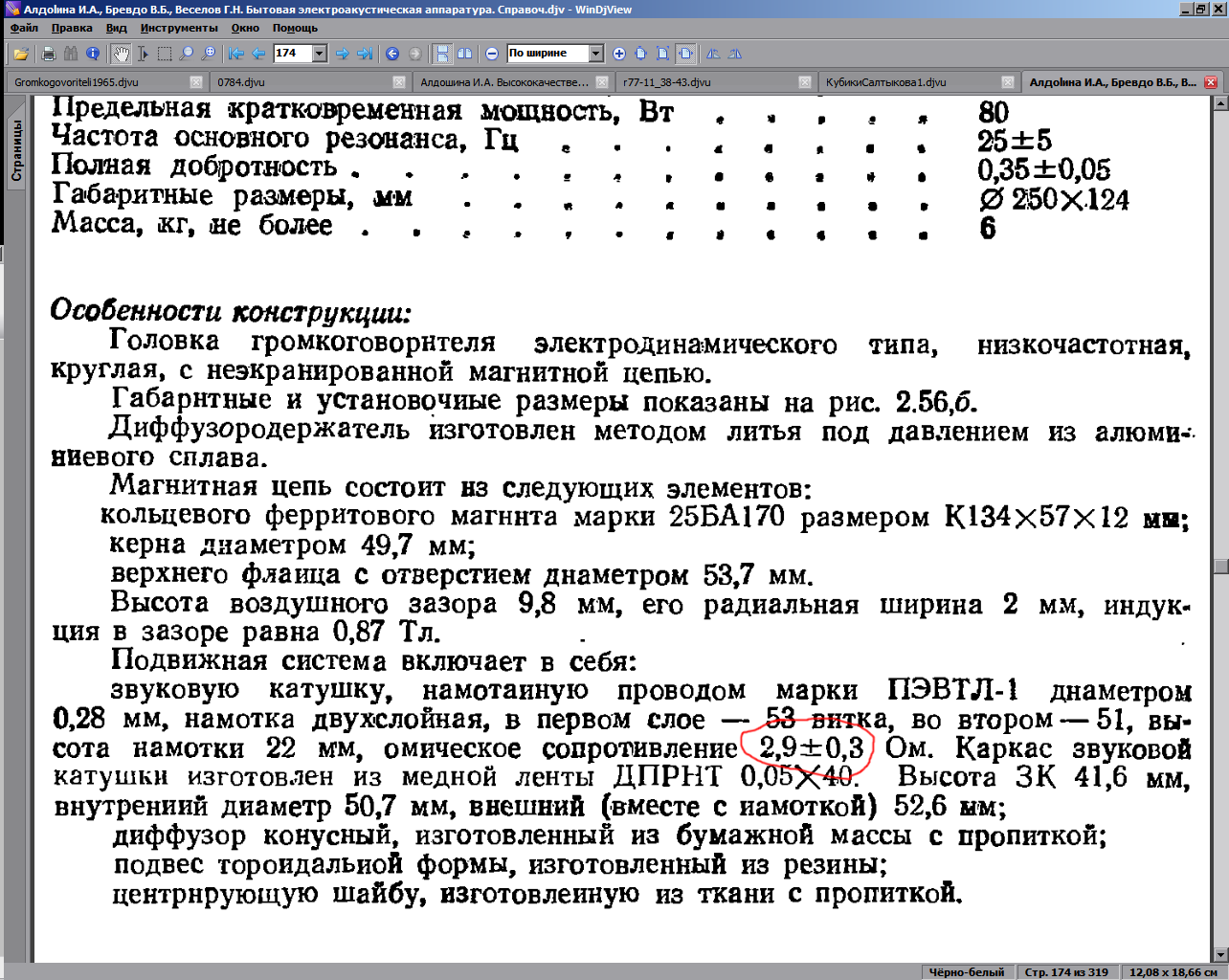

    Цитата Сообщение от Alexsanderoff Посмотреть сообщение
    Если динамики не перемотаны, то здесь очень грубая ошибка.
    Сопротивление по постоянному току должнобыть в районе 3,4Ом и масса подвижки 40-50грамм.
    Спасибо. Новый тестер таки врёт. Показывает 3.0 Ом - @.
    Перемеряю и перевыложу.
    Последний раз редактировалось Vinni; 11.03.2015 в 13:11.
    11.04.2009
    ДВР
    4,244
    По умолчанию Re: 35АС-1
    Re где-то примерно так и есть(+/- децл); а по поводу Mms не согласен - ни разу в жизни не встречал, а "встречал" их десятки(если не больше сотни), 30ГД-1 с такой лёгкой подвижкой; обычно от 60 в лучшем случае.
    (хотя, х.з. - "всё может быть, даже то, чего быть не может"(С))
    Думай. Думай всегда…
    Другой тестер которому 20 лет, тоже тайваньский, аналогично показывает Re=3.0 Ом. Если в расчётах брать измеренный импеданс 2,95 Ом - получается, что выше. Если забить ручками 2,95 Ом, то получается подвижка 55 Гр. Оч. сильно Mms от сопротивления зависит. Я в симуляцию забивал и то и то - не принципиально. Горб на 30 Гц чуть выше или чуть ниже. Остальные параметры очень стабильны.
    2 шт. 30ГД-1-4-25 отличаются. Один с лучиками на диффузоре, другой без. Который без немного жёстче. Бумажки от ОТК остались. Между ними разница несколько месяцев.
    К стати в одной АС стоял 10ГД34 в другой 15ГДС-11

ID:	231298 Для 30ГД-2
    Так мой старенький тестер ещё ого-го
    А я вот только что один из своих двух(те самые - на кобальте, с рёбрышками на диффузоре; как-то прочитал у Святослава , что они весьма высоко ценятся радиолюбителями, и скоро раритетом станут - на развод оставил пару ) 62-ым МО-стом измерил - 3,0237... Ом.
    Наверное твоим меди "в борщ не доложили"
    Чё, правда штолле? Ну, это так твой симулятор додумывает.
    Пардоньте - нолик пропустил; исправил.
    Vinni, значит твой старый тайваньский тестер не врёт.
