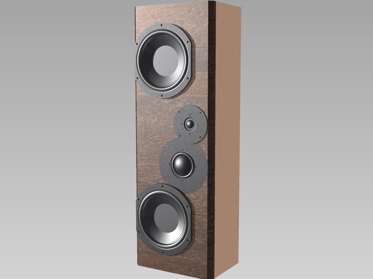

    Дорогие коллеги, с воодушевлением начинаю новую тему, в которой предлагаю обсудить особенности построения акустики, концепция которой предложена Александром (subsonic). При своей простоте такая система имеет множество достоинств, а по звучанию в области мидбаса превосходит абсолютно всю бытовую акустику, построенную по "традиционным" схемам. Система может выглядеть примерно следующим образом (рисунок ниже).
    Составные части системы следующие:
    1. Левый и правый топы - однополосные либо двухполосные АС на ваших любимых головках, воспроизводящие диапазон частот от 300 Гц и выше. Благодаря тому, что топы основательно разгружены от НЧ, есть возможность использовать даже маломощные головки. Собственно, каждый может применить любимые широкополосные головки и ВЧ. Головки на частотах выше 300 Гц требуют минимального акустического оформления, что сильно упрощает изготовление.
    2. Монофонический мидбасовый модуль требует отдельного детального описания. Он может быть построен только на профессиональных мидбасовых головках! К счастью, их выбор огромен. Калибр может быть 8, 10 либо 12 дюймов, но я бы рекомендовал остановиться на 10 дюймах - 12 для дома многовато, а выбор восьмерок крайне скромный, и отдача у них обычно ниже. Два динамика левого и правого каналов помещаются в общий объем, расстояние между центрами их диффузоров выбирается не более половины длины волны на верхней частоте (300 Гц). Акустическое оформление - ФИ с настройкой на 70...75 Гц. Могут запитывться через пассивный ФНЧ (лучше второго порядка) от общего с топами усилителя. Такой мидбасовый модуль отыгрывает две октавы - от 75 до 300 Гц. Благодаря этому можно не обращать внимание на форму АЧХ мидбасовых головок - в столь узком диапазоне на таких низких частотах это не имеет значения. То есть, можно выбрать средней ценовой категории.
    3. Сабвуфер - лучше БП4, можно и фазоинвертор. Может быть построен на автосабовой головке калибром 12...15 дюймов. Запитывается от мощного усилителя, лучше более 400 Вт. Сабвуфер отыгрывает менее октавы - от 45 до 75 Гц.

    Топы построены на ШП головках 2ГД-8, мидбасовый модуль - на 8" головках BIG SYP-802. Сабвуфер на JBL CS1214 в автосабовом ящике-фазоинверторе, пока не подключен (нет усилителя). Несмотря на копеечные затраты, звучит система очень красиво. О воспроизведении мидбасового диапазона скажу отдельно - мидбас "рельефный", барабаны звучат абсолютно натурально, партии бас-гитары легко читаются. Надеюсь, данная тема будет меня мотивировать на то, чтобы достроить саб и пристыковать пищалки, хотя и сейчас все совсем не плохо!
    И немного теории по теме - почему мидбасовый модуль должен быть монофоническим.

    Мне не дает покоя еще один вопрос. Излучение мидбасового модуля нужно максимально подавить на СЧ (мне кажется, это будет правильно). Понятно, отрезать на 300 Гц вторым порядком - это обязательно. Третий и выше применять не хочется - еще одна катушка добавит активное сопротивление последовательно...
    Может быть, есть еще акустические методы подавления излучения мидбасовых головок на СЧ?
    Можно резать чуть пониже 270 -280 Гц будет даже интересней, второй порядок желателен ( первым прорядком возможны накладки и как следствие артефакты) да и активное деление приветствуется!

    Уважаемый , это система с отдельным мидбасовым звеном, мидбас отдельной адаптивной к акустическим условиям помещения полосой..
    Вы же ведёте речь об обычном трифонике ,причём раздел на 100-150 Гц, как Вы предлагаете весьма неудачный , даже для трифоника , это уже пройдено.

    ...Обычно рекомендуется брать за критерий максимального расстояния между центрами динамиков в многополосных системах одна четверть длины волны на частоте раздела. Наверное за максимальную частоту раздела между боковыми колонками и центральным каналом можно взять тот же критерий?
  16. old chap Аватар для subsonic
    07.10.2007
    9.179
    По умолчанию Re: Распределенная система с монофоническим мидбасовым модулем
    А какой удачный?
    Для трифоника 70-75 Гц оптимально.
    Да и для распределённой системы тоже справедливо.
    Проще согласиться с окружающими, чем попытаться доказать обратное...
  17. Забанен (навсегда) Аватар для SashaNetrusov
    25.01.2006
    Екатеринбург
    3.063
    В принципе согласуется с критерием четверти длинны волны.
    Если частота раздела будет немного больше, то , наверное, не так уж страшно. Получится некоторое снижение величины стереобазы на низких частотах только и всего...

    Дело не в этом. Мидбасовые головки не могут нормально отыграть самые НЧ (до 75 Гц), сабвуферные головки не дадут быстрый и хлесткий мидбас. Так что сабвуфер должен быть отдельно, мидбас - отдельно. Вот тут и кроется главная особенность. Монофонический или псевдомонофонический мидбас звучит гораздо лучше, чем отдельно в правом и левом каналах (интерференционные явления в моноварианте отсутствуют). Но выше 300 Гц в моно пускать нельзя из-за риска искажения стереопанорамы.
    Используя хорошие 2 штуки 6,5", минимум Peerless 830874 в ЗЯ, смогут (теоретически )
Название:	Саттелит 35 Тыл.jpg
    Дело не в том могут - не могут, а в том что в этом нет необходимости...
    Не надо напрягаться и искать "магические" головки которые в конечном итоге ,всё равно не приносят должного результата...
