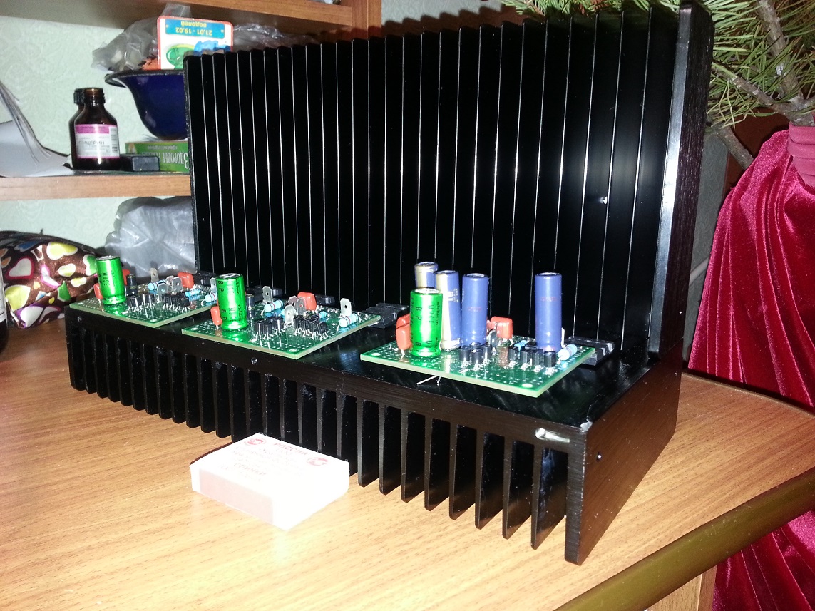

    3) Усилители, гибрид Холтона
ID:	212257 Нажмите на изображение для увеличения.
ID:	212244 Шесть каналов.

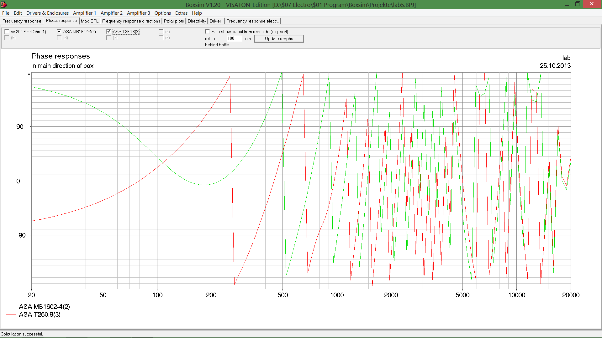

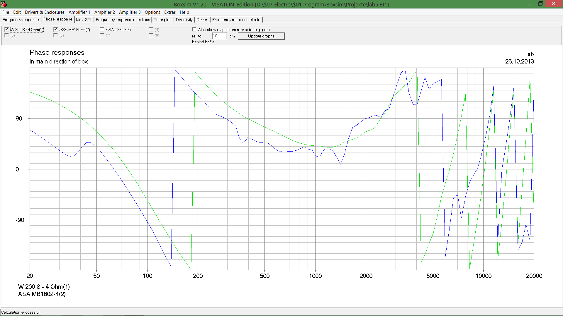

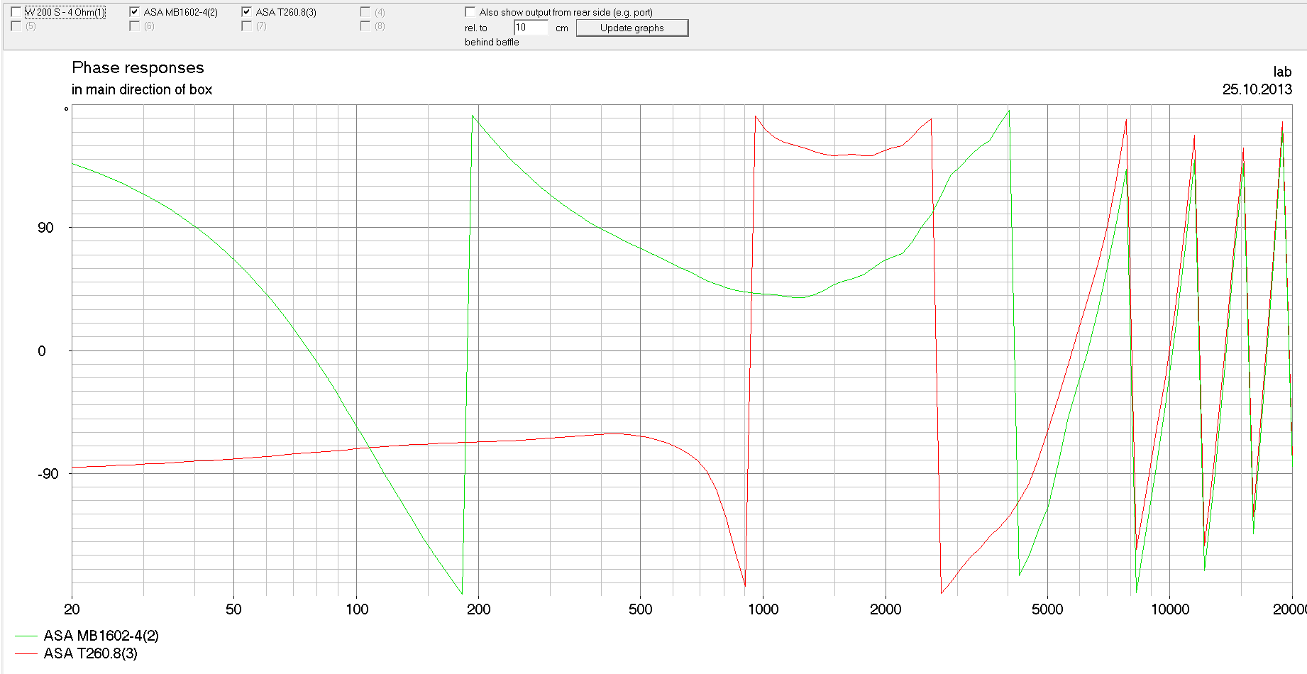

    Симуляция АС в Boxsim
    Неравномерность АЧХ +/-1.5дб
    Согласование по фазе на расстоянии 80см от АС на графике
ID:	212252 Нажмите на изображение для увеличения.
Название:	Faza Low-Mid.png
ID:	212253 Нажмите на изображение для увеличения.
Название:	Faza Mid-Hi.png
    Что будет по факту посмотрим в финале.

    Аватар для Николай_87
    10.05.2010
    2,104

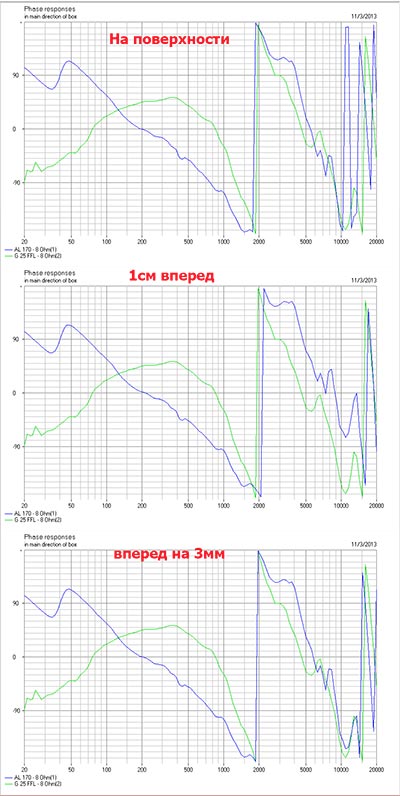

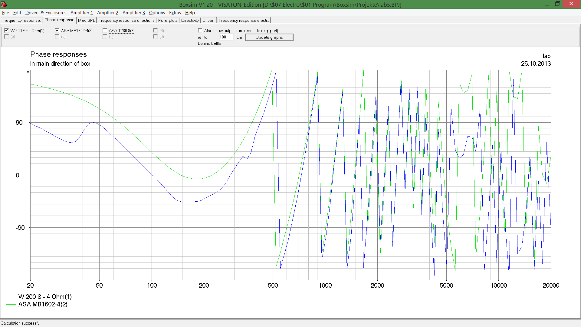

    По умолчанию Re: Лабиринт, триампинг, гибрид.
    Попробуйте забить в окно "rel to" 10 (cm). Мне лично так фаза наглядней. Иногда забиваю 100 см.
Название:	Фаза на 10см НЧ-СЧ.png
ID:	194368 Нажмите на изображение для увеличения.
Название:	Фаза на 10см СЧ-ВЧ.png
ID:	194369 Нажмите на изображение для увеличения.
Название:	Фаза на 100см НЧ-СЧ.png
ID:	194370 Нажмите на изображение для увеличения.
Название:	Фаза на 100см СЧ-ВЧ.png
    На сшивку НЧ-СЧ впринципе можно не заострять внимание, все равно лабиринт ее по своему перекрутит, а вот СЧ-ВЧ. сшиваются идеально
    30.11.2005
    1,338
    а подвигать вперед-назад?

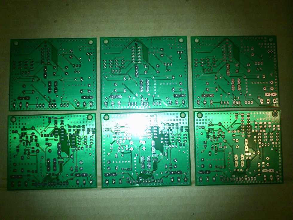

    Пришли платы усилителей

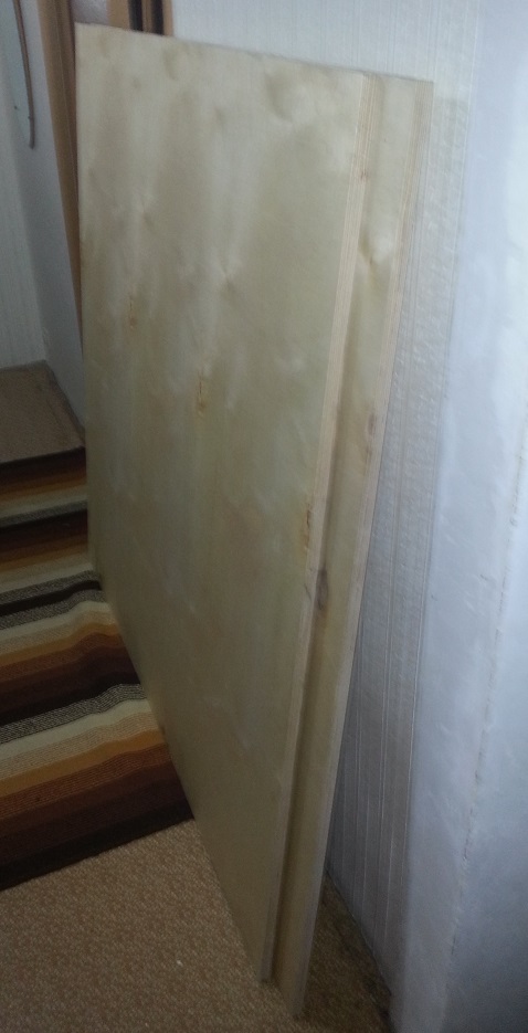

    Сегодня, после двух месячного ожидания доставили Фанеру, видать что то напутали и вместо 18мм привезли 20мм
    Я не жалуюсь только чертеж щас придется переделывать.

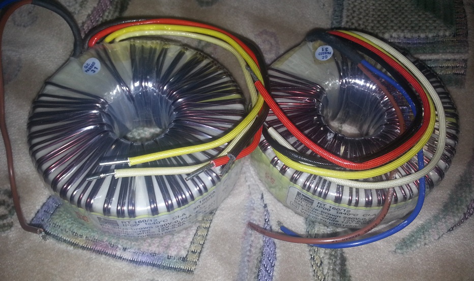

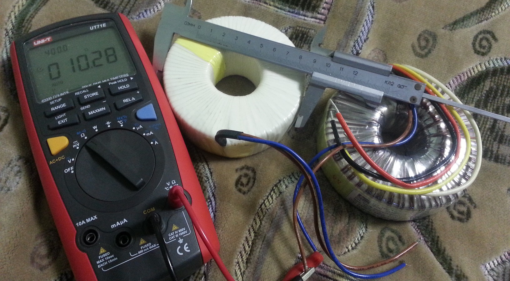

    Надыбал вот такие трансики, каждый габаритом 160ВА
    Буду перематывать, боюсь окно мелким будет для нужного напряжения, вообщем посмотрим что получиться
  12. #51
    10.05.2010
    2,104
    Вообщем ток холостого хода этих трансов составил 11мА
    смотал вторичку на одном 2х~12вольт, вышло 3,25вит/вольт
  13. #52
    Регистрация не подтверждена Аватар для ks1_
    18.03.2011
    Степи Донецкие.
    854
    А линеечку к ним можно приложить?И ещё сопротивление первички активное померить.
  14. #53
    10.05.2010
    2,104
    ks1_, вот...
  15. #54
    18.03.2011
    Степи Донецкие.
    854
    Примерно такой по габариту тор у меня в стоит сейчас в ум Агеева (с двумя оу). Правда один.В целом неплохо.Но раньше там стоял тор 400вт.Разницу на слух по басу было заметно.Хотя у вас их два и это получше конечно.

    У меня то они будут чисто на НЧ каналы у меня не больше 75-80 ватт будет, мотать буду 1,25 проводом , еще два таких транса привезут, на них буду уже делать СЧ/ВЧ/преамп тут уже 0.8 и 0.6 провод пойдет
    Так что будет 4 тора и один маленький дежурный 15ваттный торик

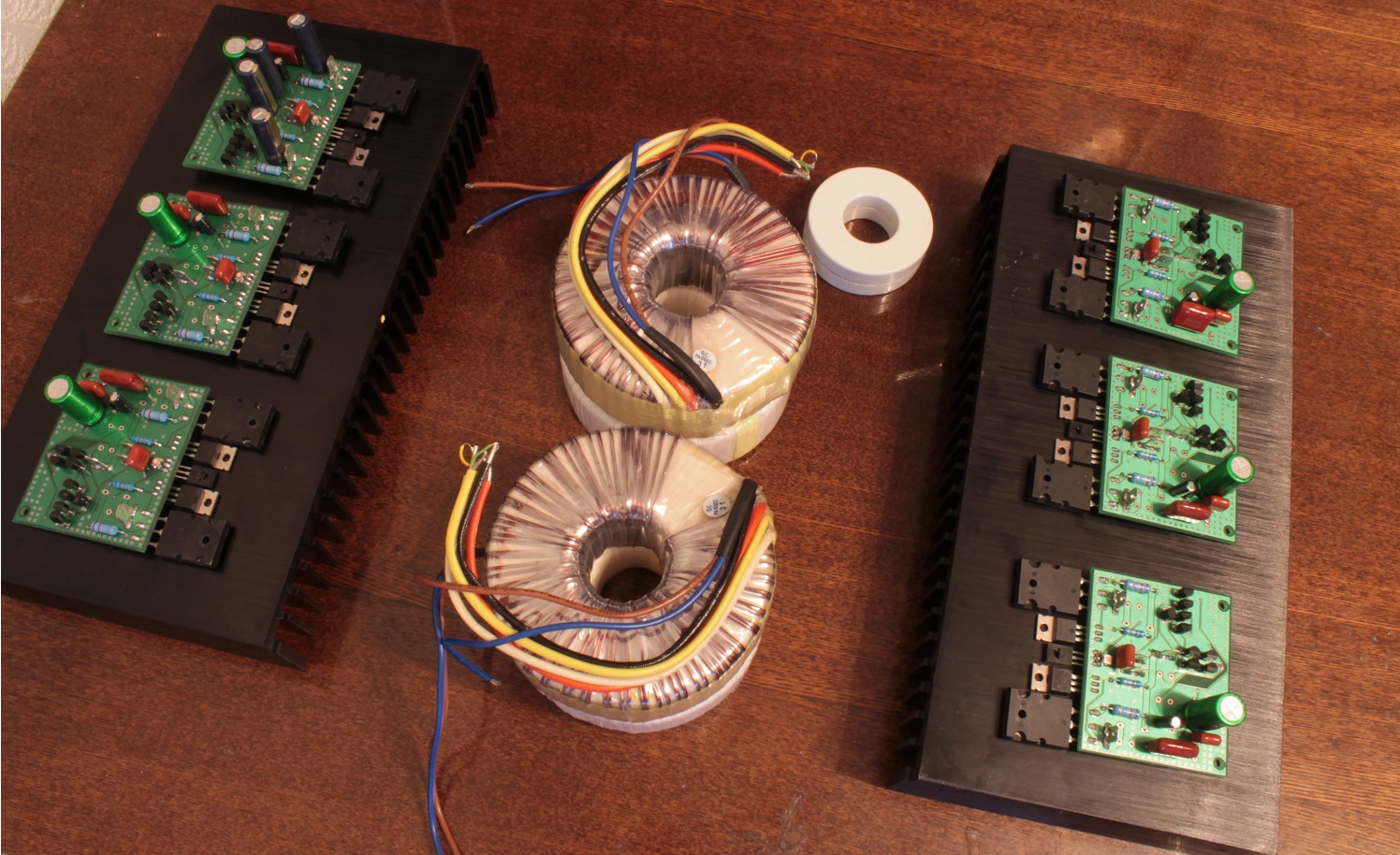

    мелкими шагами к достижению цели

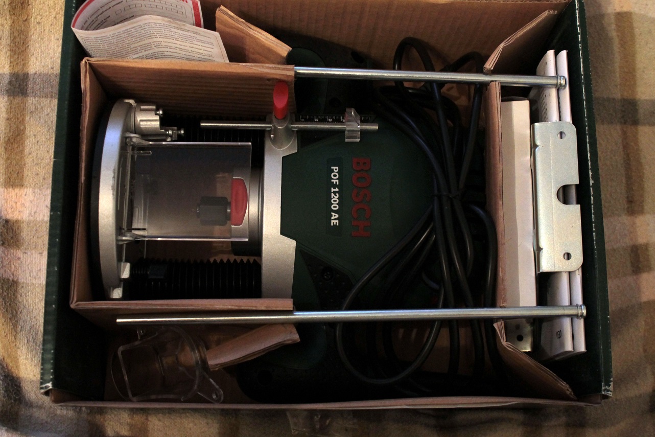

    А где если не секрет, радиаторы такие раздобыть?
  21. #60
    10.05.2010
    2,104
    voldemar72664, не секрет
    Ключевые слова для поиска на ебае aluminum E Heatsink for amplifier 300mmx145mmx50 там не один торгаш их предлагает.
    Только доставка 2200руб . так как это посылка а не мелкий пакет.
    лично я брал вот тут, вообщем обошлось 4616руб.
