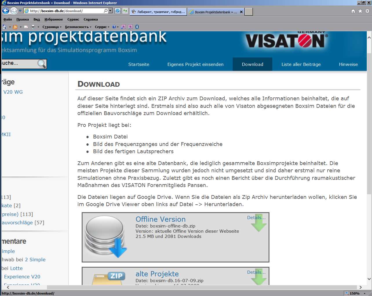

    Для информации. Сайт проектов BoxSim. Там все проекты официальные и даерские. Можно скачать одним файлом.
    Хде? не нашел...
    Всегда!!!
    24.07.2012
    2,477
    По умолчанию Re: Лабиринт, триампинг, гибрид.
    Хде? не нашел...

    Vinni, это архивы проектов а не программы старых версий
    Всегда!!!
    24.07.2012
    2,477
    А я что написал? "Постирали везде, где можно". Первой была версия BoxSim 1.0 Может у Вас гугл лучше работает.
