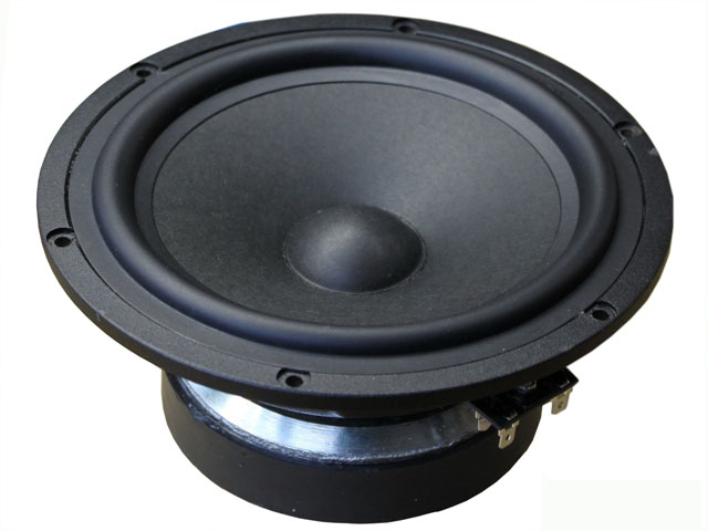

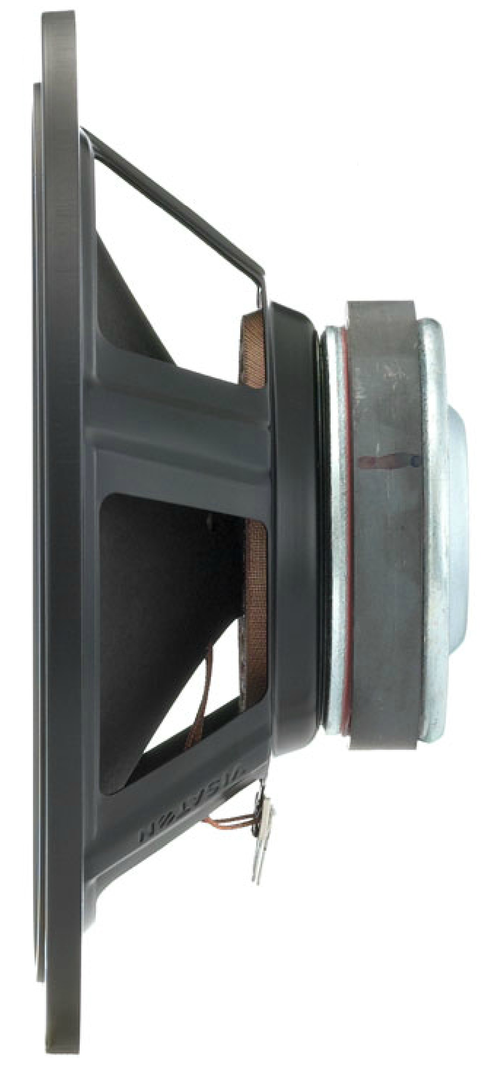

    1) Динамики:
Название:	Foto Visaton W200S-4.png
ID:	192906 НЧ Wisaton W200S/4 Нажмите на изображение для увеличения.
ID:	192904 НЧ/СЧ АСА МВ1602.4 Нажмите на изображение для увеличения.

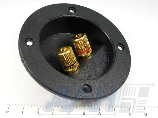

ID:	192917 Терминал TM-106 Gold

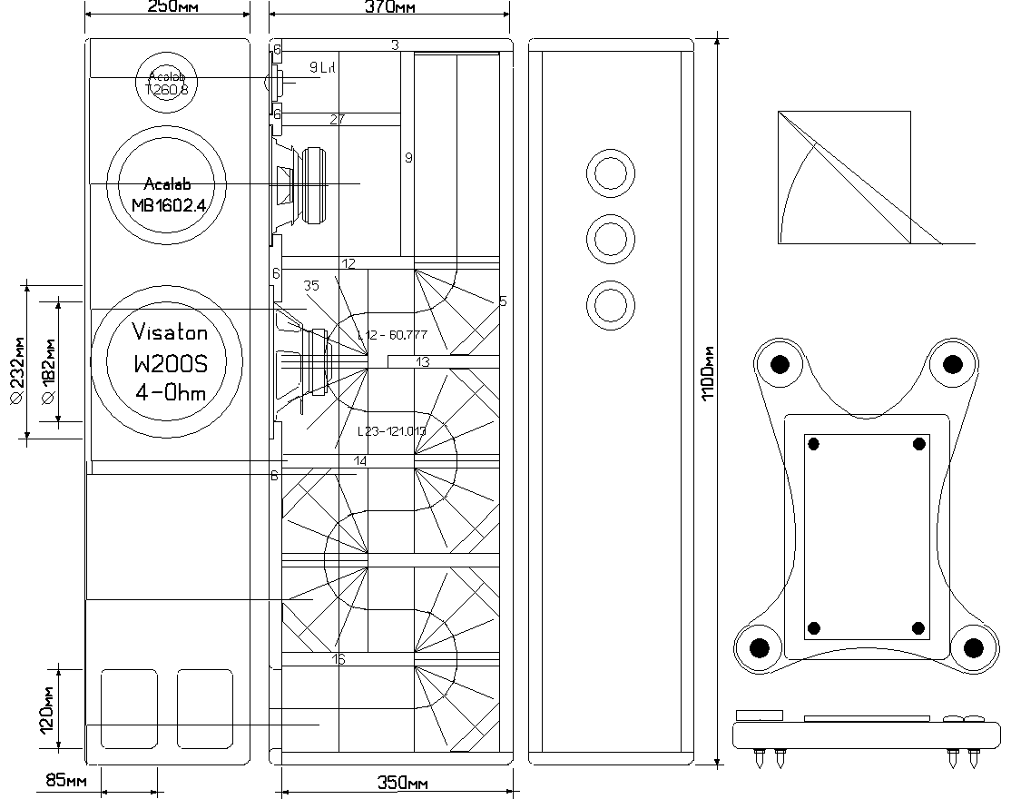

    2) Акустическое оформление: Лабиринт Рогожина + ЗЯ
    Чертеж:
    Материал: Фанера 20мм.

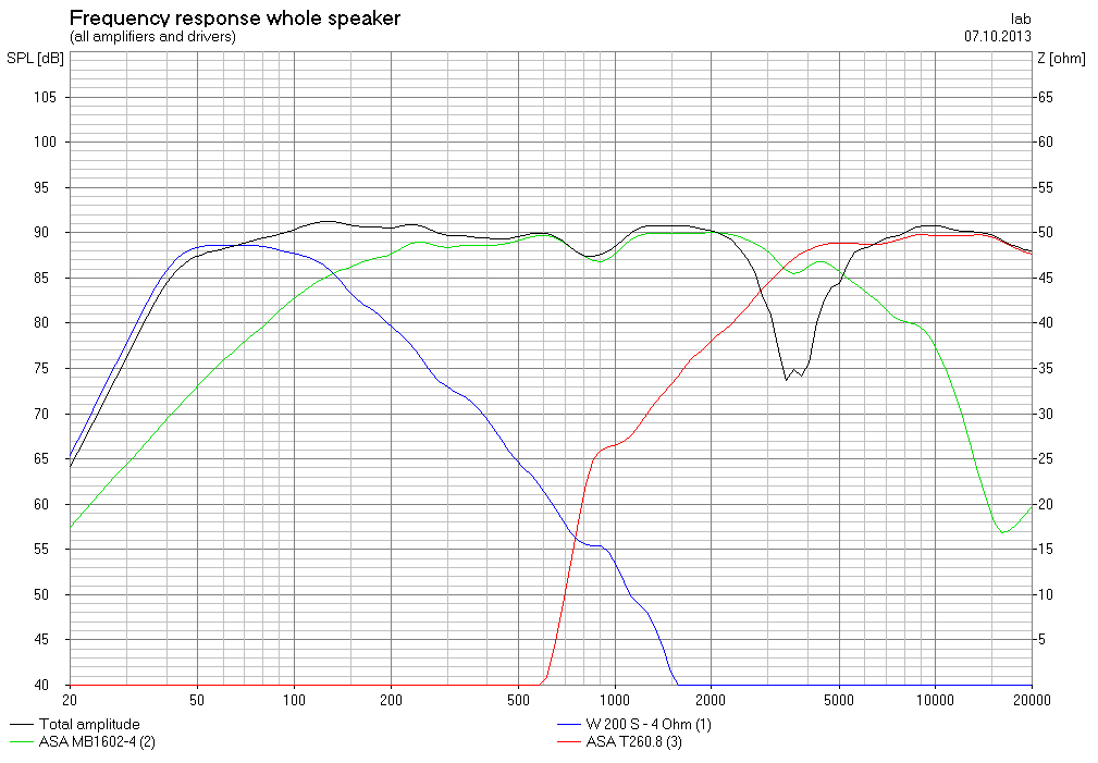

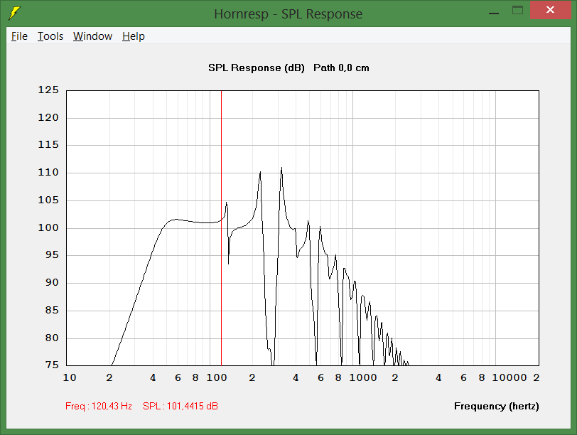

    В лабиринте динамик Wisaton W200S/4
    Симуляция в программе Hornresp
Название:	4.1 SPL Response 50z.png

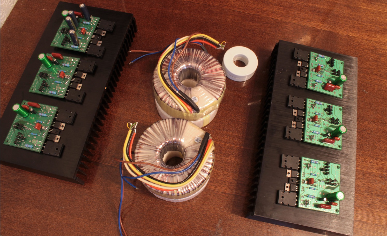

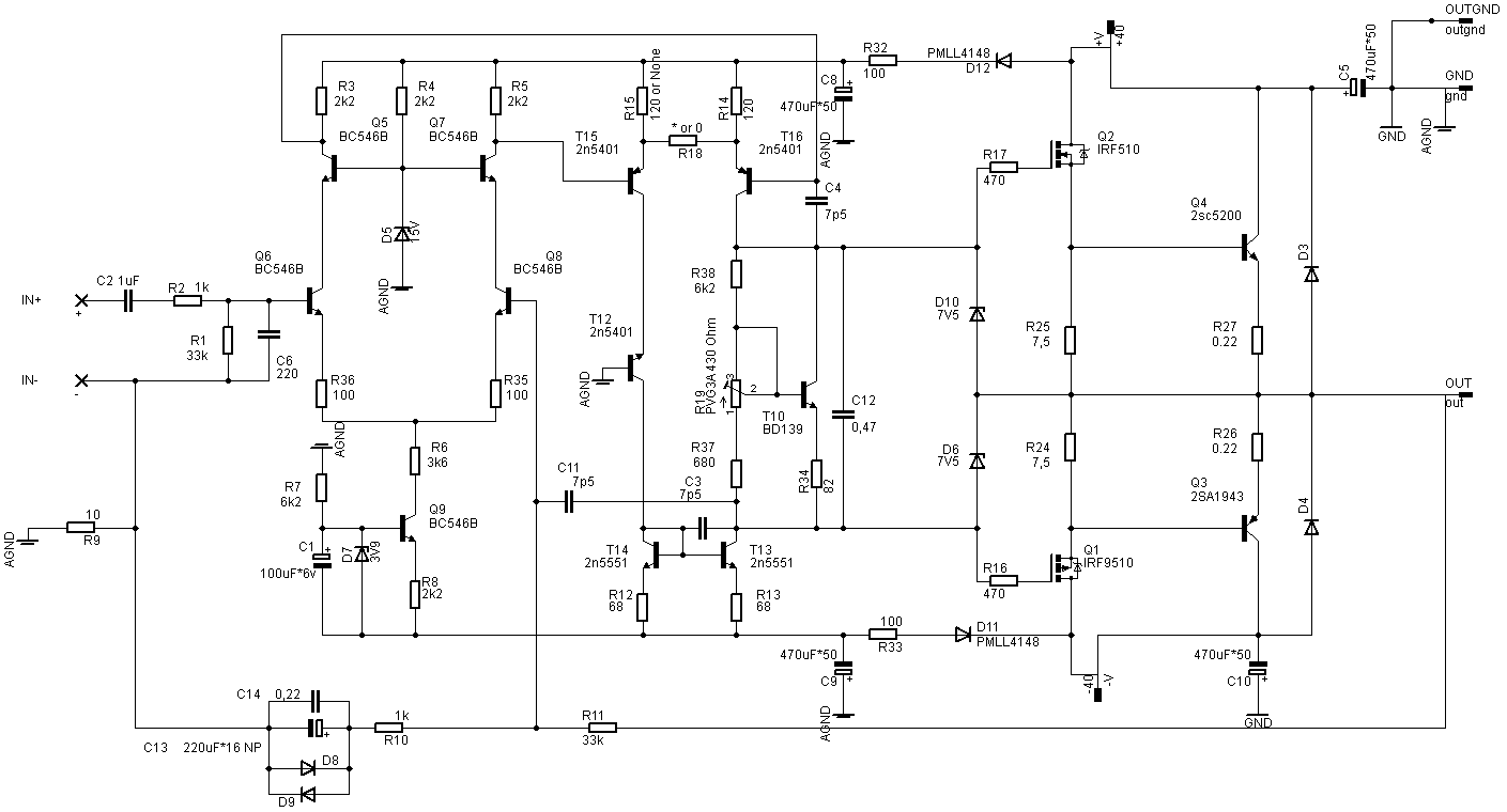

    3) Усилители, гибрид Холтона
ID:	212257 Нажмите на изображение для увеличения.
ID:	212244 Шесть каналов.
    Для каждого НЧ канала отдельно свой транс+БП, и отдельно на каждый канал СЧ, ВЧ в паре. обмотки для каждого диапазона независимые.

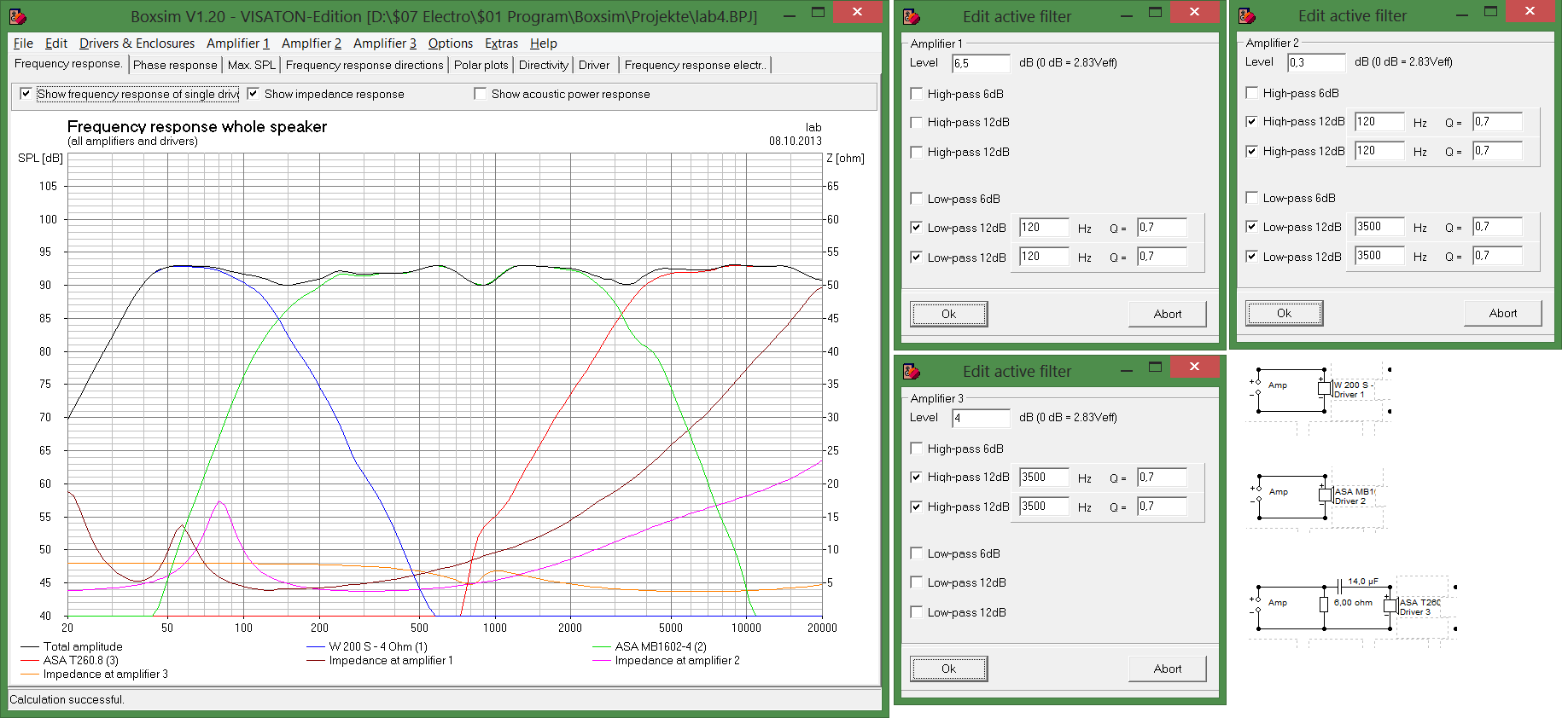

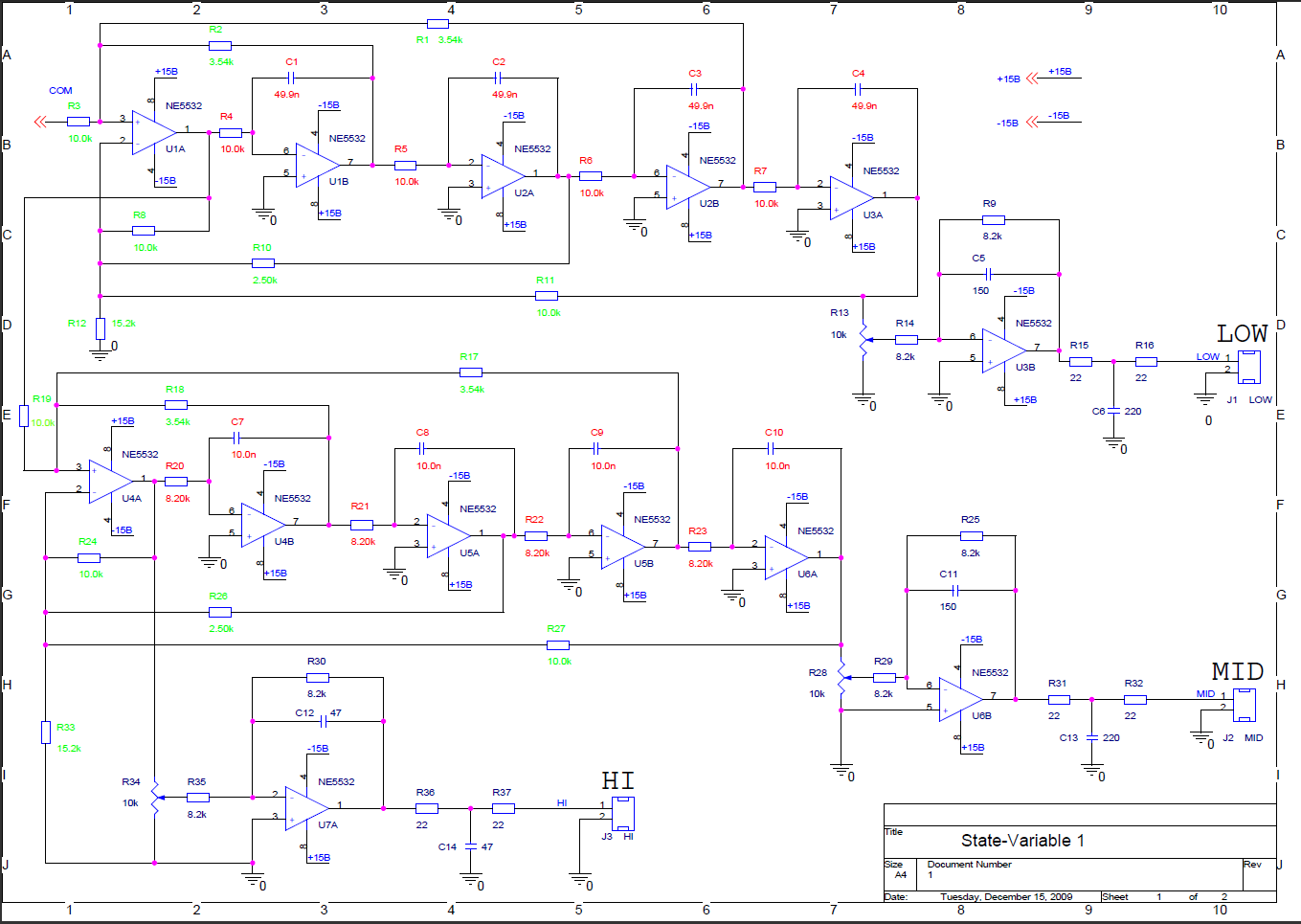

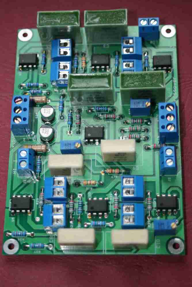

    4) Кроссоверы из темы Практическая реализация активного 3-х полосного кроссовера.
    трансформатор двух кроссов общий, для каждого канала кроссовера свои независимые обмотки + свои БП
    раздел НЧ/СЧ 120гц 4 порядок -24дб/окт
    раздел СЧ/ВЧ 3500гц 4 порядок -24дб/окт (буду еще пробовать сравнить раздел 6500гц, хочу попробовать (послушать) не резать голосовой диапазон)
ID:	198389 Нажмите на изображение для увеличения.
ID:	198394 Нажмите на изображение для увеличения.
ID:	192943 так же будет в АС установлены пленочные конденсаторы на ВЧ динамики, больше с целью защиты.

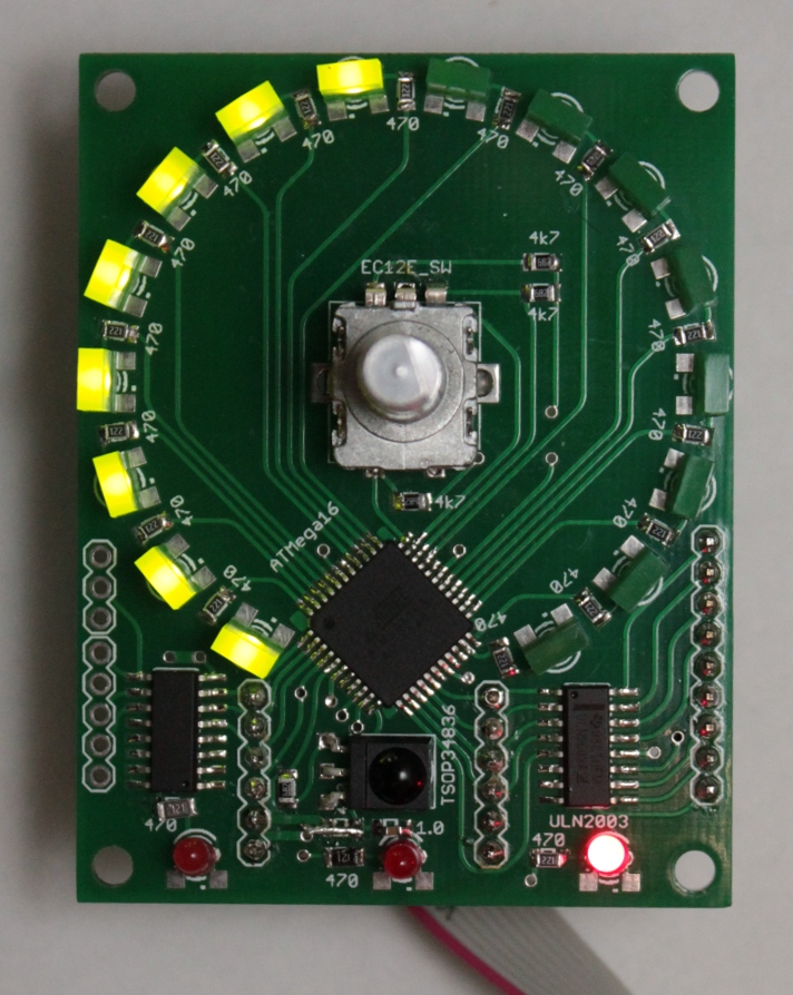

    5) Регулятор громкости Никитина С Блоком Управления Умзч
    Питается от отдельного дежурного питания которое также будет управлять платами софт-старта силовых трансов и мгновенным отключением плат защиты АС при выключении усилителя.
    Все управление усилителя будет с помощью одного энкодера: вкл/выкл, мьют, регулировка громкости -127дб скважность 1дб, переключение селектора 7 входов
    один вход будет задействован для подключения к цифро-аналоговому преобразователю который будет находиться также внутри усилителя.

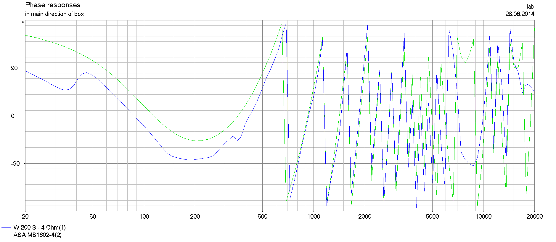

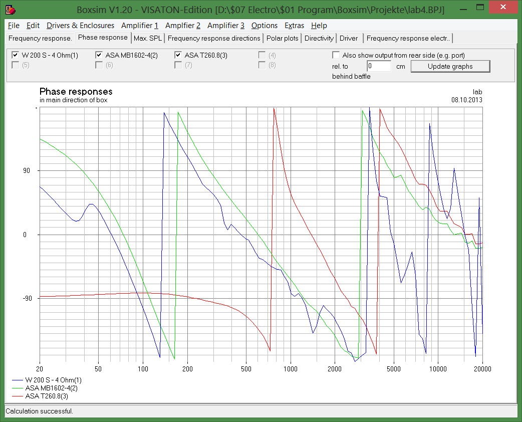

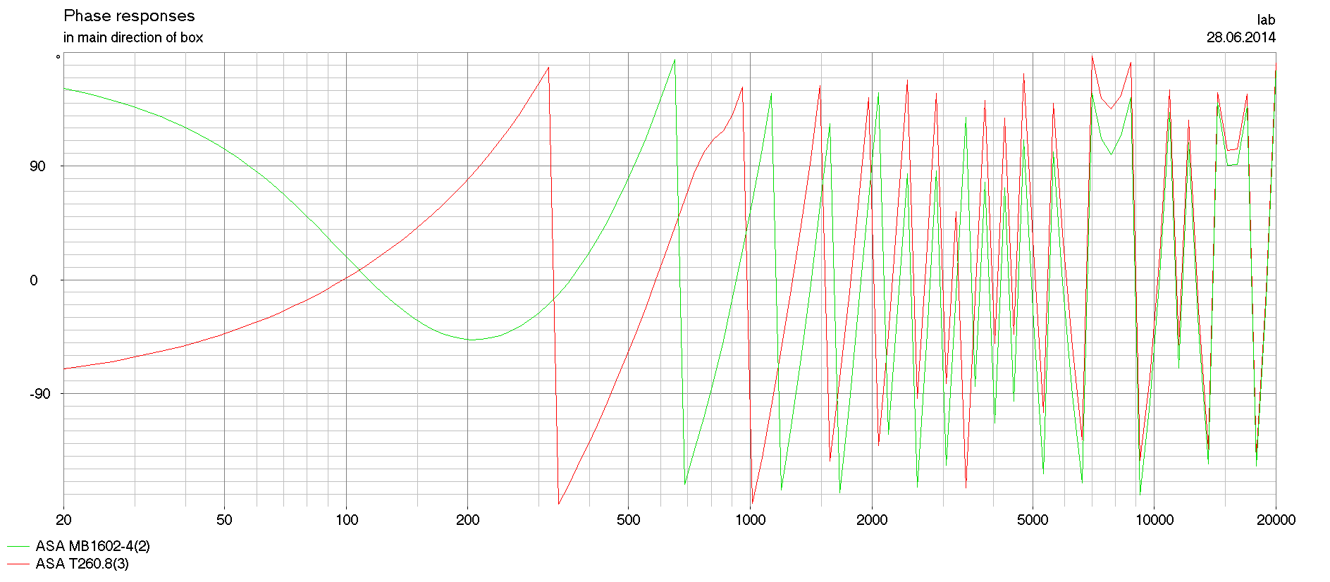

    Симуляция АС в Boxsim
    Неравномерность АЧХ +/-1.5дб
    Согласование по фазе на расстоянии 80см от АС на графике
ID:	212252 Нажмите на изображение для увеличения.
Название:	Faza Low-Mid.png
ID:	212253 Нажмите на изображение для увеличения.
Название:	Faza Mid-Hi.png

    По умолчанию Re: Лабиринт, триампинг, гибрид.
    Почему визатон (а не та же АСА 8")?
    Аватар для Николай_87
    10.05.2010
    2,104
    Почему визатон
    уже больше 2-ух лет лежат

    Кросс. активный: середина ФДФ? Не очень хорошо (вернее, совсем плохо).
    ---------- Добавлено в 12:53 ---------- Предыдущее сообщение в 12:45 ----------

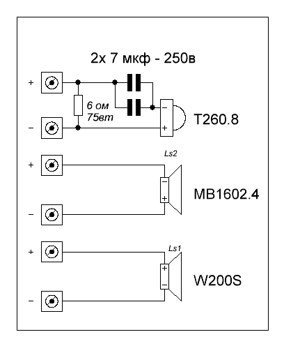

    Кросс. пассивный: разделительная емкость для ВЧ - обязательна. Только номинал либо на порядок больше (чтобы шунтировать выходным сопр. уся резонанс вч головы (14 мкФ недостаточно)), либо предусмотреть еще и режектор.

    А именно?
    1. При применении ФДФ линейная суммарная АЧХ и ФЧХ получаются только для электрического сигнала. Акустически - нет. Потому как головы имеют разные АЧХ, ФЧХ и разнесены в пространстве.
    2. ФДФ для середины хоть и первый порядок имеет (на нч и на вч, за пределами рабочего диапазона) будет иметь резонансные выбросы на частотах среза нч и вч. Которые очень хорошо заментны на слух и совсем не радуют.
    3. Даже в случае деления полос первым порядком приходится чуть сдвигать частоты среза для каждой полосы. В этом фильтре этого не предусмотрено.
    6 ом 75ватт резистор перед конденсатором. АЧХ не изменилась ни капли, спасибо.

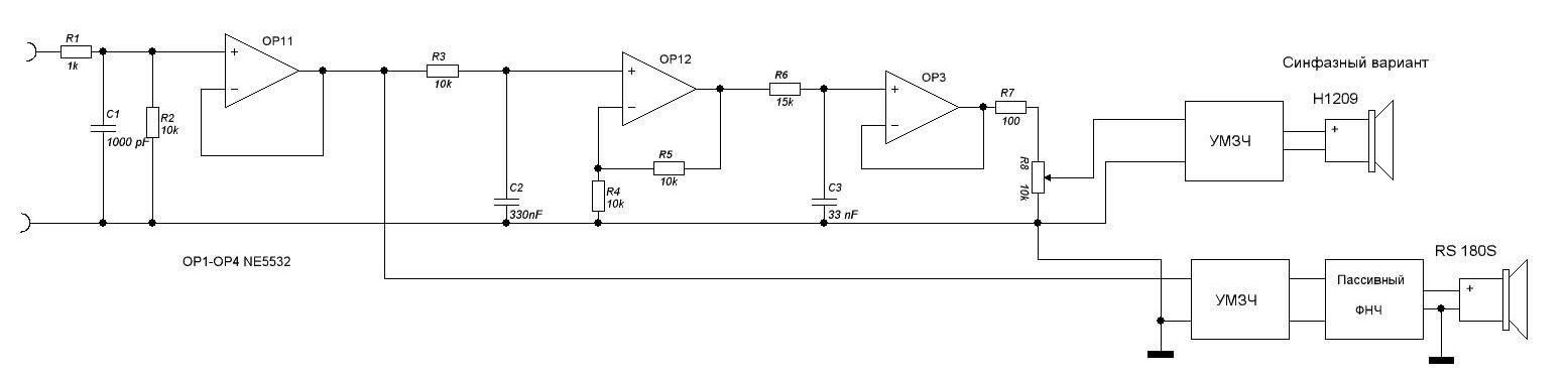

    Николай_87,советую попробовать "синфазную" схему из четырехполоски С.Д.Батя. При этом на МВ1602 снизу будет идти сигнал без обрезки,если он не будет перегружаться,а предпосылки к этому есть(линейный ход у головки не маленький) ,то будет хорошо со звуком и активная часть фильтров сильно упроститься.Ваша схема не рабочая-забудьте за нее и не тратьте зря время....
    С уважением,Алексей.

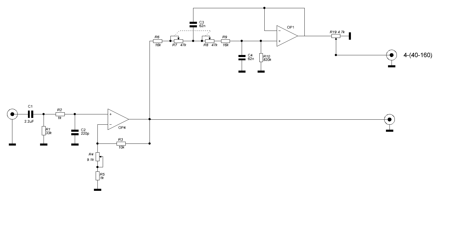

    А в чем преимущество этого
    к примеру перед вот этим?
    Не обязательно что нч звено останется регулируемым по срезу и не факт что в СЧ останется ФДФ, также можно к каждому диапазона прикрутить фазовращалку. там уже после обмера АС будет видно.
    В чем смысл включения ОУ в режиме повторителя?
    10.05.2010
    2,104
    А вот этого не нужно, у меня частота стыковки будет в районе 120гц
    Почему?
    Забудьте про ФДФ . Кроме проблем, ничего хорошего. Г...но полное.
    31.05.2012
    г.Ейск
    1,844
    Прочитайте ветку на эту тему,там отзывы прослушивания...там все разжевано,что и почему.Добавлю лишь,что Вы предусматриваете раздел на 120Гц,при этом хотите делить высоким электрическим порядком,представляете какой порядок акустический получите,учитывая собственный спад МВ1602 в акустическом оформлении,как Вы его состыкуете с НЧ звеном?
    С уважением,Алексей
    Смысл в развязке RC цепи от остальной схемы

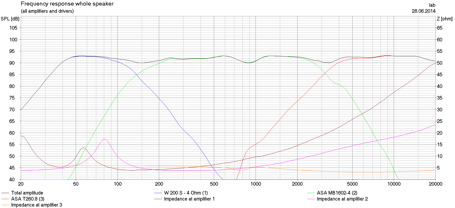

    В главном посту гляньте. все графики просимулированны с учетом объема корпуса, длины корпуса (лабиринт), расположения динамических головок на корпусе
    в программе вбит активный кроссовер
    раздел НЧ/СЧ 120гц 2порядок -12дб/окт
    раздел СЧ/ВЧ 3000гц 3порядок -18дб/окт
    Вот частотка СЧ в 9 литрах ЗЯ без кроссовера. (полный звуковой диапазон подаваемый усилителем)
ID:	193056 зеленая линия
    120гц
    эта частота выбрана обоснованна, так как после нее в лабиринте начинают вылазить моды, это касательно W200S. а в СЧ она на уровне -5дб в зя. что как раз подходит для связки.
    если отнести этот СЧ динамик В АО ФИ то можно так сказать это последняя частота перед спадом полки АЧХ
    Опять же графики в главном посту, а также ссылки на даташиты.
    Фазовые искажения будут вызывать... плохие чувства неудовлетворения.
    Это то понятно, так сказать тембральный окрас.
    но я то буду ставить фазовращалки на том диапазоне где это потребуется после измерения головок в АС

    24.07.2012
    2,544
    Попробуйте забить в окно "rel to" 10 (cm). Мне лично так фаза наглядней. Иногда забиваю 100 см.

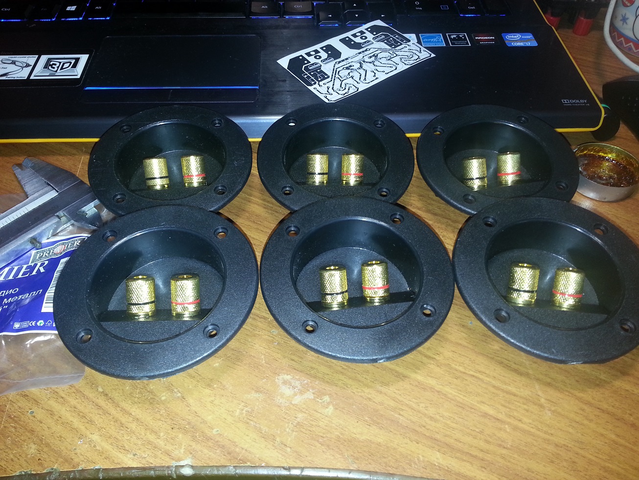

    Сегодня пришли терминалы.
    щас поеду в сосед-город узнавать по поводу фанеры 18мм, а то у нас только 12мм и дсп 16мм
