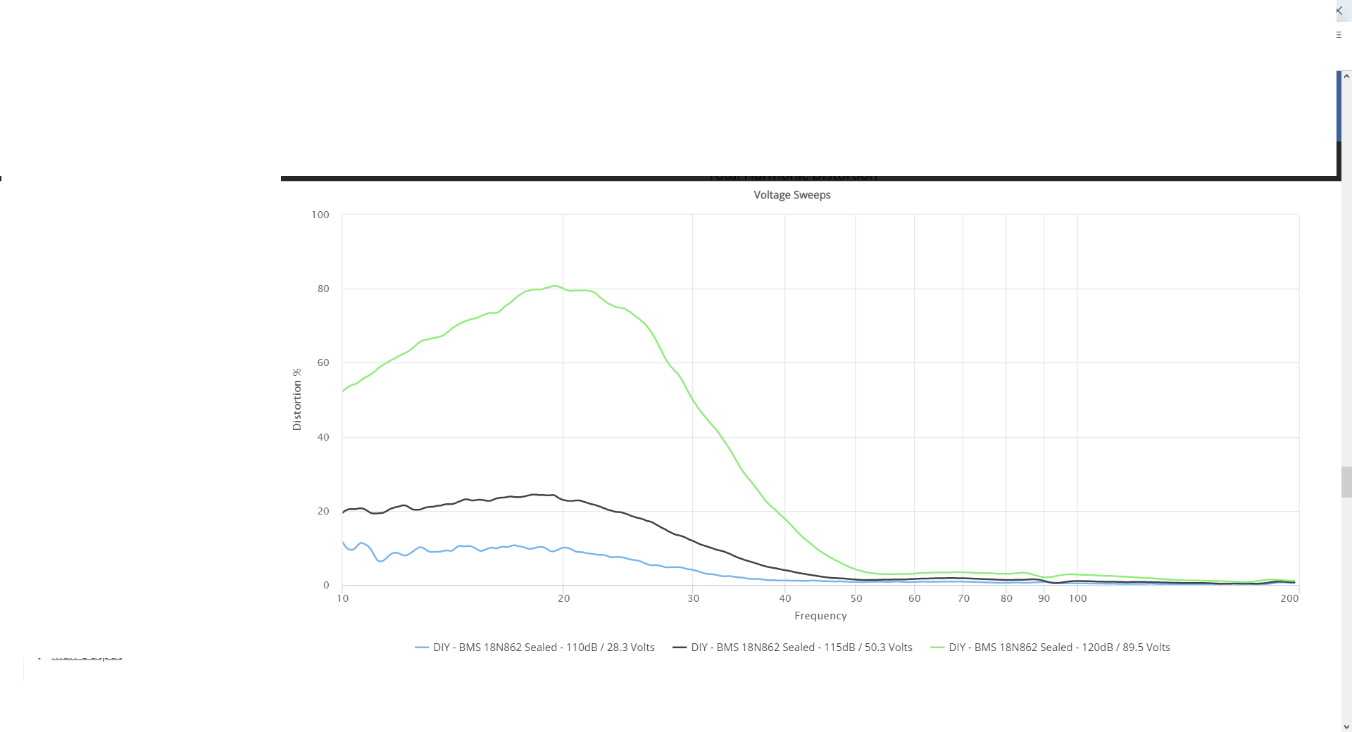

    У меня сейчас на "стапелях" 10ГД-30Е с ЭАОС в активной трехполоске (вывожу АЧХ), так качество баса просто зашкаливает
    Ещё один никрофил-поклонник отсутствия баса
    с его ФВЧ какого то там порядка
    Вариант без не рассматривается?
    А шой то, что то пошло не так?
    Импульс, ватерфол надо прикладывать или уже не стоит?

    не смотрели реакцию своего кучерявого супермощного саба на элементарный бурст-тон
    А покажите результаты. В месте прослушивания, в идеале с и без.
  14. #673
    Был...
    Аватар для voldemar72664
    09.06.2010
    г.Брянск
    3,741
    По умолчанию Re: Как Правильно Сделать Сабвуфер
    С этим?
    10ГД-30Е
    У тебя ещё даже не видно что дифф шевелится а у него уже вылет, на что там смотреть
    Тем более хоть трижды серво, кпд накинет своего

    7,637
    на что там смотреть
    На образцовый бурст в месте прослушивания. Что за гд - мне похрен и амплитуда тоже. Просто несколько бурстов в месте прослушивания (надеюсь не настольный сетап) с Э*ОС и без .
  17. #676
    Был...
    09.06.2010
    г.Брянск
    3,741
    Тонко так)))
  18. #677
    Добрый Аватар для Gudronov
    10,367
    овцелограф
    Намек на целевую группу...
    тупо линия, "полка" от 16..18Гц и до 700 Гц..
    бурст-тон..
    Вот ты урежь его (мы же про саб говорим?) справа герц на 60 2-3 порядком, без FIR, и слева сабсоником, как положено, а потом будет бурст-тон. Без "пробирочных опытов".

    Если делать в комнату, то на тех же динамиках (BMS), что у тебя voldemar72664, я с ЭАОС получу на порядок лучший результат и по звуку и по искажениям, (при копеечных затратах) "понятна моя мысль неглубокая" (с)?
    Мне всё давно понятно, только ты не поймёшь тренеруясь на недомоторах и на малых уровнях что тем дг эмос уже не помошник, они на грани возможного, эмосом им ты ни чего существенно уже не добавишь, элементарно не имеет смысла
    ---------- Сообщение добавлено 08:57 ---------- Предыдущее сообщение было 08:53 ----------
    а комнату не надо приплетать сюда, речь чисто про воспроизведение субНЧ, все физику хотите обмануть, не первые
    Суб нч и комната это одно "оформление" со всеми вытекающими
    ---------- Сообщение добавлено 09:00 ---------- Предыдущее сообщение было 08:57 ----------
    бурсты, снятые микрофоном в упор к динамикам, тогда можно будет о чем то говорить...
    Сравнивать будем с чем, у ритмика образцового нет ни чего, твои лучше ритмиков ?
    Может для начала покажешь пример, или как обычно я слышу улучшения и точка?
