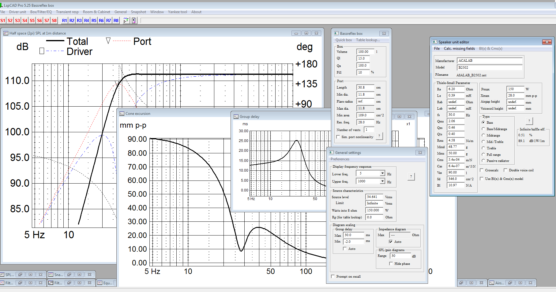

    Меня давно беспокоит такой вопрос. Обычно, для большой головки, 10-12", подходит довольно большой диапазон объемов. Вот например динамик асалаб B2502.8. Производитель рекомендует 60л + фи на 32гц. Предположим цель получить самый глубокий бас, тогда коробка такая
    граничная частота по -3 аж 26гц, а Фи настроен на 28гц. Обе цифры ниже fs, 111дб при подводимой максимальной паспортной мощности 150вт, но максимальная задержка порта аж 25мс. Зато Xmax не превышает паспортный при максимальной паспортной мощности.

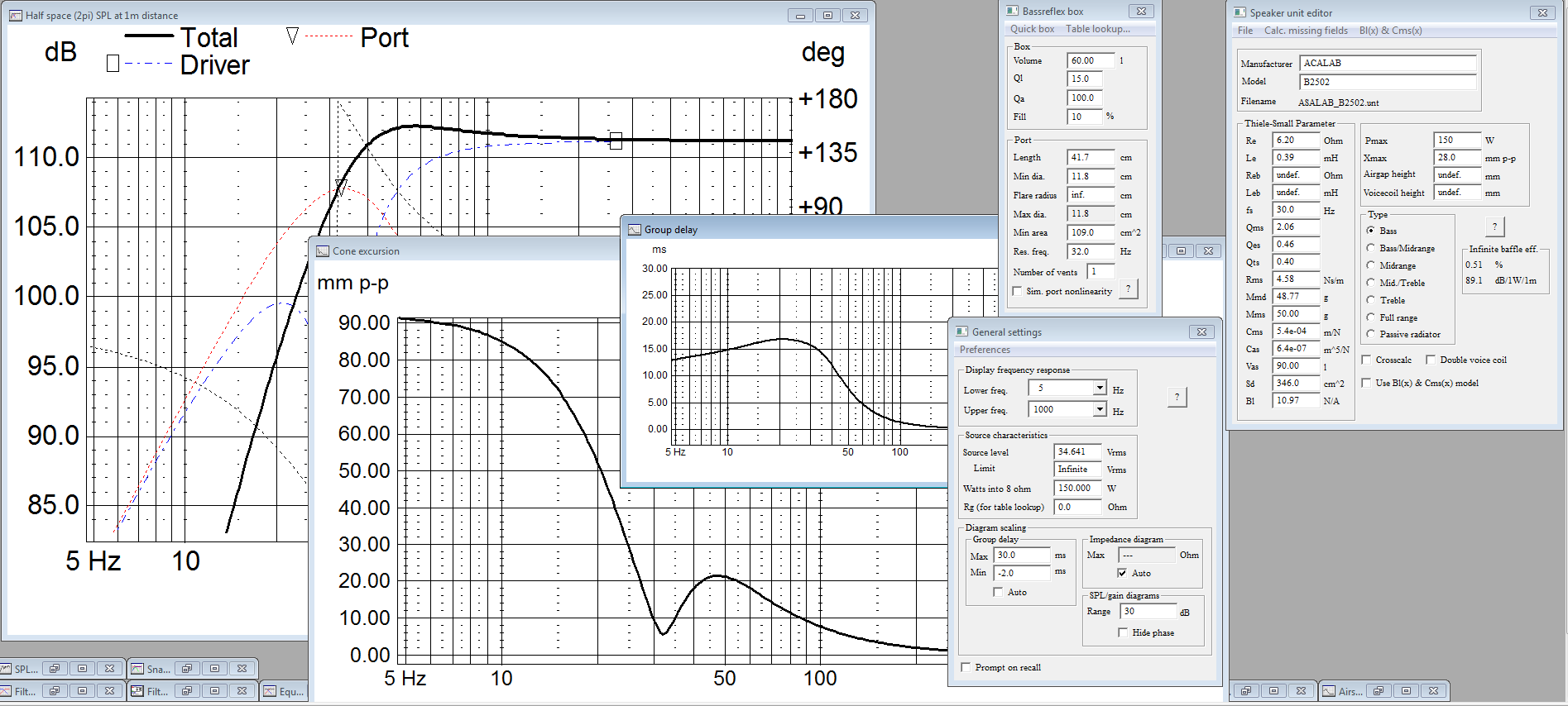

    Посмотрим какие показатели при рекомендуемом оформлении.
    Появился горбик до 112дб, xmax упал, задержка порта значительно уменьшилась. но и граничная частота по -3 стала 32гц.
    Оба оформления в принципе заслуживают право на существование, но под разные цели, первый на мой взгляд больше предпочтителен для кино, где инфранизы значимая часть звукового сопровождения, получится мясистый раскатистый бас с большой задержкой. Во втором случае будет лучше играть музыка, где очень важно ГВЗ. Но это больше мои предположения. Есть ряд вопросов. Так ли важно тянуть ачх глубоко вниз, предположим что ГВЗ нам не важно, лично я 25гц не слышу, но тряска дивана создает ВАУ эффект в фильмах. Может во втором варианте басы будут ощущаться точно так же, + еще более быстро. Вобщем хотелось подробно узнать, на что надо смотреть при проектировании ящика, и как на звуке отразятся горбики порта и задержки.

    Цитата Сообщение от IgorLy Посмотреть сообщение
    синий порт 7 см , белый порт 43 см.
    Так вижу измерение импульсной характеристики...
    Вы путаете просто импульсную, почитайте мою инструкцию по измерениям в Арта, там где фаза там и ГВЗ(group delay) глянуть можно.

    Это уже комнатные моды, без них никак. А общий уровень относительно основного сигнала? Он ведь самый важный. Измерить конечно такое сложно, но хоть и с модами можно что либо разглядеть..
    Моды надо стараться не возбуждать(неправильной расстановкой саба в пространстве),тогда и не придётся бороться!
    ---------- Добавлено в 23:54 ---------- Предыдущее сообщение в 23:49 ----------
    Чем ниже резонанс у саба тем лучше и никак оформлением не получить норм. баса с динамику у которого fs 45hz.
    Да легко получается,мало того саб на головке с высоким резонансом звучит много интересней чем саб с "магической" головкой с Fs-20 Гц!
