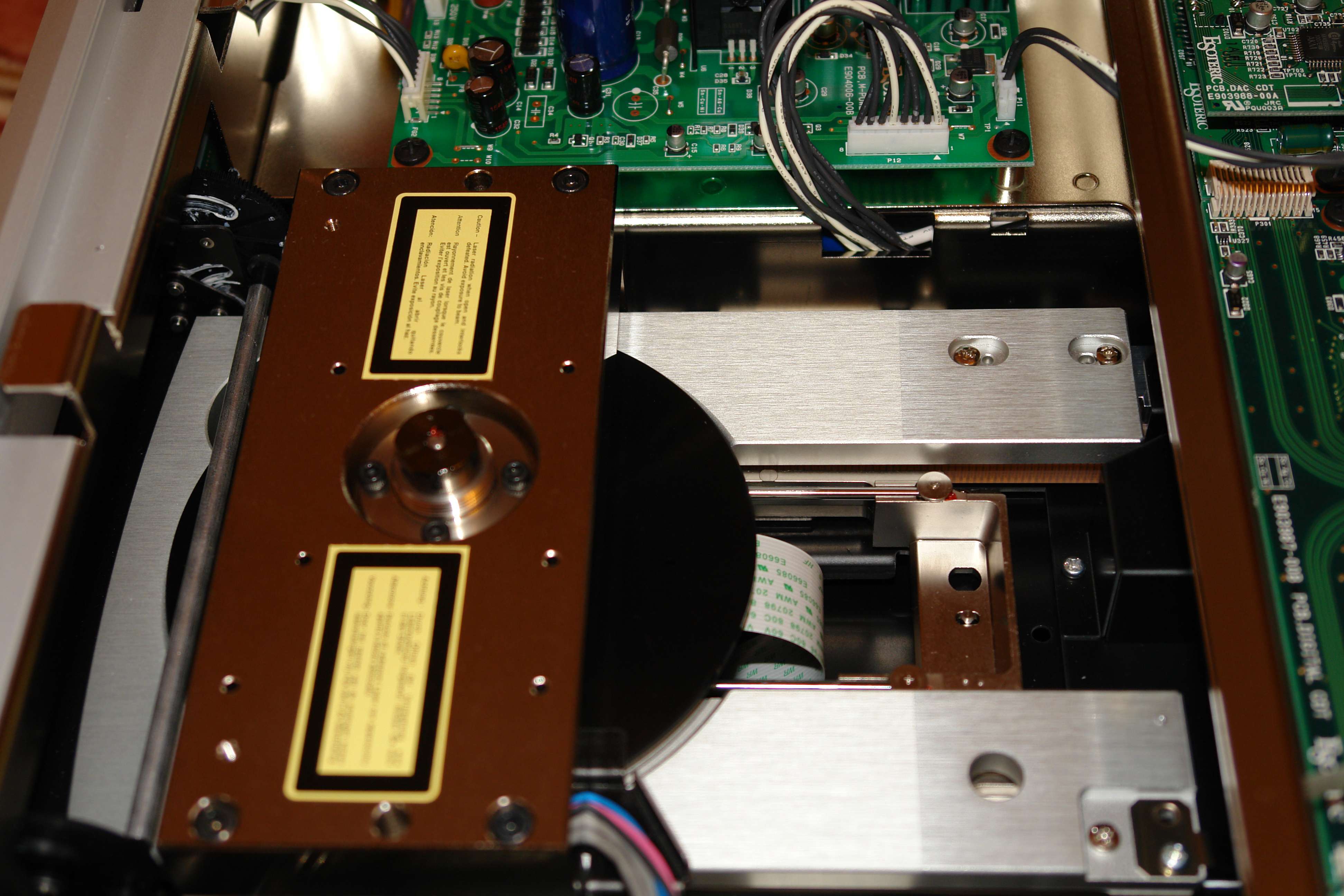

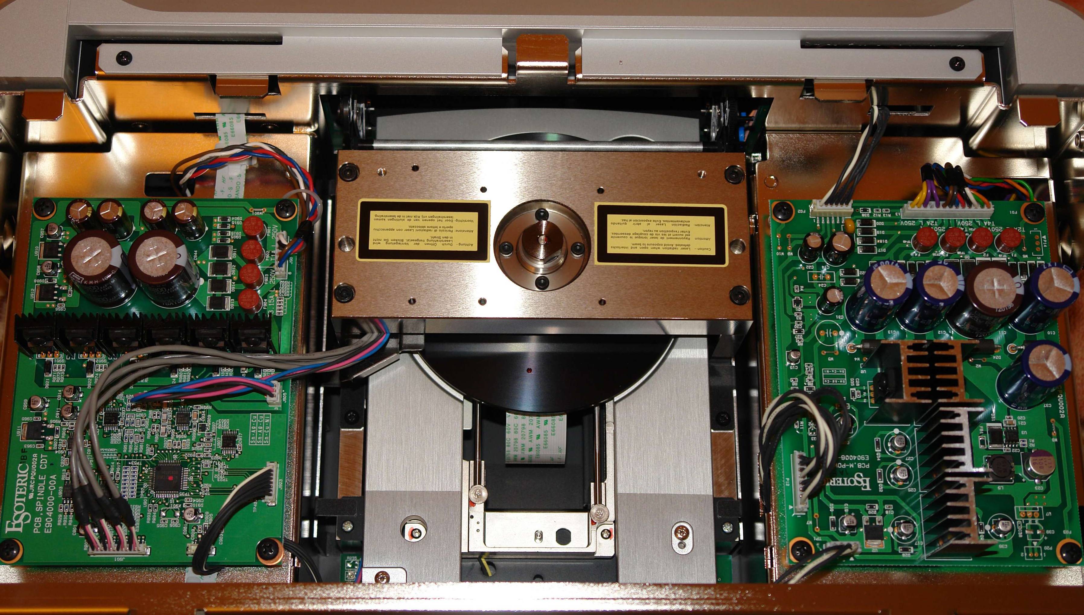

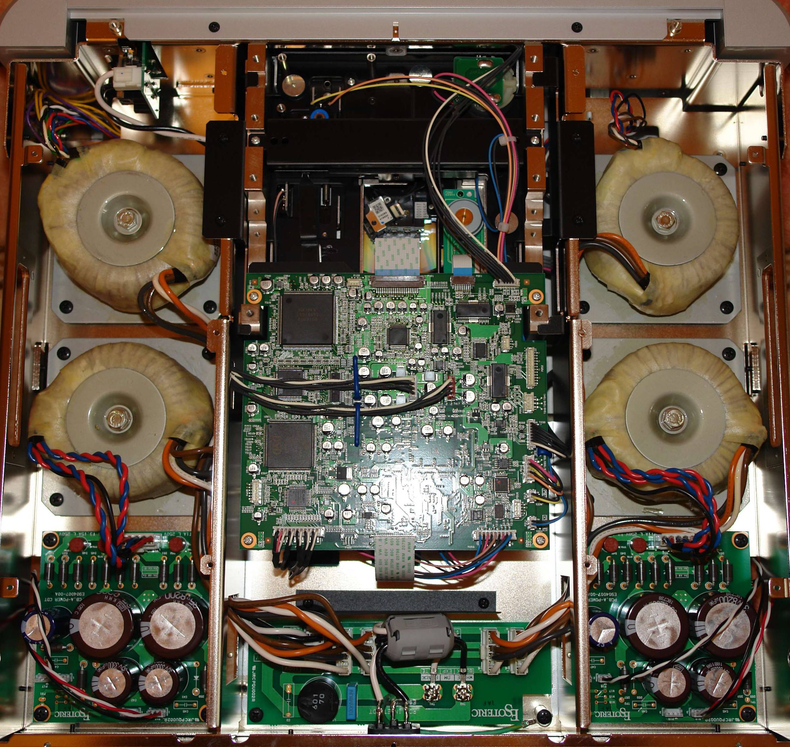

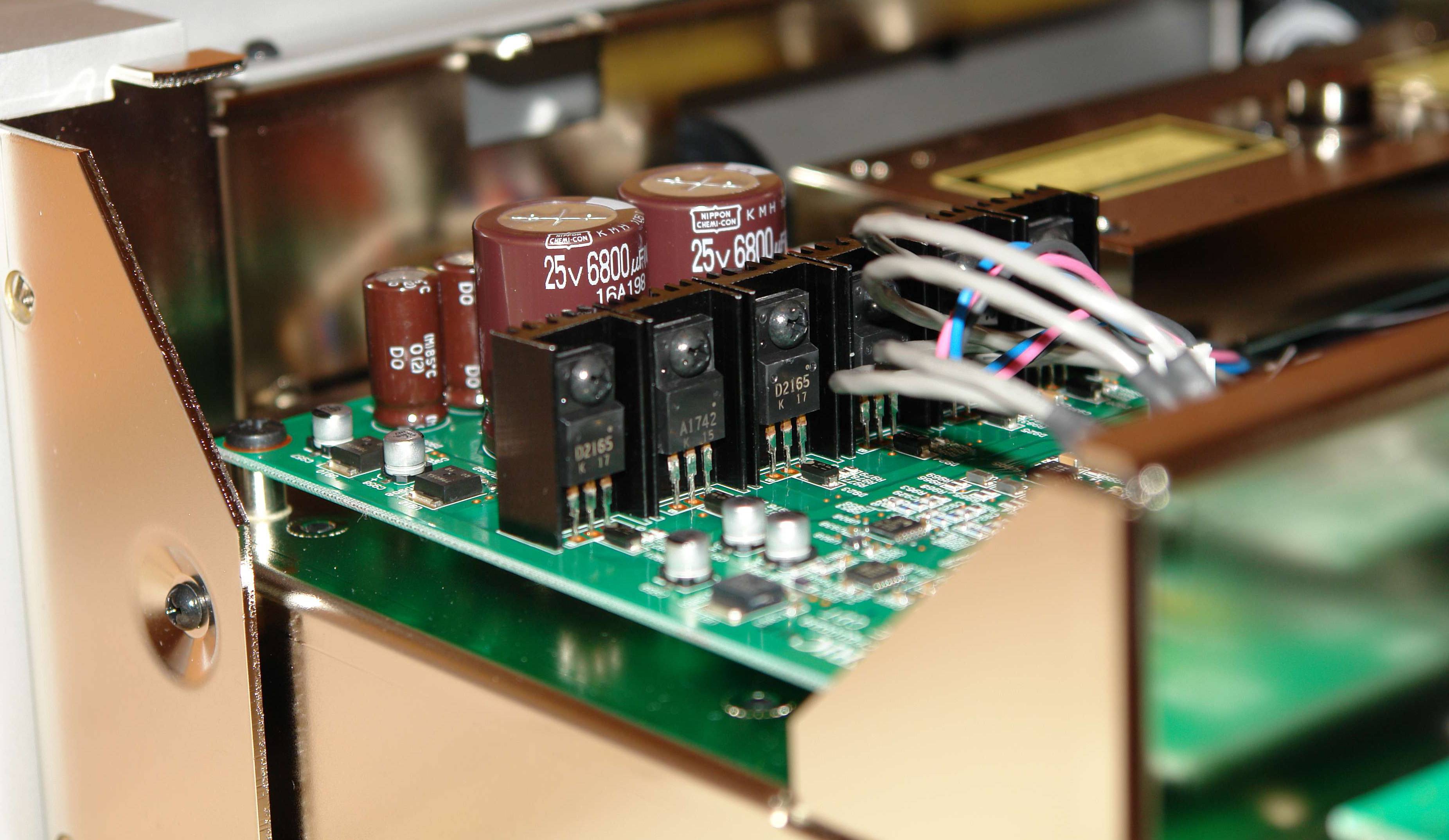

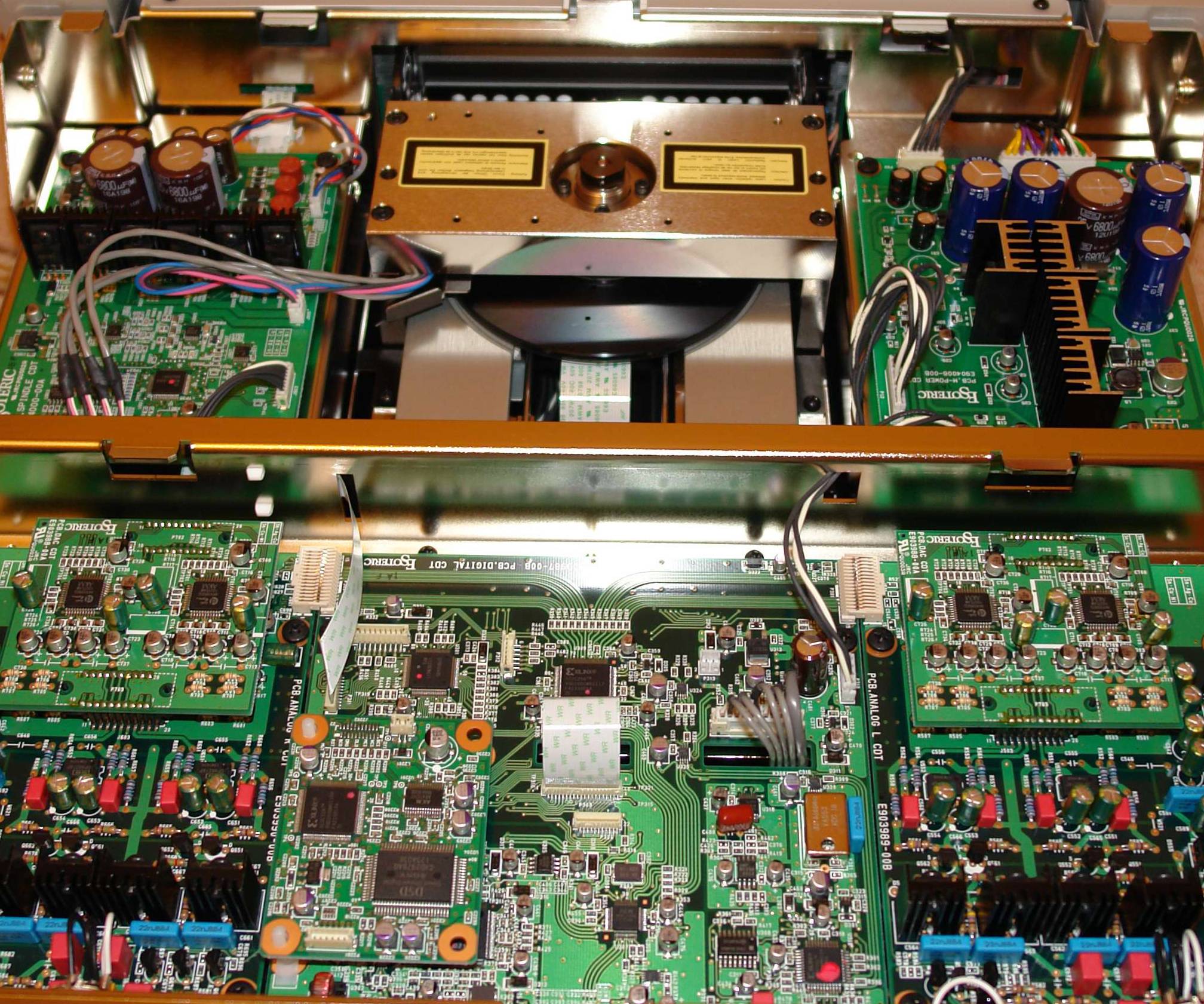

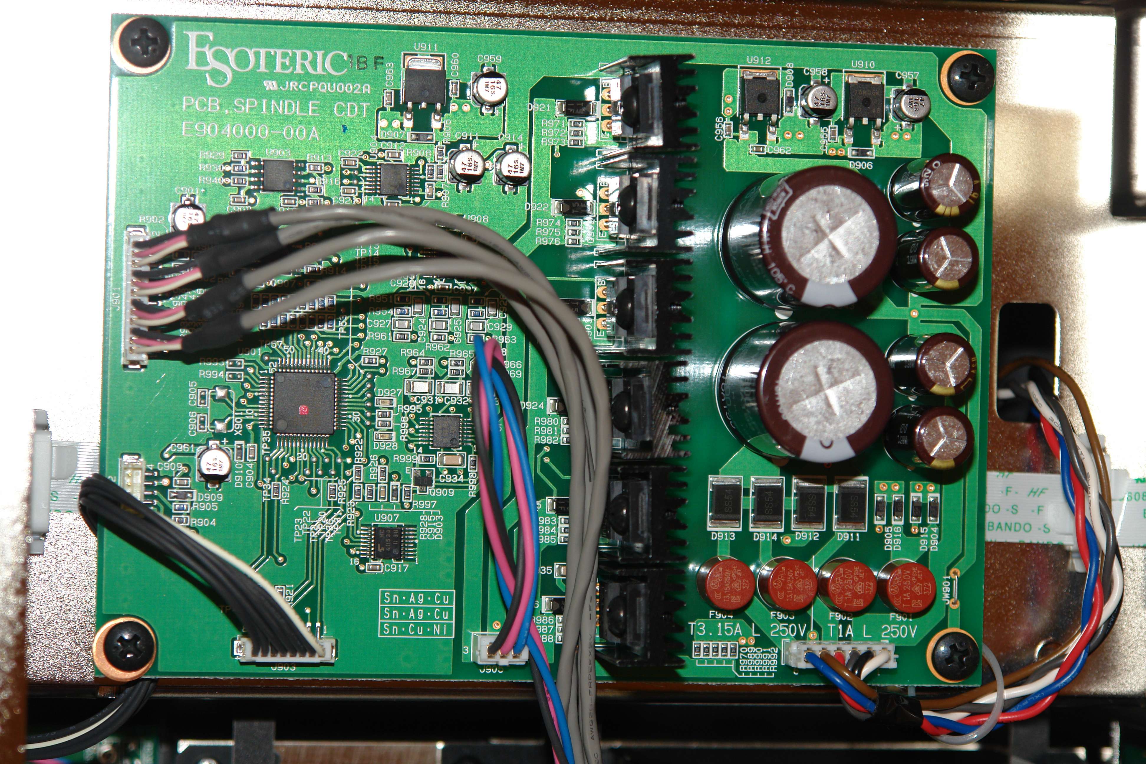

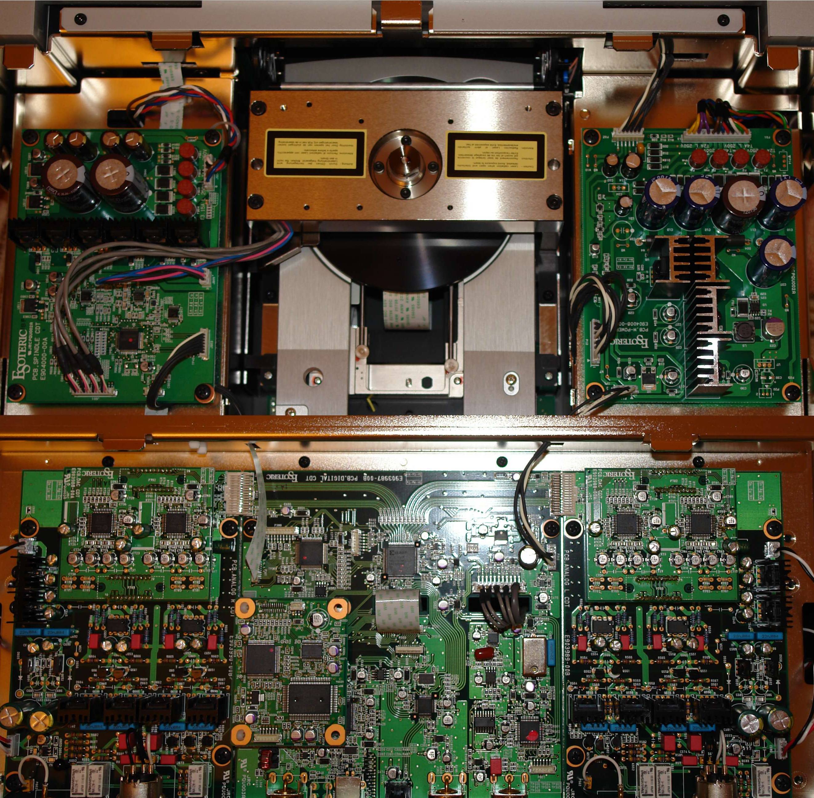

    Аппрат порадовал предельно точным и откровенным звукоизвлечением.

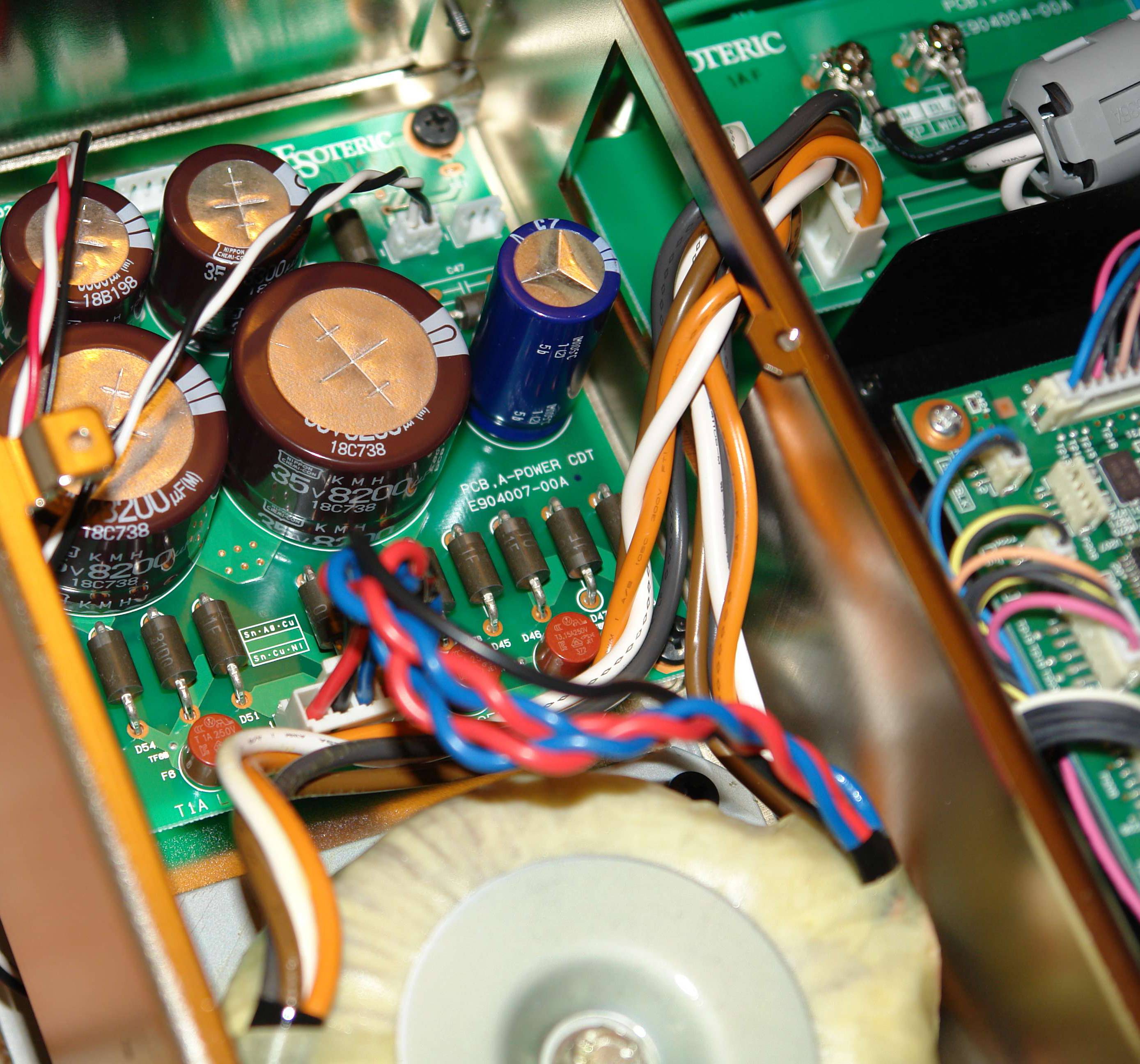

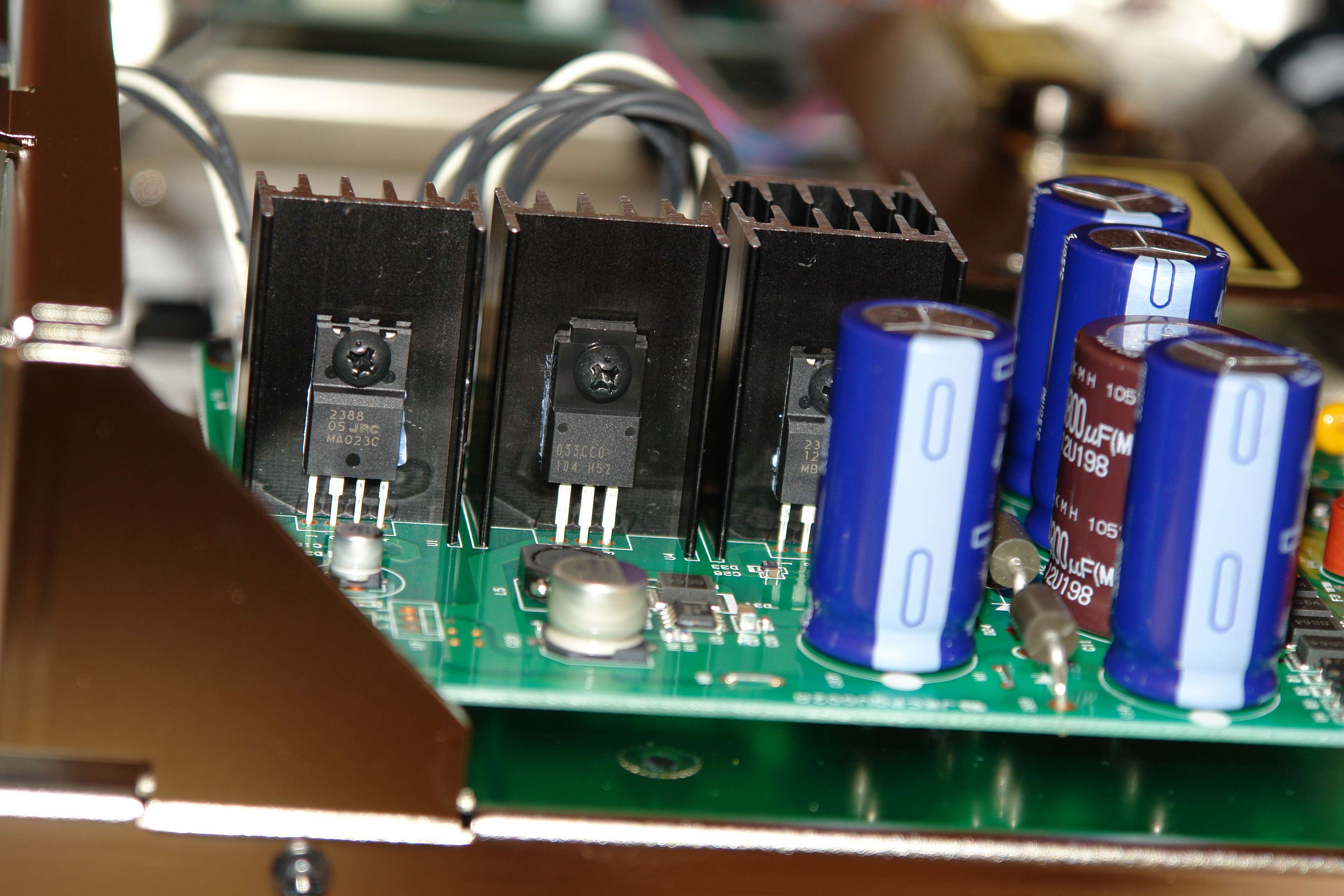

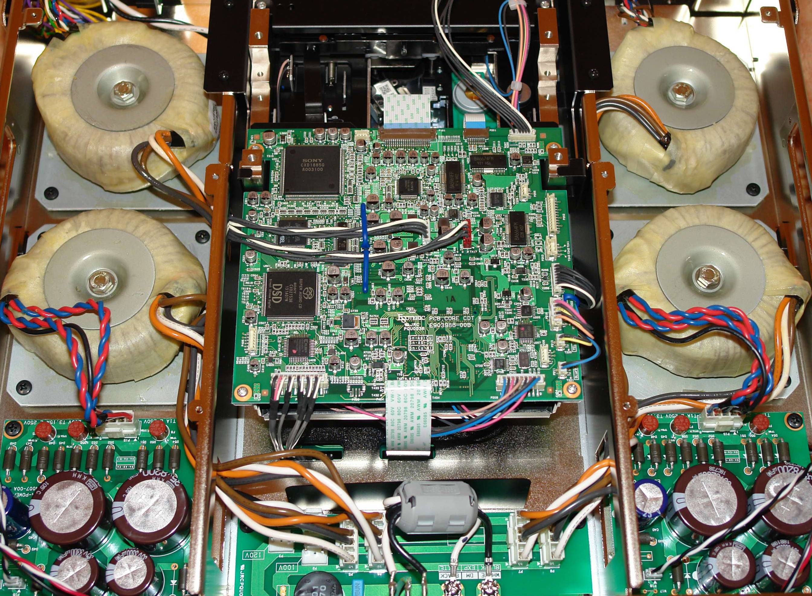

    Воспроизводит CD и SACD. По спецификации "32bit AK4399 x8 DACs / per channel", 31 кило веса, раздельное питание начиная от трансформаторов для каждого канала. Также радует буквально изобилие стабилизаторов.
    Что всегда напрягает в звучании CD плееров, так это искусственность, приукрашенная порой ватностью(aka музыкальность) или пружинящей динамикой (играет как кенгуру прыгает). Этот же вполне оказался конкурентоспособным по отношению к дорогим виниловым источникам.

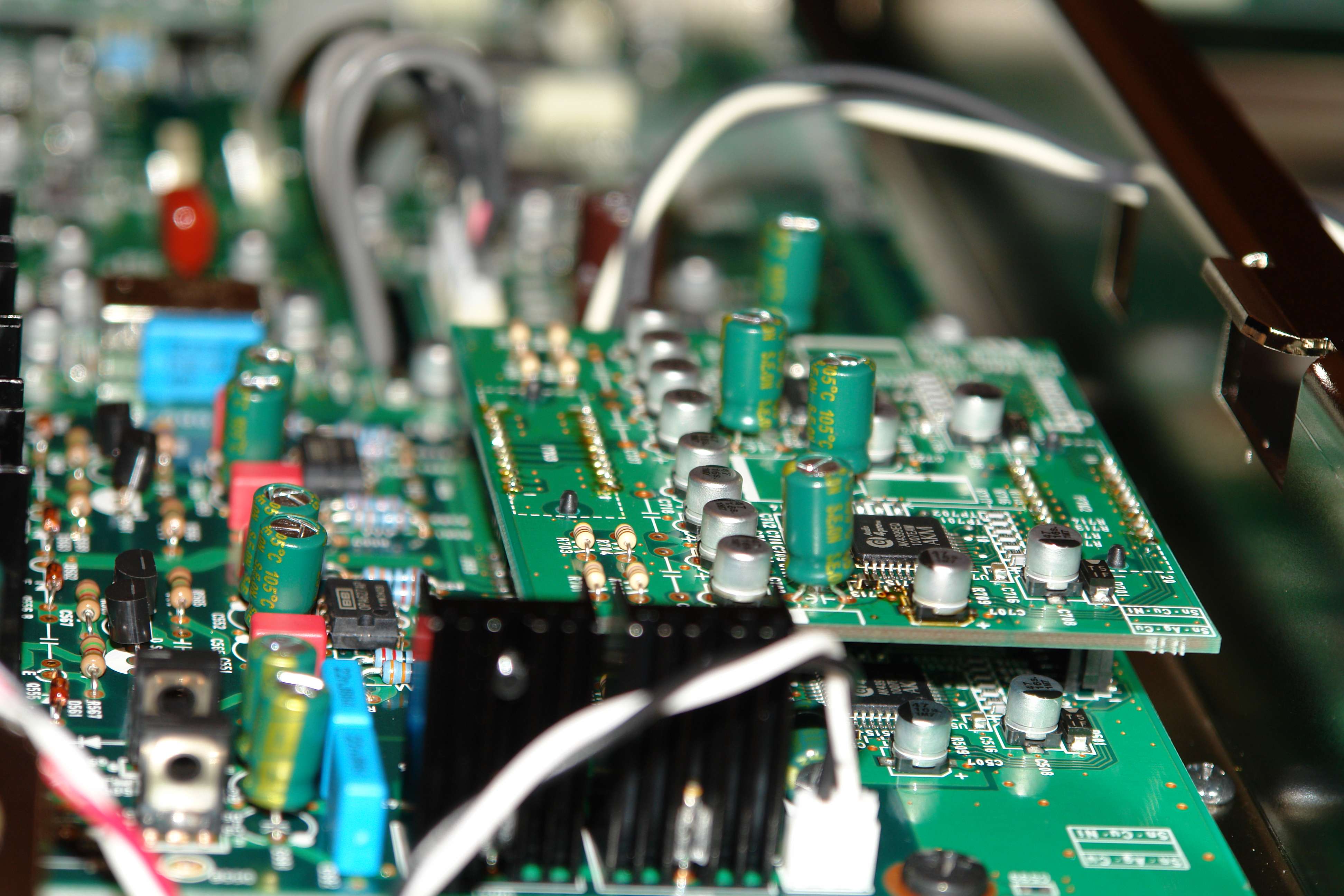

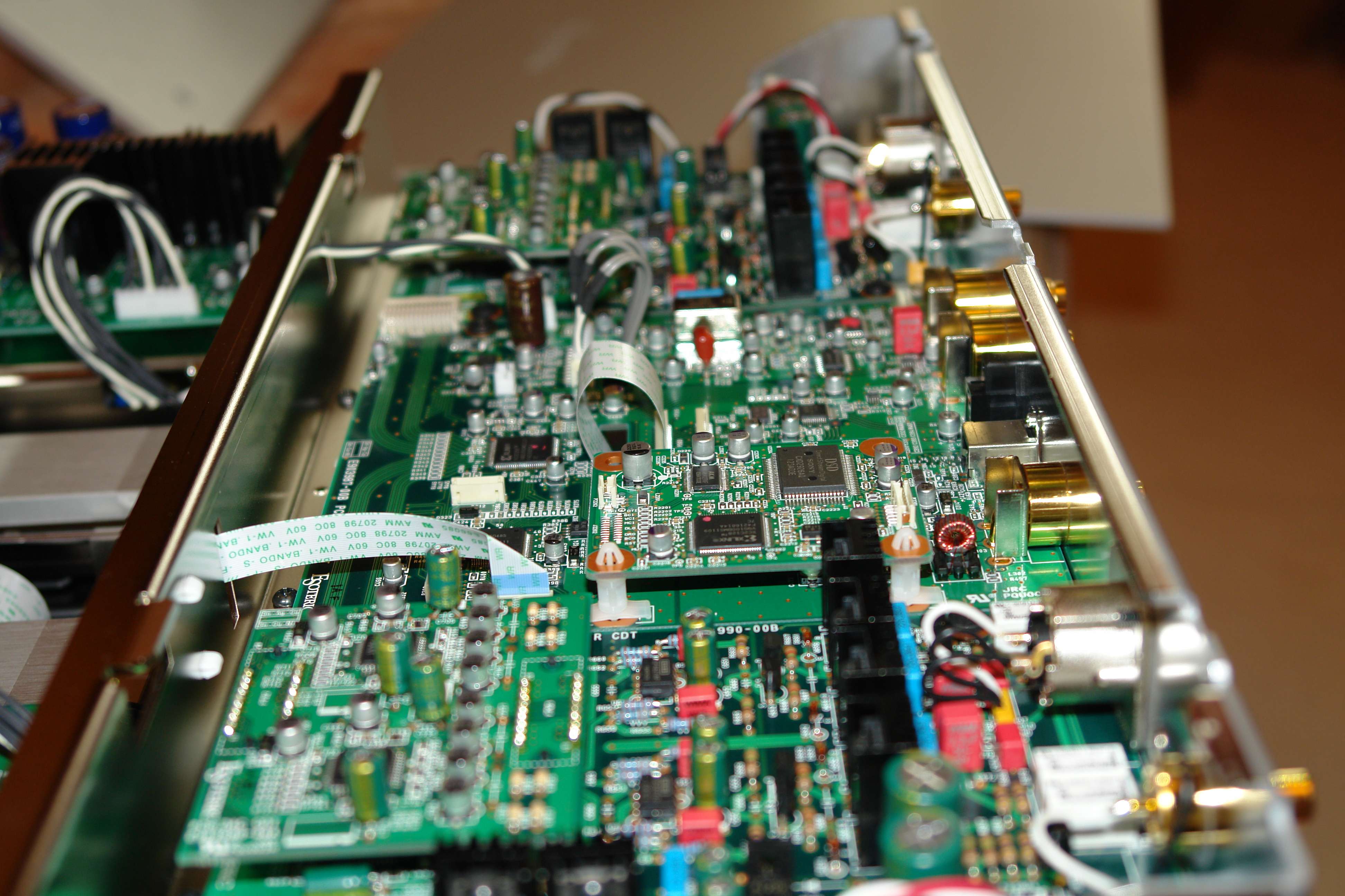

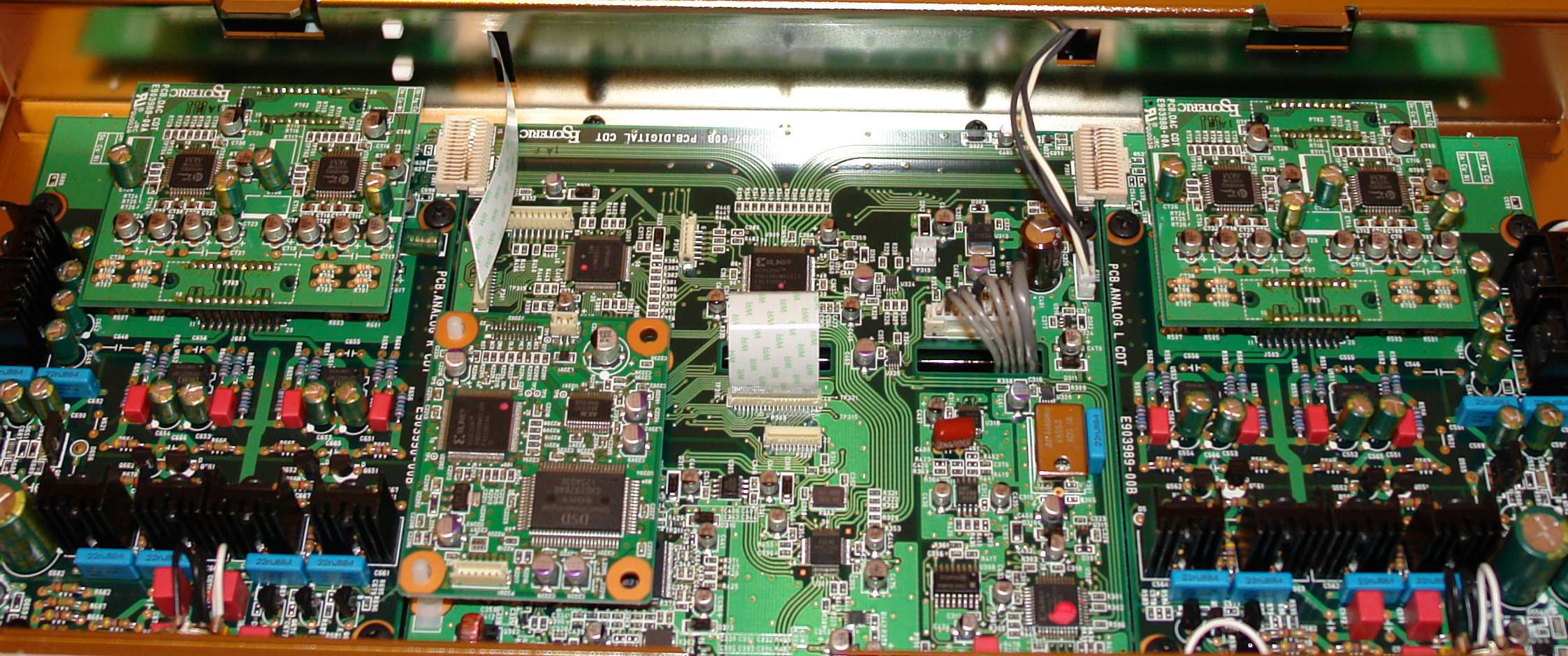

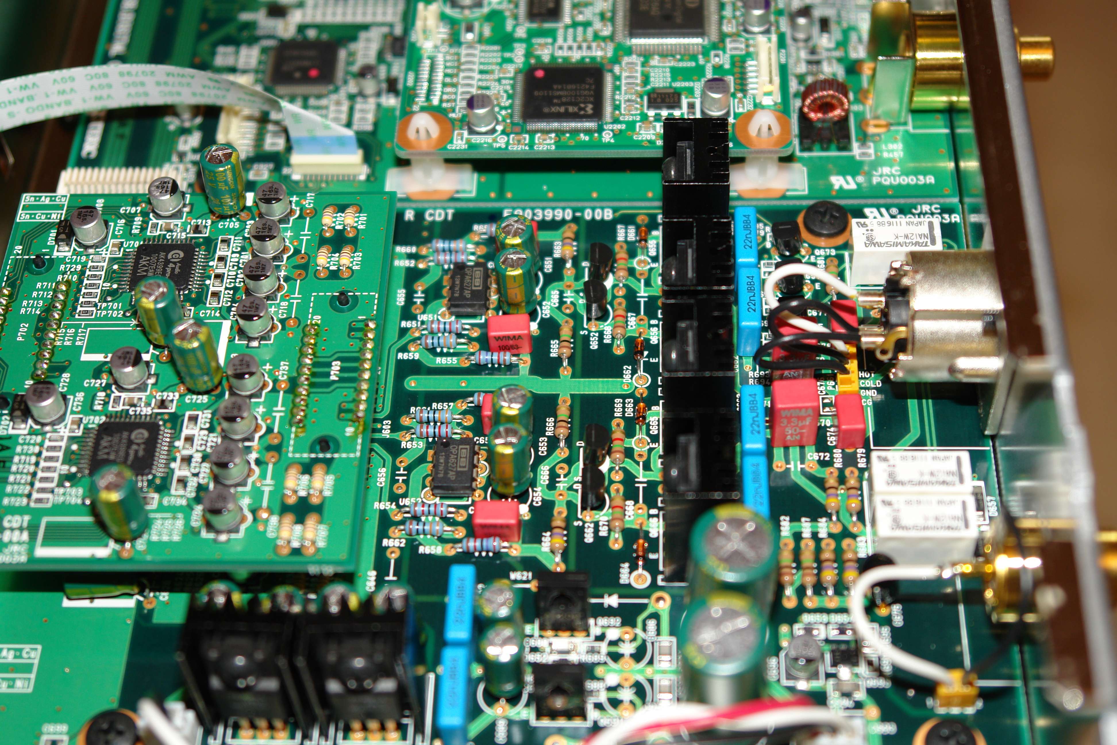

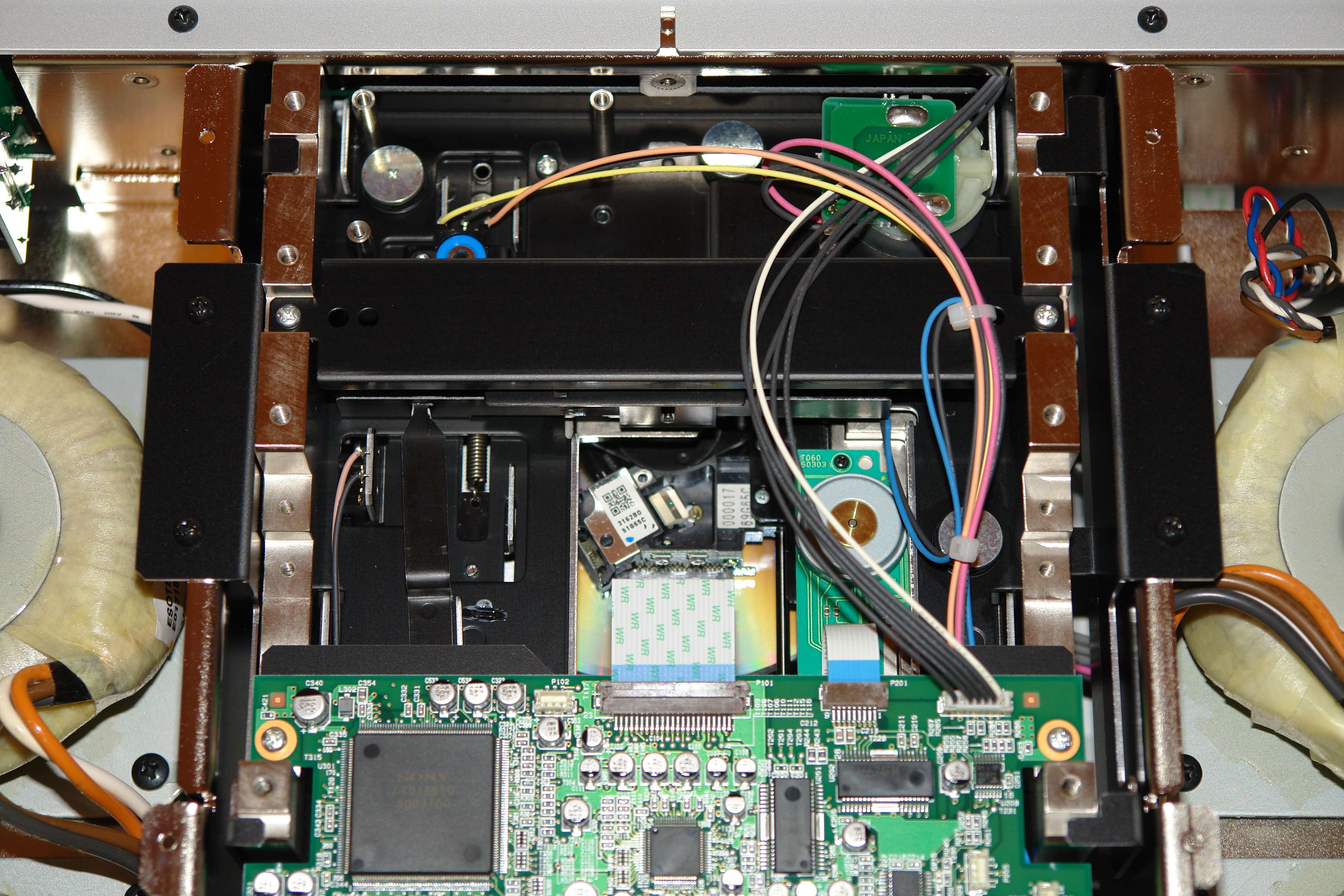

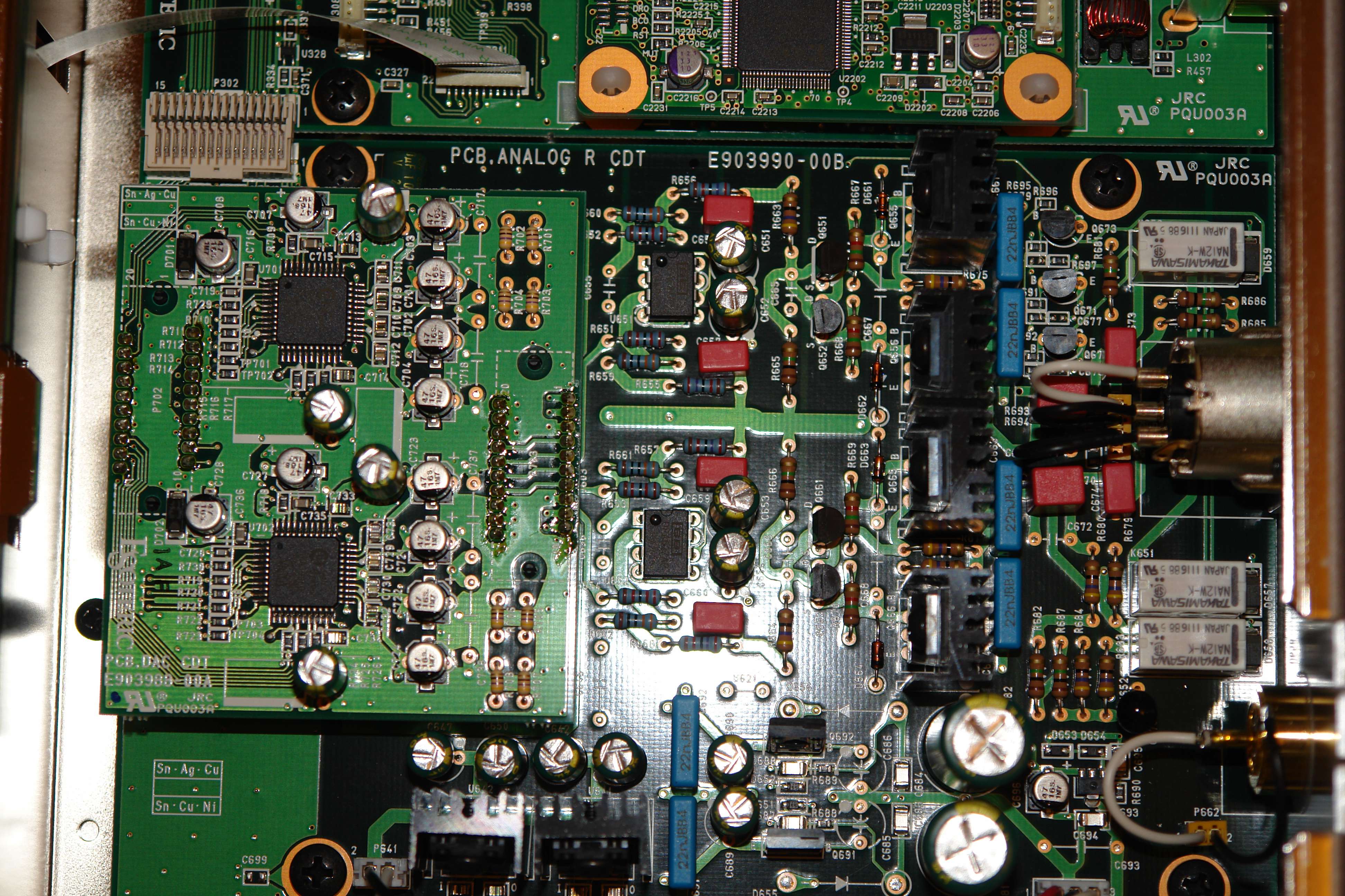

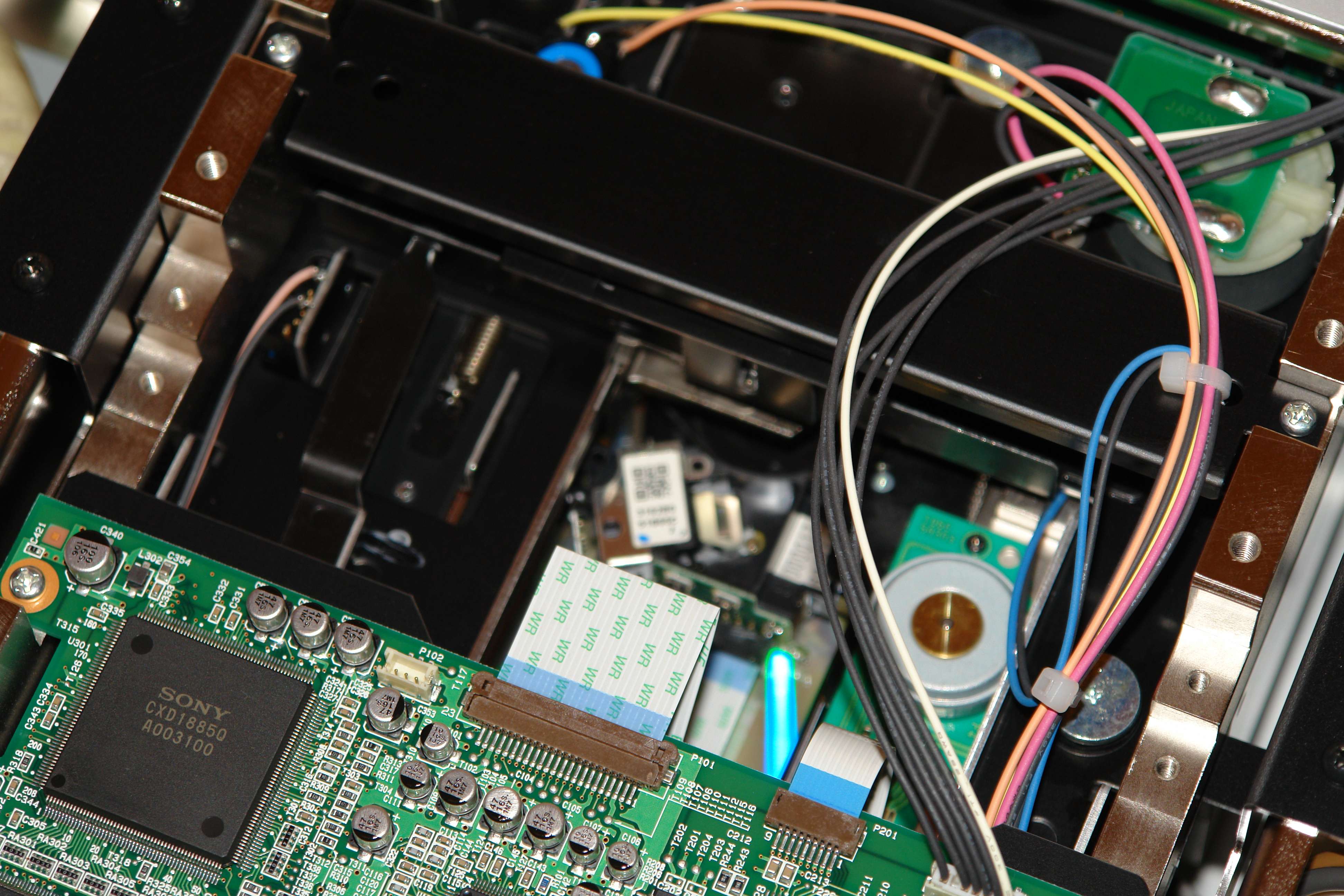

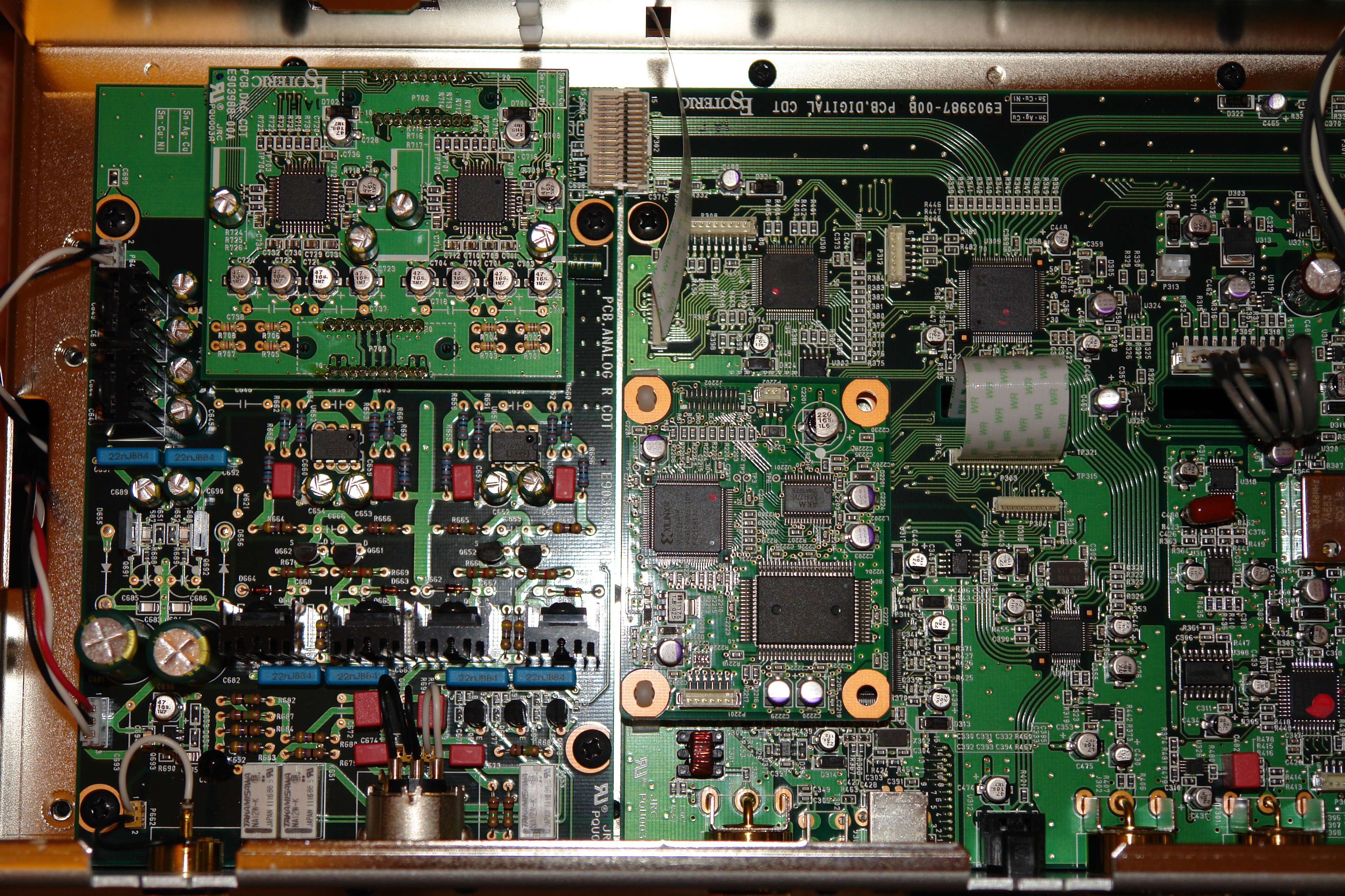

    Ну и фотосессия "что там внутри", пощёлкал на память, думаю будет интересно.
    PS для любителей релейных регуляторов уровня сигнала есть неприятная новость. В данном аппарате установленно реле коммутирующее выходы (не шунтирующее!). Так вот, через некоторое время работы аппарата (может час-два) перекоммутация выходов даёт вполне слышимое улучшение звучания. Эти релюшки на фото есть. То же я в своё время писал и про Грифон табу, в котором после включения питания контроллер по очереди прощёлкивает все реле селектора входов.
    Остальные фото в сообщении ниже.

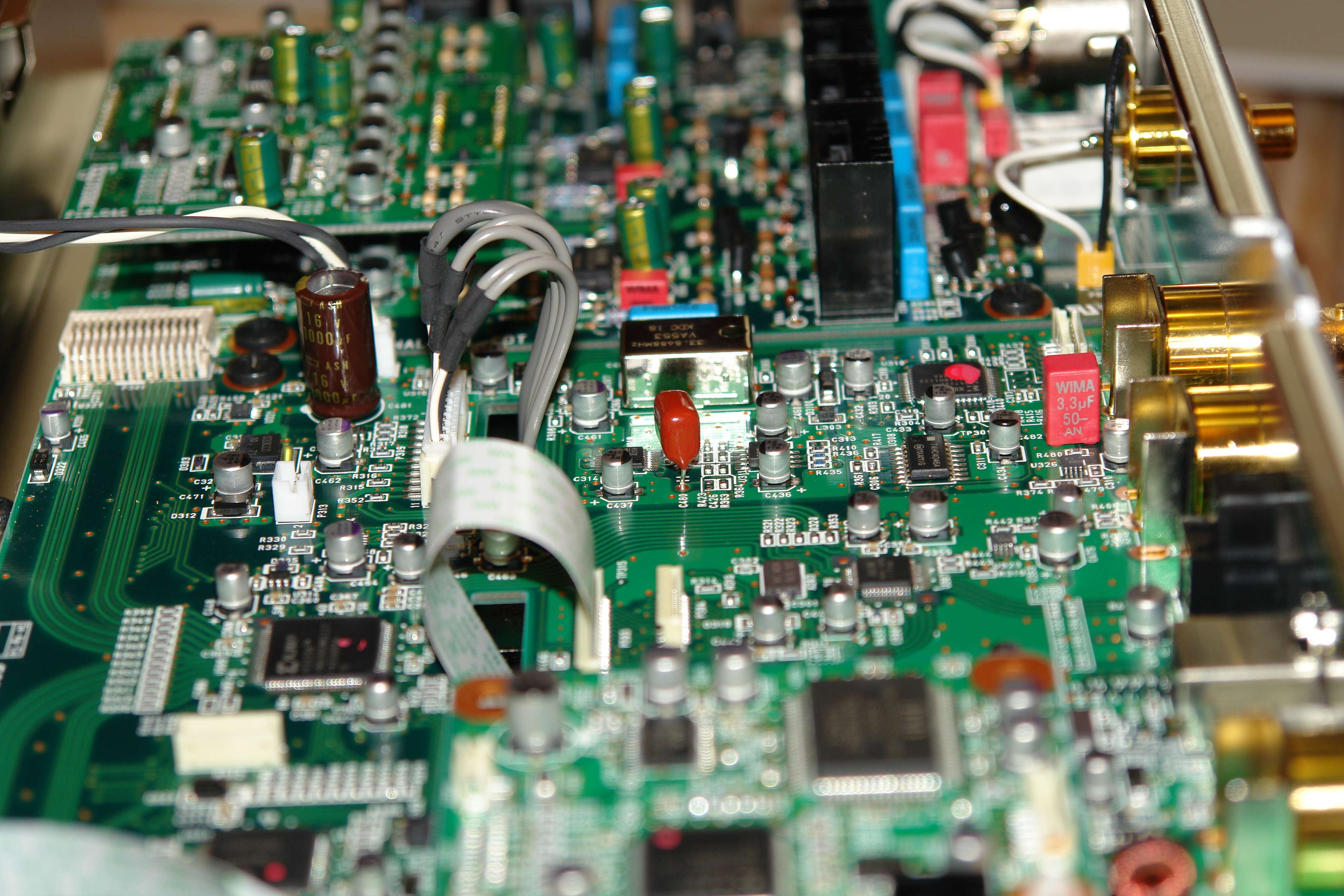

    Удивляет совершенно безпонтовая разводка клока на AK4399.

    На самом деле всего 4 чипа в паралель на канал. Для "нормального" звучания будет достаточно и одного. Я для настоящего хайенда нет
    Во первых, при моновключении хоть и не сильно, но расширяется динамический диапазон, во вторых нагрузочная способность выходов AK4399 не высока, в частности даже небольшая емкостная нагрузка приводит к заметному ухудшению объективных параметров. Так что моновключение AK4399 рулит.

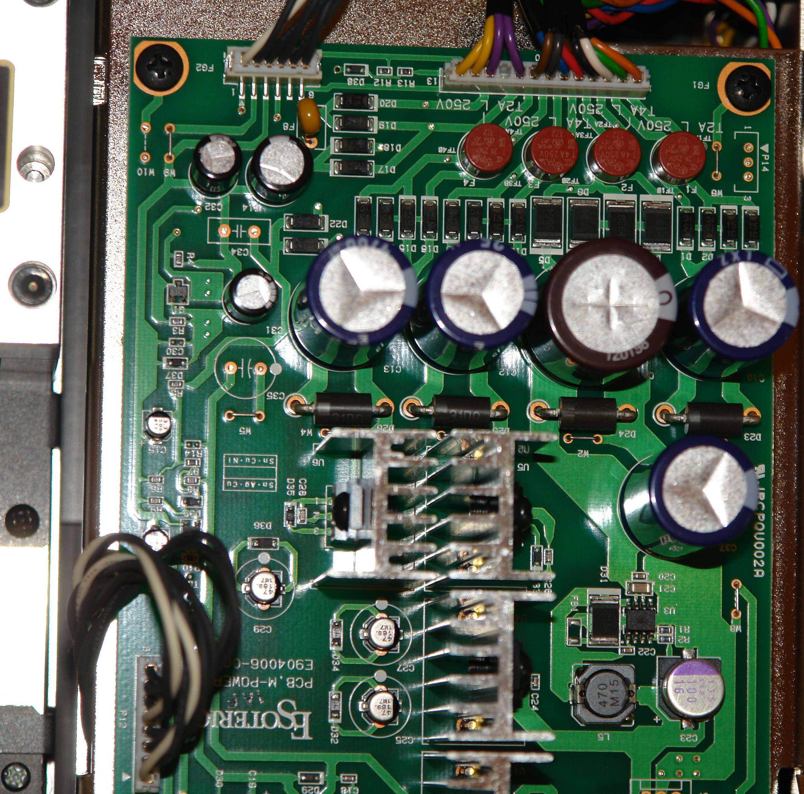

    Дозалил фото.
    Цена конечно не хилая, с другой стороны, вспомните плееры которые в середине 90-х стоили 650$. Сейчас за такие потроха просят не меньше 2000$. Может это тенденция к вырождению потребителей качественного аудио и рынок на неё реагирует? Не знаю.
    Тот же красавец Marantz-SA11S1, который был препарирован тут https://forum.vegalab.ru/showthread....Marantz-SA11S1, при всём своём наружном и внутреннем благолепии, в звуковоспроизведении произвёл посредственное впечатление. Очень динамичный, но совершенно бездушный и однообразный в звукоизвлечении аппарат, с выраженной "цифровой окраской". Не от того ли разработчики туда напихали кучу возможностей коррекции звука. Играл бы нормально, этого не потребовалось бы.
    Может быть для того в К-01 такое нагромождение ЦАПов и источников питания, что бы получить тот результат , который есть?

    Так четыре или восемь?
    Дословно по спецификации
    32bit AK4399 x8 DACs / per channel.
    Самих микросхем AK4399
    визуализируется 4 шт. (плату маленькую с ними не поднимал, но не будут же лепить аккурат под одной имс цап другую ). Как раз, если каждая двухканальная получается 8.
    Ещё одна особенность аппарата-если диск гибридный, то слой CD воспроизвести нельзя.

    Небось движок в приводе бесколлекторный стоит, и оптика стекло ?

    А вот это уже понятнее - всего стало быть 8 чипов. По 4 чипа на канал, т.к в каждом чипе два ЦАПа, то по 8 ЦАПов на канал.

    Так если видим 4 чипа двухканальных, то это все 8 ЦАП на канал. А где еще 8?

    Ну в описании написано "and has two 32-bit monaural D/A converters with eight parallel/differential DAC circuits used per channel", я это понимаю как 2 чипа на канал, мы их на фото и видим, а 8 параллельных/дифференциальных цепей ЦАП они видимо считают плюсовые и минусовые выходы в сумме.
    Под верхней платой еще 2, итого 4 чипа на канал.

    Однозначно. Какие то литы с материнок, SUNCON- на плате цапов. Перед релюхами выхода стоит разделительная ЛАВСАНОВАЯ Вима...

    Хотя, эти конды могут стоять для гальванического разделения земель.
    Да нет, они там именно на выходе.

    На всех платах в углу стоит метка "JRC", а так же на фото есть компоненты производства этой (производящей бросовые детали по бросовым ценам) фирмы. Вероятно, производит она, а наклейки клеят на Тике уже.
