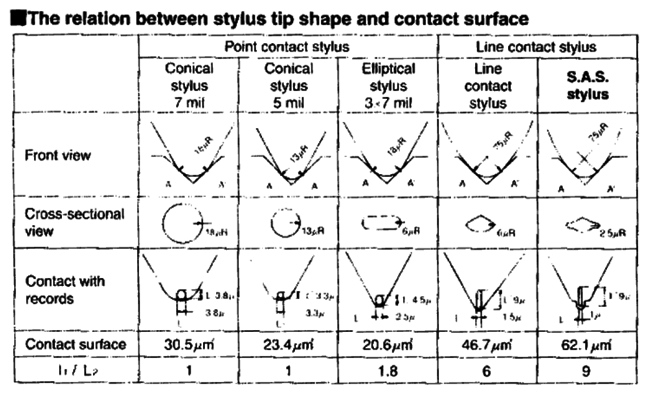

    Цитата Сообщение от PIER. Посмотреть сообщение
    Могу себе представить что творит винтажная головка с прижимом 3-6 гр.
    Мне кажется, Вы не совсем понимаете разницу между силой прижима и давлением. Разрушающее действие на канавку оказывает именно давление. Вот картинка, которая была "честно сперта" с форума Винилэнжина
    Хорошо видно, что площадь контакта винтажной головки, для которых характерны такие прижимы, на 50% больше площади контакта более поздних, а это значит, что давление ее будет эквивалентно давлению эллиптической иглы при прижиме 1,5...3г (что опять таки вписывается в указанные мной рамки). Более того, из таблицы видно, что более современные заточки позволяют получить меньшее влияние на поверхность при тех же прижимах, а то и больших, что не может не сказаться на качество трекинга. Странно только, что при этом последствия повреждения немой канавки явно наблюдаются...

    Цитата Сообщение от Orion33 Посмотреть сообщение
    Разрушающее действие на канавку оказывает именно давление.......что давление ее будет эквивалентно давлению эллиптической иглы при прижиме 1,5...3г
    Я что-то не понял. Площадь контакта "более новых" больше, чем у старых, да еще и при меньших прижимных силах. Соответственно и давление оказываемое "более новой" на единицу площади будет меньше, чем у старой даже при одной и той же прижимной силе. Я не прав? Поправьте.
    Наверное имелось ввиду "на 50% меньше"?
