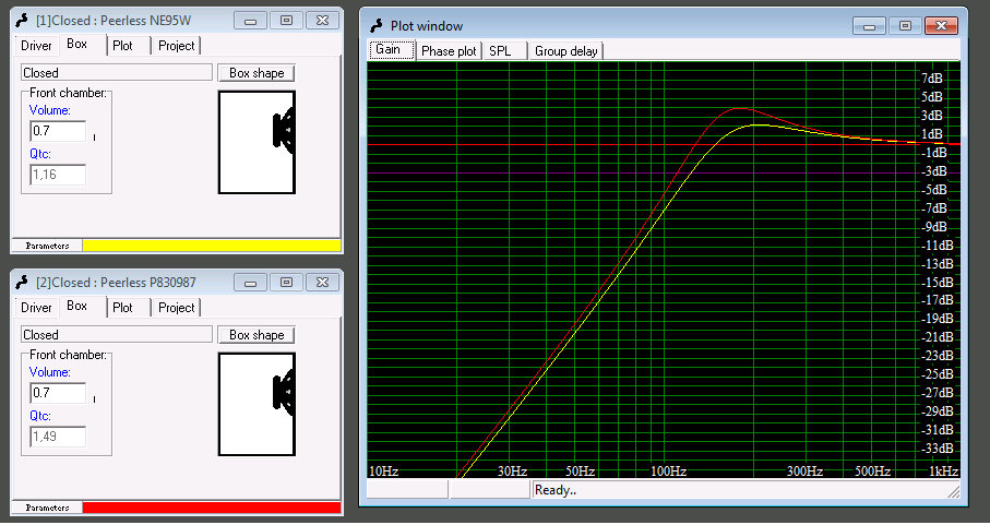

    Прикинул по месту, объема будет литр максимум, а лучше ещё меньше . У Peerless NE95W в таком объеме получается горбик. Нашел на авито такой http://www.avito.ru/rostov-na-donu/z...0987_130219189, тоже алюминиевый, горб ещё больше. Или можно забить? Ещё нашел AD m35 http://www.avito.ru/rostov-na-donu/z...m-35_152565574. Эти вообще хорошие?

    Вопрос про объем и добротность интересный. Я тоже ожидаю пирлесы 830987, и тоже сомневаюсь насчет горба на Fsc. В принципе, он получается вне полосы, но позывы в смысле подудеть на этой частоте при фронтах сигнала останутся. Фаиталы в этом отношении более привлекательны.
    пускать этот динамик ниже 500гц нельзя ибо это чистый СЧ, ниже 500гц тупо искажений куча.

    Цитата Сообщение от Alexey-Rus. Посмотреть сообщение
    А если не сильно громко?
    При одинаковом давлении каждая октава вниз - это увеличение хода в 4 раза. Динамик в понижением левой границы будет норовить выпрыгнуть. Надо определяться с максимальным уровнем давления, отсюда будет понятно, какая минимальная частота раздела допустима.
    Во всяком случае, 4fe32, например, можно смело резать вторым порядком на 200-230гц, при паспортных 30вт он за пределы Xmax не выйдет.

    Простите, но загонять середину в такой объём (при таких значениях добротности, >1,0 ) это кощунство над звуком (будет всё зажато и гундосо).
    Кроме того ну физически не сможет 3"серединка адекватно отыграть эти 250-300 Гц. Пошипеть на розовом шуме сможет, отыграть музыку - нет.
    У меня Бракс Матрикс 3.1 - 3,5" живет в 0,9 литрах и начинает петь от 460Гц/2порядком, а хорошо петь от 560/2.
    Если Вы ограниченны в объёме и непременно хотите ЗЯ, то подбирайте соответствующую серединку, с итоговой добротностью не выше 0,65-0,67 (меньше - лучше в районе 0,5-0,6) или делайте в ЗЯ дырку (1/4 -1/3 от площади диффузора и переводите его во фриэйр или ставьте ПАС)
