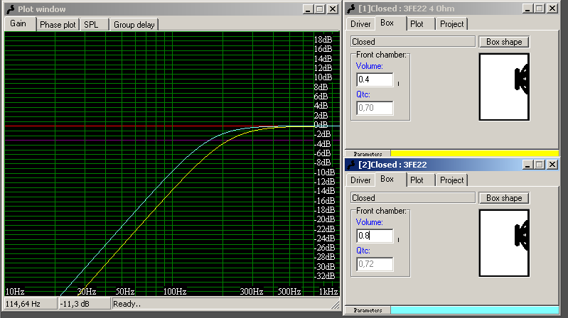

    Буду брать 3FE22, проще в установке. Калькулятор говорит, что на 310 Гц можно рассчитывать на 100 дБ в пределах Xmax. Хватит с головой, тем более питаться СЧ будет от ГУ. Остался вопрос какую брать версию, 4 или 8 Ом. 8 Ом версия теоретически ниже может играть. 4 Ом можно в меньший корпус поставить, но спад начинается уже с 400 Гц.
Название:	4 vs 8 Ohm.PNG
    Не будет заметно провала в месте стыковки НЧ-СЧ?

    WinISD и смещение подвижки ведь показывает, и кривую мощности, и фильтры моделирует, а мы тут - калькуляторы, формулы... Дожились, короче, горе от ума, я свой мозг труба шатал ...
    Что будет на стыке, сказать невозможно, поскольку система у вас распределенная и все зависит от посадки, положения ушей и особенности кросса.

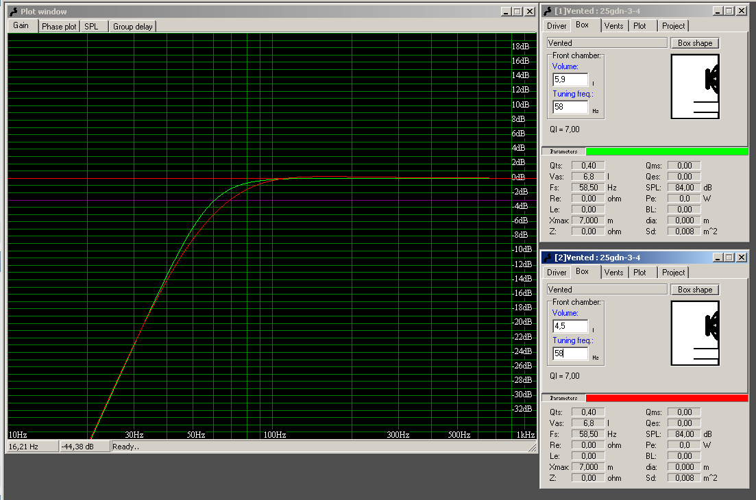

    WinISD говорит, что моим динамикам 6 литров подходят больше чем 4,5.
    Вложение 192783
