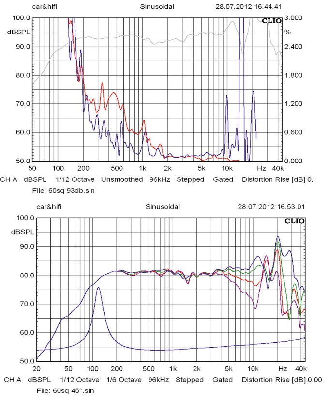

    Задумывается следующее. НЧ секция - 25ГДН-3-4 в ФИ под сиденьями, раздел НЧ-СЧ активно на 300 Гц (+-), СЧ-ВЧ пассивно (ГУ Альпайн CDA-9853). Если среднечастотник будет способен петь высоко, то ВЧ секции тоже по началу не будет.
    Из не дорогих СЧ нашёл только GROUND ZERO GZPM60SQ (около 2000 руб). По картинкам вроде ничего http://img.hifitest.de/car_hifi_mitt...1345461244.jpg , но особых отзывов о них нет, а послушать негде. На форуме магнитолы хвалят Hertz HL70, но это уже не бюджет. Может посоветуете на какие ещё модели обратить внимание?

    Хороший документ! АЧХ, конечно, страшная. У меня есть 10 см широкополосники AIWA (тыловая акустика от муз. центра, с которой я и проводил натурные эксперименты в автомобиле), их АЧХ, измеренная безродным микрофоном, и то ровнее.
    Но по всем параметрам по сравнению с упомянутыми Peerless, Faital Pro и Tang Band эти коаксиалы ни о чем.
    У Faital Pro уж больно ровные АЧХ. Как бы не от руки они были нарисованы.

    Ну дык от 2 кГц вносит своё стойка с пищалью. Что ожидаемо. Можно выкрутить её, приклеить тряпошный колпачек прям на каркас катушки - будет весьма ровненько.
    Не думаю, что от руки. У них и 5" с такой же технологией подвижки кривизной не отличаются, и двенашки тянут спокойно до 2-3 килогерц. С высокими вот могут быть проблемы, а СЧ-полоса у этих динамичков действительно ровная будет.
    Угу. А выше - сама пищаль, распрекрасная немыслимо. Имхо, одно другого стоит, из вкусного в этих коаксиалах только название фирмы... К тому же, колпачек в таких полушириках - полусредниках - это не просто затычка какая-то, от его формы и свойств материала очень многое зависит. Он ведь не дает возникать реверберации в основании конуса на высоких частотах и сам при этом излучает, а не только пыль не пускает внутрь зазора.
    не нарисованы а измерены в идельных для измерения АЧХ условиях
    АЧХ в машинке, с узким кривым баффлом да еще и под углом - совсем другая тема. Но тебе АЧХ или звук? вон, 25-35 ГДНы имеют ровную АЧХ а звука нема.
