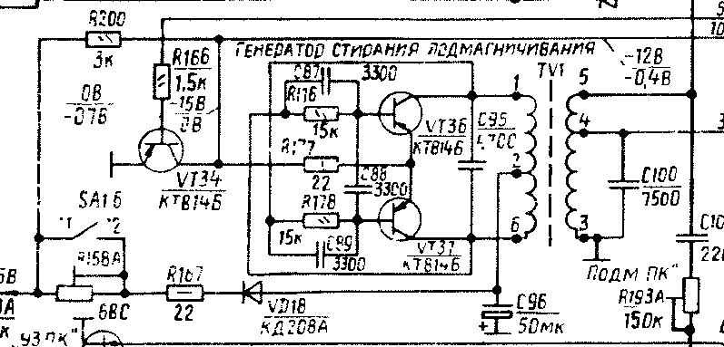

    По умолчанию как закварцевать ГСП
    прив всем.заморочился кварцевой стабилизацией частоты ГСП.и фазовые шумы меньше LC и частота не плывет.(когда рабочий слой ленты настигает ГС частота плывет это не нравиться тож.хочется обойтись малой кровью куда тыкнуть можно кварц в эту схему? пробовал в коллектор vt36 базу vt37 не получилось.прилаживать генерик на 561ла7 можно но не влезает физически.всем спасибо
    Малой кровью не получиЦа!Фсё уже придумано до Вас-http://musatoffcv.narod.ru/Projects/BiasE004/BIAS_E_004.png

    Если не нужно "прямоугольное" подмагничивание, то есть схема попроще:
    описание в первоисточнике (статья в "Радио" про кассетный рекордер):
    Прямоугольные колебания со скважностью 2 и частотой 32,768 кГц поступают через цепь C1R1 от кварцевого генератора блока цифровой ФАПЧ ведущего двигателя на вход колебательного контура C2L1. Для умножения частоты использована третья гармоника напряжения формы "меандр", на частоту которой настроен контур.
    Вместо входного фильтра можно поставить кварцевый генератор нужной частоты по типовой схеме.
    Для начала стоит получить в реальной жизни минимальные фазовые шумы, достижимые хотя бы до уровня хорошего LC
    Делать синусный генератор на ВЧ кварце, а потом делением получать малошумный синус, да еще и с управляемой амплитудой - занятие не для слабонервных, да и бесполезное.
    Можно взять "обычный" ГСП и прицепить к нему кварцевый ФАПЧ, частота будет стабильной, фазовый шум с вероятностью 99.9% вырастет(или останется огромным, как и был до того).
    Причины ухудшения описаны в любом приличном букваре по осциляторам/синтезаторам/фапч.
    Рецепт хорошего ГСП прост. Добротность частотозадающей цепи должна быть максимальна, активные элементы должны иметь минимальный шум, ОС стабилизации амплитуды выполнена с фанатизмом. Энергия в частотозадающей цепи должна быть минимальной (достаточной для получения заданного с/ш), выход генераторного каскада отвязан (тоже с фанатизмом) буфером от внешнего мира. Все это не имеет вообще ничего общего с 99.9% ГСП в серийных мафонах.

    По умолчанию Re: как закварцевать ГСП
    тогда синхронизацию на 561 ла7
    old chap Аватар для subsonic
    07.10.2007
    11,588
    Лучше использовать 531 серию шустрее ,мощнее и малошумнее, и можно обойтись без лишней буферизации.
