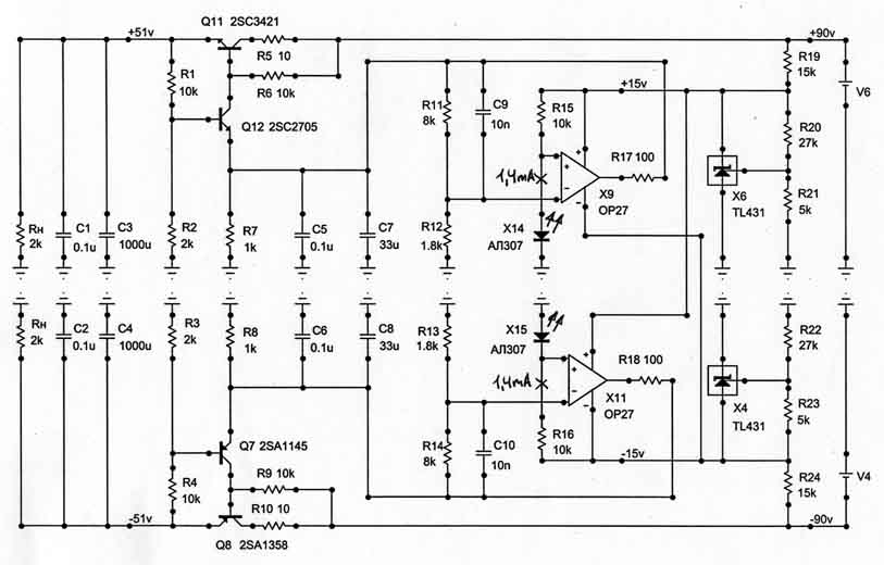

    По умолчанию Re: Однотактный выхлоп CD-проигрывателя в классе А
    Этот стаб сделан по мотивам некоторых схем Линкса и других схем. Питает однотактный выхлоп. Звучит очень хорошо, лучше чем всё предыдушее. В звуке много деталей в ВЧ. И как то помягчело. Не агрессивный звук, не напрягает...
    Как оказалось, однотактный выхлоп очень чувствителен к пульсациям напряжения. Поэтому пришлось ввести в схему стаба генераторы тока Q7; Q8; Q3; Q6. Но этого оказалось недостаточно. Пульсации (100 гЦ) все-таки еле-еле прослуслушивались. В итоге добавил еще П-образные фильтры С11; R27; С13 и С12; R28; С14. Всё, пульсации больше нет.
    По началу не было конденсаторов С9 и С10. Стаб возбуждался. Скорее всего заводились OP27.
    Но есть одно маленькое фи. Включаем. Напряжение на выходе 53 вольта. Затем начинает потихоньку падать. Устаканивается минут через 5 –10 на 50 вольтах. Если подУть на схему – напряжение потихоньку растет. Т.е. по хорошему надо принимать какие то меры по термостабилизации. Для начала можно попробовать тепловой контакт, но что с чем контачить пока не разбирался.
    Пробовал так же на местах С11,С13,С12,С14 JAMICON LS 3300мк Х 100 в. Звуку заметно плохело. Затем был еще вариант С13,С14 - EPCOS, а C11,C12 - HITANO ESG 33мк Х 160 вольт. Не так гадко как с JAMICON, но тоже заметно хуже.
    Еще была идея запитать ОР27 не стабилизированным напряжением, от отдельных обмоток трансформатора. Т.к. были сомнения. Не добавляют ли TL431 шума. Но потом отказался. Думаю, не должны. По идее весь шум от TL431 OP27 должны подавить.

    Промежуточный итог. Как это всё сейчас работает. Схемы самого выхлопа и стаба. Обратите внимание. Удалось обойтись без электролитич. конденсаторов вообще (кроме основных питающих банок).

  16. #155
    мифолог Аватар для anli
    06.11.2004
    4,807
    Честно говоря, мне непонятны цели (и обилие деталей) такой схемы стабилизатора. ОУ стабилизит напряжение на эмитере Q2, которое через свой базовый переход и падение на R1,R2 связано с выходным напряжением. Получается очень длинная "косвенная" цепочка. Не вижу никаких преимуществ.
    Что касается диодов, то кроме вреда от них также ничего не вижу. Если по каким-либо соображениям выход ОУ дёрнется вниз, то он просто замкнётся через диод на землю.
    Я примерно для такого же вольтажа и такой же нагрузки сделал гораздо проще:
    http://gaydenko.com/ps60/ps.png
    Причём эта схема включается плавно и симметрично (таких финтов в БП точно не видел, так что это личное ноу-хау, пока не запатентовал ).
    ...на эмитере Q2, которое через свой базовый переход и падение на R1,R2 связано с выходным напряжением. Получается очень длинная "косвенная" цепочка. Не вижу никаких преимуществ.
    Это не я. Это всё Линкс Вот такая идея пришла. R1, R2, Q7 удалить. Эмитер Q2 - на землю (или через ГТ на Q7 на землю). А базу Q2 - к опоре (к выходу ОУ). Величину напряжения опоры регулируем R5, R6.
    Олег,
    Паял ты, к тому же "по мотивам", тебе и отвечать
    ... и инвертировать входы. Получится очень большое петлевое усиление. Но речь не об этом. При этом вообще непонятно, что за цепь ОС получится. То есть, её не будет вообще Мне и сейчас непонятно, почему ты так хитровы..нно снимаешь сигнал ОС (верх R5). Почему не с выхода?
    Есть мосфеты? Попробуй на коленке мою схему. Регулировка только одна - R16 - выходное напряжение сразу в двух каналах. Три детали всего. В принципе, она и с биполярами должна работать (только R7-R8 надо будет ом триста), но не пробовал.
    Оригинальность схемы уже заценил. Надо будет покрутить её в симуляторе
    Ага, понял в чем ошибка Щас почитал Хоровица и Хила... Можно еще Q2 к Q1 подключить по схеме Дарлингтона. Хотя не получится Дарлингтоном.
    Тут диоды скорее защищают Q2 (Q4).
    И эти диоды удалю наверное.
