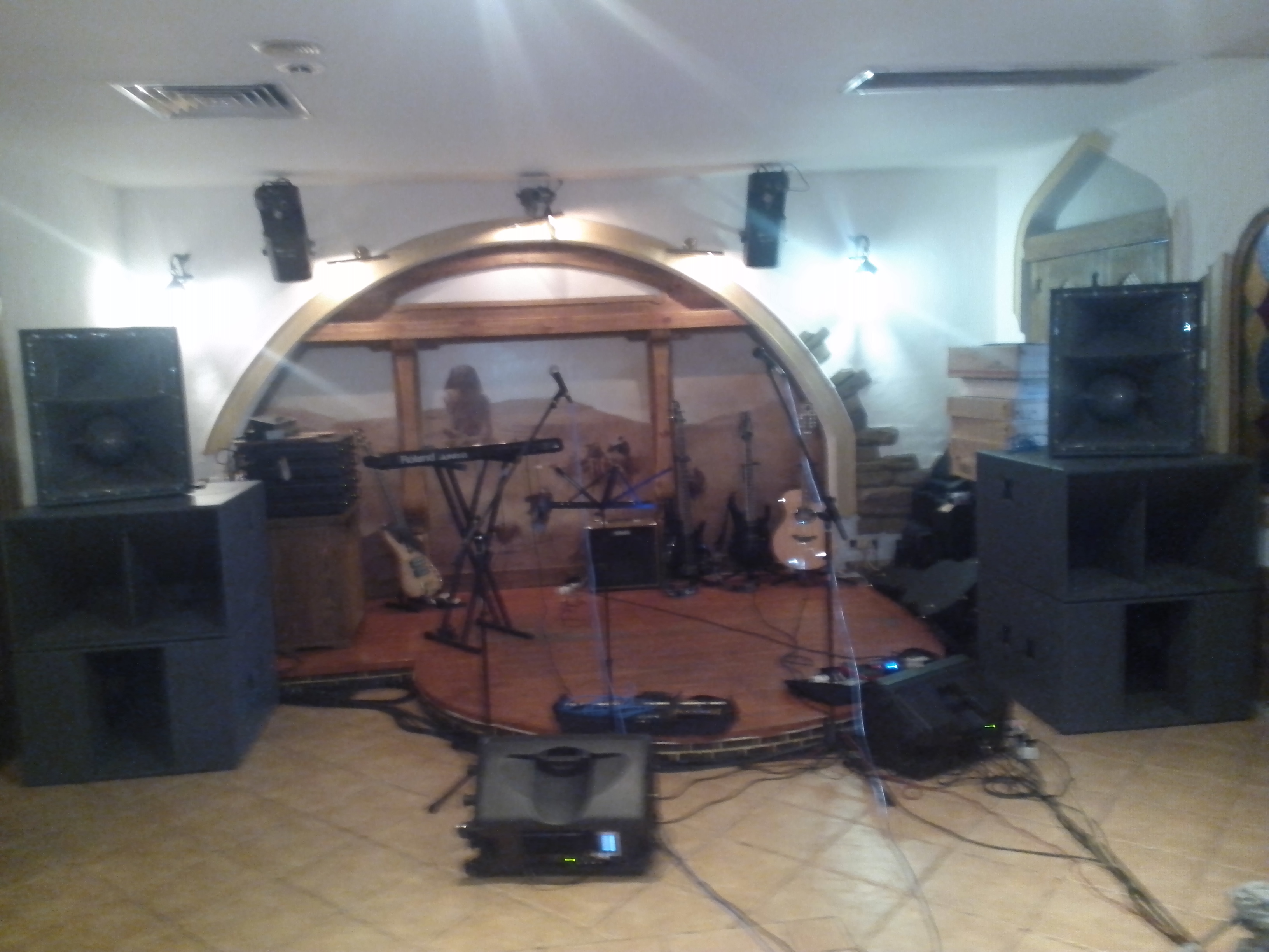

    Суббас 18" х 2.
    Мидбас 12" х 2
    Мидтоп 12" + 2" драйвер

    Когда задал вопрос о громкости ,получил следующий ответ " странно,вроде совсем не громко,но при разговоре с соседом почему то приходится кричать в ухо"
