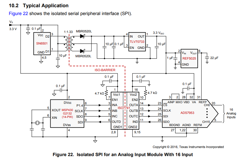

    а если попробовать на 7 вывод подать питание?
Название:	Снимок экрана_2019-10-07_16-24-58.png
    можно попробовать поставить adum1401С

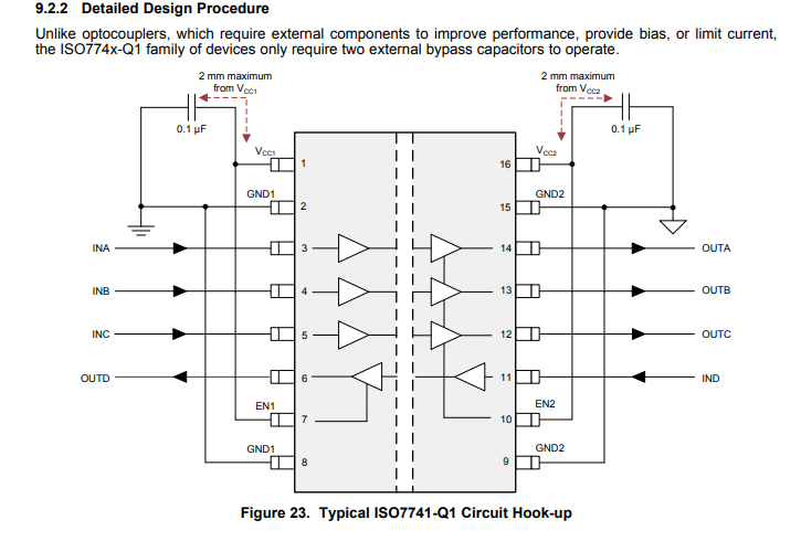

    По умолчанию Re: i2s с Raspberry Pi
    всё таки подтяжки к питанию для 774х нужны
Название:	Снимок экрана_2019-10-07_17-12-59.png
    пробуйте iso7241, adum1401c
    Вывод 7 подключен к питанию, правда без резистора, а напрямую. Замерял прямо на ноге, на ней лог. 1.
    На одной стороне изолятора у меня 3,3 В, а на другой 5 В. Вроде не должно от этого быть проблем?
    стоп, с какой стороны 3.3В, а с какой 5 В? у малинки вроде 3.3В логические уровни, соответственно питание WM8804 и изолятора должно быть 3.3В

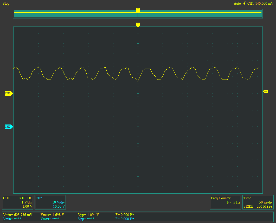

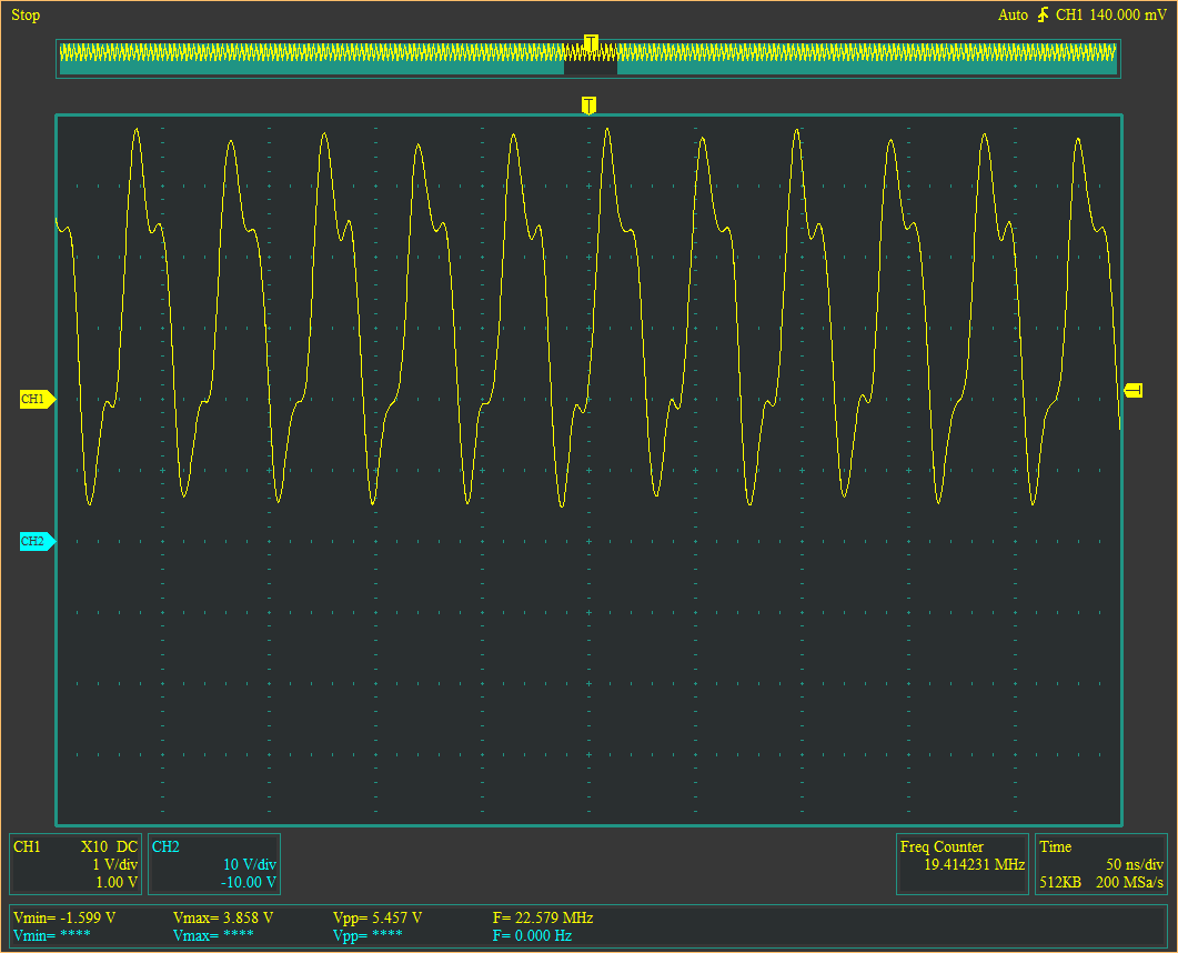

    Всем спасибо за советы, разобрался.
    Я почему-то был уверен, что с сигналом мастерклока все в порядке, так как в разных экспериментах с WM8804 все работало замечательно.
    Но это было похоже из-за того, что вход XIN у WM8804 рассчитан как на внешний сигнал, так и на подключение кварцевого резонатора, поэтому может работать и с небольшим сигналом. Еще сбило с толку то, что на выходе DOUT гальваноразвязки всегда была лог. 1, независимо от подключения мастерклока, поэтому думал на сигнал EN1.
    На первой картинке сигнал мастреклока на разъеме D68, на второй на выходе буфера DD3. На фото видно, что между буфером и разъемом стоит резистор в 1 кОм. Из-за емкости шлейфа и входной емкости гальваноразвязки сигнал сильно ослабляется, в 5 раз примерно. Если ничего не путаю, то для этого емкость шлейфа должна быть около 10 пФ + 2 пФ вход ISO7741. При замыкании резистора пинцетом мастерклок начинает нормально проходить через гальваноразвязку.
    Заменю резистор в ЦАПе на 100 Ом, думаю это решит проблему.
    Он и должен быть такой "красивенький"? Нет смысла его "выправить" до менее сложных форм?
    "Лучше промолчать и показаться дураком, чем раскрыть рот и развеять все сомнения" Марк Твен.
    ослик нужен другой, что бы нормальные фронты увидеть
