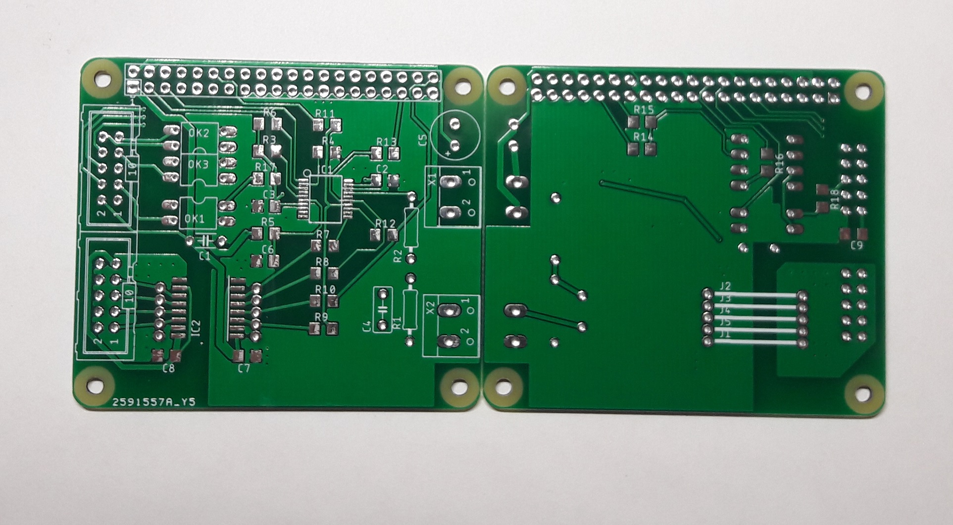

  16. #155
    Частый гость Аватар для ypvypv
    23.06.2006
    248

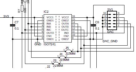

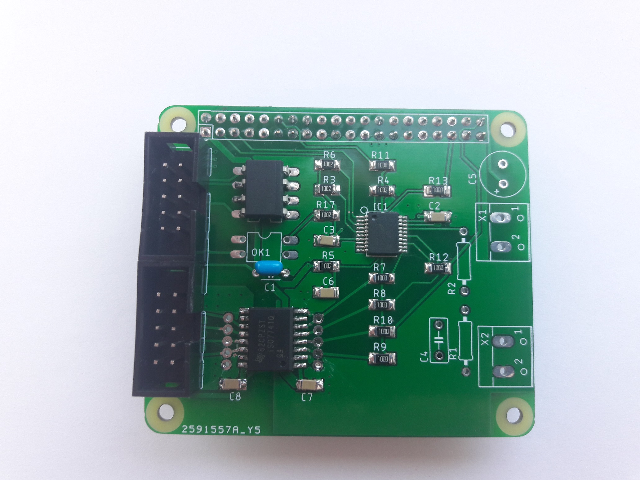

    Собрал, но не заработала гальваноразвязка.
    Точнее, работают каналы A, B, C, то есть направление плата -> ЦАП, но не работает канал D, передача мастерклока от ЦАП на плату.
    Микросхема гальваноразвязки ISO7741QDWRQ1.
    На выводе IND мастерклок есть, на EN1 лог. 1, на выходе OUTD лог. 1, вместо мастерклока.
    С гальваноразвязками раньше не встречался. Что могло пойти не так?
  21. #160
