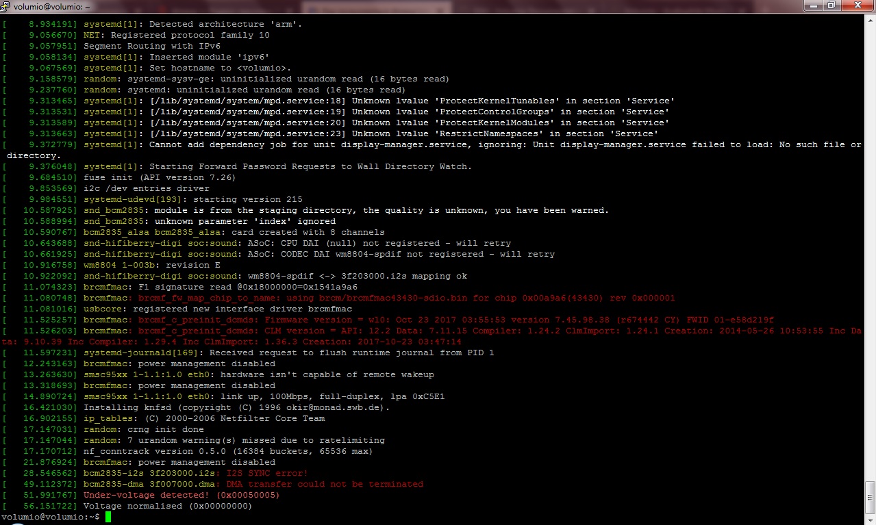

    Да, осциллограф так показывает. Средняя картинка как раз 40 нога малинки.
    Систему установил новую перед измерениями- Volumio.
    Цитата Сообщение от Chaa Посмотреть сообщение
    Попробуйте посмотреть вывод dmesg на предмет ошибок
    Я так понимаю, нужно подключиться к малинке по SSH и дать команду dmesg ?
    ---------- Сообщение добавлено 19:24 ---------- Предыдущее сообщение было 12:02 ----------
    дал команду dmesg)
    В конце отчета что то красным написано- похоже связано как раз с i2s
    На всякий случай посмотрите напряжение на резисторе, что подключен к 12 выводу разъема GPIO (R5).
    Дело в том, что такое низкое напряжение может быть если вывод 12 сконфигурирован как выход, ток через него ограничивается на уровне в 20-30 мА, как раз и будет 1 В вместо 3 В.
    По поводу dmesg.
    I2S SYNC error это нормально, особенность драйвера.
    Under-voltage detected это про то, что питание падает ниже 4,63 В.
    Еще у вас создается два устройства вывода звука, т.е. шляпа Hifiberry Digi и встроенный звук. Посмотреть список можно aplay -l. Чтобы не возникло путаницы, лучше встроенный звук отключить. Пару страниц назад я писал про это.

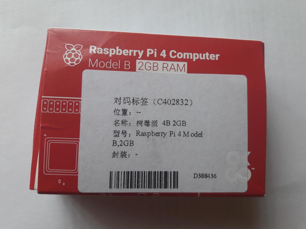

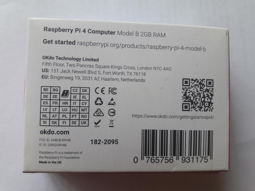

    Ребят, скажите, а есть разница где произведена плата малинки в китае или британии?
    Вот моя, покупал у китайцев в lcsc.com. Обратите внимание на надпись "Made in the UK", похоже, что чисто британская .

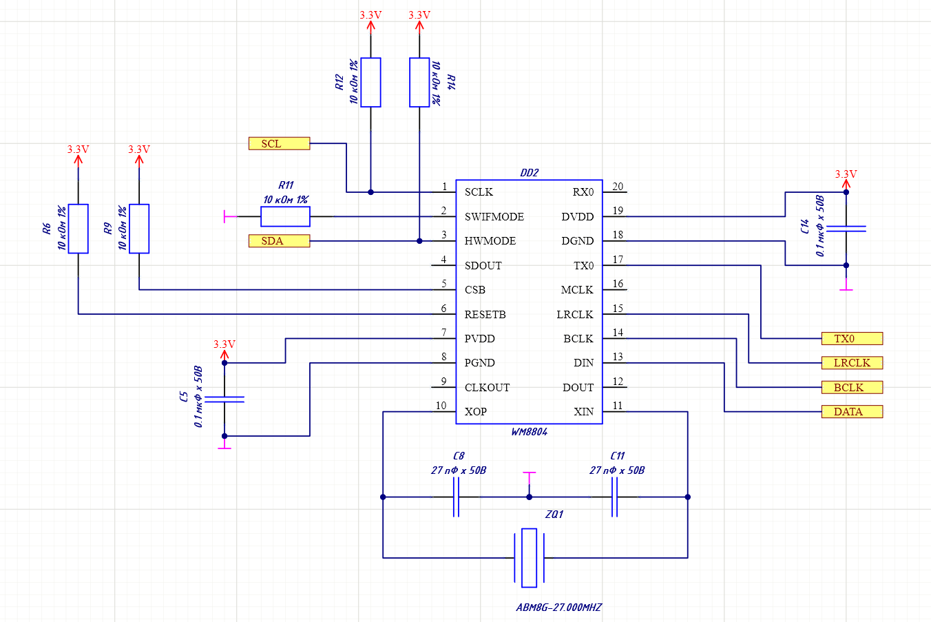

    Коллеги здравствуйте! пишу в этой теме, так как тут обмусолен WM8804G
    Собрал схему вот эту:
    Скрытый текст
    [/ATTACH]
    с волумио не работает, выдает ошибку: подключите аудио устройство (в списке выбран: HiFiBerry Digi).
    При этом китайская шляпа с такой же схемой работает и звук на оптике есть.
    при проверке устройства на шине i2c (команда i2cdetect -y 1) выдаёт вот так:
    0 1 2 3 4 5 6 7 8 9 a b c d e f
    00: -- -- -- -- -- -- -- -- -- -- -- -- --
    10: -- -- -- -- -- -- -- -- -- -- -- -- -- -- -- --
    20: -- -- -- -- -- -- -- -- -- -- -- -- -- -- -- --
    30: -- -- -- -- -- -- -- -- -- -- -- UU -- -- -- --
    40: -- -- -- -- -- -- -- -- -- -- -- -- -- -- -- --
    50: -- -- -- -- -- -- -- -- -- -- -- -- -- -- -- --
    60: -- -- -- -- -- -- -- -- -- -- -- -- -- -- -- --
    на китайской плате всё нормально:
    30: -- -- -- -- -- -- -- -- -- -- -- 3b -- -- -- --

    посмотрел в теме, ставят кондер на ресет, у меня его нету, насколько это критично?
    Помогите пожалуйста понять, в чем может быть проблема, из за которой чип отдает UU статус?
    система в авто:
    процессор AudioBerry DSP1 -> усь Alpine MRP f900 -> ас Bewith Accurate 2 + саб Pioneer ODR TS2
    UU в выводе i2cdetect означает "Probing was skipped, because this address is currently in use by a driver". То есть какой-то драйвер (вероятно snd-rpi-wm8804) занял этот адрес.
    Судя по строкам в логе:
    Код:
    wm8804 1-003b: revision E
    snd-rpi-wm8804 soc:sound: wm8804-spdif <-> 3f203000.i2s mapping ok
    WM8804 отвечает по i2C и определяется системой. То есть с I2C здесь все нормально, проблема в другом месте.
    Предлагаю следующие шаги:
    1. Отключить встроенный звук, чтобы не мешал
    2. Посмотреть вывод aplay -l
    3. Проиграть WAV-файл с помощью aplay.
    Обратите внимание, что там есть HifiBerry Digi и HifiBerry Digi Pro, вам нужен именно HifiBerry Digi.

    мда, всё оказалось банально, не правильно распаяли оптический передатчик, чем закоротили выход SPDIF c WM8804....
