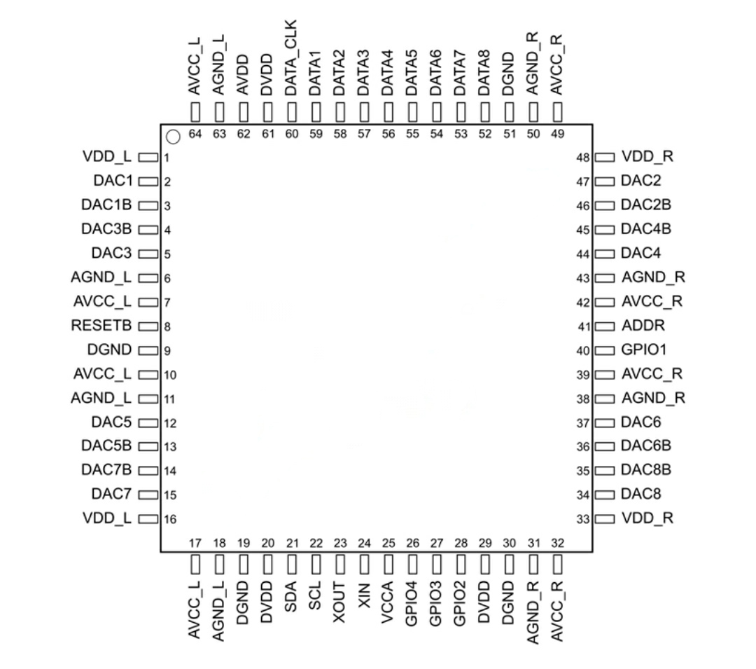

    Никто не подскажет - где можно посмотреть схему ЦАП на таком чипе или даташит на него ?
    Дальше бы уж разобрался...
  16. #275
    Завсегдатай Аватар для BesPav
    01.06.2011
    2,709
    По умолчанию Re: i2s с Raspberry Pi
    Вот так поможет?

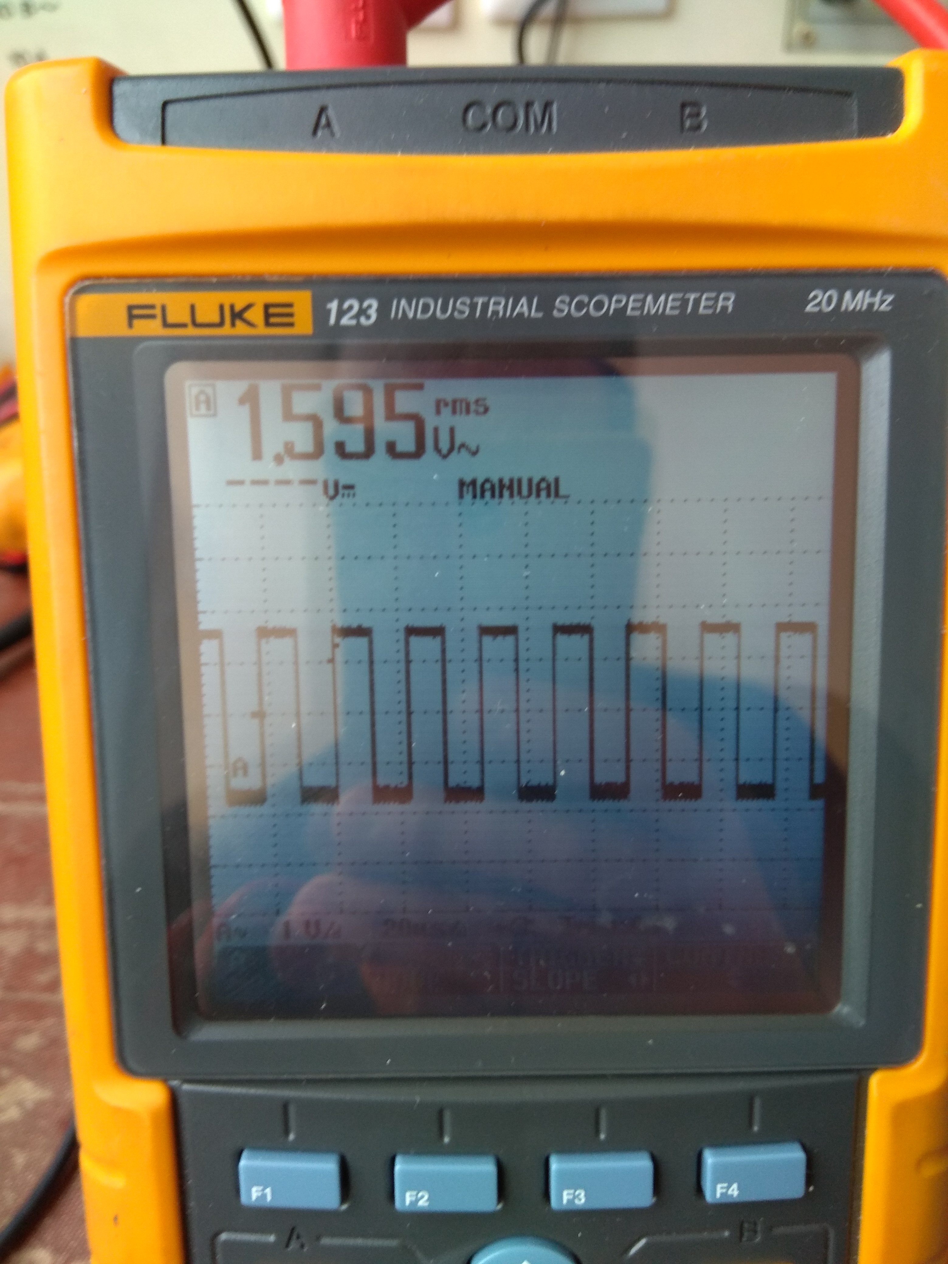

    Запускаешь на воспроизведение, ЦАП сигнал видит, битность на табло ЦАПа меняется, а вот звука нет- тишина.
    Для начала стоит посмотреть сигнал на выводе 40 (PCM_DOUT) разъема GPIO. В идеале осциллографом. Но можно и тестером, должно быть около 1,5 В при воспроизведении. Если там 0, значит порт I2S не отдает данные.
    Затем убедиться, что на выводах 12 (PCM_CLK) и 35 (PCM_FS) есть нужные сигналы от шляпы.
    Проблема скорее всего программная, по крайней мере мне сжечь порт на Raspberry Pi еще ни разу не удавалось.

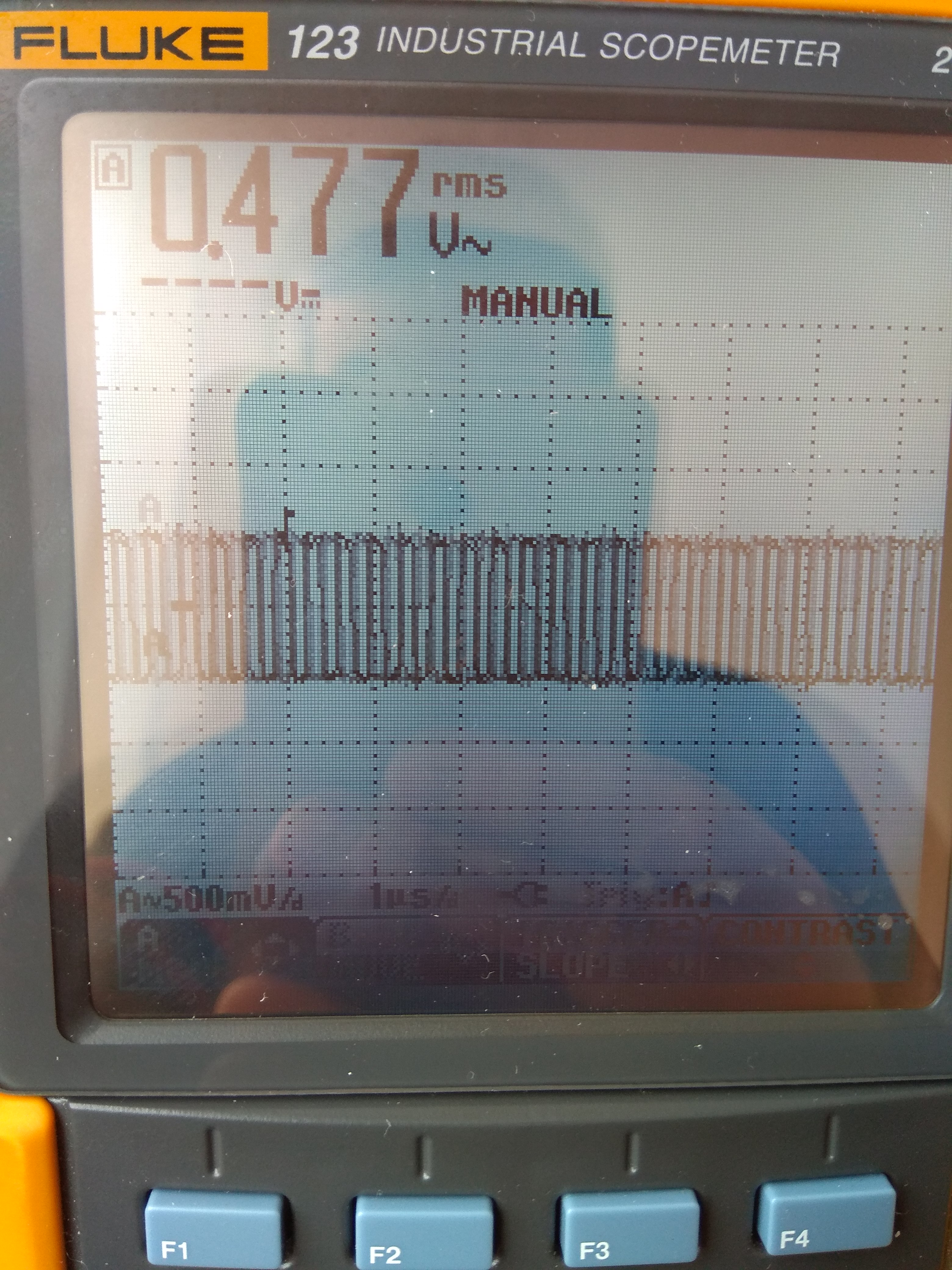

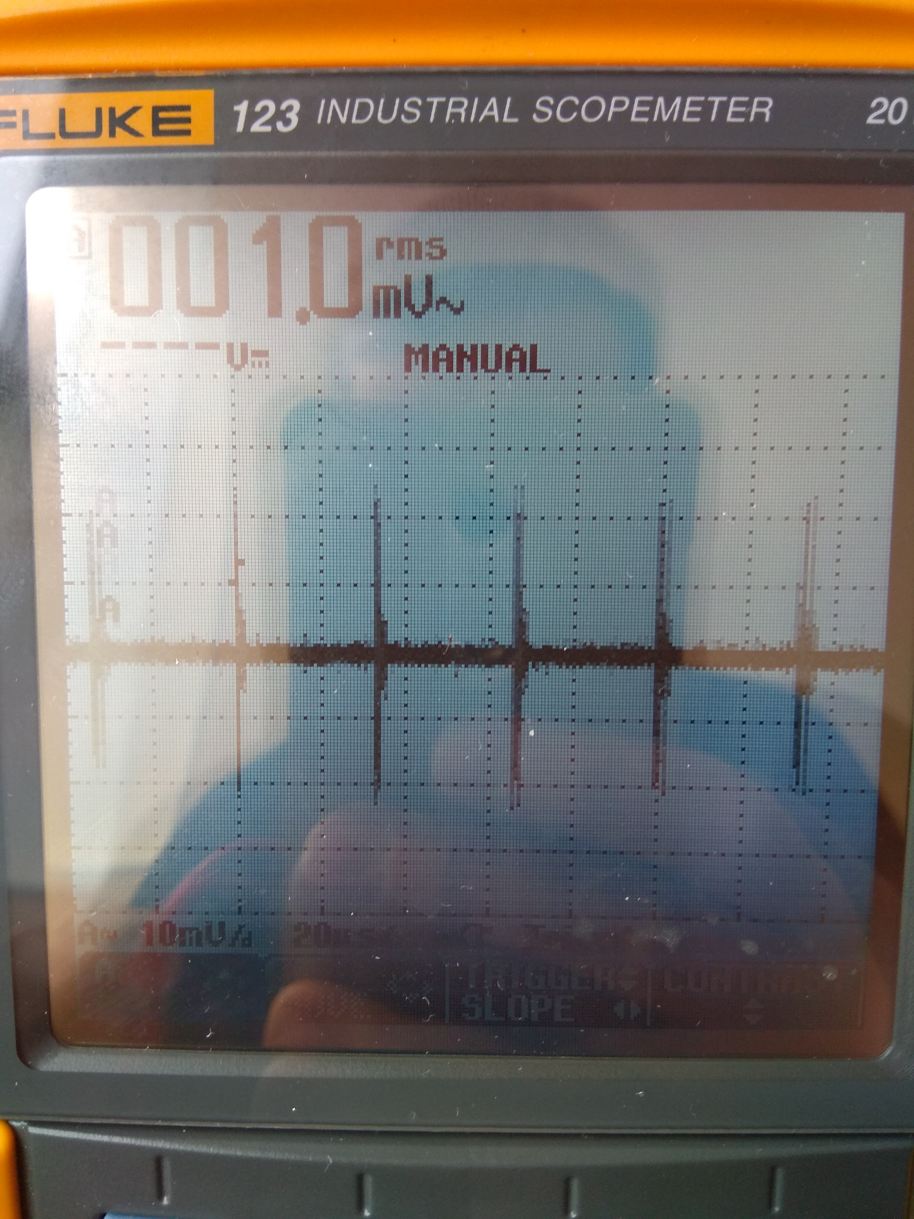

    Сегодня посмотрел осциллографом. На 40 ноге вообще ничего нет.
    На 12 и 35 сигнал хороший.
    Похоже все таки проблема не программная...
    На первой картинке размах 3 В, как и должно быть, а на третьей всего 1 В. Это осциллограф так показывает?
    Можно попробовать воспроизвести файл с частотой дискретизации в 11 или 22 кГц, тогда частота битклока будет меньше в 4 или 2 раза.
    В выводе звука участвуют три драйвера: wm8804.c, rpi-wm8804-soundcard.c и bcm2835-i2s.c. Первые два работают, а третий нет. Попробуйте посмотреть вывод dmesg на предмет ошибок. Можно попробовать поставить новую систему.
