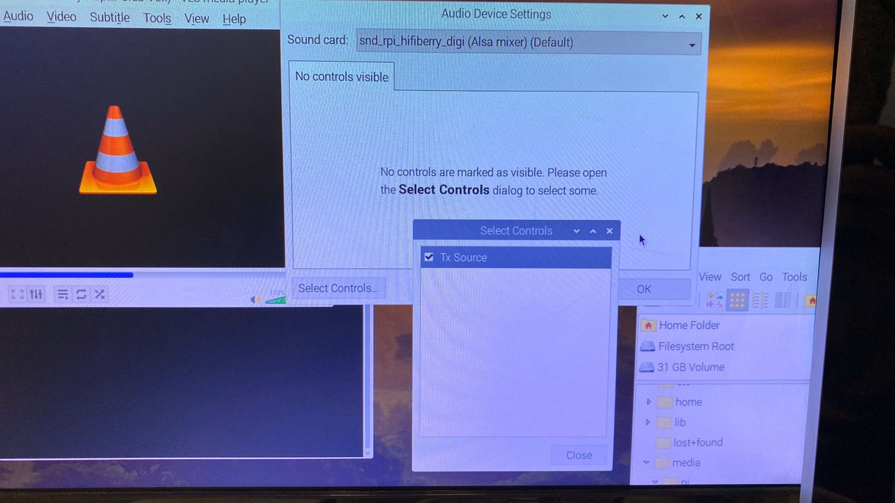

  13. #252
    Новичок Аватар для isander
    25.03.2019
    20
    По умолчанию Re: i2s с Raspberry Pi
    Цитата Сообщение от Chaa Посмотреть сообщение
    Рекомендую делать по этой инструкции:
    https://www.hifiberry.com/docs/softw...-linux-3-18-x/
    Как раз по нему и делал. Поставил последний распбиан, подправил config.txt, карта определилась. Запустил VLC, появились устройства. Потыкал каждое, воспроизведение запускается на всех устройствах, кроме одного, на звуковую карту сигнал по прежнему не приходит
Название:	2020-01-24 14.15.50.jpg
    В настройках аудио нашел только одну опцию для выбора - TX Source
Название:	photo_2020-01-24 14.15.58.jpeg
    После её активации появились такие настройки:
Название:	photo_2020-01-24 14.16.23.jpeg
  14. #253
    Частый гость Аватар для Chaa
    23.08.2006
    Курган
    316
    Очень рекомендую проверять воспроизведение с помощью aplay, как писал ранее.
    В VLC совершенно не понятно, что там происходит за кадром.
    А вот aplay точно выведет сообщение про таймаут, если не поступает клок.
