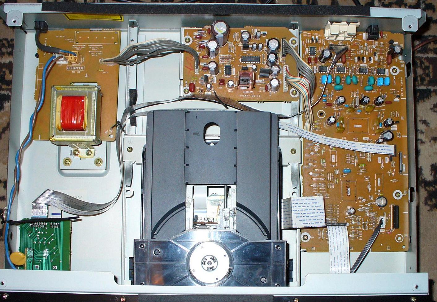

Тема: Помогите подключить цап к Sony CDP-X202ES
    14.01.2005
    542
    По умолчанию Помогите подключить цап к Sony CDP-X202ES
    Цап тот же что и здесь.https://forum.vegalab.ru/showthread.php?t=5823
    Фотки проигрывателя прицепил.
    [ADDED=Charlez]1143222138[/ADDED]
    Еще

    Ты бы хоть схему прикрепил!... На чем она созданна?,был на работе бы подсказал!
    С уважением Дмитрий.

    Поскольку кварц стоит возле ЦАП CXD2562, то, вероятно, тактируется родная схема от него. Соответственно, вместо кварца можно подключить выход MCLK дополнительного ЦАП. Далее, сигналы LRCK, BCLK, DATA следует снимать со входов ЦФ CXD2567, соответственно, нужны даташиты на эти микросхемы.
    30.12.2005
    221
    По умолчанию Re: Помогите подключить цап к Sony CDP-X202ES
    Там похоже есть еще один кварц синий рядом с IC327 сервопроц
    или контроллер управления которая, на ней видны цифры ..45..
    может это сервопроц cxd2545. Хотя может этот кварц, если это кварц, тактует только контроллер управления, а не сервопроц.
    А CXD2562 это фильтр с ЦАПом вместе в одном флаконе Если мне не изменяет память.

    Совершенно верно, это ЦФ + Цап. Про серву посмотрю в понедельник
    Если там серва проц, то какой то особенный... к нему подключена память LH5160

    Несмотря на то, что CXD2562 - это ЦФ + ЦАП, сигнал на неё идёт с CXD2567, и эта CXD2567 - явно не сервопроцессор, стало-быть, всё же фильтр, и сигнал нужно брать до неё. Но можно и после попробовать, может, понравится.
    Да учитывая небольшое количество микросхем, там сервопроц похоже объединен с управлением дисплея, клавы и т.п. А память, судя по наличию батарейки используется для сониного фирменного
    файла пользователя, сервопроцу она явна ни к чему, там своя
    должна быть внутри.
    Вполне может быть, что тут реализована соневская фича -дополнительный фильтр с переключаемыми коэффициентами VC
    Эээ, меня это не радует, смысл что я брал то этот проигрыватель?
    Собственно брал его, потому что в техниксе 480 тоже все в одном чипе.

    Charlez, А что ты хотел, спрашивать надо было перед покупкой... Знаешь, скупой платит дважды!!!
    А там на самом деле, помоему проца управляющего отдельного нет. Он содержится в в той микрухе, которая с памятью работает. Скорее всего эта микруха выполняет и функции серво и другие основные функции.
    В Техниксе 480 управление отдельно.
    А то, что взял Соню - это правильно, т.к. есть подозрение, что плоское звучание Техникса - это из за транспорта.
    Лично мне интересно, как будет звучать эта Соня вместе с ЦАПом.
    Да, получается не лучший вариант, может там под транспортом плата еще есть?

    Dmitry Korneev, Соню я взял за достаточно дорого как потом выяснилось, 5500р. Просто других хороших предложений небыло.
    ZugDuk, Вот теперь и мне очень интересно как эта сонька будет играть с цапом...
    OlegN, В соньке плата под транспортом? Вроде не особо видно, я сегодня вечером буду все обсматривать, получше сфотаю, и перепишу все микросхемы.

    я думаю не все так плохо , должна быть там еще плата
    транспорта, все драйверы, усилители, серво, управление
    запихнуть в одну микросхему при практически нулевой обвязке - это слишком, тогда так не делали.
    [ADDED=OlegN]1143280728[/ADDED]
    кстати на фотках ее (плату) слегка видно, так что сервопроц
    там

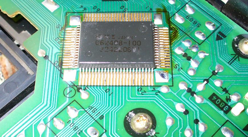

    Добрался до платки под транспортом, скажу - не легко было, дофига винтиков пришлось открутить...
    Похоже что там и есть серво. Еще сфотал микруху с передней панели и альпс.
    2515- это серва
    45 нога lrck
    46 data
    47 bck
    сигналы брать удобнее после шлейфа, они подписаны кстати со стороны шлейфа на транспорте

    Начал.
    bck - не нашел, и от 47 ноги никакая дорожка не идет...
    mclk нашел на плате рядом с серво, можно значит кварц и не убирать?
    lrck и data припаял.
    Да ну...
    А это что?
    О, точно, спасибо. Просто дорожка под микрухой шла...
    Где землю брать?
