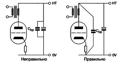

    Кстати, почему на лампобароне советуют: "Избегайте ошибки припайки шунтирующего
    С шунт напрямую к ножкам С1 это неправильно. Ниже на рис. Изображен правильный монтаж." http://lampobaron.spb.ru/?page_id=129
    Я всегда считал, что именно к выводам электролита должен быть припаян шунт, чтобы избежать протекание паразитного тока через электролит.

    Это про картинку из науч-поп книжки? Она правильная.

    По умолчанию Re: Каков реальный уровень пульсаций на выходе кенотрона 5Ц4С или 5Ц3С?
    Потому что должны же они там хоть что-то более менее правдивой написать, а то будет совсем уж....
    Считай и дальше, это тведь твое дело что считать
    А в данном случае ток через электролит мало кого волнует, это не SMPS, тут он мизерный.
