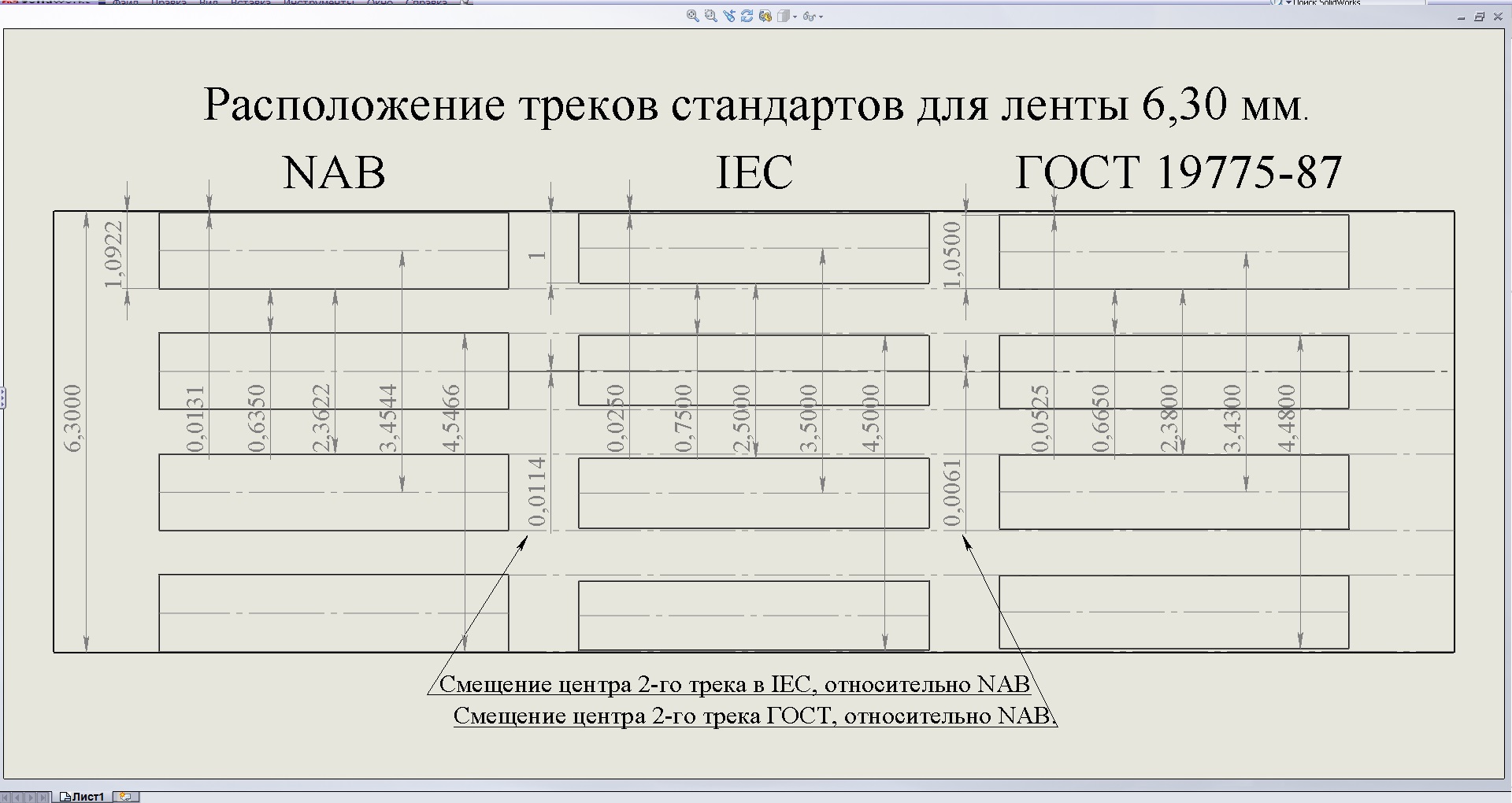

    Расположение треков на ленте и вычисление размеров, для установки головок по высоте, для формата четвертьдюймового 4-х дорожечного стерео (1/4" 4 tracks stereo).
    Вводная:
    Сначала я думал, что подобно тому как я сделал в кассетном формате - соберу,
    сведу и выложу на общее благо, и будет "счастье".
    Но после некоторого времени я понял, что же именно может получится из букв "П", "О", "А", "Ж". Точнее понял, что в стандарте, на просторах пост-СССР, творится не просто бардак, а завуалированный бардак.
    Как выставлять головки относительно края ленты?
    Где-то рекомендуют ставить ЛК вровень с краем, а кое-где с зазором в 0.1 мм.
    Без зазора вообще - это не нормальная рекомендация! Между краем ленты и ЛК ГЗ
    обязательно д.б. зазор, для решения проблемы движения ленты по канавке изношенной головки. Правильный подход - на расстоянии от края, но вопрос: на каком, в моё случае? Головки-то разные!
    Ответ на вопрос: "- ...для ленты какой ширины, 6.25 или 6.30 мм?", обычно двоякий.
    "- Берите для 6.25 - типа, не ошибётесь. В книгах 6.25, но можно и для 6.3!"
    Долой совковые подходы - сколько вешать в граммах? Оптические средства измерения теперь стали вполне доступны массам. У многих есть приличные зарубежные катушечники и пользоваться устаревшими инструкциями, просто моветон. Пришлось потратить значительное количество времени для изучения вопроса.
    Для определения размера "своего" зазора, нужно сначала определить ширину ленты, выбрать стандарт расположения треков и узнать геометрию головки.

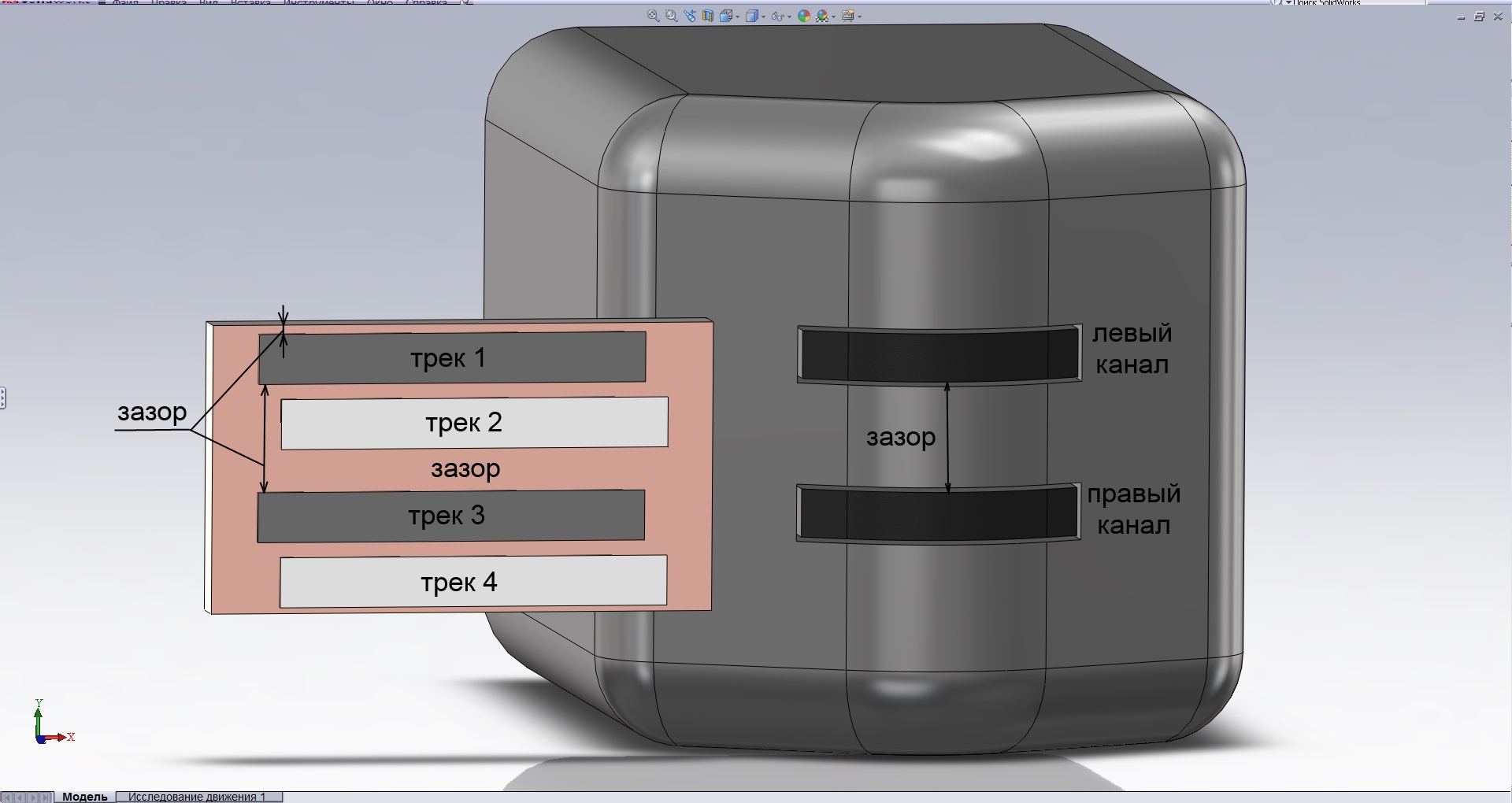

    Для текущего поста определюсь с терминами во избежании дальнейшей путаницы:
    1) трек - след от головки записи на ленте,
    2) канал - поле головки (рассматриваем рабочую "плоскость"), оставляющее трек как след,
    3) зазор - расстояние между двух соседних треков, каналов или искомое расстояние от края ленты до ЛК головки (к зазору сердечника, текущий временный термин, отношения не имеет).

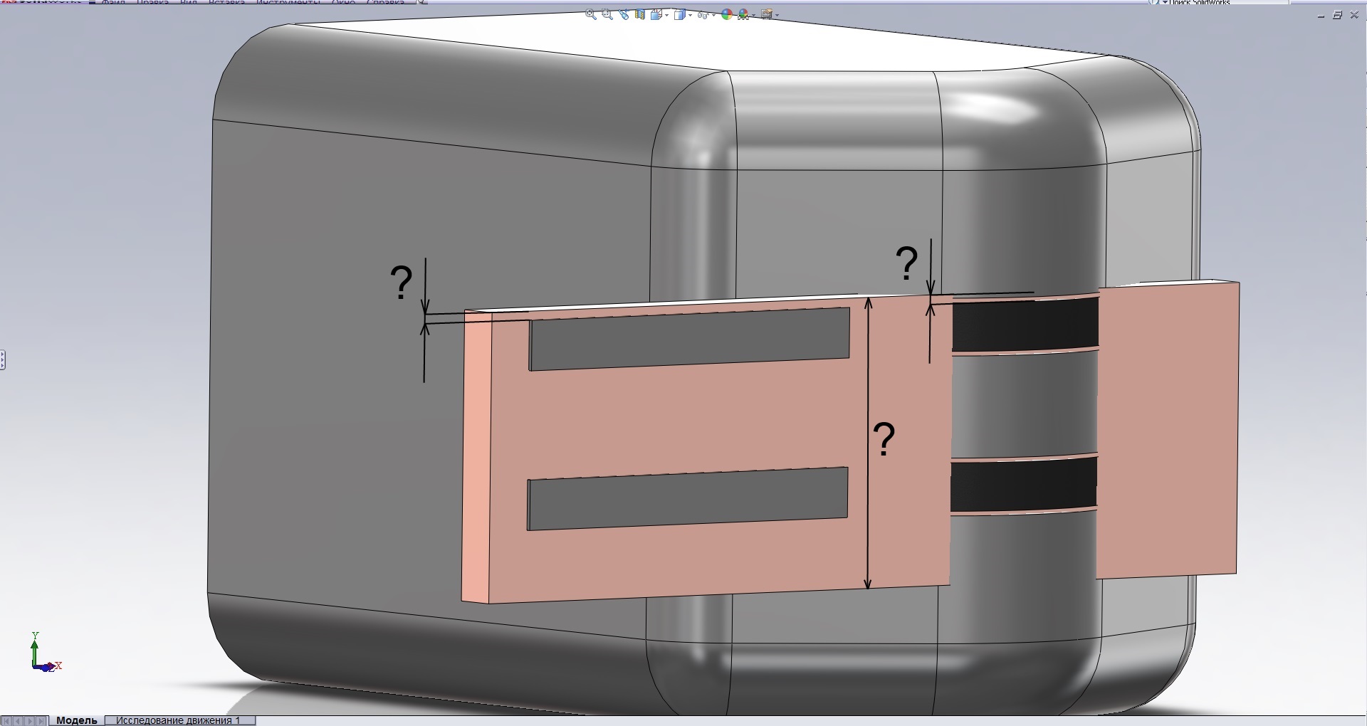

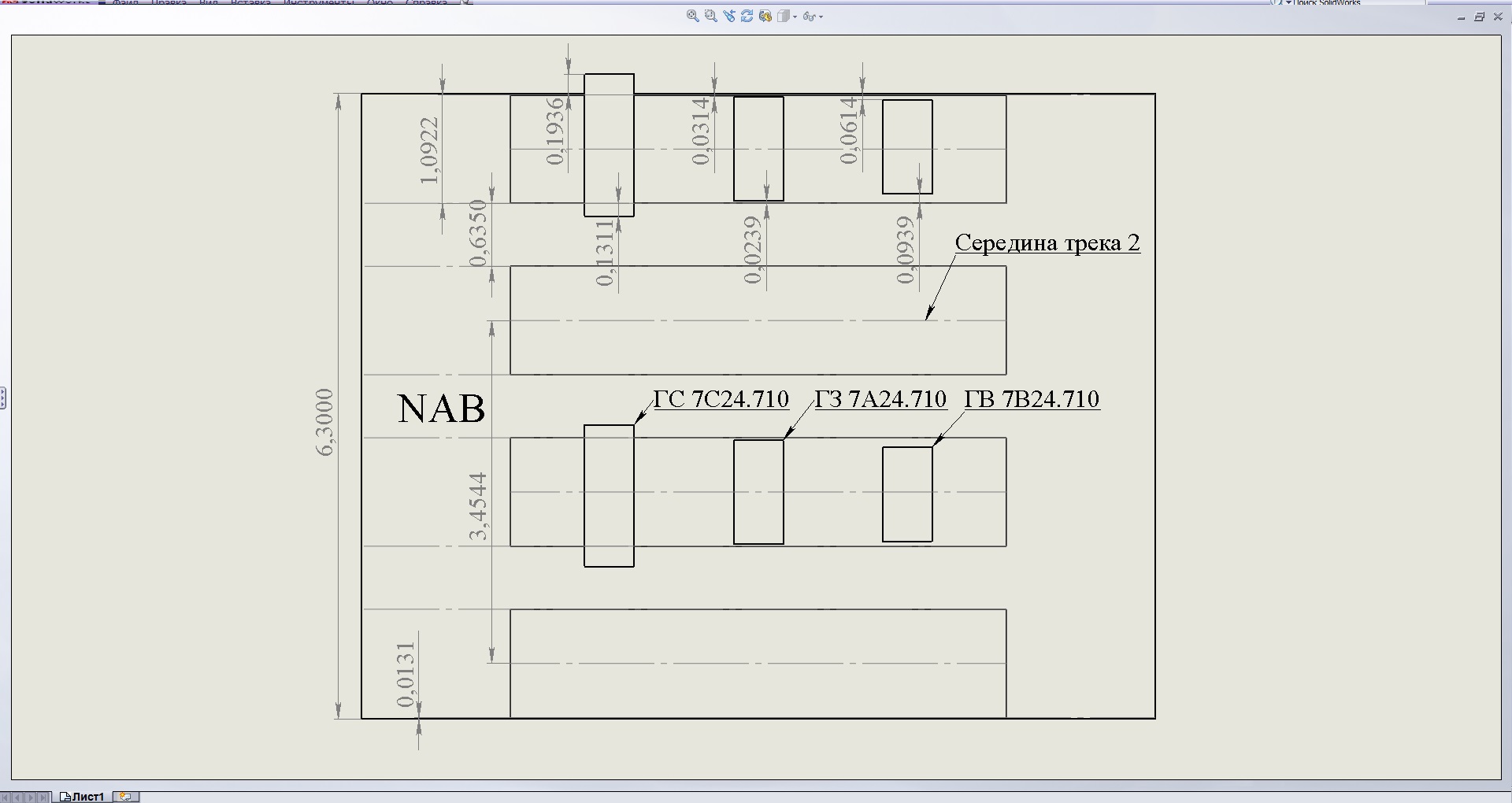

    Задача:
    - найти размер зазора от края ленты до левого канала, для любой головки, для выбранного стандарта и ширины ленты.

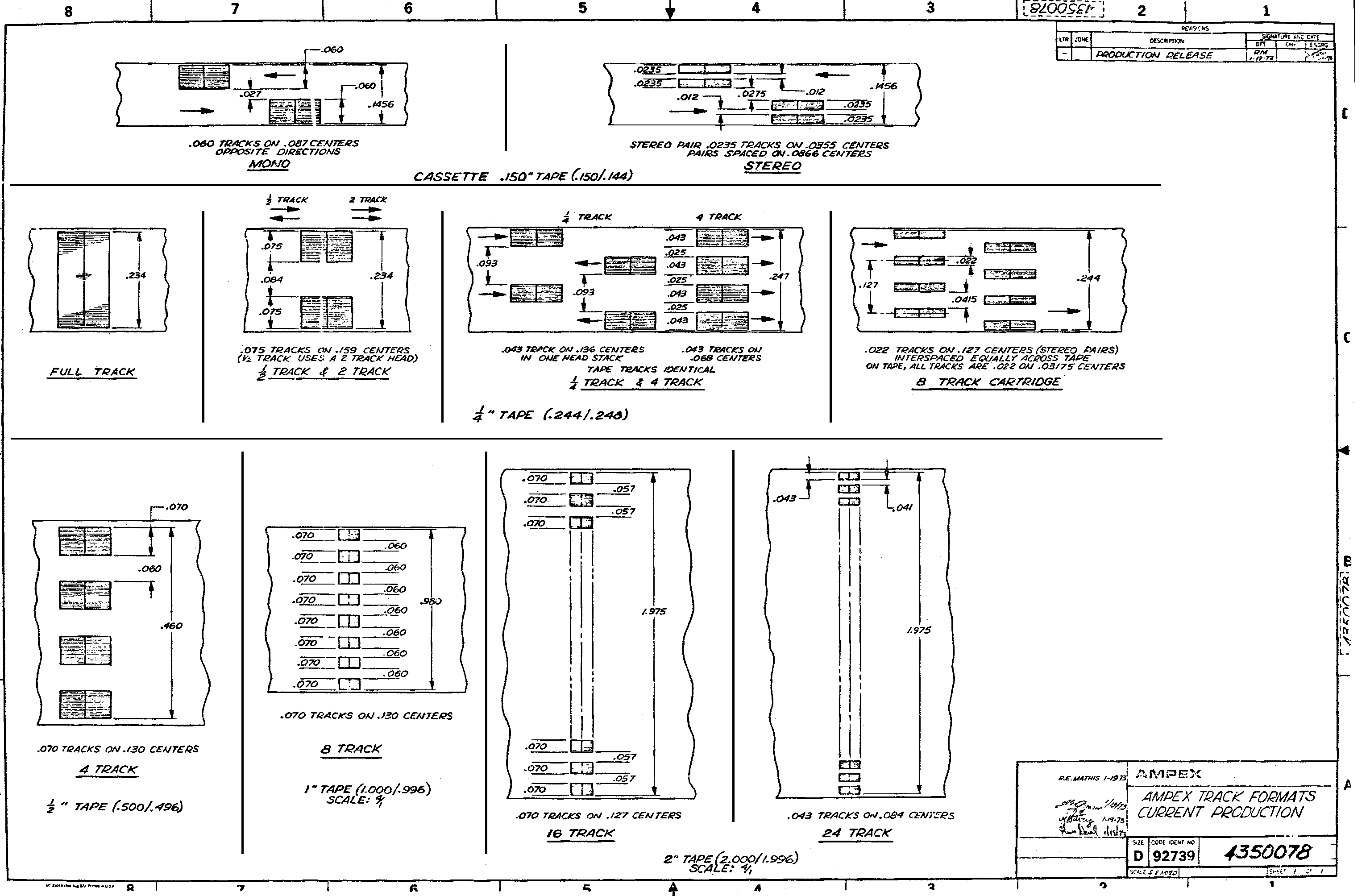

    После просмотра разных стандартов логично прийти к выводу, что вероятно существует негласное соглашение - во всех стандартах, не зависимо от количества треков, расстояние между ними всегда одинаковое, если это особо не оговорено.
    Здесь есть ссылка на картинку 16 vs 24. И ещё:
Название:	Рис 3(Ampex tape heads layout).gif
    Т.о. можно минимизировать влияние каналов на соседние треки или наоборот.

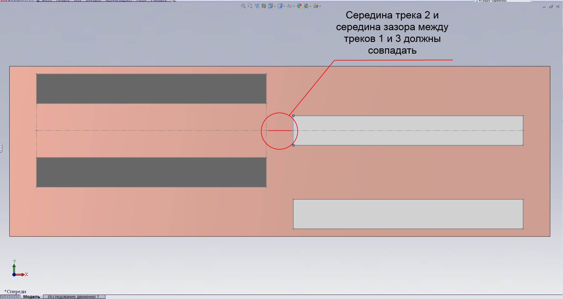

    Для четырёхдорожечного стерео получается, что середина 2-го трека совпадает с серединой зазора 1-го и 3-го каналов.

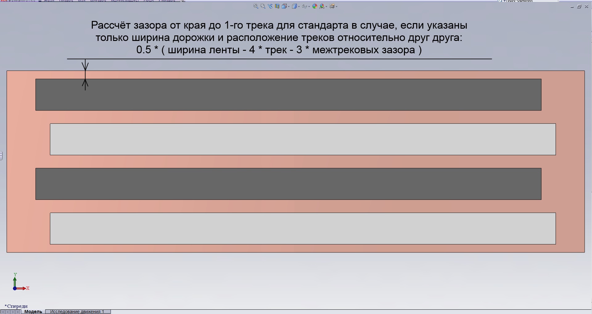

    Тогда, после получения суммы треков и зазоров можно рассчитать расстояние от края до первого трека для ширины ленты (естественно, если это расстояние не указано).
    Считаем: 0.5 * ( ширина ленты - 4 * трек - 3 * зазор ).

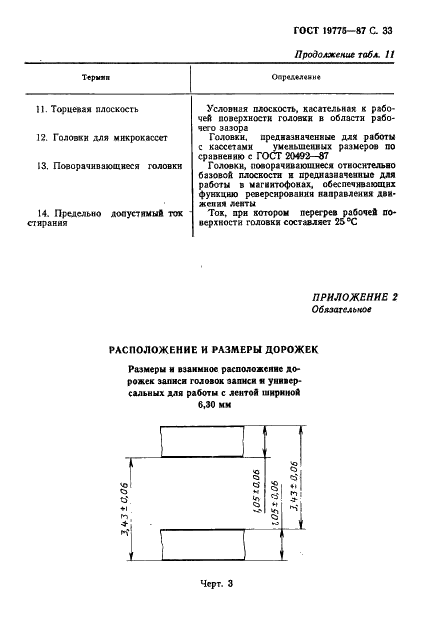

    NAB, Ampex, Nortronics - определяют размер трека равным 0.043 дюйма или 1,0922 мм (округляем до 1.09), IEC - равным 1.00 мм.
    ГОСТ-ы - заявляют трек в 1.05 мм, что выглядит странно, хотя 6А24.710 по паспорту
    имеет размер канала как раз равным 1.05 мм.
    А теперь представим,что нам надо поставить ГЗ 6А24.710. При этом нам советуют выровнять край ЛК ГЗ с краем ленты или на расстоянии от края 0.1 мм (0.12 мм как в "ГОСТ 24863-87"), а ГВ уже стоит по NAB. Тогда получаем:

    IEC1 - (0.75+1)*2 = 3.50 мм или 0.13779 дюйма (округляем до 0.138),
    ГОСТ 19775-87 - 3.43 мм (при этом у ГЗ 6А24.710 = 3.46 мм),
    ГОСТ 24863-87 - 3.36 мм (3.48-(заявленный max от края = 0.12 мм)).

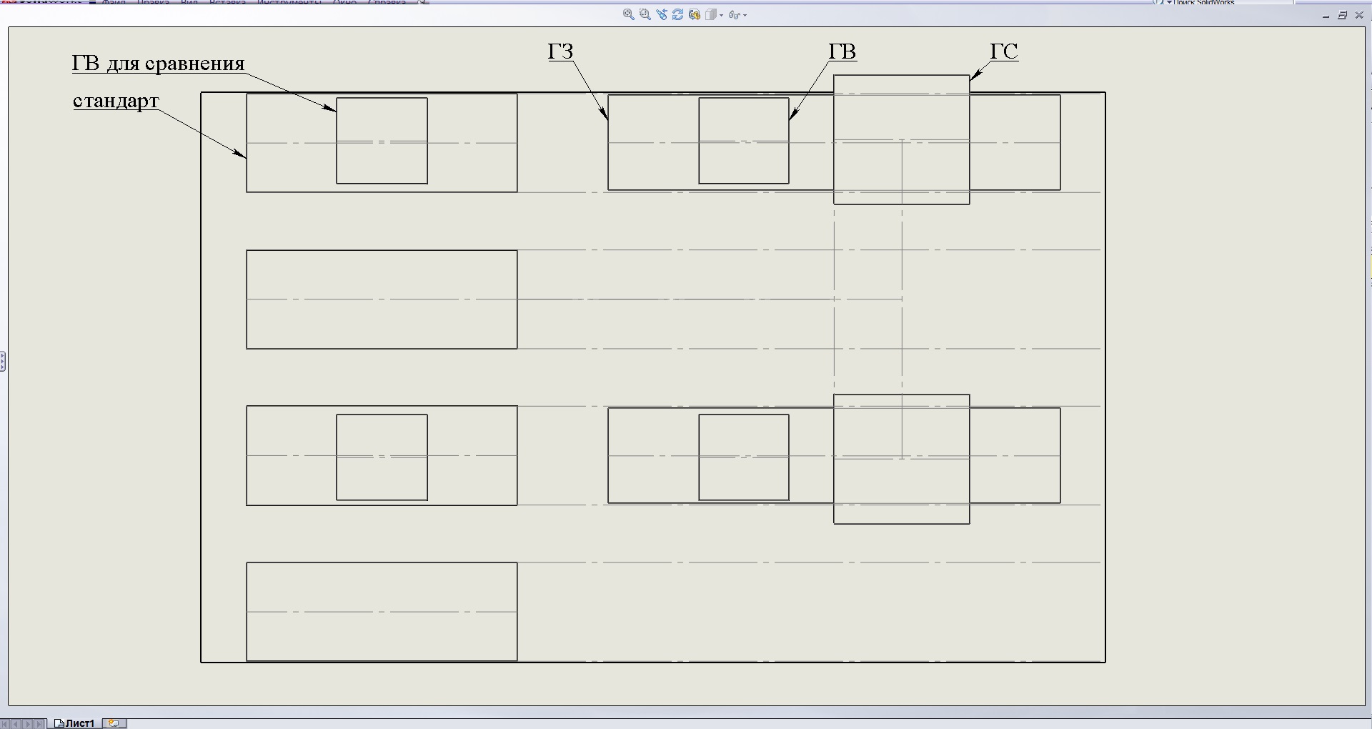

    Для набора должна получится примерно следующая картина:
    Надо как-то головки совместить со стандартом и совмещать каналы с треками желательно с максимальной точностью. Для этого желательно иметь настроечную ленту, что не всем легко доступно. Да и "подойдёт ли такая лента вашей головке?", тот ещё вопрос. Как вариант решения проблемы м.б. использован визуальный способ, с применением карбонильного железа. Но без опорного размера от края будет невозможно установить головку по высоте.

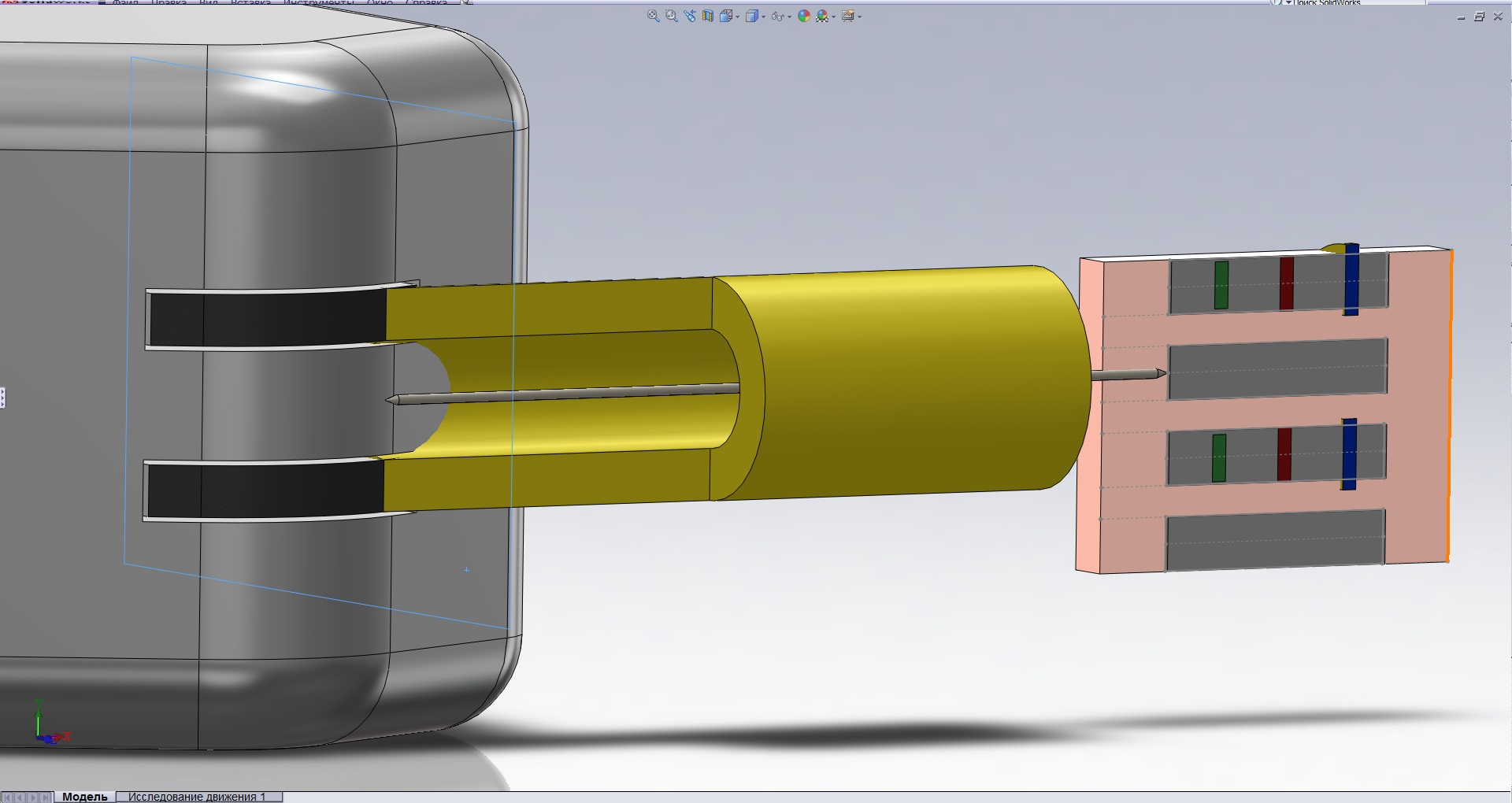

    О предлагаемом "трубном" методе сопряжения головок со стандартами:
    Т.к. ясно, что размеры между середин каналов и их треков могут не совпадать, то лучший способ их совмещения может заключаться в том, что бы рассчитать середину зазора каналов головки и совместить её с серединой 2-го трека стандарта. После можем рассчитать размер зазора от края ленты до ЛК головки, для выбранного стандарта. Для упрощения понимания, можно представить каналы как трубу в разрезе. Нас интересует её центральная ось.
    При таком способе, оба канала будут равноудалены от оси, представляющей собой ориентир для совмещения. Т.о. можно будет обеспечить равное влияние треков на каждый из каналов свой канал, для конкретного случая. Иначе говоря, для разного диаметра и толщины стенки трубы (представляющей собой геометрию головки) будет обеспечено лучшее совмещение с треками выбранного стандарта.

    Зазор от края для ленты 6.30 мм по стандарту NAB, для головки:
    6А24.710 равен 0,0314 мм,
    6В24.710 равен 0,0614 мм,
    6С24.710 равен -0,1936 мм (т.е. край вылезает за край ленты).
