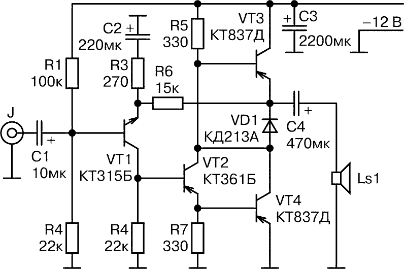

    По умолчанию усилитель на квазикомплементарных транзисторах класса А
    как он в работе, кто делал усилитель подобный этому?

    Смысл рассматривать отсутствует. Если хочется подобного, то есть ветка про JLH. Приведенная схема нерабочая.

    Цитата Сообщение от mktm Посмотреть сообщение
    класса А
    Переключательный режим выходного каскада уже превратился в режим А? Сильно, однако.....
    Это известная схема Джона Линсли-Худа, 1969 года
    Только если весьма отдалённо.

    Цитата Сообщение от Aspen Посмотреть сообщение
    Полярность подачи питания особенно правильная
    Полярность питания относительно земли, тогда она указана правильно, а вот полярность конденсаторов С1 и С3 должна быть наоборот.

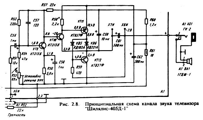

    По умолчанию Re: усилитель на квазикомплементарных транзисторах класса А
    Это и не Худ и не класс А.
    Хотя, можно обозвать каким-нибудь "экономичным А", поскольку с отсечкой работает только верхний транзистор.
    Похожая схема ВК применялась в советских переносных телевизорах.
    Играет очень неплохо.
    Вот отличная схема УНЧ - всё продумано, очень грамотная и простая. Эту вполне можно и обсудить.
    Похожая схема ВК
    Схожесть только в количестве применённых транзисторов, суть схемы разные по топологии. Схему из первого поста я первым делом промоделировал, благо она простая - там лажа полная, как и предполагалось.

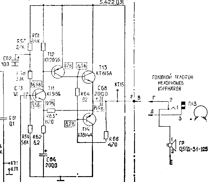

    "в юности видел" худную схему с компл. вых. каскадом.
    М.б. рассмотрим тут все 4-х транзисторные на 12в и выберем лучшую?
    По этой схеме: R66 - это вольтдобавка такая?
    В версии Ю406 смещение R64 увеличено до 120 ом, а в эмиттеры поставлено по 1 ом.
    Вы что серьёзно думали, что кто-то из присутствующих на этом форуме будет заниматься такими дурацкими схемами? Что, сегодня проблема купить комплементарные пары? Да и даже, если бы схема была рабочей, то Вас не насторожили такие очевидные ляпсусы, как 470 мкФ на выходе, делитель 100к\22к на входе (и это при 12 В питания, и вообще не понятно, почему не поровну), работа верхнего транзистора в классе С?
    Да - совместно с С68 и ГР.

    Да не надо, мелькнуло и исчезло. Стёр. Теперь очень интересно узнать про Ш405 - такое включение фильтрующего С59 чем лучше по ср. просто на землю?

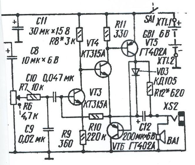

    на 6В пойдет?
    Похожая схема усилителя была в ВРЛ №106 стр. 7 - приемник А.Захарова.
    Собственно сама схема усилителя:
    Из описания VT5 работает в режиме класса АВ, VT6 в режиме класса В (даже ближе к С).
    ЗЫ. Когда-то давным-давно этот приемник я собрал .
    Все познаётся в сравнении.

    В Захарове представляет интерес описание работы VD3. Но там, где у него стоит тупой проводник К5-Б6, в Ш405 вставлен второй диод (см. #8).
    Конденсатор С59 не фильтрующий. Это тоже вольтдобавка - следящее динамическое питание первого усилительного каскада на VT9.
