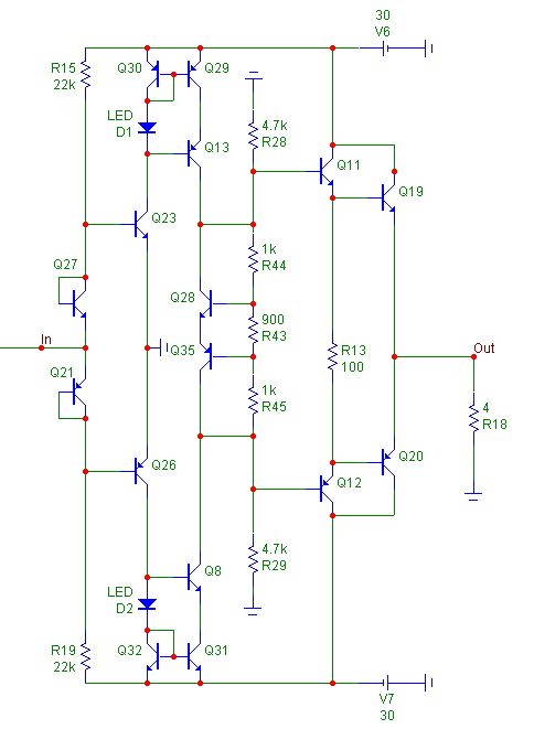

    Вот схема, хоть и изврат, но играет хорошо. Одна небольшая проблема - на выходе постоянка около 350 мВ. Цепочка R20C3 по моему разумению, должна это дело гасить, но делает это не сильно(без нее 1.2 В). Что можно сделать с этим. Структура усилителя должна остаться такой же.

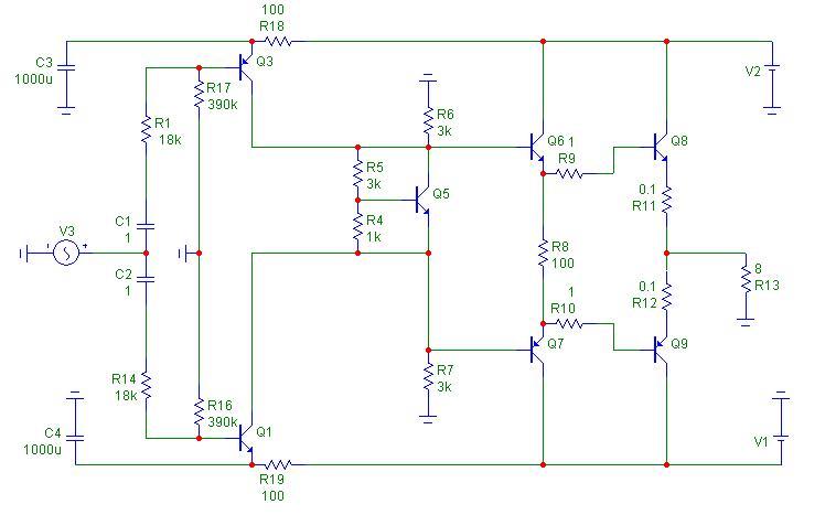

    Мне больше нравится вариант типа этого.
    Номиналы примерные, еще не оптимизировал. Входная цепь определяет ток ОЭ, каскодное токовое зеркало - тоже ОЭ без ООС.

    А это кстати не попадает под борьбу с ООС? А то было фраза только ОЭ...
    Подпадает , но в основном дело не в этом. У Вашей схемы низкое входное сопротивление и высокие искажения входного каскада, если ООС не охватывать. У меня же токовое управление(в схеме в начале ветки - частично токовое, но можно сделать и полностью токовое), и на вход транзистора попадает очень малая амплитуда сигнала, к тому же выраженная в токовой форме(потому и шум большой). А какой Кг у вашей схемы?

    Нет, есть только эти. Но можно ведь и некомплементарный выход сделать, если предвыходные оставить.
    [ADDED=Olegyurich]1143705395[/ADDED]
    Вот новый вариант:
    Искажения снижены в 2 раза, теперь на мощности 10 Вт 1кГц-0.4%, 20кГц-0.7%, значительно расширена полоса воспроизводимых частот - до 200 кГц, шумы также несколько снижены.
    Последний раз редактировалось Olegyurich; 30.03.2006 в 11:56.

    По умолчанию Re: УМЗЧ с УН без ООС
    Ну я специально убрал входные повторители, заменив их на диоды-транзисторы , но наверное не важно, два или три каскада повторителей, так что можно входное повысить.

    Вот новый вариант
    Здесь смещение током базы?
    Ну так можно резисторы в базы поставить?
    Аватар для Olegyurich
    17.01.2005
    5,300
    Я попробовал вариант с токовым зеркалом, но проблема в том что, у него какой входной ток, такой и выходной, а уменя ток усиливается в бету раз. В случае с зеркалом, надо либо входной повторитель(а это местная ООС), либо делать зеркало с неединичным к-том отражения, т.е. параллелить кучу транзисторов.
    Здесь токовое управление, т.е. задается ток базы покоя, а не напряжение на базе.

  10. #49
    мифолог Аватар для anli
    06.11.2004
    4,807
    Что-то мне так кажется, что, в связи с токовым управлением УН, получается очень хорошо в смысле тепловых искажений УН (точнее, их минимизации) Олег, новый вариант звучит супернее? Или пока только нарисовал?

    Пока только нарисовал, вечером попытаюсь собрать. Будем надеяться, что улучшение в теории даст улучшение на практике.

    Olegyurich, а какие токи в каскадах?
    Ток УН - 10-12 мА.
    Ток предвыхода - около 15 ма, хотя наверное я его увеличу с учетом использования КТ819 до 50-100 мА.
    Ток покоя выходных транзисторов 300 мА.

    • Тип файла: rar AMP3.rar (5.1 Кб, Просмотров: 329)

    Питание +-20 В. Входные транзисторы BD139/140.
    У меня вообще вот что получается, входные транзисторы мощные - с ними стабильнее режимы, хотя ниже входное сопротивление.
    У меня тоже с мощными получается немного лучше линейность.

    постоянка на выходе - 83 мкВ
    Это в симуляторе - в реале будет хуже.
    Надо R5 поделить на 2 резистора и середину заземлить.
