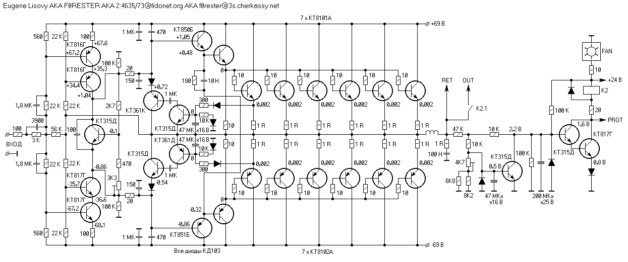

    Вот схема, хоть и изврат, но играет хорошо. Одна небольшая проблема - на выходе постоянка около 350 мВ. Цепочка R20C3 по моему разумению, должна это дело гасить, но делает это не сильно(без нее 1.2 В). Что можно сделать с этим. Структура усилителя должна остаться такой же.

    Андрей, я попробовал просимулировать с резистором - получается хуже, т.е. без резистора смещение 130 мВ, с резистором 800 мВ.

    Так смысл в том, что с резистором можно настроить ноль на выходе. Быстрее попробовать в железе
    А какой примерно Ку получился?

    Олег, ещё поразглагольствую. Тут, собственно, разговор о двух целях:
    1. Привязать постоянку к земле предлагаемым резистором параллельно C3, таким образом получив возможность эту постоянку регулировать,
    2. Поглядывать за постоянкой на выходе с помощью ОООС по постоянному току.
    Тут получается противоречие. Чтобы привязать к земле, резистор параллельно C3 должен быть, в несколько раз меньше, чем резисторы в вертикали (33K). С другой стороны, сигнал ООС по постоянке натыкается на два делителя: первый, это R20 и новый резистор, второй - это R23/R3. Чтобы ОООС по постоянке действовала, сигнал с выхода не должен "делиться" слишком сильно, так как Ку не бесконечен. Похоже, величину нового резистора 1K я приуменьшил. Вероятно, около 3-10K будет ближе к теме.

    Посмотри здесь https://www.vegalab.ru/content/view/15/52/ рис.1, в тваем случае возможно нужно просто подобрать R3 либо R4

    Это другой случай: есть гальваническая связь с источником сигнала, который, предполагается, относительно земли своим сигналом снабжает.

    В такой схеме наличие постоянного напряжения - это нормальное явление. Слишком велик температурный дрейф. а самый главный недостаток - очень мал коэффициент подавления помех и пульсаций в цепях питания. Лучше не связываться.

    Олег, если не напрягает шум, то и фиг с ним. Один из моментов, которые влияют на шум - это то, что на входе сигнал делишь в аж в шесть раз (R22/R3 и R21/R4).
    Даже больше на самом деле, если учесть входное сопротивление транзисторов. Естественно отсюда и шум, транзисторы то не сильно шумящие.

    С другой стороны получается интересная штука: управление транзисторами УН получается не по напряжению, а, частично, по току. Может, в этом для звука что-то есть
