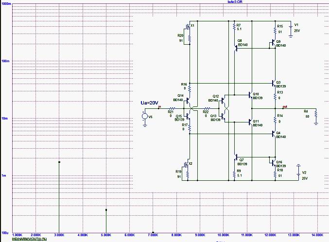

  10. #1109
    Ветеран
    Аватар для Prophetmaster
    23.08.2005
    3,590
    По умолчанию Re: Проект Prophetmaster Tierra - моноблоки 50 Вт в классе А
    Так много? Надо дальше уменьшать
    Интересное кино, даже симметричное, чего от Вас ожидал меньше всего Сейчас попробую забить в Мультисим и посмотреть, что это за зверь

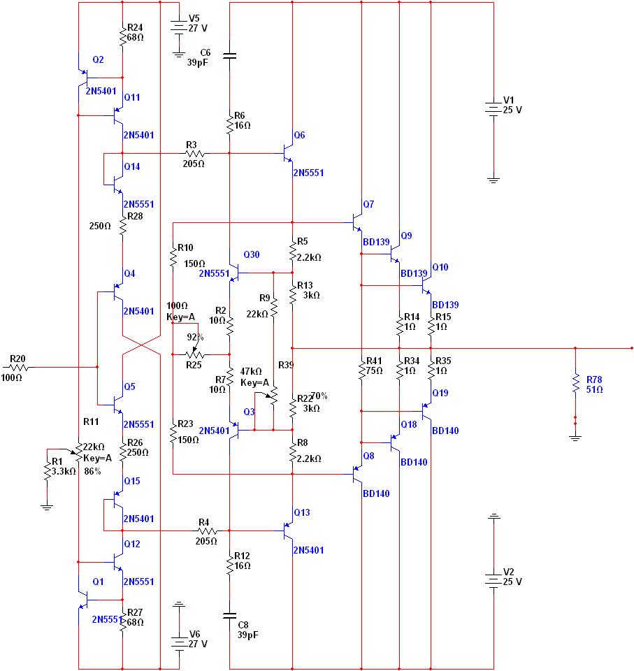

  12. #1111
    Ветеран
    23.08.2005
    3,590
    А чего-то у меня это не впечатляюще в Мультисиме работает. Что за полевики нужно ставить? Я пробовал несколько вариантов - не фурычит, а с источниками тока на БТ, как в моей схеме, получается вот что:
    Работает довольно неплохо, но намного хуже выложенного мной выше, даже если нагружать его на 100 Ом. Неужели источники тока на полевиках дадут большую разницу или я токи в каскадах выбрал неправильно? На картинке входная амплитуда 5.6 В, а при 20 Вольтах Кг = 0.012% на 20 кГц.
    В чем косяк моей модели? Модель для Мультисим во вложении.
    Последний раз редактировалось Prophetmaster; 02.06.2014 в 16:37.
  13. #1112
    21.01.2004
    Ижевск
    3,551
    Так это не для слушать, а для смотреть
    Извиняюсь, не заметил, что полевики не обозначил. Это модель BSS129, (кстати, реально очень хорошо работают в ИТ).
    Увеличение искажений, увы, из-за ненулевого выходного сопротивления источника сигнала.
    Последний раз редактировалось Semigor; 02.06.2014 в 17:02.
  14. #1113
    Ветеран
    23.08.2005
    3,590
    Это модель BSS129/
    Вставил BSS129, привел в полное соответствие с Вашей картинкой - Кг = 0.014% при 20 В на 20 кГц Это при том, что в Мультисиме очень удачные модели BD139\BD140. Если убрать резисторы по 51 Ом на входе и соединить напрямую, как на Вашей схеме, то Кг становится 0.06%.
    Что не так, интересно?
    Еще, мне несовсем понятна идея данного буфера: тут как-будто два параллельных повторителя соединены параллельно, но с разными типами источников тока - зачем это нужно?
    Последний раз редактировалось Prophetmaster; 02.06.2014 в 17:21.

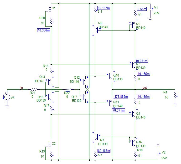

  15. #1114
    21.01.2004
    Ижевск
    3,551
    Наверное модели разные.
  16. #1115
    03.01.2005
    Евродупло
    3,877
    ...написал ведь, что это такое)
    Как по мне, так на схемке не хватает деталек, поэтому и результат такой скромный.
    Хай-эндЪ не терпит суеты.

    Еще, мне не совсем понятна идея данного буфера: тут как-будто два параллельных повторителя соединены параллельно, но с разными типами источников тока - зачем это нужно?
    Слаботочный параллельный повторитель Q14, Q16, Q3, Q4 отслеживает разность напряжений между входом и выходом сильноточного повторителя Q14, Q16, Q3, Q4 и пытается ее минимизировать, управляя током ИТ на Q7, Q8.
    Прототип этой схемы использовался в гибридном усилителе:
    Неа. Меня эти идей компенсации в своё время тоже мучали. Даже небольшое сопротивление источника приводит к резкому росту искажений.
    У нас не совпадают искажения и при нулевом выходном сопротивлении источника.
    Теперь понятно Спасибо, Игорь!
    Да, сильно не совпадают. Интересно, а что мой буфер покажет в Микрокапе?
