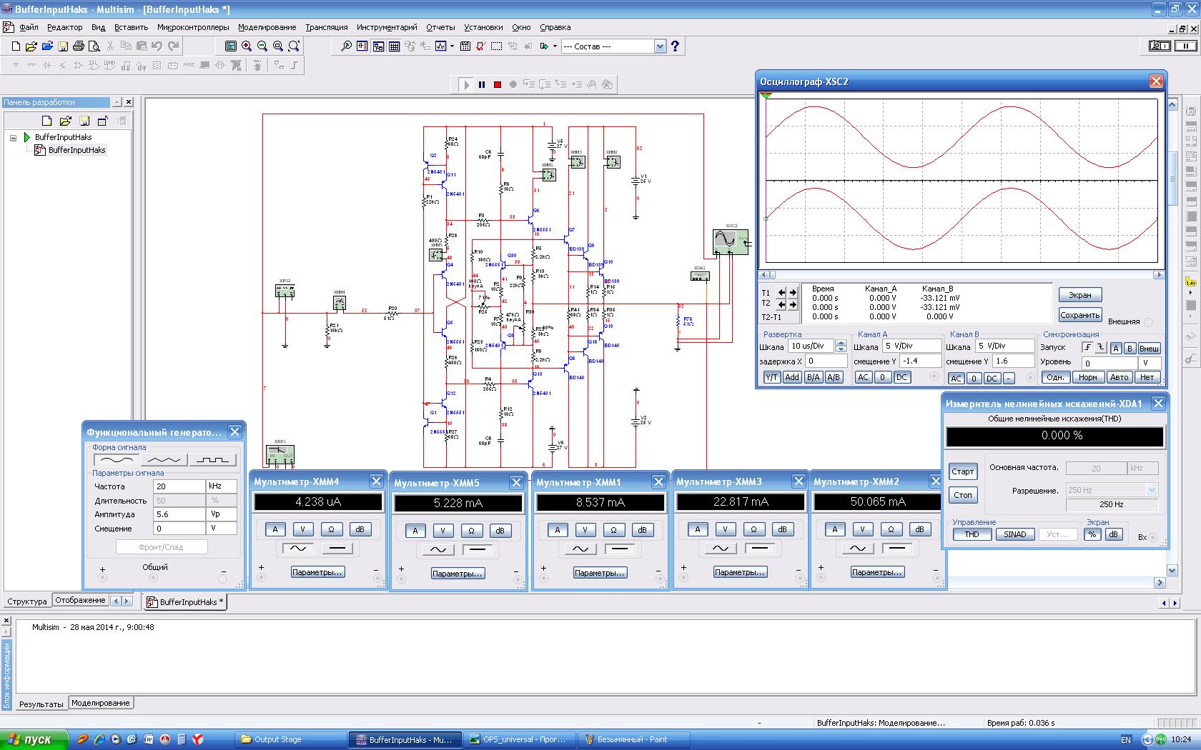

    Вот, один из вариантов:
    Ток покоя около 4 А, в сумме на два плеча. Обратная связь вне звуковой цепи - давно хочу попробовать на звуке такой вариант. ОУ LME49713, модели его нет, поэтому в Мультисиме и на данной схеме AD811. Оконечный каскад потребляет от источника сигнала всего около 1 мА.

    ...Усилитель будет мостовой...
    Если не секрет, почему? Предпосылок вроде не было.

    По умолчанию Re: Проект Prophetmaster Tierra - моноблоки 50 Вт в классе А
    forever_student, предполагаю, что для увеличения амплитуды вых. напряжения.

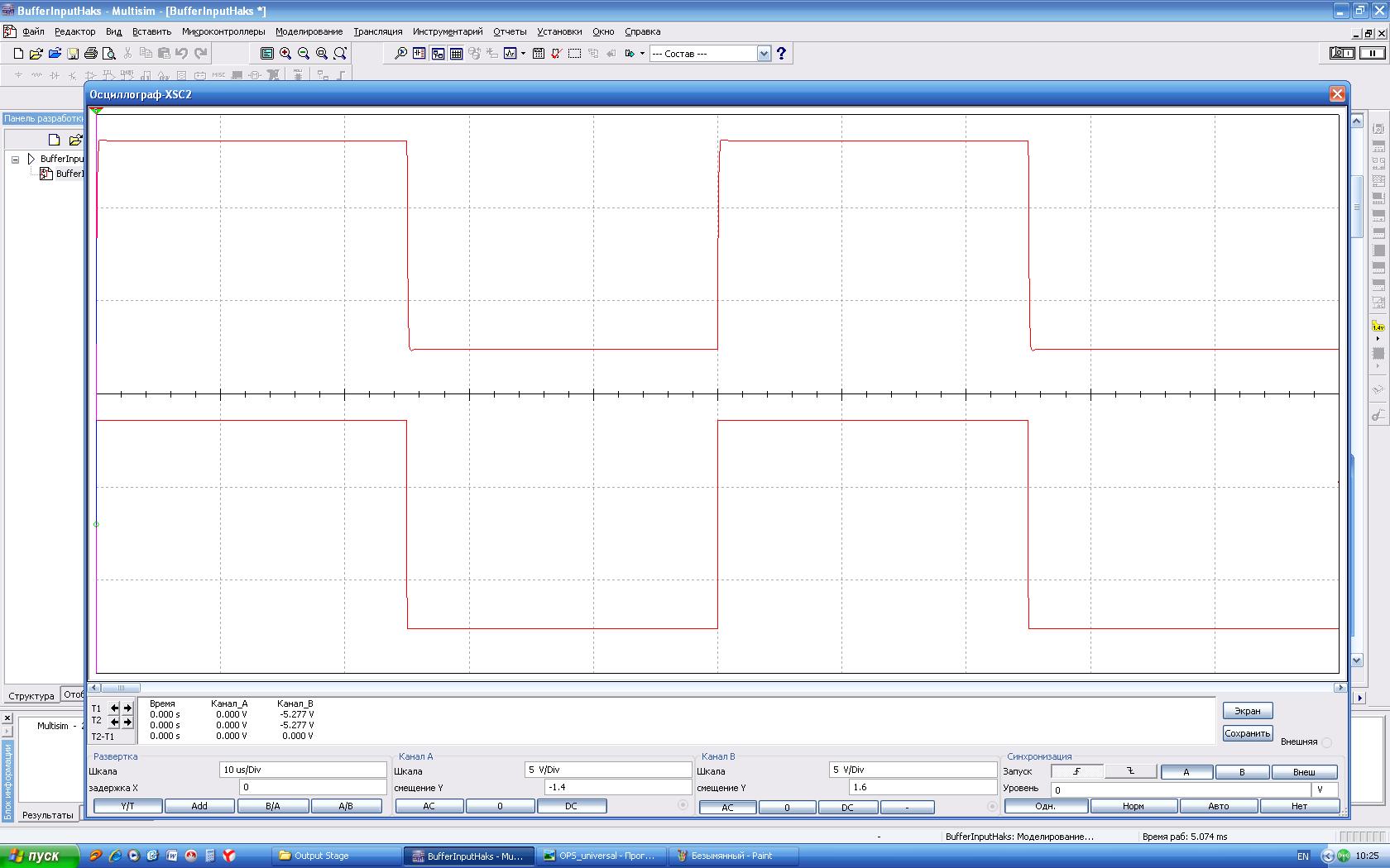

    Prophetmaster, Олег, посмотрел какой ты дифамп выбрал
    1,5 ГГц полносигнальной полосы это что-то. А не получится что гладко было в мультисиме на бумаге, да забыли про овраги?
    Последний раз редактировалось Serg138; 13.05.2014 в 09:46.
    Именно так. Считаю, что это более правильный путь увеличения выходного напряжения, при использовании сверхбыстродействующих ОУ с невысоким напряжением питания, чем плавающее питание или раскачка по шинам питания.
    Почему у меня происходят некоторые "метания" от быстродействующего УМ с ОООС к безООСному УМ с трансформаторным УН и обратно, я поясню: изначально, проект задумывался как более мощный вариант имеющегося УМ на BUF634T, так как логично совершенствовать ту топологию, которая уже зарекомендовала себя очень хорошо. Однако, это достаточно сложно реализовать и результат непредсказуем, а тут еще попался на прослушку УМ Ульянова в исполнении Antecom, который звуком своего трансформаторного УМ мне очень понравился БП достаточно универсальны и позволяют сделать и это и то. Тут и началась внутренняя борьба
    Вчера, наконец, я принял волевое решение делать оконечники с симметричным входом оконечного каскада, то есть, УН расположится в этом же корпусе, но будет соединяться с выходным каскадом коротким симметричным кабелем. Это даст возможность попробовать разные варианты УН и без всяких переделок выходного повторителя - в том числе и трансформаторный УН. Какой звук больше понравится, такой УН и оставлю. При этом, ВК каждого моноблока можно будет использовать как для мостового УМ, так и для стерео усилителя - рядом с симметричным входом ВК установлю два гнезда RCA.
    Не знаю, надо пробовать. Я их заказал вчера в Элитане, цена вопроса 300 руб с копейками за 1 шт. С Ку=1 должен устойчиво работать, по идее, при соответствующем конструктиве.

    Пока получается вот так:
    1. УПТ, ADA4927+LME49713(AD811) + оконечный каскад-двойка на транзисторах средней мощности 2SA1930, 2SC5171 (в схеме использовались имеющиеся модели BD139+BD140). Полоса самого оконечного каскада (до введения ОООС) около 70 МГц (-3дБ) и искажения по симулятору 0.017% на нагрузке 4 Ом. С термостабилизацией проблем быть не должно, учитывая, что все транзисторы оконечного каскада, в том числе и ГСТ, будут размещены на одном теплоотводе.
Название:	MainAmp11 ADA4927.JPG
    2. Входной буфер + трансформаторы Воробьева + тот же оконечный каскад. Полоса ограничена трансформаторами 2 Гц-450 кГц (- 3 дБ), но нет обратной связи. Мультисим, без учета нелинейности трансформатора, показывает суммарный Кг 0.02% на нагрузке 4 Ом и 0.017% на 8 Ом, при амплитуде выходного напряжения 20В.
Название:	MainAmp11 Trans.JPG
    Рассматривается еще и третий вариант оконечного каскада - тройка с корректором Хаксфорда. Но мне не нравится тот факт, что не получается угомонить эту тройку на импульсном сигнале без емкостной коррекции. А с конденсаторами С6 и С8 полоса ВК получается около 3 МГц всего, но искажения на синусе существенно ниже и Кг одинаковый на нагрузке 4 и 8 Ом. Без ООС его еще можно использовать, но внутри петли обратной связи данная конструкция работает в симуляторе намного хуже двойки - подсвистывает. Если меандр с подвозбудами в Мультисиме, то в железе лучше не будет, скорее всего. Какой-то опыт соотношения работы железной и симулированной схемы у меня уже есть.
    Вот, один из вариантов тройки с корректором Хаксфорда:
    В общем, пока ориентируюсь на двойку, но без ОООС можно попробовать и тройку с корректором, если предусмотреть на плате места под дополнительные элементы, как и советует мне А. Петров.

    Пока посоветую лишь очень внимательно подойти к организации драйвера трансформатора - он должен быть очень качественным и достаточно мощным.
    Вот, нарисовал буфер с корректором Хаксфорда, который может стать драйвером трансформатора:
    При напряжении на выходе 5.6 В амплитуды (20 кГц) и на нагрузке 51 Ом Мультисим никаких искажений не регистрирует. При амплитуде на выходе 20 В и прочих равных условиях, Кг тоже очень низкий - 0.004%. Ток покоя буфера около 100 мА, полоса 3,4 МГц (-3 дБ). Меандр 20 кГц прилагаю. Его форма одинаковая и при амплитуде сигнала 5.6 В и при 20 В на выходе.
ID:	210323 Нажмите на изображение для увеличения.
    Пойдет такой в качестве буфера перед трансформатором, учитывая, что импеданс первички на 20 Гц около 70 Ом? Входное сопротивление оконечного каскада будет достаточно высокое и даже если его разделить на 16 (Ктр=4), то оно погоды не сделает в общей нагрузке на драйвер.
    Последний раз редактировалось Prophetmaster; 29.05.2014 в 08:45.
