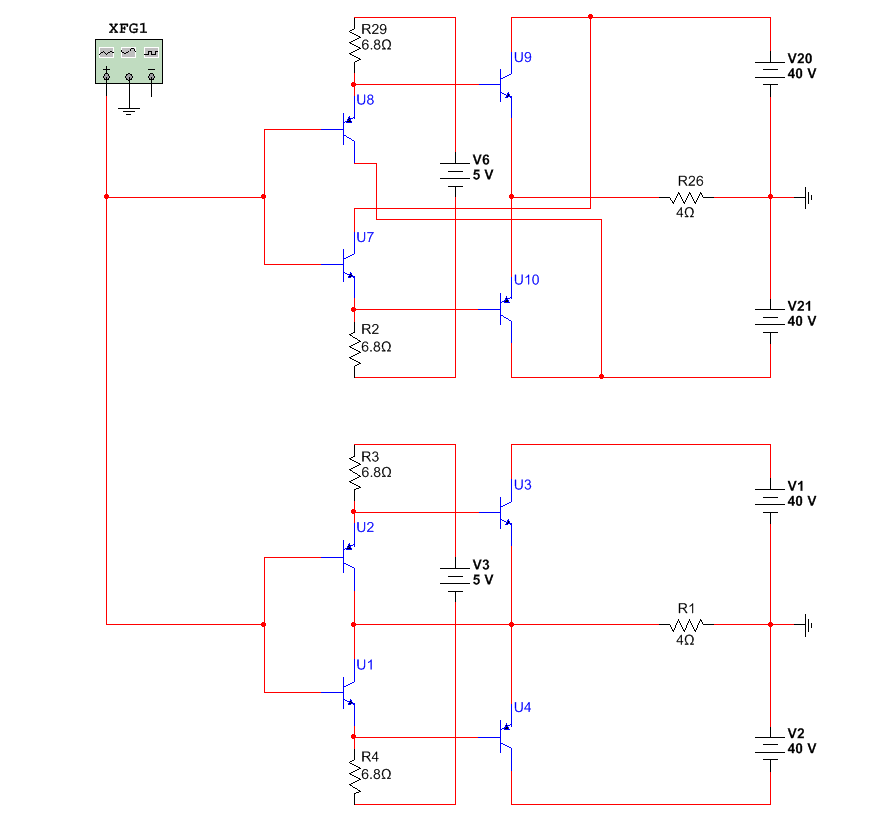

    Еще повысить термостабильность можно, если применить плавающий источник смещения, типа как на картинке.
    В отличие от той же заратустры сия схема более стабильная, да и от одного источника смещения можно раздавать ток смещения через резисторы хоть на сотню-другую параллельных каскадов
    Защита же вообще делается тривиально - вырубаем плавающий источник и схема выключается.
    Намедне итун безосный мучил по такой архитектуре - ток покоя стоит колом, хотя транзисторы там и в пластмасовых корпусах применены (MJE15030/15031).
    Интересный вариант, не приходило в голову такое, но резисторы 6.8 Ом не слишком малы?
