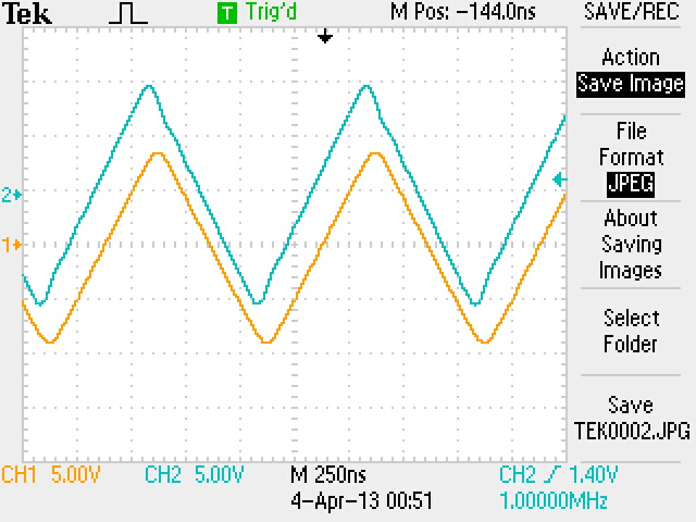

    Чтобы его увидеть на экране аналогового осциллографа - да
    у меня аналоговый, развернуть фронт/спад длительностью несколько нс на весь экран не составляет никакого труда, равно как и переключить синхронизацию rise/fall, а также выставить уровень по которому синхронизироваться.
    что делаю не так?

    Как раз это не верно, если испытательный меандр имеет фронты уже, чем у усилителя, ведь в линейном режиме ООС стремится передать форму входного сигнала, значит все каскады как раз перегрузятся и мы увидим действительную скорость усилителя. Я думаю Агеев имел ввиду что-то другое.
    Скорость она в любом случае не мнимая, но нам интересен усилитель в линейном режиме. Агеев имел ввиду именно это.

    По поводу меандра и скорости нарастания:
    https://forum.vegalab.ru/showthread....l=1#post129867
    Во-первых, предельных скоростей нарастания есть две - первая, "линейная", на непрерывном сигнале (типа синуса) при нормированных искажениях (обычно 0.2%) и максимальная на прямоугольном сигнале, то есть в режиме перегрузки всех каскадов.
    Думаю, очевидно, что для характеризации возможностей высоколинейных усилителей (и УМЗЧ в том числе) актуальна в основном первая величина, тогда как измеряется, как правило, вторая!
    Для усилителей с "классической" схемотехникой (все всегда работает в классе А, кроме выходных транзисторов, могущих переходить в AB) эти две скорости нарастания близки (отличаются максимум вдвое).
    В этой ситуации значение скорости нарастания (вкупе с частотой единичного усиления по петле ООС) может давать определенную информацию о запасе линейности входных каскадов усилителя.
    Но у усилителей (неважно, ОУ это, УМЗЧ или что-то еще), у которых УН и/или входные каскады переходят на крутом фронте в режим AB, при отработке "прямоугольника" работает только одна "половинка" усилительного тракта. То же происходит практически во всех структурах, имитирующих ОУ с токовой ООС. При этом "линейная" скорость нарастания зачастую оказывается на порядок-полтора ниже максимальной, измеряемой на прямоугольнике, гордо указываемой в документации или получаемой при моделировании.
    В результате реальные характеристики таких устройств в отношении линейности на ВЧ оказываются значительно хуже того, что можно предположить, глядя на впечатляющие цифры скорости нарастания - к примеру, явная асимметрия переходного процесса видна не то что на осциллографе, но даже в даташитах.
    Другой пример - хорошо известный "Current-Feedback" УМЗЧ Марка Александера, несмотря на заявленную скорость нарастания порядка 300 В/мкс реально имеет характеристики (и, по ряду оценок, звучание) худшие, чем у усилителя Оталы с гораздо более скромной (но "честной") скоростью нарастания.
    Хорошо, тогда мой вариант проверки, берём крутой меандр, смотрим время фронта у усилителя, потом меандр подаём не напрямую, а через пассивный ФНЧ с частотой, соответствующей полученному времени фронта или немного (если намного, сложно будет оценить) большему, тогда режим будет линейный и опять смотрим время фронта у усилителя, из полученного значения вычесть значение фронта после ФНЧ и это по идее и будет макс. скорость усилителя в линейном режиме. В любом случае, это точнее, чем на синусе.

    Так зачем близко к ограничению по питанию
    Для достоверности и правильности измерения, и уверенности в том, что вплоть до ограничения не возникает перегрузки схемы ни по скорости нарастания, ни по амплитуде, ни по нагрузочной способности ВК по току.
    тест на меандр надо делать при номинальном выходном напряжении, тогда транзисторы будут в линейном режиме
    К вышесказанному.....
    Прикол в перегрузке каскадов по скорости, которую не видно явно на меандре.
    Перегрузка каскадов по скорости всегда сразу видна на осциллограмме.
    Тогда не придумывали бы специальные сигналы для проверки динамической линейности.
    Одно другому не мешает - просто различные измерения и тесты дополняют друг друга, и дают более полную картину характеристик, параметров и возможностей испытуемого объекта.

    По умолчанию Re: Проект Prophetmaster Tierra - моноблоки 50 Вт в классе А
    Скорость нарастания нагляднее всего (и точнее) определять по треугольнику (при этом отключать входной ФНЧ). Как только появляются отличия выхода от входа - тогда и считать. И смело писать потом скорость нарастания не менее ...
  20. #259
    Частый гость Аватар для AME
    08.10.2006
    Челябинск
    128
    Скорость нарастания - абсолютно ненужный параметр. Имеет смысл приведенная к 1 вольту СН (ПСН), но это то же самое, что полоса пропускания, и мерить ее проще в кГц.
    Мужики, про скорость нарастания есть отдельная ветка. Несколько страниц подряд - это перебор, также как и про дроссель в питании.
