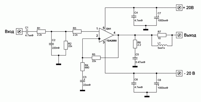

    Кто-нибудь может объяснить мне чайнику для чего нужен резистор R3 в схеме для 2050 от Скифа. Был бы очень благодарен.

    RMX86,
    Вместе с R1 м C2 он образует фильтр высоких частот второго порядка. Чтобы радиопомехи не пролезли на вход и не было возбуда усилителя.
    А разве не нужен еще один кондер после R3 чтобы был 2-й порядок
    На счет R1 и С2 понятно

    RMX86, "кондер после R3" не даст 2-й порядок. А вот 10-15пФ параллельно R5 поставить стоит. И керамику 0,01-0,1uF непосредственно на 3 и 5 ножки припаять
    PS R3 вообще выбросить можно

    Konstantin Kuzmenko, И керамику 0,01-0,1uF непосредственно на 3 и 5 ножки припаять
    Лучше пленку на 1 мкФ на 3 и 5 ножки припаять. А можно и вместе с керамикой 0,01-0,1uF.
    А R3 еще нужен для того, чтобы кондер C2 не висел непосредственно на входах микрухи. В ветке про LM3886 пишут, что они кондера на входах возбуждаются.
    Наверное для порядка надо R3 выкинуть. R1 поставить на 680 Ом (такой же как и R4) для равенства входных токов. А C2 поставить ПЕРЕД R1 с пересчетом номинала.
    Между 3 и 5 ножкой у меня стоит К73-17 0,1мкФ. А вот С4 и С6 я не ставил.
    Вот и я так же думал поэтому вопрос и задал
    Но ведь тогда R1-C2 не будут фильтром нч
    Тогда думаю лучше сначала ставить R1-C2, а за ними C1-R2, R3 выкинуть.
    Я в этом не уверен. Ведь у нас на входе Т-образный фильтр.
    Дело в том, что у ОУ инвертирующий и неинвертирующий входы благодаря ООС имеют как бы одинаковый потенциал, поэтому грубо говоря, для входной цепи этот было бы то же самое, что выпаять с платы микросхему и вместо первой и второй ноги впаять перемычку. И получается уже непонятно какой фильтр. Вообще-то эту идею я нагло содрал у Рода Эллиота , у него было на LM, а мне нужно было на TDA и свой дизайн платы. Так что помидорами прошу кидать только за плату
    Я пробовал и LM, и TDA. Разницы на слух не ощутил, для этого наверное нужна другая акустика. Так что дело вкуса.
