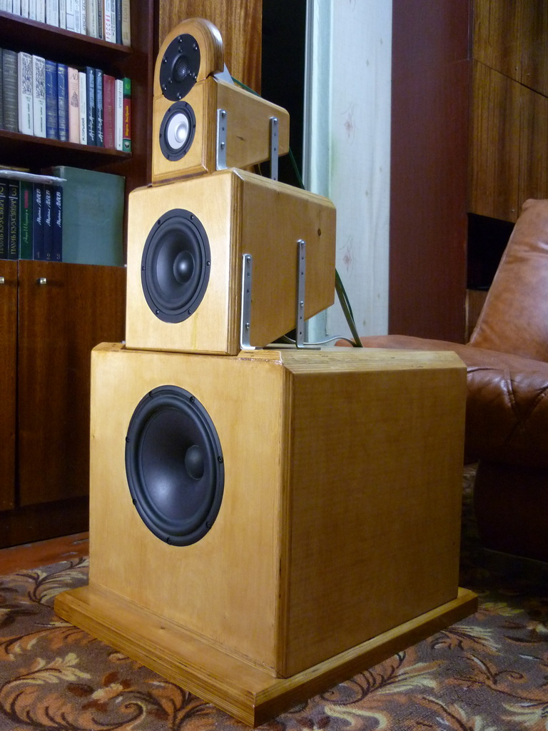

    Этот свой последний, на данный момент, проект я не считаю оптимальным для повторения, просто хотелось поделиться своими мыслями и опытом.
    Начало этой системе было положено еще в 1996 году с покупки одной из модификаций S90 под названием “Союз 50АС-012”. Часть той АС дожила до настоящего времени в виде басовиков 75ГДН-3 8 Ом, которые оказались на удивление удачными, и сильно укрепленного родного ящика, перевернутого вверх ногами.
    СЧ и ВЧ блоки отдельными корпусами были изготовлены году так в 2001-м, цель была улучшить временное согласование сдвигом головок по глубине. Там перебывали разные динамики: в начале родные 20ГДС-3 и 6ГДВ-7; затем пищалки сменились на 10ГДВ-92 Ноэма; потом были куплены ВЧ и СЧ Vifa XT25TG30-04 и 10MD-39-08, проработавшие до последнего времени. Параллельно осваивались современные методы проектирования фильтров, приобреталась нужная измериловка.
    Затем, под влиянием накапливающегося опыта прослушивания разных АС, пришло понимание, что данному набору головок необходимо добавить четвертую полосу. Так были приобретены более года назад удачные мидбасы Wavecor WF182BD04 и вся система была готова примерно в начале этого года.
    Но покой не наступил. Было уже понятно, что СЧ и ВЧ меня совсем не устраивают. После некоторых раздумий остановился на СЧ Eton 3-400/A8/25 MG, которые привлекли своими очень приличными параметрами, в первую очередь Кг, да и хотелось применить жесткий диффузор. Над выбором пищалок в пару к этим серединкам пришлось сильно призадуматься, изучать тесты в журналах, искать чужие мнения. В итоге решился на покупку Scanspeak D3004/664000 с бериллиевым куполом.
    В итоге получился такой проект, который я бы считал рабочим макетом. Тем не менее, несмотря на, мягко говоря, незавершенность внешнего вида, система звучит, и весьма неплохо Нажмите на изображение для увеличения.

    Если бы решился теперь делать АС с нуля, то вернулся бы к монолитной конструкции корпуса. Концепция с раздельными корпусами и временной компенсацией сдвигом их в глубину для меня изжила себя, только создавая интерференционные проблемы от ступенек корпусов. И к тому же, у выбранных середины и пищалки для согласования по фазе фланцы получились расположены в одной плоскости. Ну и на НЧ стоит установить что то достойное современное.
    В архиве привожу файл проекта для LspCAD с текстовыми файлами АФЧХ и ИЧХ. В фильтре применены обычные компоненты, может быть пока: на НЧ К73-16 и остальные Visaton MKP. Частоты раздела получились 200 Гц, 800 Гц и 4 кГц. Они определялись по результатам замеров у каждой головки Кг, CSD, ДН. Из схемы видно, что применяется подавление "накачки" басовика "бескомпромиссным" последовательным RLC контуром. НЧ и нижний СЧ сведены в зоне совместной работы примерно первым порядком и синфазно, так на мой слух получилось лучше по слитности и скорости, несмотря на рост Кг при снижении частоты у Wavecor. Частота раздела нижний СЧ-СЧ осталась прежней после Vifa, лень было менять на Wavecor-е номиналы, да и доплеровские искажения не хотелось повышать для небольшого размера среднечастотника в 3". Для достаточного подавления резонанса мембраны СЧ головки Нажмите на изображение для увеличения.

    Хотя при разработке доминировал сухой инженерный подход, но мой слух в итоге остался доволен.

    Последние изменения конструкции от 10_10_2016, на НЧ ScanSpeak 26W8861T00 Нажмите на изображение для увеличения.

    Наконец, собрал акустику с новыми басовиками. Дальше предстоят новые замеры и новый фильтр.
ID:	276178   Нажмите на изображение для увеличения.
    С уважением, Игорь.

    antiluser, а можно глупый вопрос? Актив не рассматривается в принципе? Можно ведь на нч чего-нибудь не сильно дорогое - но эффективное... с хорошим демпфингом... я про УМЗЧ... или мы не хайЕндЪ делаем? ))
    Дони, не лезь в дебри...(с)
  20. #799
    Аватар для antiluser
    15.06.2008
    Челябинск
    3,069
    По умолчанию Re: Эволюция: от “Союз 50АС-012” до четырехполосной с бериллиевым “Иллюминатором”.
    Alickkk, вопрос не глупый, разумеется Я бы с удовольствием попробовал, была бы такая возможность. Можно было бы от компромисса на нижнем разделе уйти с цифровыми фазолинейными фильтрами. Но можно ли пойти на упрощение полосных усилителей - есть у меня сомнения. На НЧ важна не столько цифра ДФ (после некоторого порога), а линейность при работе на реальную нагрузку, насколько можно судить по своему и чужому опыту. Может когда-нибудь и будет актив.
    С уважением, Игорь.
  21. #800
    лентяй Аватар для Alickkk
    30.12.2006
    Барнаул
    4,369
    ну, на мид(суб) имхо 40-50В/мкс должно хватить...
    читай степень контроля диффузора - а в пассиве его просто быть не может(он конечно есть но савсем плахой однака) из включенной в разрыв индуктивности катушки фильтра на нч ... ну и тип оформления не последнюю роль играет - ЗЯ наиболее требователен к УМ... все конечно ИМХО...
    Последний раз редактировалось Alickkk; 11.10.2016 в 11:03.
