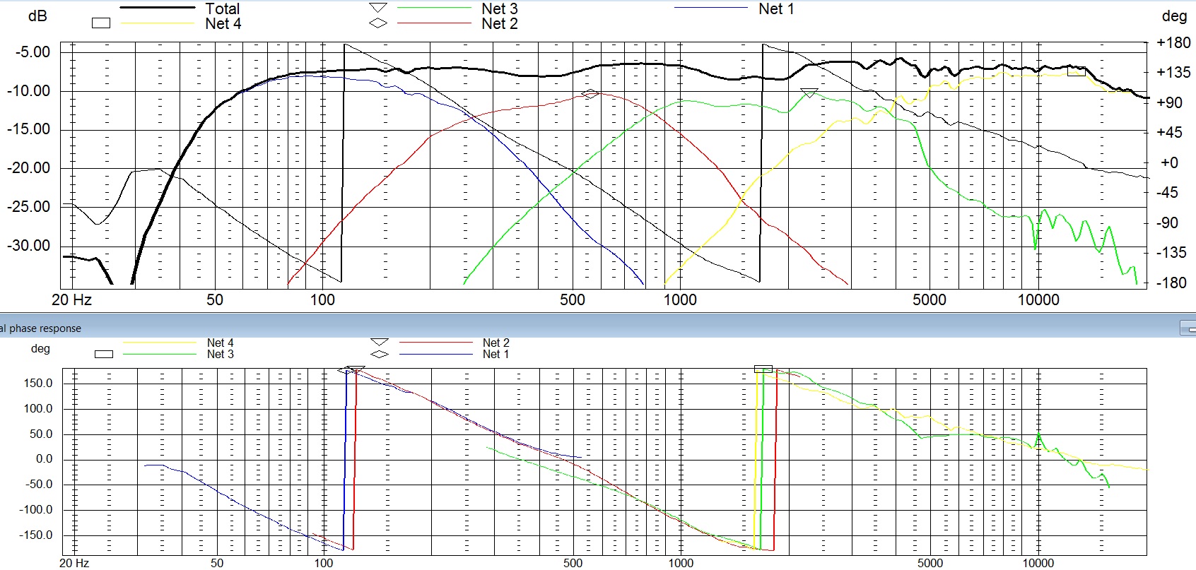

    Поздравляю с проектом!
    Посмотрел файл LSP CAD. Координата dZ не введена, расстояния между динамиками не введены. АЧХ как снималась? Предположу, что на оси с расстояния около 0,7 м. Относительные задержки между динамиками в точке прослушивания равны 0?
    ИМХО можно сделать и измерения лучше и фильтр.
    Я конечно не настаиваю, но можно сделать замер в двухканальном режиме с 1 м для всех динамиков на уровне ВЧ (или на высоте уровня прослушивания, если ВЧ выше), написать сюда все расстояния между динамиками по вертикали относительно точки измерения, скинуть сюда импульсы. Я попробую свою версию симуляции сделать.
    И как по мне странные решения на разделах Саб-НЧ; НЧ-СЧ. Не нужно верить в бред переполюсовки, ГВЗ все равно не будет правильной. Стыковать с разбегами фаз тоже не стоит, хотя могу предположить, что из-за некорректного файла симуляции с подобранными номиналами фильтров, в точке прослушивания получается результат лучше полученного в такой симуляции.
    Извиняюсь за прямую критику, но здесь еще есть над чем поработать.

    Чем это помогает? При правильном сведении такое дело не нужно, особенно в случае когда разность фаз по горизонтали почти не меняется, а здесь именно такой случай.

    Замеры на оси каждой головки с 0,5 м с окном 5 мс плюс пришито ближнее поле снизу. Свожу на бесконечность, не привязываясь к конкретной точке прослушивания. Замеры в Justmls двухканальным методом.
    Я не верю никому Такое разделение НЧ-мидбас было отслушано и после этого отдано ему однозначное предпочтение. Разбег фаз по причине третьего акустического, складывается нормально даже на 800 Гц - длина волны еще большая.
    Там финальный замер качающимся микрофоном сделан, я так думаю
    Проверял, а как же, все совпадает.
    Подтверждаю - у меня с переполюсовкой сшивка медленней. Оно, кстати, и по симулятору видно прекрасно. Это тупо физика, а не, хехе, бред

    По мне стремиться надо вот к такому. Фильтры везде обычные второго порядка. Номиналы выкладывать смысла нету, т.к. я считаю не совсем правильными начальные данные.
    Тупо ГВЗ падает в два раза. Но может и еще причины есть?

    Марлен, у меня АЧХ еще ровнее твоей, вот только незадача - низ у Игоря лучше
    Может и есть, но и ГВЗ - немаловажная вещь
    Мало второго для СЧ - там сильный выброс на изломе диффузора. Про самый низ уже сказал - я проверял, как сейчас звучит лучше.
