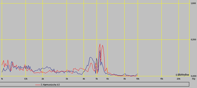

    Попробовал последовательный режектор (2,2 мкФ параллельно L3031). Подбирал в Мультисиме по наибольшему росту выходного импеданса на частотах второй и третьей гармоник. Пока только на слух, но явное улучшение есть. Потом сделаю замеры Кг. Для понимания механизма советую прочесть работу Д. Горшенина в "Радио" 6-8 2013.

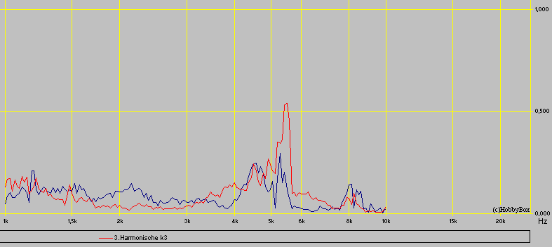

    Вот и замеры: Кг без режектора Нажмите на изображение для увеличения.
Название:	без режектора.PNG
ID:	236066 и с режектором Нажмите на изображение для увеличения.
Название:	с режектором.PNG
ID:	236067 Результаты не такие, как ожидал. Собственно пики гармоник не уменьшились (что говорит о высокой линейности мотора), но снизился общий уровень третьей до 3 кГц. Каждый замер повторил два раза - оба совпадали. Улучшение на слух может быть как от снижения общего уровня 3-ей гармоники, так и уменьшения режектором отдачи на частотах излома диффузора.
    Дальнейший путь мне видится в снижении раздела СЧ-ВЧ до 3-х кГц, дополнительном подавлении выбросов СЧ головки, установки последовательного режектора перед самой головкой. Так же не будет лишним последовательный режектор и для Wavecor.

    По умолчанию Re: Эволюция: от “Союз 50АС-012” до четырехполосной с бериллиевым “Иллюминатором”.
    Да, неплохой эффект. Можешь вклад режектора на АЧХ показать?

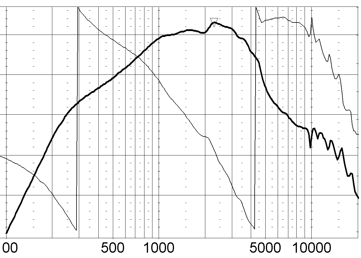

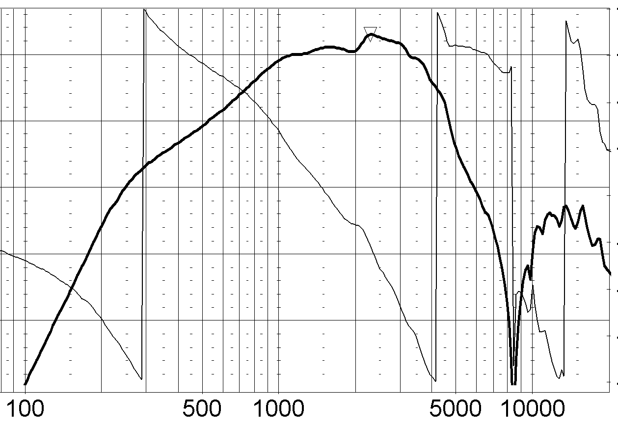

    Вот, правда симуляция: АЧХ без Нажмите на изображение для увеличения.

ID:	236068 и с режектором Нажмите на изображение для увеличения.

    flipper
    Понято
    Когда я бодался с 1456, вообще два вешал. Потом убрал, уж очень вышло сложно, а он все таки НЧ, две катушки не айс.
    У этих режекторов на основной катушке произвольно полосу и глубину особо не выберешь, только и можно, что дырку проколупать.
    Пробовал и параллельный, но толку от него было - возле нуля.

    antiluser, это очень важные и принципиальные замеры.
    Я про это ванговал тут и тут. И ещё кто-то недавно, но не вспомню.
    Смысл такой, если есть резонанс - он портит всё, а не только АЧХ.

    Pitterson, Ну там по сути тот же Eton. Гармошки растут так же оттуда же. Если на свипе слышно что то, значит уровни вообще здоровые. Нужно мерить и выяснять причину.

    flipper, не думаю что в них дело, у с50 +3дБ горбик на 8кГц и резонанс +7дБ аж на 16кГц, 3й порядок- резонанс задавлен минимум на 35дБ, точнее его вообще не видно после фильтра.Причина не в нем.
    фух, у меня от мида его и на -40 на 7к было слышно. Давил до 50ти, ниже нечем. Головки, собаки, прозрачные, слышно все вообще...
    Тут умные люди говорили уже - высокодобротный резонанс долго гаснет и оттого его отчаянно слышно. Маскирующий тон исчез, а оно все звенит и звенит
