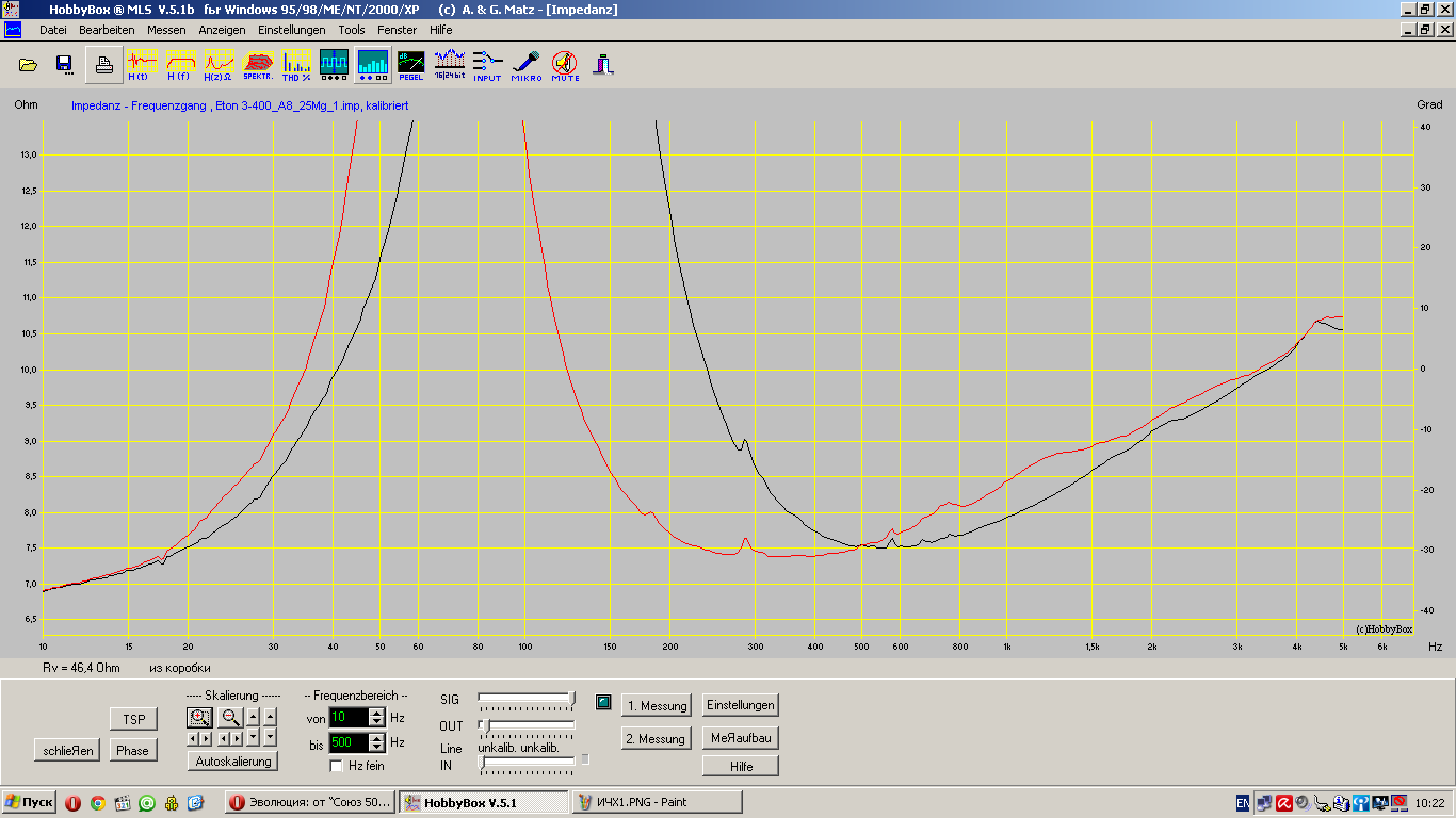

    flipper, импеданс с зумом 10 ohm надо бы глянуть
  4. #283
    flipper
    По умолчанию Re: Эволюция: от “Союз 50АС-012” до четырехполосной с бериллиевым “Иллюминатором”.
    Тычок на 300 - это вероятно прикручен был плоховато

    flipper, вроде норм.

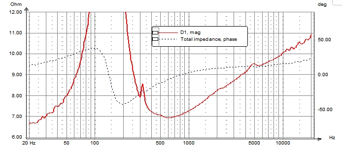

    Все верно, 85 в инфинит бафле, с типичными мидбасами сшивается буквально впритык.
    Я думаю, что там все таки 87, т. е. сходится с даташитом. Но у меня у басовиков около 89 дБ чувствительность, поэтому вытягивал СЧ за счет провала импеданса.
    Вот мои замеры импеданса
    С уважением, Игорь.
