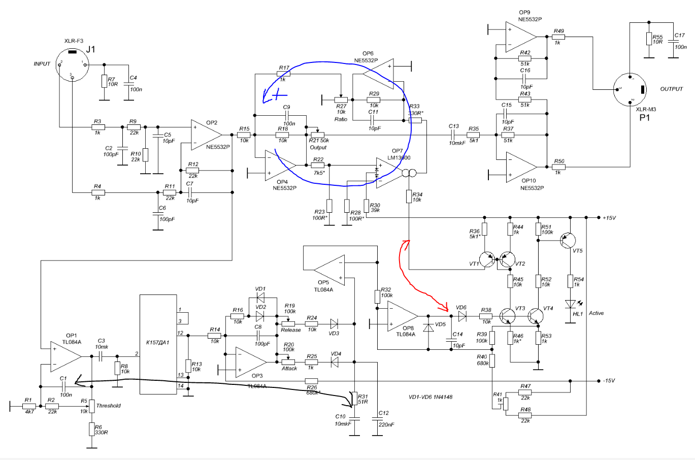

    Жить будет ???

    По моему получилась ПОС, синяя стрелка.
    Наверно можно как-то проще в этом месте - красная стрелка.
    Чёрная стрелка - не будет ли колебаний, два места со сдвигом фазы, но это имхо.

    С синей стрелкой согласен, Алексей. Действительно, разогнался, проглядел. Сигнал надо подавать на инв. вход ЛМ13600, а не на неинв. вход, тогда с фазой всё Ок и ПОС превращается в управляемую ООС, что и надо.
    По поводу красной стрелки - ЛМ13600 управляется относительно минуса питания и управляется она током, так что никак (((
    Номинал С1 следует читать как 10пФ, не пометил.
    По поводу чёрной стрелки - канал управления включен ДО VCA, т.е. петли нет.

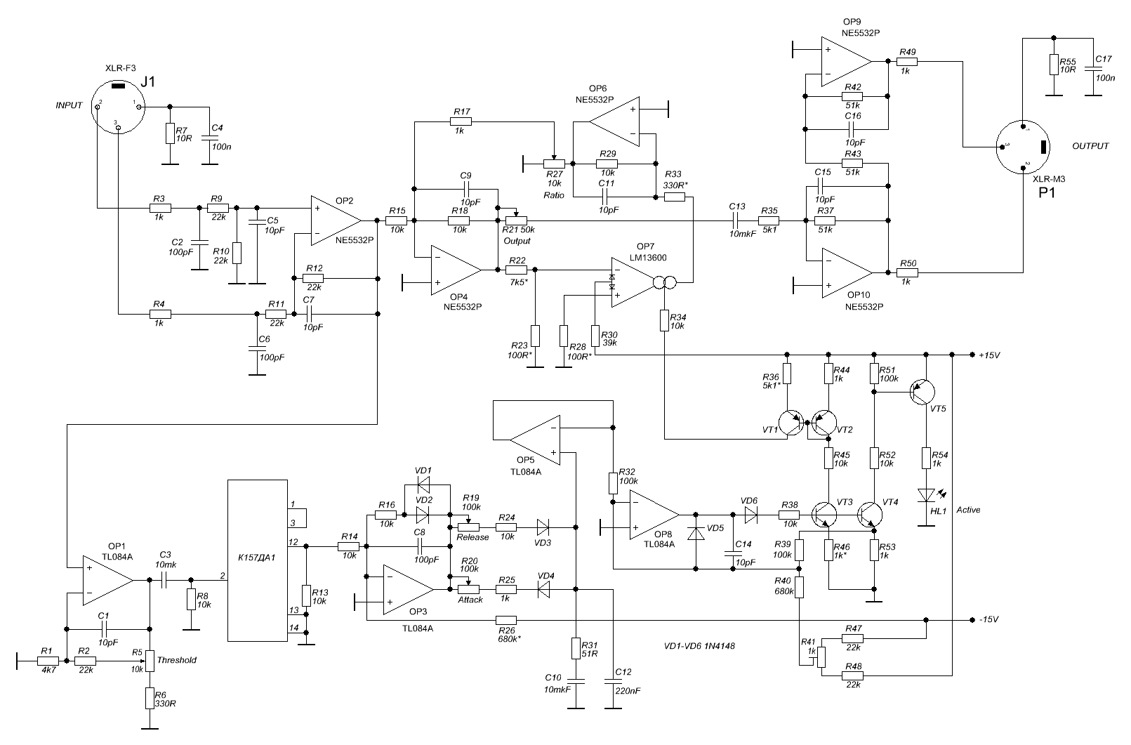

    Алексей, есть смысл собирать макет, как считаете? Или лучше ещё посидеть и подумать ?
    После С10 весь шум схемы управления попадает на управляющий вход, это как бы подозрительно, а так вроде всё нормально.
    Я стараюсь времязадающий конденсатор ближе к LM13700 ставить.
    Какие нибудь временные косяки будут, тут точно не посчитаешь.
    Ещё, пока VD6, VT4 откроется, ну и вся эта цепь охватится ООС, пройдёт некоторое время, которое вероятно попадёт в звук.
    Ну вообще там коррекция на опережение есть, через С14, хотя можно R39 подцепить к аноду VD6, а подстроечником R41 вывести транзисторы на начальный участок открывания. Такой вариант тоже продумывался, смущает то, что при изменении температуры плат рабочая точка транзисторов будет "плавать". С жёстким охватом ООС через ОУ должно быть постабильнее. Надо будет попробовать оба варианта.

    waso, а каково назначение этого компрессора? Если студийное, на что намекают коннекторы, то есть одна проблема. В студиях вх/вых уровни приводятся к +4dBu (1,23V). Это значит, что каскад на OP1 влетает в ограничение при положениях рег. Treshold более 25-30% (от верхнего положения движка). Учитывая, что по даташиту Кус 157ДА1 равен 7-10, то... дальше понятно. Простейшее решение: каскад на OP1 собрать по схеме инвертирующего ус., движок потенциометра - к инв. входу.
    Или Вы рассчитывали схему на другой номинальный уровень? Каковы предполагаемые пределы регулировки treshold*a и ratio?

    Tuvalu, Я вообще пока думал сделать отладочный макет. Про Ку К157ДА1 в курсе. Ку ОР1 тоже можно будет поправить.
    Скорее всего, что вместо прямого регулирования придётся делать обратное, т.е. брать сигнал на ОР1 после ОР4.

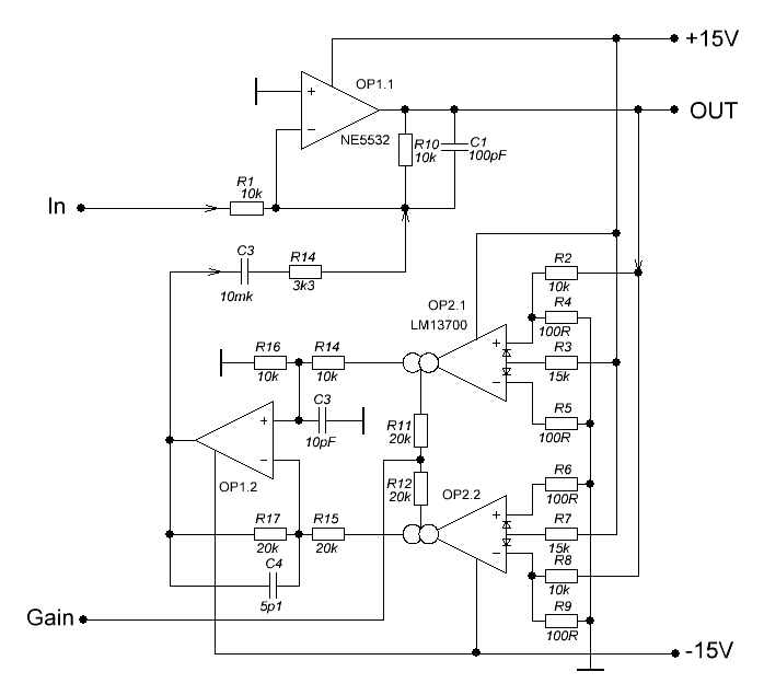

    Кажется, я отрыл что-то интересное. А именно - в VCA.
    Дело в том, что мне не удавалось избавиться от паразитного пролезания сигнала управления в полезную цепь. Ну а поскольку каждый канал планировался на отдельной плате, это означало, что один из двух каналов ЛМ13600 был бы не задействован.
    Также замечено, что "пролезание" имеет одну полярность, независимо от того, на какой именно вход подаётся полезный сигнал. Пришло в голову для компенсации использовать дифференциальное включение VCA. В модели получился точный баланс нуля на выходе независимо от текущего Ку, который можно варьировать от - бесконечности до 1:1.
    R8 задаёт управляющий ток, т.е. фактически меняет Ку.
    Не, я, конечно, понимаю, что проблема "пролезания" сигнала управления решается элементарно, например - оптопарой типа АОР124. Но это не решает вопроса линейности, а создаст новых проблем, ещё больше.
    Вадим, ну а как регулируется амплитуда в нормальных генераторах? Баланс, ясное дело.

    Вадим, так оно понятно - в нормальных. А теперь посмотри на схемы у QSC. Я нашёл решение этой засады.

    Всё правильно. Обе половинки LM13600 одинаково включи, а фазу переверни перед одной из них нормальным инвертором.
    Пробовал и так, преимуществ по расчётам не увидел.
    Можно двумя резисторами обойтись ;) параллельно R5, R14 включить по 7,5 кОм для точности балансировки входов ЛМ13600. Проверял в симуляторе, линейность не меняется, пролезание управляющего сигнала - уже не снижается, ибо некуда. Т.е. достаточно и так ))).
    Прикол в том, что улучшения "тонут" на фоне собственной нелинейности микрушки. Мне удалось добиться 0,013% на 1кГц и 0,018% на 20 кГц. Для лимитера этого более чем достаточно, если вспомнить, каким будет КНИ уся без него при ограничении)))
    Для компрессора тоже достаточно, потому как типовые заявляемые характеристики около 0,05...0,1%, а вся засада упирается именно в VCA.
