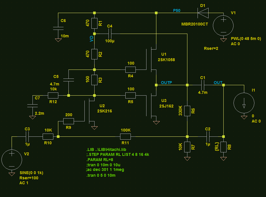

    Просто ради интереса промоделировал усилитель на трех полевых транзисторах в классе АВ и способный отдать до 40 Вт. Если есть некто, у кого почешутся руки, то можно легко поиграться.
    Латеральные полевики выбраны как термостабильные и линейные. Усилитель с однополярным питанием. Можно взять 4 аккумулятора, а можно сетевой БП.
    ООС по переменному току задает делитель R10-R11. Цепь R6-R7 задает смещение на выходе.
    R3 - регулировка начального тока. Учитывая небольшую глубину ООС, усилитель желательно глубоко в А заводить с током порядка 500 мА, а то и более. Конденсаторы С2 и С3 - пленочные. С3 берет сигнал после выходного конденсатора что бы внести его под ООС.
    Цепь R12-C7 нужна для плавного включения и выключения. Усилителю не надо отключать нагрузку при включении. Просто резистор R12 надо шунтировать с помощью реле первые 5 секунд после включения и при выключении. В этом случае, импульс напряжения от переходного процесса не более 1 В и это при зарядке/разрядке выходного конденсатора через нагрузку.
    Диод D1 стоит на схеме для моделирования переходных процессов, реально он не нужен.

    Вы бы спектр гармоник нарисовали и ламповый однотакт упомянули.. А чисто по деталям и на 2х (составных) транзисторах делалось.

    Завсегдатай Аватар для SAPR
    01.12.2009
    Геленджик - СПб
    3,943
    По умолчанию Re: Упражнение для ума на трех транзисторах
    А смысл? Если устранять очевидные недостатки (не до конца используется напр. питания, вольтдобавка - не лучший вариант нагрузки для U2, высокоомная цепь ОС, тепловые искажения U2) уже 6 транз. получается.
    Рисовать спектр из под симулятора - особого смысла нет. Если симулятор сразу показал ужас, я бы не стал сюда выносить.
    Прикольно, я похожий собирал на биполярах
    У столь простой схемы на биполярах тупо не хватает усиления по току для получения приемлемого результата.
    Цитата Сообщение от next sound Посмотреть сообщение
    Константин, а что ждете по параметрам и по звуку?
    Ожидаю, что будет нечто удобоваримое, хотя и с оригинальной окраской.
    правда не на басах, там будет портить цепочка вольтодобавки.
    Что-то меня удивляет массовое отрицание вольтдобавки. Я же наоборот, имел положительный опыт работы с вольтдобавкой. Если очень хочется, то нижний резистор вольтдобавки можно заменить на ИТ. Однако, надо помнить, что у латералов не очень высокое внутреннее сопротивление и введение ИТ не сильно повысит петлевое усиление.
    Такая серьезная проблема? Зато три транзистора
    Еще раз повторю, я не знаю такой проблемы. Вы ее вымучили откуда-то.
    высокоомная цепь ОС
    Потому и применены полевики
    Прежде чем писать, стоит покурить даташит.
    А смысл? Если делать высоколинейный усилитель, то все делается совсем по-другому. Тут то вся и прелесть в простоте 3-х транзисторов и в получении просто интересного звука.

    Наверное, наилучшие перспективы у этой топологии в том, что бы отжать с неё по максимуму - перевести вых каск полностью в кл. А (гулять, так гулять!). Тогда, весьма вероятно, мы бы услышали породистый ламповый звук, из тех, что считается топовыми на сегодня. Не исключаю.
    Да, и если возможно, укажите режимы по пост току, чтобы не париться, прикидывая их вручную
    Последний раз редактировалось клистрон; 19.08.2013 в 19:43.
    Мимо проходил
    Аватар для Костя Мусатов
    05.03.2004
    5,529
    Да, перевод выходного каскада в класс А тут положительно сказывается на линейности и параметрах.
    В мост оно конечно можно, но мост я бы уже делал на входном дифкаскаде.
    Режим входного транзистора порядка 20-25 мА - это в районе его термостабильной точки. На выходе до конденсатора немного больше пол питания, выставляется подбором R6. Его вообще можно заменить на 270К + переменник на 100К реостатом и выставить постоянное смещение по началу ограничения симметрично сверху и снизу и под нагрузкой, а не на хх.
